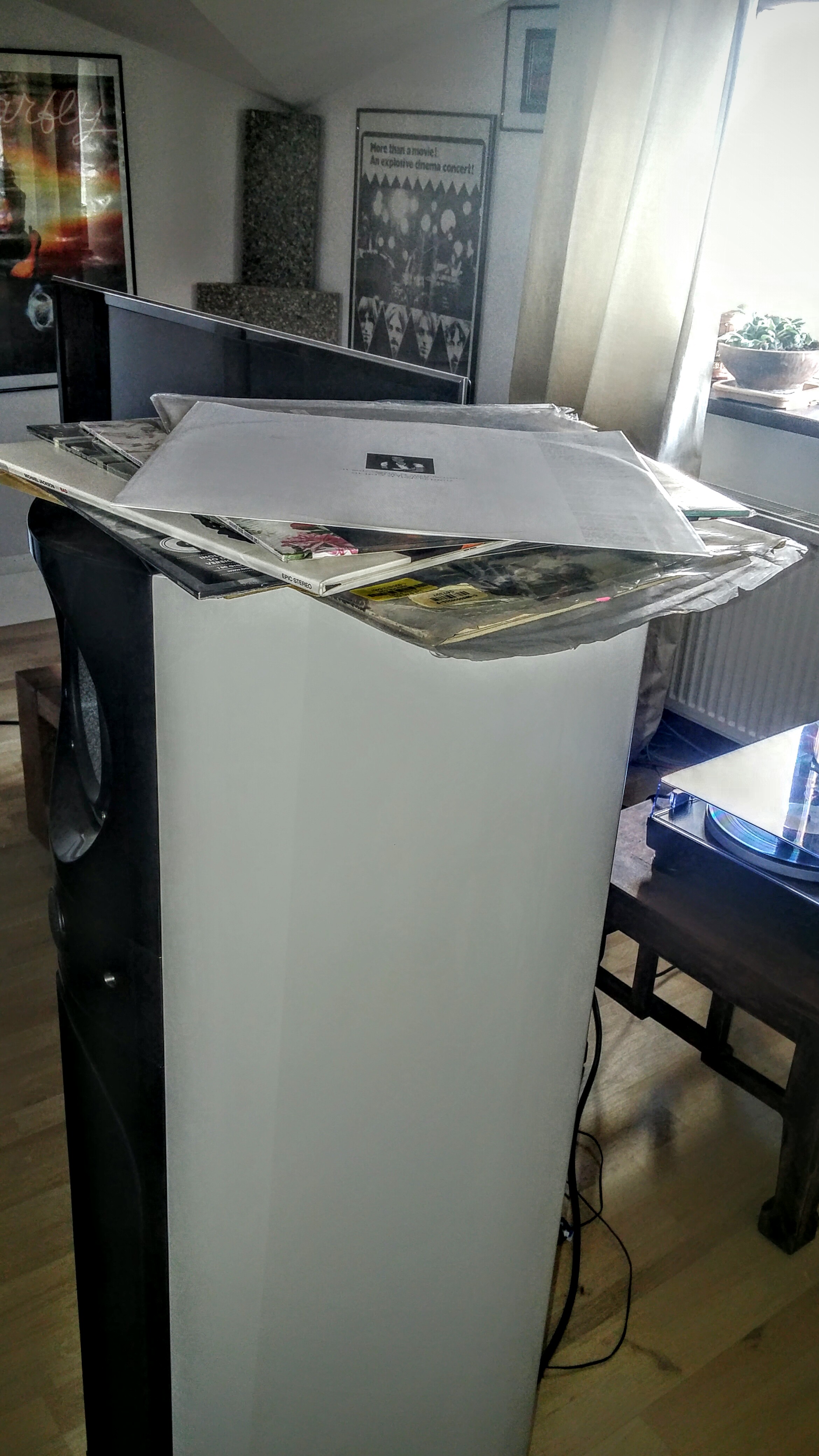

dinica Postat Iulie 25, 2016 Share Postat Iulie 25, 2016 O parte din discurile primite de ziua mea... Foto 2: antivibrator haudiofil cu discuri neuromantice. Sa vedeti ce imagine stereo am acum. Citează Link spre comentariu Distribuie pe alte site-uri More sharing options...

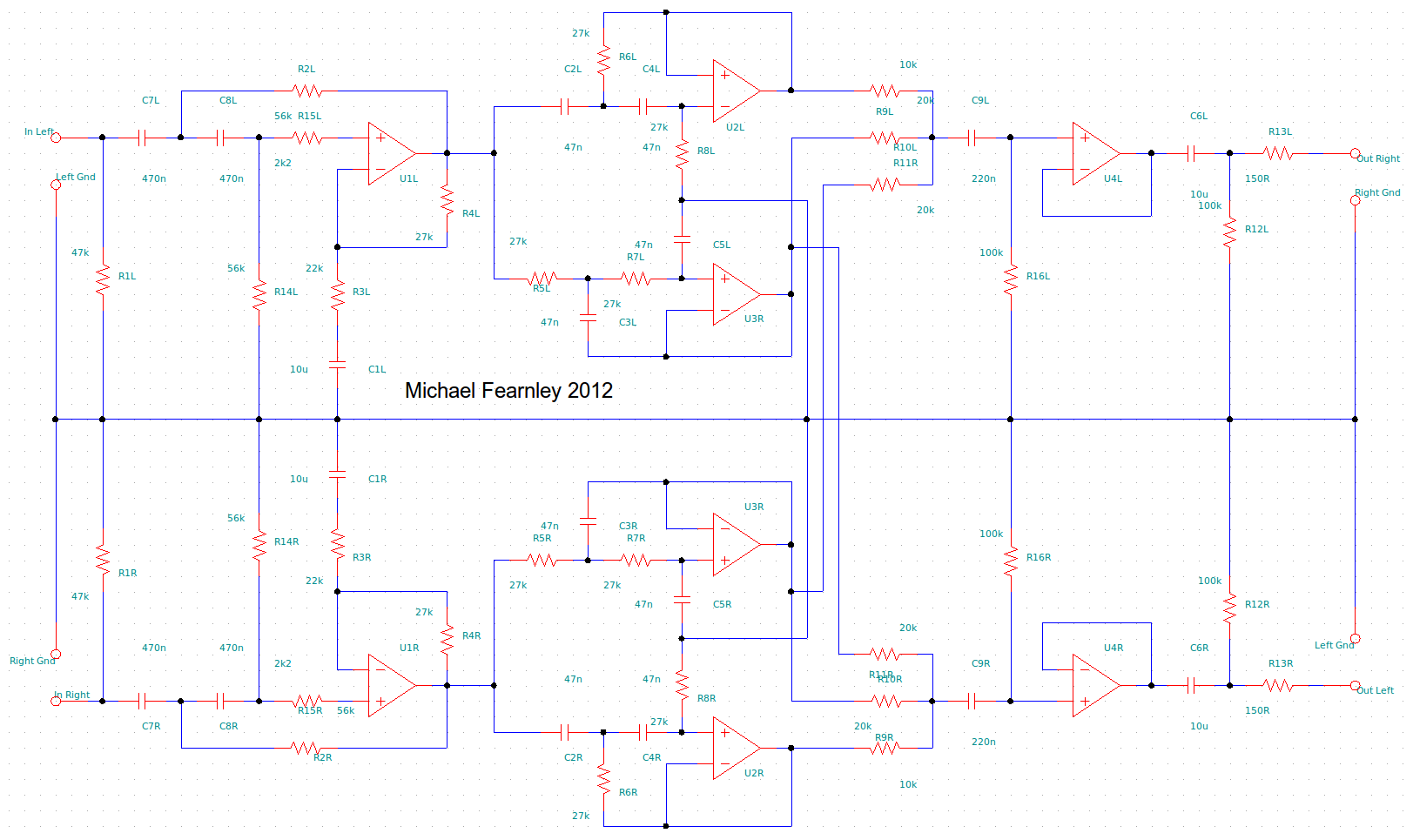

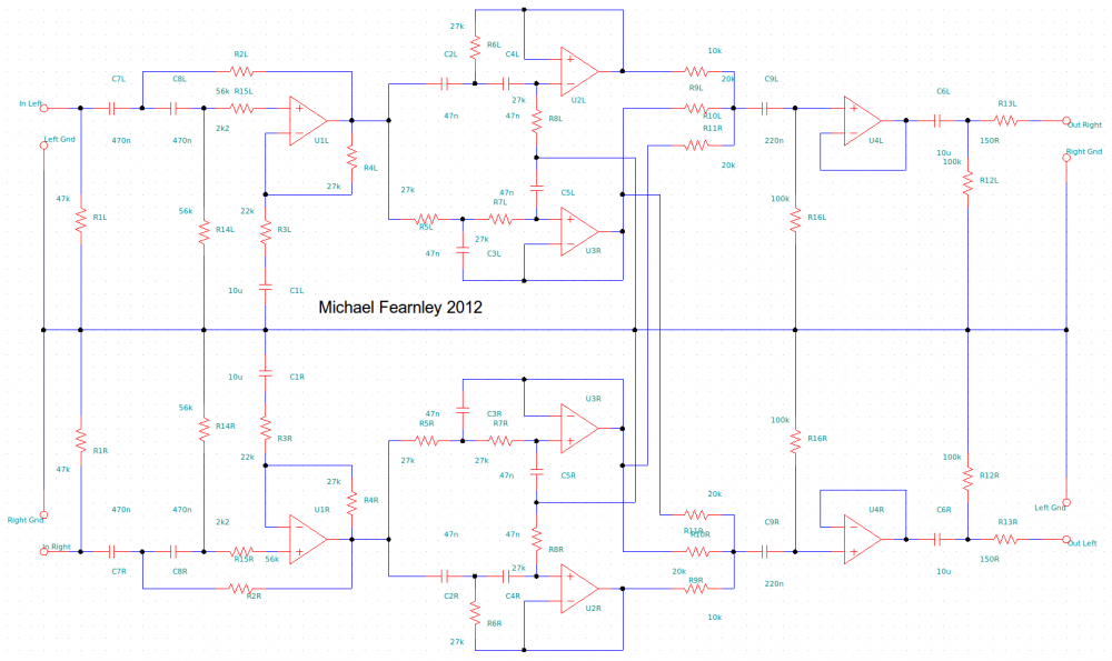

unrazesh Postat Iulie 25, 2016 Share Postat Iulie 25, 2016 Buna ziua tuturor ! Daca tot se vorbeste aici despre vinil am si eu o dilema : N-am o colectie vasta de viniluri (undeva peste 200) insa la vreo 6-7 dintre ele, in primele secunde dupa ce bratul coboara pe disc, chiar daca incepe sau nu melodia (deci si in mica pauza de inceput) se misca foarte tare membranele difurilor de bas. Cred ca undeva spre Xmax, fara sa se auda nimic! Chiar si dupa ce incepe muzica membranele difurilor de bas repeta cam 3-4 cicluri de miscari dute-vino, muzica se aude absolut normal fara nici o distorsiune si nici un fel de bubuiala si apoi restul muzicii continua ca si cum nu s-ar fi intamplat nimic! Repet, treaba asta se petrece doar in cazul celor cateva viniluri care nu sunt zgariate sau ondulate. Discuri de la inceputul anilor 80, case diferite. Ati intalnit situatii asemanatoare? Care ar putea fi cauza? Pickupul in cauza e un Dual 704, cu doza Shure V15 type III, preamp pe lampi si un push-pull de 2x12w cu EL84 . Citează Link spre comentariu Distribuie pe alte site-uri More sharing options...
bibi Postat Iulie 25, 2016 Share Postat Iulie 25, 2016 baga filtrul subsonic Citează Link spre comentariu Distribuie pe alte site-uri More sharing options...
unrazesh Postat Iulie 26, 2016 Share Postat Iulie 26, 2016 Bibi, Vio multam fain de info! Nici nu ma gandesc sa m-ating de preamp! Se aude intr-un mare fel! Grija mea era la membranele difurilor de bas. Ca variante as prefera-o pe-a treia adica sa las volumul pe zero sau foarte incet la inceputul acestor discuri. Interesant e faptul ca acea informatie se afla pe disc si e undeva sub spectrul (meu) audibil. O sa incerc sa ma uit cu o lupa pe acele discuri...daca nu disting nimic recurg la microscopul fiica-mii. Chiar m-ati facut curios. Citează Link spre comentariu Distribuie pe alte site-uri More sharing options...
CPT Postat Iulie 26, 2016 Share Postat Iulie 26, 2016 Un mic filtru trece sus (low cut) la 15Hz cu minim 6db/oct, ar rezova problema in mare parte. Pe vremuri orice amplificator "de casa" , cu alimentare simetrica, amp ce avea preu de doza electromagnetica (dar nu numai) , avea si butonul de "Low cut". Stiau ceva inginerii aia de le faceau. Apoi s-a inceput implementarea DC servo si, evident s-a cam renuntat la acel "low cut fliter" . Citează Link spre comentariu Distribuie pe alte site-uri More sharing options...
unrazesh Postat Iulie 26, 2016 Share Postat Iulie 26, 2016 Claudiu, daca erai un pic mai atent observai ca discutia era despre un pre pe lampi facut de Vio. Oricum nici nu vreau sa aud de nici un filtru subsonic, pentru ca ma zbat de 2 ani sa am un bas frumos la volume foarte mici (4-5w). Daca ma gandesc bine, fenomenul ala cu miscarea membranelor de bas la Xmax macar imi confirma ca boxele alea pot reda si sub 40Hz si si mai important preul si ampul (cu OT-urile Hammond) chiar duc basul spre 30-35Hz! Ca nu-l mai aud eu....la anisorii mei...asta-i alta treaba Citează Link spre comentariu Distribuie pe alte site-uri More sharing options...
CPT Postat Iulie 26, 2016 Share Postat Iulie 26, 2016 Eu am propus o solutie ieftina care se poate folosi fara sa afecteze performantele pre-ului. Problema nu este ca nu mai auzi acele infrasunete, ci energia nefolositoare trimisa difuzorului de bass (bobinei acestuia). Disipatie inutila in bobina difuzorului, posibila deteriorare in timp a firelor leonice, supraincalzirea amplificatorului (cu tranzistori), sau limitarea performantelor unui ampmif cu tuburi, prin fortarea trafo iesire, putindu-se ajunge si la saturarea miezului OT daca sectiunea lui nu este generoasa. Iata citeva din lucrurile bune pe care le poate face un filtru low cut adecvat. Iar atenuarea pe care ar face-o acesta la frecvente de peste 30Hz (targetul tau) ar fi mult mai mica decit atenuarea incintei la aceeasi frecventa. Eventual daca consideri totusi ca afecteaza raspunsul la 30-35Hz, poti face low cut-ul la 10Hz. Citează Link spre comentariu Distribuie pe alte site-uri More sharing options...
romanbun Postat Iulie 26, 2016 Share Postat Iulie 26, 2016 Solutia propusa si explicata foarte bine de CPT este de bun simt. Sunt destule preuri care au asa ceva. Si nu sarim calul cu acel filtru... Poate salvam boxele... Citează Link spre comentariu Distribuie pe alte site-uri More sharing options...

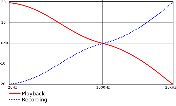

CPT Postat Iulie 26, 2016 Share Postat Iulie 26, 2016 Daca ne uitam pe curba RIAA, la redare frecventa de 20Hz este cu 20db mai mare decit 1000Hz. Deci curba RIAA este din ce in ce mai permisiva frecventelor joase cu cit acestea scad spre 20Hz (+20db la 20Hz fata de 1000Hz), si incepe sa atenueze odata cu cresterea frecventei (-20db la 20kHz fata de 1000Hz) pentru a asigura un raport semnal zgomot in spectrul superior audio, cit mai bun. Filtrul low cut la 10-15Hz cu atenuarea de 6db/oct, adica zona de sub 20Hz unde sint infrasunetele cauzate de un disc ovalizat, nu aduce nicio atenuare audibila de la 30Hz in sus, zona de interes si lucru a filtrului fiind mult sub 30Hz. Doza electromagnetica desi in specificatii este data de la 20Hz in sus, pina pe la 30-32kHz de ex Madake Blackwood Stereo aceasta nu va reda strict de la 20Hz in sus, va reda si 3-5Hz dar atenuat fata de 20Hz, 3-5Hz care amplificati la rindu-i de curba RIAA pe redare (+20db la 20Hz fata de 0db la 1000Hz), fara un filtru low cut adecvat, va transmite amplificatorului si implicit boxelor acei 3-5Hz la un nivel destul de important. Rumble filter lucreaza la frecvente foarte joase: One way to reduce rumble is to make the turntable very heavy, so that it acts as mechanical damper or low-pass filter, but even with the best turntables a lot of rumble tends to be generated by warped records or pressing irregularities sometimes visible as ‘bobbles’ in the surface. An important factor affecting rumble is low-frequency resonance resulting from pickup arm mass bouncing against stylus compliance. This resonance is usually in the 10–30 Hz region, and will increase rumble as well as reducing tracking ability if not well-damped. Some pickup arms incorporate viscous damping aimed at eliminating such resonance. Citează Link spre comentariu Distribuie pe alte site-uri More sharing options...
