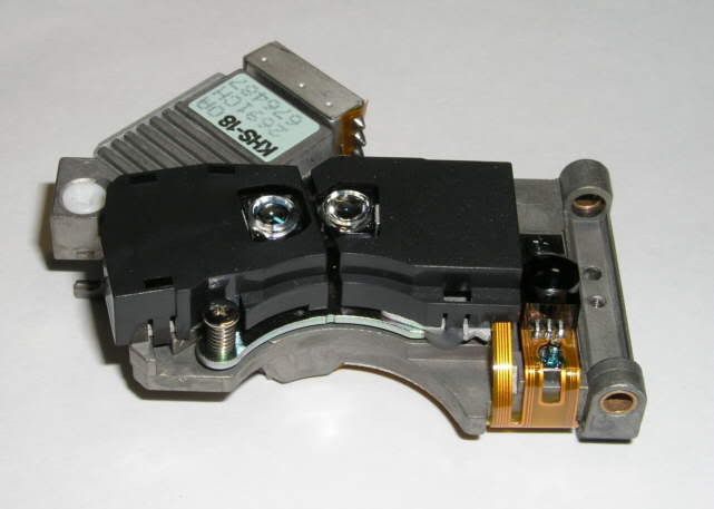

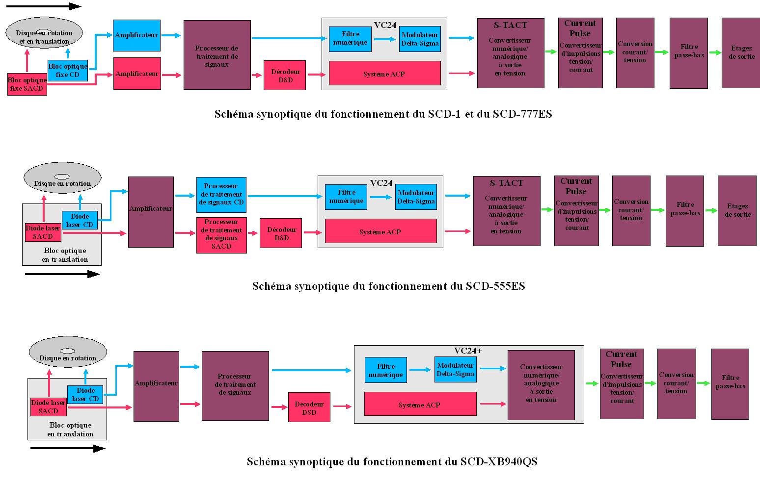

Andi Postat Mai 13, 2017 Share Postat Mai 13, 2017 În ultimul timp am studiat intens problema DSD-ului pur trimis direct în etajul analogic. Se pare că primele SACD playere Sony aveau așa ceva. La proiectarea acestora au lucrat următorii: David Kawakami, DSD Project Manager Sony, Gus Skinas, Edmund (Ed) Meitner, fondatorul EMM Labs. Deci dacă ai unul dintre următoarele playere: SCD-1, SCD-777ES, SCD-555ES, SCD-XB940QS, ești fericitul ascultător de DSD pur. Acestea aveau până și lasere diferite pentru CD și SACD, am atașat poza. Am atașat și schema, în care se poate observa că fluxul DSD ocolește modulatorul delta-sigma. An American handyman who does his trade modifying SA-CD players Sony observed that the digital flow that comes out of the S-TACT chip when playing a SA-CD can be directly filtered by pass-through to get sound (http://www.homecinema-fr.com/forum/lecteurs-cd-sacd/les-lecteurs-sacd-sony-deux-canaux-comment-ca-marche-t29735073.html#iqWr7ATJOcHEW2R0.99) Exact asta îmi doresc de la un player sau DAC DSD: when playing a SA-CD/DSD, the flow can be directly filtered by pass-through to get sound. Citează Link spre comentariu Distribuie pe alte site-uri More sharing options...
