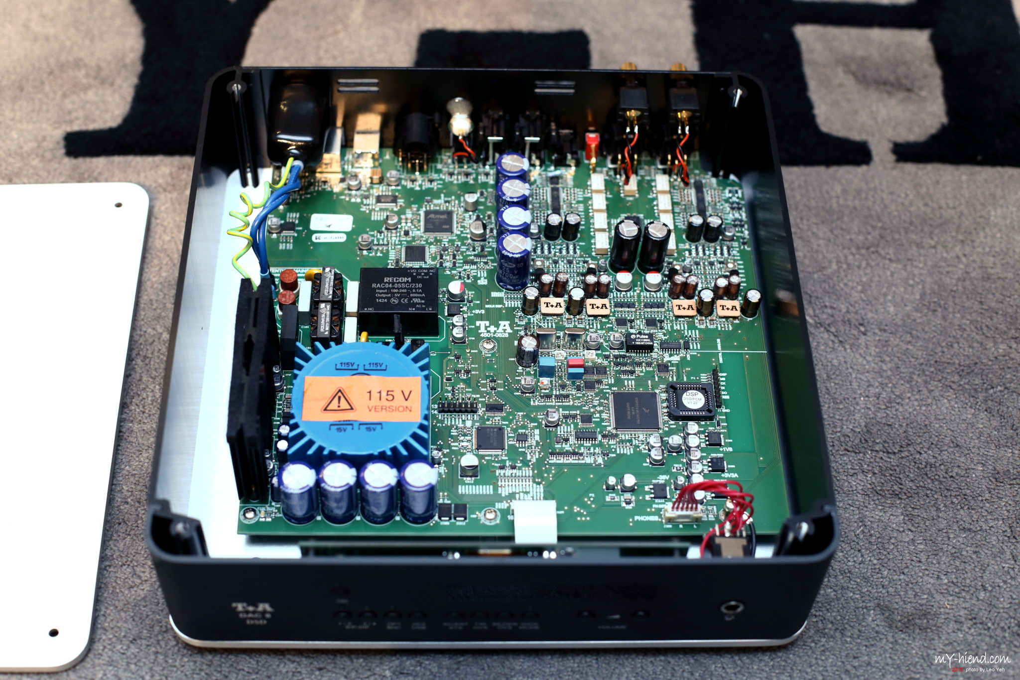

dinica Postat Octombrie 29, 2016 Share Postat Octombrie 29, 2016 As fi curios daca Accu folosesc 4 dac-uri independente pe fiecare canal, sau au impartit cele 8 canale disponibile intr-un Sabre 32. Un convertor D/A relativ ieftin cu 4 dac-uri pe canal pentru PCM, plus dac separat (1 true bit) pentru DSD au cei de la T+A. http://ta-hifi.de/index.php?id=703&L=1 Citează Link spre comentariu Distribuie pe alte site-uri More sharing options...
