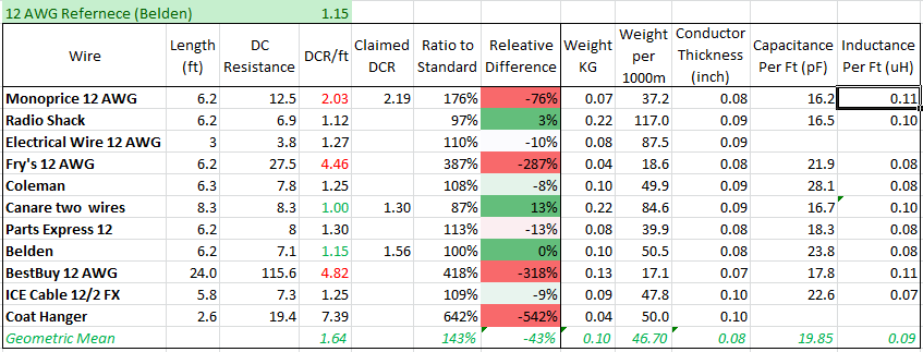

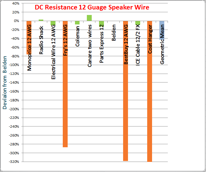

dinica Postat Iunie 15, 2015 Share Postat Iunie 15, 2015 In concluzie dupa ce helectronistii, in mod special prin vocea lui DJ, au spus in nenumarate randuri ca cablurile de boxe este o minciuna, iata ca avem si o explicatie stiintifica ce contrazice afirmatiile de mai inainte. Adevarat chestiunea a iesit la lumina in momentul in care eu si cmiu am insistat in zona aceasta. Atasez un test de sarme ce dovedeste ca desi avem acelasi tip de cablu, in functie de calitatea acestuia rezultatele sunt diferite. Premiza testului este urmatoarea: un cablu poate interactiona cu impedanta joasa a difuzoarelor si poate cauza un raspuns in frecventa peste pragul audibil -0,5 dB iar aceasta schimbare este interpretata de creier ca o colorare a sunetului. Link spre comentariu Distribuie pe alte site-uri More sharing options...

dinica Postat Iunie 15, 2015 Share Postat Iunie 15, 2015 Victor - ma gandeam ca masuratorile sunt argumente tehnice. Imi cer scuze pentru textul acid. Imi doream sa fie usor amuzant, dar se pare ca nu prea a iesit. SCUZE!!! Tudor When 12 Gauge Wire is not 12 Gauge!I know a lot of members here use premium speaker wires. But I thought I share this testing I did on common low cost 12 gauge wires. As always, comments and questions are welcome. http://www.whatsbestforum.com/showthread.php?14134-When-12-Gauge-Wire-is-not-12-Gauge! Link spre comentariu Distribuie pe alte site-uri More sharing options...

Greierasul Postat Iunie 15, 2015 Share Postat Iunie 15, 2015 graficele arata ceea ce spuneam si eu mai demult in doua cuvinte : cabluri de fier sau aluminiu acoperite cu cupru... Link spre comentariu Distribuie pe alte site-uri More sharing options...
