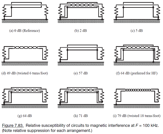

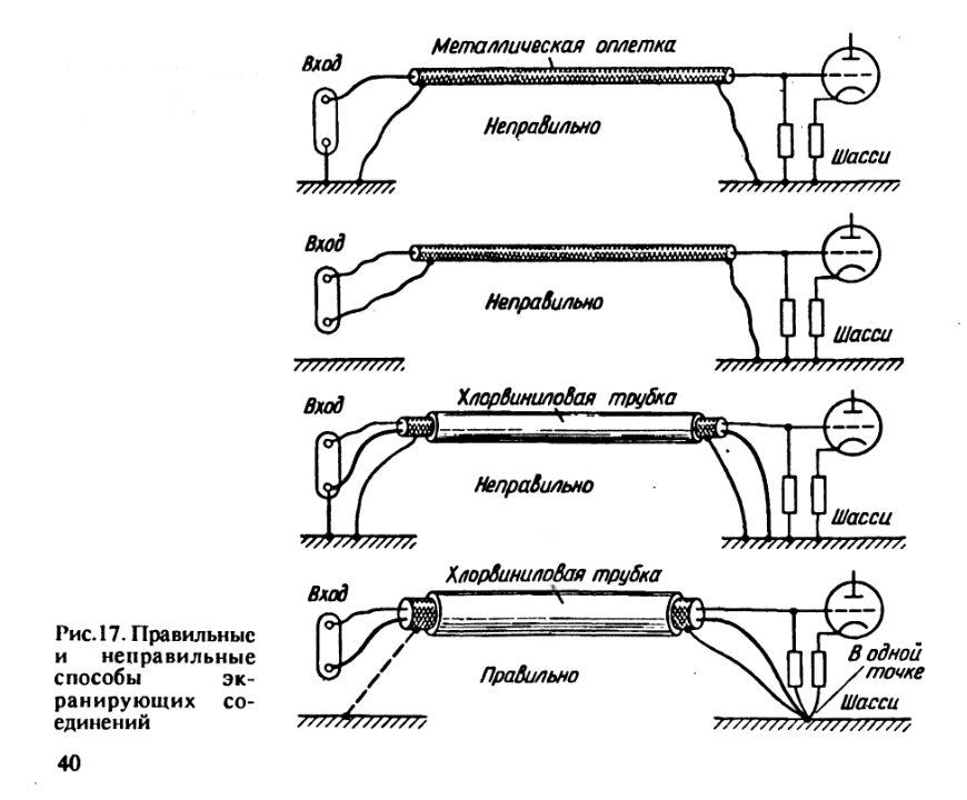

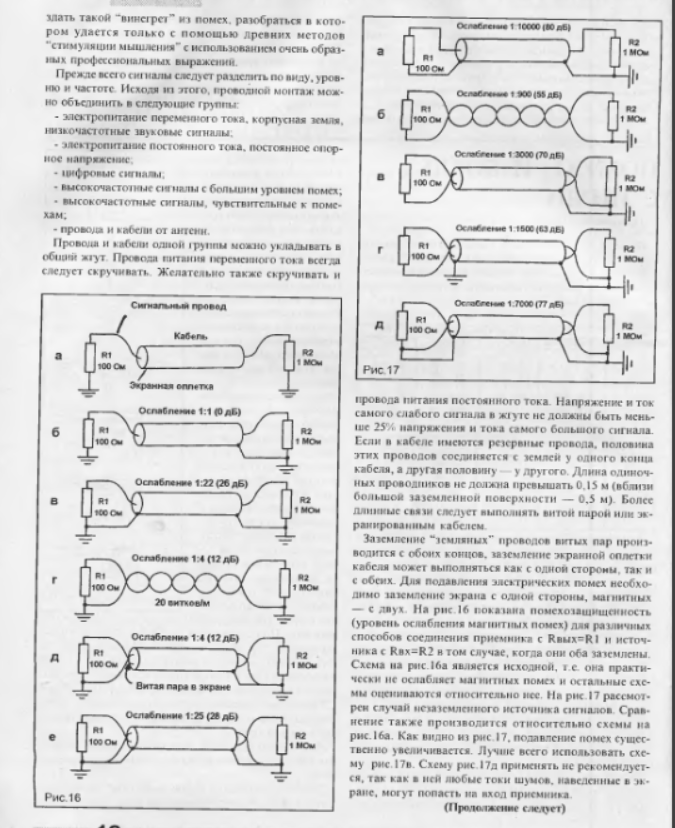

Victor Postat Iunie 11, 2015 Share Postat Iunie 11, 2015 Despre cablurile de semnal : Link spre comentariu Distribuie pe alte site-uri More sharing options...

unrazesh Postat Iunie 12, 2015 Share Postat Iunie 12, 2015 D-le Victor, chiar va multumesc pentru schitele postate, desi sunt in ruseste. Undeva la pagina 3 in acest topic incercam sa propun abordarea cablurilor ca fiind un cuadripol. Vad ca in final cineva a reusit acest lucru. Felicitari! Linkul d-lui Camiloiu e cam ceea ce ceream undeva prin pagina 4 a acestui topic. Incet-incet intra si discutia despre cabluri pe fagasul normal. Din nefericire extrem de multi fabricanti de cabluri ( de alimentare, interconecturi si de boxe) nu ofera nici un fel de parametru electric ci doar povesti frumoase despre sunetul fabulos...Ramane sa ne hotaram fiecare pe ce ne cheltuim banii. Link spre comentariu Distribuie pe alte site-uri More sharing options...
