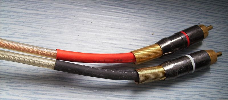

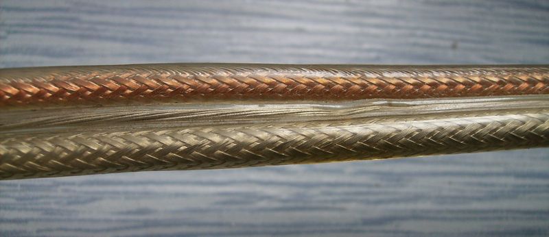

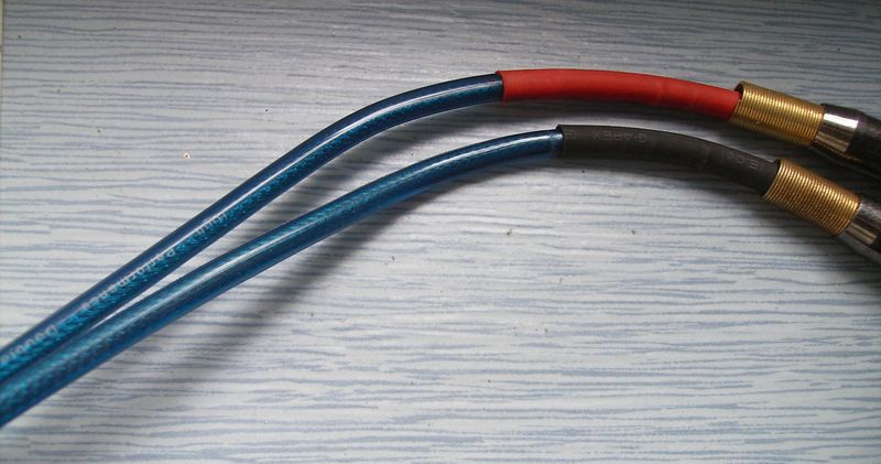

unrazesh Postat Iunie 25, 2015 Share Postat Iunie 25, 2015 Salut Vio! Primul cablu e un CIK122 cu sectiunea firului cald de 0.22mmp. Chiar sunt curios cum se aude. Al doilea are cumva firul cald masiv? Tot cu fir de semnal masiv am prins si eu ceva made in Mexic, dar are si doua galme de ferita iar ca masuratori da bine : la o lungime de 70cm are 20miliohmi si 46pF. Ma gandeam sa-l bag la pickup dar nu stiu cum se comporta cu feritele alea. Si fiindca eram dator cu niste masuratori: Cablu Cordial CGK Road 75 cu lungime de 58cm , sectiune 0.75mmp la firul cald, ecranul foarte dens si strans impletit , rezistenta 16miliohmi si capacitate 38pF. Mufe RCA tata Neutrik Pro (70ron setul de 2 bucati). Le folosesc atat intre pre si amp cat si intre cdp si preu. Cu astea 2 seturi pot sa zic ca sunt schimbari in sunet. Acum imi place mai mult cum se aude bassul, e mai carnos si mai scurt. Link spre comentariu Distribuie pe alte site-uri More sharing options...
zal Postat Iunie 25, 2015 Share Postat Iunie 25, 2015 Prin anii 80 japonezii foloseau în aparatură cabluri de semnal stereo interne ecranate cu cauciuc grafitat, care era evident negru şi avea o rez oarecare, probabil acel material negru din cablul de mai sus e tot aşa ceva. În secţiune arăta aşa, lăţimea aproximativ 1cm.: Link spre comentariu Distribuie pe alte site-uri More sharing options...
Greierasul Postat Iunie 25, 2015 Share Postat Iunie 25, 2015 Cablurile de inalta tensiune folosesc izolatoare semiconductoare intre conductoare cu rolul de a reduce incarcarea electrostatica, incarcare ce poate duce la un moment dat de timp la strapungerea izolatiei principala. Cumva actioneaza ca un fel de eclator. Asemenea cabluri am vazut in facultate si sunt folosite destul de des si in industria romaneasca de profil. Ar mai fi vorba si despre reducerea pierderilor in dielectric pe distante lungi. Din cate am mai auzit s-ar mai folosi aceasta tehnologie si in transmisiile de date unde se folosesc cabluri lungi, cu preponderenta aeriene. Pentru cablurile interconect nu este necesara, ba mie unul mi se pare ca nu e deloc recomandabila dar avand in vedere tensiunile si curentii de lucru implicati in cablurile interconect, totusi nu cred sa aibe un impact sesizabil la ureche. Link spre comentariu Distribuie pe alte site-uri More sharing options...
unrazesh Postat Iunie 25, 2015 Share Postat Iunie 25, 2015 (editat) Vio, ma holbez de vreo juma de ora la primul cablu dar nu vad nenorocirea aia de cauciuc grafitat! Ma uit exact ca...broasca la inundatie! Te referi la izolatia firului cald, aia e din cauciuc grafitat sau peste aia mai e un strat de cauciuc grafitat? Sorry...am hardu plin dupa o luna de Atlantic! ...pricep mai greu Editat Iunie 25, 2015 de Vizitator Link spre comentariu Distribuie pe alte site-uri More sharing options...
