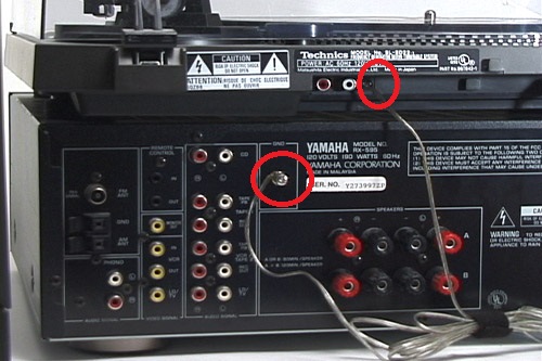

CPT Postat Aprilie 18, 2016 Share Postat Aprilie 18, 2016 In principiu aia este masa care se leaga comun la amplificator, pe acel surub din spatele amplificatorului, vezi poza atasata. Este impropriu spus "impamintare", daca stecherul folosit de aparate NU este schuko si cablul de alimentare nu are 3 fire. Sculele de casa, uzuale, nu prea au impamintare, au stecher normal (ca cel din poza), in acel caz, masa legindu-se comun de la diverse aparate din linia respeciva la masa amplificatorului. Ajuta mult, in special "impotriva istetilor" care baga si scot cabluri de semnal cu amplificatorul pornit si volum deschis, va lipsi cu desavirsire brumul sau oscilatiile datorate in cazul in care un jack RCA face contact intii la pinul "cald" si apoi masa, cind este introdus in amplificator la input, si acesta este deschis. Citează Link spre comentariu Distribuie pe alte site-uri More sharing options...
