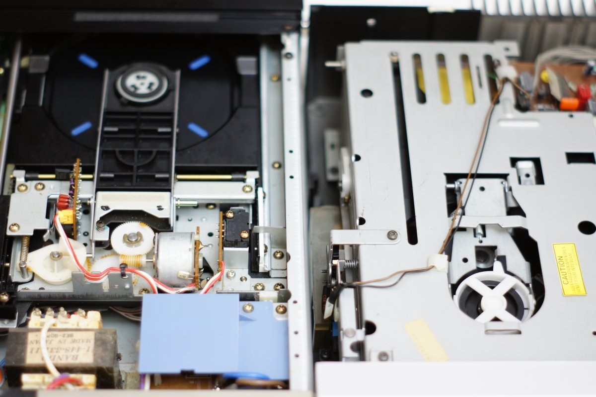

Andi Postat Iulie 28, 2018 Share Postat Iulie 28, 2018 (editat) Așa, ca avanpremieră , nu cred că ați mai văzut o astfel de imagine până acum... Editat Iulie 28, 2018 de Andi 1 Citează Link spre comentariu Distribuie pe alte site-uri More sharing options...

oake Postat Iulie 28, 2018 Share Postat Iulie 28, 2018 Acum 3 ore, viobio a spus: . "Mai multe despre sunet o să scriu ceva mai încolo, mi-a venit o idee pentru o comparație CDM1 versus BU-1C, care poate merge de articol în revistă. Deci, @oake, dacă ai unele sugestii în această privință" Comparația între cele doua transporturi va fi irelevanta, că să poți fi obiectiv și sa faci o comparație corecta, trebuie să faci comparatie între doua cdp care au scheme electronice identice dar transporturi diferite, cred că ești de acord cu mine. Asta am spus si eu ...nu putem compara mere cu pere...transportul Sony se regaseste in scule cu DAC diferit de zona lui CDM1. Insasi principiile sunt diferite ( trei raze fata de o singura raza ). Totusi o ureche atenta va putea distinge un caracter diferit al sunetului. Nu am ascultat DAC-ul Sony...avand in vedere lipsa de notorietate banui ca e banal...in schimb TDA 1541 simplu. cu A cu R cu S , cu 2s este legendar. Totusi sunt ceva Sony-uri cu TDA1541 si cu BU..dar sunt pazite !!! Cu asa ceva s-ar putea face o comparatie cat de cat acolo. Citează Link spre comentariu Distribuie pe alte site-uri More sharing options...
Andi Postat Iulie 28, 2018 Share Postat Iulie 28, 2018 Am spus chiar eu asta înaintea voastră. Mă citez eu pe mine: Acum 6 ore, Andi a spus: Niciunul dintre playerele pe care le voi compara (Philips CD204 și Sony CDP-103) nu are ieșire digitală, deci nu voi compara transporturile per se, pentru că etajul de ieșire e inevitabil. Consider însă că transportul din fiecare are un aport major în sunet. Deci aș încerca această comparație deoarece consider că transportul din aceste playere are o mare influență asupra sunetului lor mai special. Vorbim de două dintre cele mai bune transporturi din istorie, dacă nu cele mai bune. Însă evident că nu va fi o comparație sonică strict a transporturilor, după cum am menționat deja. Citează Link spre comentariu Distribuie pe alte site-uri More sharing options...
oake Postat Iulie 28, 2018 Share Postat Iulie 28, 2018 Acum 13 minute, oake a spus: mi-a venit o idee pentru o comparație CDM1 versus BU-1C, care poate merge de articol în revistă. Deci, @oake, dacă ai unele sugestii în această privință" CDM1 e o capodopera de neegalat...inginereste vorbind. Dupa mine nici CDM0 nu il ajunge din urma. Ati observat cand m-am referit la placa de baza ca e din tabla indoita si gaurita sau din Al turnat...vorbim de tensiuni interne care lucreaza in timp. Motorul de antrenare a discului e un PAPST motor ( ca cel de pick-up DD ) in ambele cazuri cu 4 bobine ( fie orizontal sau vertical ) Translatia la CDM1 e geniala...mai mult decat atat nu se poate 1 Citează Link spre comentariu Distribuie pe alte site-uri More sharing options...

Andi Postat Iulie 28, 2018 Share Postat Iulie 28, 2018 Acum 1 oră, bongiorno a spus: Dacul din cdp 103 este din a doua generatie si are 2× oversampling. B1E eu am in CDP 333esD. Stiu cum e. E ! Dap, între timp am căutat și eu fișa și am văzut că lucrează la 88,2 khz. (https://pdf1.alldatasheet.com/datasheet-pdf/view/130344/SONY/CX20152.html) Am mai căutat după diferențe între versiunile de BU-1, am găsit că lentila în BU-1C ar fi din sticlă, iar lentila în BU-1E din plastic. Citează Link spre comentariu Distribuie pe alte site-uri More sharing options...
oake Postat Iulie 28, 2018 Share Postat Iulie 28, 2018 Acum 4 ore, Andi a spus: Cred că și la BU-1 e tot cu 4 bobine, dacă nu cumva mă înșel. Se si vad. Se pare ca omuletii au considerat ca acuratetea data de patru bobine e suficienta. De ex la pick-up Dual 701 ( care are un motor DD genial ) sunt 8 bobine supradimensionate in plan orizontal iar rerstul e carcasa de cateva Kg. Motorul e senzational dar pick-up-ul trebuie refacut ca sa sune... Citează Link spre comentariu Distribuie pe alte site-uri More sharing options...

oake Postat Iulie 28, 2018 Share Postat Iulie 28, 2018 (editat) Ce e interesant este faptul ca ne ferim sa intelegem lucruri evidente. Acum 36 minute, Andi a spus: Dap, între timp am căutat și eu fișa și am văzut că lucrează la 88,2 khz. (https://pdf1.alldatasheet.com/datasheet-pdf/view/130344/SONY/CX20152.html) Am mai căutat după diferențe între versiunile de BU-1, am găsit că lentila în BU-1C ar fi din sticlă, iar lentila în BU-1E din plastic. Editat Iulie 28, 2018 de oake sticla /plastic Citează Link spre comentariu Distribuie pe alte site-uri More sharing options...
oake Postat Iulie 29, 2018 Share Postat Iulie 29, 2018 (editat) 1 oră în urmă, viobio a spus: Se tot discută si se fac mătănii la materialele folosite in constructia partilor mecanice din diferite cdp-uri , chiar contează dacă este tablă , bloc de metal frezat , plastic turnat sau unt ??? Eu zic că nu ..... contează rezultatul final . Vio...pdv tehnic tabla ambutisata, stantata, indoita printr-un proces plastic lasa in urma tensiuni interne care...dupa ani pot modifica putin geometria piesei. Plasticul ( PVC ) nu e o solutie buna in schimb rasina DA!!!...vezi CDM2 de la Philips. Modul in care construiesti un treansport spune ceva si despre cat de implicat esti in sunet. 1 oră în urmă, viobio a spus: Motorul care antrenează platanul de la BU1 are două bobine , fiecare bobină fiind făcută din cite doua inseriate , din punctul meu de federe ...... și al altora .....nu contează cite bobine are motorul care invirte discul , este o alegere pur tehnologică de fabricare a motorului , putea avea orice numar par de înfășurări inseriate care pină la urmă constituiau tot două bobine . Vio nu te contrazic pentru ca tu esti specialistul. Dar...din observatiile mele am constatat ca motoarele cu mai multe bobine " suna " mai bine si a avea mai multe bobine ale motorului DD inseamna " scumpaciune ". De ex am un Pick-up DD Grundig cu motor cu 30 de bobine care suna senzational ( aproape il bate pe Lenco 75 cu suportul facut de Crisi Sugar pe picioare magnetice.) GATA...m-am inbolnavit. In loc sa-mi urmez urmatorul proiect constind in Boxe Braun L810 la care am aproape totul ( inclusiv bobinele ) mai putin lemnele m-am rasucit la acest CD player. PCM 53 e un BB care suna deosebit de bine...dupa gusturile mele: cel mai bine in lumea lor. De transport nu mai spun...deci Andi: CUM SUNA !!!!! Nu ma mai fierbe. Editat Iulie 29, 2018 de oake Citează Link spre comentariu Distribuie pe alte site-uri More sharing options...

oake Postat Iulie 31, 2018 Share Postat Iulie 31, 2018 La 29.07.2018 la 10:29, viobio a spus: CONCLUZIA MEA , partea mecanică BU1 + partea electronică de extragere a semnalului digital de la Sony CDP 502 ES este peste orice parte mecanică CDM1 + partea electronică de extragere a semnalului de la Philips . Sony CDP 502 ES citeste instant orice cd , extrem de repede . Mecanic BU1 este mult mai silentios comparativ cu CDM1 . La care Sony te referi : CDP 502 ES sau CDP 502 ES II ? ( au convertoare diferite ) Citează Link spre comentariu Distribuie pe alte site-uri More sharing options...
oake Postat August 4, 2018 Share Postat August 4, 2018 La 29.07.2018 la 10:29, viobio a spus: Se tot discută si se fac mătănii la materialele folosite in constructia partilor mecanice din diferite cdp-uri , chiar contează dacă este tablă , bloc de metal frezat , plastic turnat sau unt ??? Eu zic că nu ..... contează rezultatul final . Vio...pdv tehnic tabla ambutisata, stan La 29.07.2018 la 10:29, viobio a spus: Motorul care antrenează platanul de la BU1 are două bobine , fiecare bobină fiind făcută din cite doua inseriate , din punctul meu de federe ...... și al altora .....nu contează cite bobine are motorul care invirte discul , este o alegere pur tehnologică de fabricare a motorului , putea avea orice numar par de înfășurări inseriate care pină la urmă constituiau tot două bobine . tata, indoita printr-un proces plastic lasa in urma tensiuni interne care...dupa ani pot modifica putin geometria piesei. Plasticul ( PVC ) nu e o solutie buna in schimb rasina DA!!!...vezi CDM2 de la Philips. Modul in care construiesti un treansport spune ceva si despre cat de implicat esti in sunet. Citează Link spre comentariu Distribuie pe alte site-uri More sharing options...
Andi Postat August 4, 2018 Share Postat August 4, 2018 (editat) Oake, știu de ce tablă spui tu, dar crede-mă că nu pare tablă deloc, e atât de dură încât pare ciment. Acest BU-1C e o minunăție a tehnologiei omenești. Editat August 4, 2018 de Andi Citează Link spre comentariu Distribuie pe alte site-uri More sharing options...
