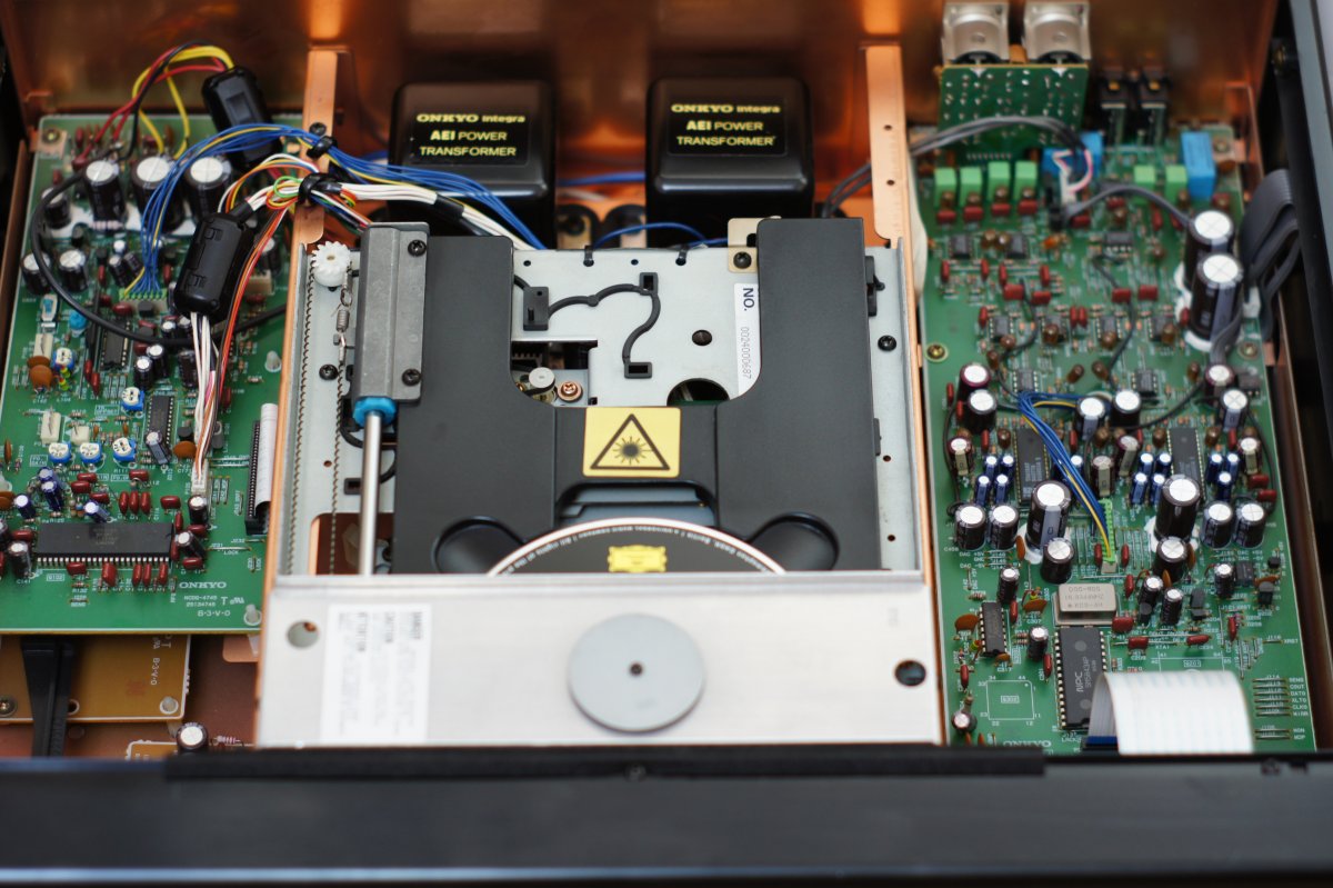

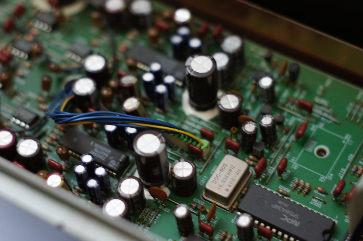

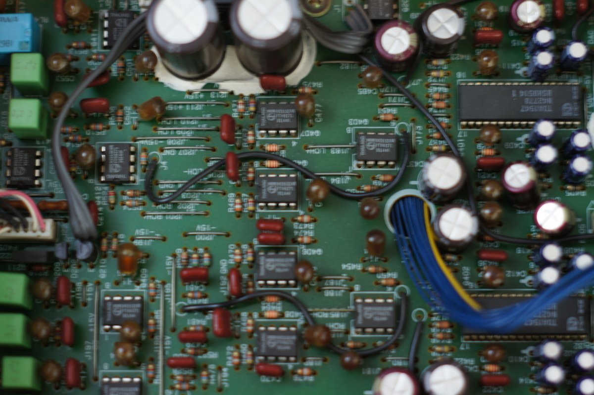

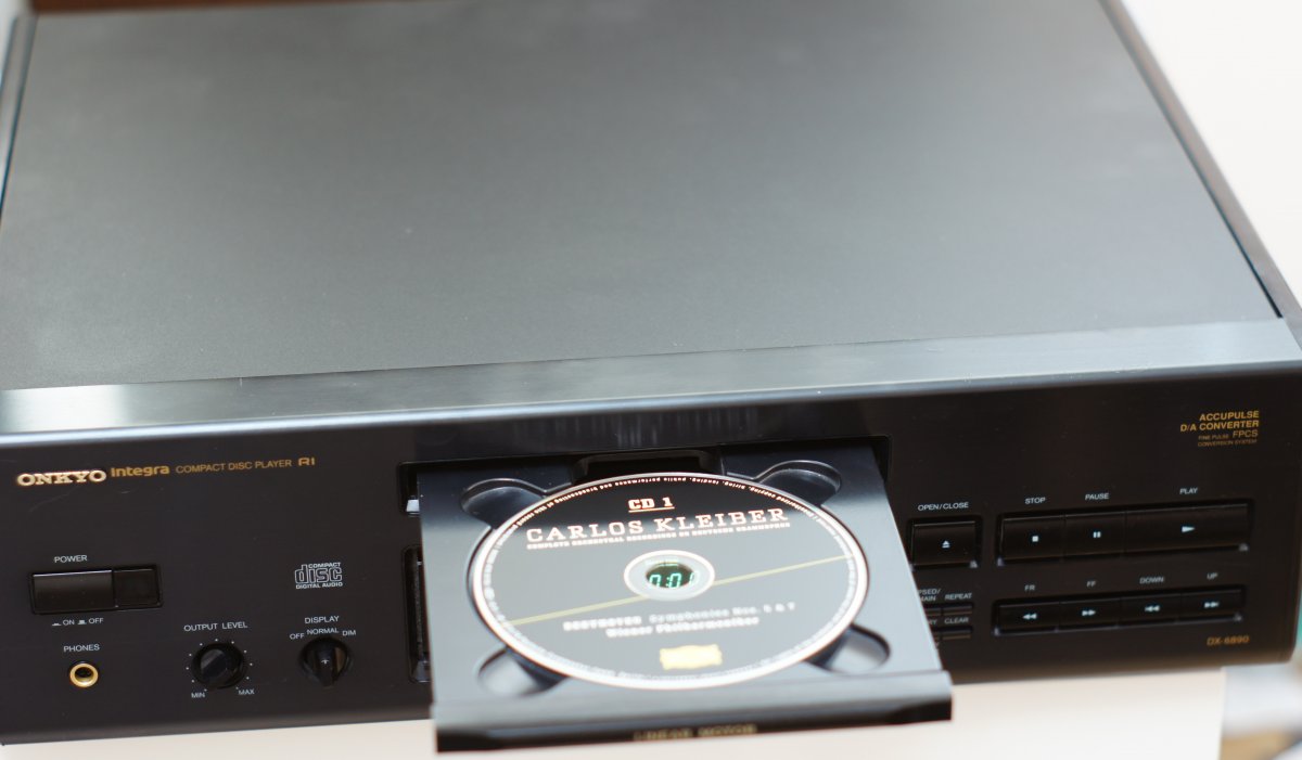

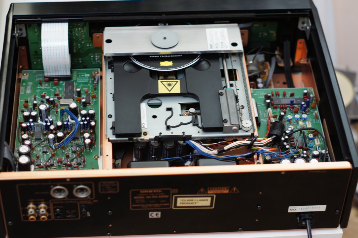

Andi Postat Octombrie 22, 2018 Share Postat Octombrie 22, 2018 Un superb player realizat de Onkyo, unul dintre cele mai bune playere ale lor din anii 80-90, DX-6890. Model destul de rar. Mult timp am crezut că DX-6890 este un DX-6870 căruia i-au adăugat un modul de ieșiri XLR. Total greșit, DX-6890 este superior din toate punctele de vedere. Bazat pe 2 x DAC7 (TDA1547), etajul de ieșire este construit în mare parte cu componente Philips. Transportul masiv, cu cel mai mare mecanism pe care l-am văzut eu, este fabulos și cred că singurul motiv pentru care nu a intrat în legendă alături de primele CDM-uri sau BU-1 este din cauza lentilei, care nu este la fel de durabilă ca lentila din sticlă din CDM sau BU-1. Sertarul este masiv și este așa de solid că dă senzația că l-ai putea folosi pe post de treaptă. Sunetul este foarte bun, o neutralitate absolută, cu un soundstage adânc, adânc, care face să dispară peretele din spatele boxelor. 1 Citează Link spre comentariu Distribuie pe alte site-uri More sharing options...
robespier Postat Octombrie 24, 2018 Share Postat Octombrie 24, 2018 Interesant comentariu. Cum l-ai cataloga și unde, comparativ cu Sony xa-50es și Denon Dcd 2000, modelele descrise de tine anterior. Citează Link spre comentariu Distribuie pe alte site-uri More sharing options...
Andi Postat Octombrie 24, 2018 Share Postat Octombrie 24, 2018 O sa incerc sa scriu un articol despre Onkyo, cu mai multe detalii, pana acum nu am avut prea mult timp sa ma ocup de el. Oricum, nu cred ca as putea sa fac un clasament intre ele. Unul dintre motivele pt care am inceput sa adun mai multe surse e ca inca nu am gasit sursa aia care sa imi ofere tot ceea ce vreau, cu orice gen de muzica, cu orice album, sau cu fiecare stare de spirit pe care o am intr-un anumit moment. Asa ca ma bucur sa pot alterna intre ele, in functie de ceea ce am chef. De la sunetul ultramodern Hollywood-type oferit de exemplu de Denonul dbp-2012, cu care chiar si cele mai vintage inregistrari suna ca si cand ar fi fost inregistrate acum, pana la sunetul oferit de Philipsul cd204, cu care chiar si cele mai noi inregistrari parca primesc o patina vintage. Citează Link spre comentariu Distribuie pe alte site-uri More sharing options...

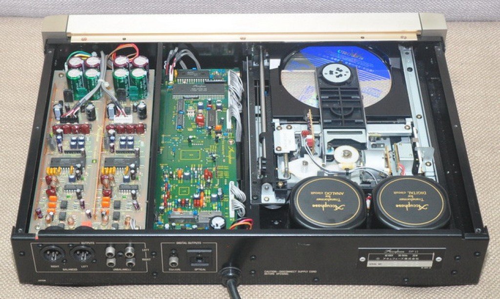

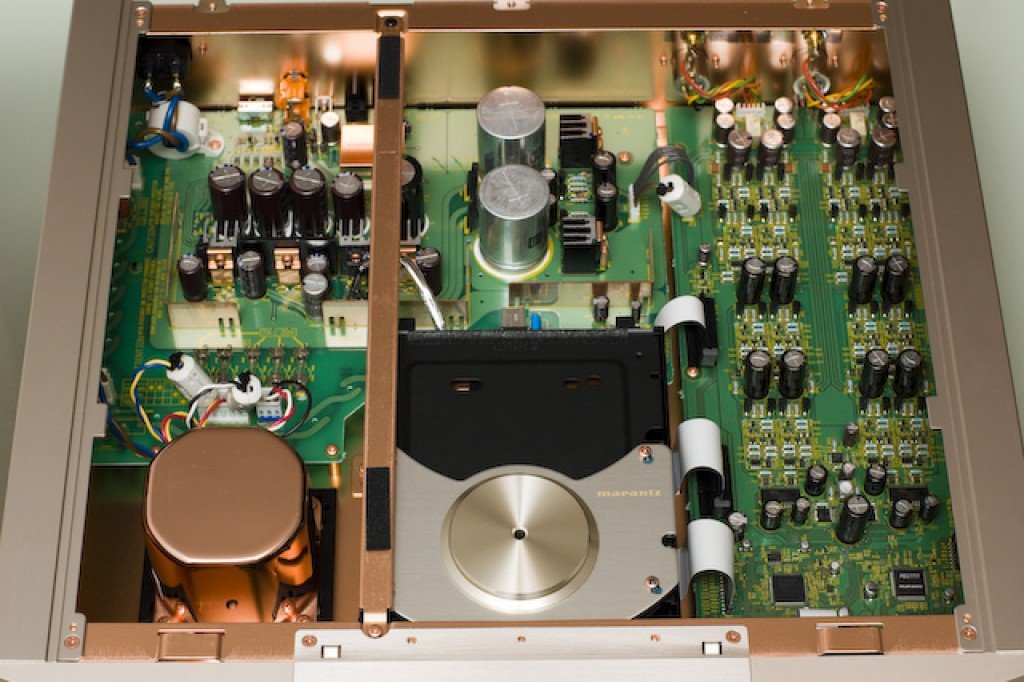

silviu2403 Postat Octombrie 24, 2018 Share Postat Octombrie 24, 2018 Printre altele, am acasa aceste jucarii in materie de surse. Sunt cam cele mai bune in acest moment, cu toate ca Marantz e model mai nou si citeste SACD, Accuphase in place mai mult, imbina cumva mai bine cele doua lumi diferite, detaliu/transparenta si muzicalitate. Marantz insa e peste Accuphase cand il leg pe XLR la perechea lui ca amplificator, atunci se intampla ceva si suna incredibil. Probabil ca inginerii Marantz au facut in asa fel incat aparatele sa faca matching perfect. Aici e alta discutie cand se compara surse, matching intrare iesire rca sau xlr, parametri precum impedante si voltaje trebuiesc corelate.... Citează Link spre comentariu Distribuie pe alte site-uri More sharing options...
Andi Postat Octombrie 24, 2018 Share Postat Octombrie 24, 2018 Ambele par foarte bine lucrate. Un plus pt Accuphase ar fi clar transportul, cu KSS190A. Mecanismul din Marantz, așa personalizat și luxuriant cum pare el, tot nu își poate ascunde originea din Shenzhen. Alimentarea din Accuphase pare din nou superioară, însă de apreciat la Marantz că au pus miezuri de ferită pe unde s-a putut, adică se vede clar că nu e un player făcut la normă și că este peste medie. Luând în considerare și cuprul abundent, e evident că cei de la Marantz au lucrat ceva să reducă interferențele la minim, Accuphase nu prea s-au agitat aici. PCM58 e chip ladder (R-2R)? Nu e clar din documentație. Eu am descoperit recent chipurile R-2R, în special PCM54H - wow! atâta pot spune. Citează Link spre comentariu Distribuie pe alte site-uri More sharing options...
Andi Postat Octombrie 24, 2018 Share Postat Octombrie 24, 2018 Nu există așa ceva, adică nu cred că ți-ar putea răspunde cineva la întrebarea asta, sunt prea multe variabile în ecuație. Dar dacă tot m-ai stârnit, îți pot spune ce playere îmi doresc eu: Moon Andromeda-ul lui Marian (he he ), Onkyo DX-6990 aka DX-G10, combinația Chord Blu Mk1 + Chord Dave, Denon DCD-SX, Nakamichi CD Dragon și NEC CD-903. Citează Link spre comentariu Distribuie pe alte site-uri More sharing options...
