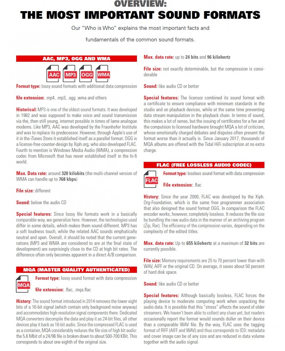

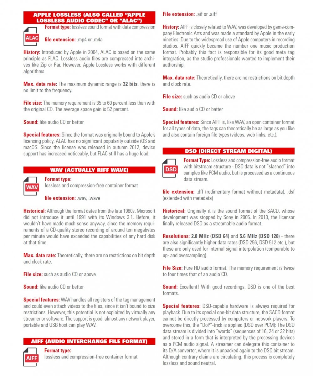

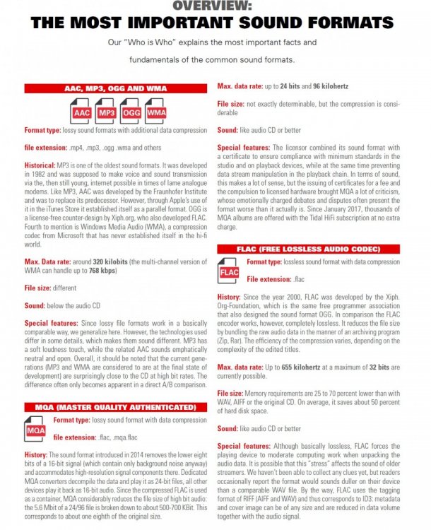

Andi Postat Octombrie 22, 2018 Share Postat Octombrie 22, 2018 Din Stereo Magazine, mi se pare un foarte bun compendiu al formatelor din acest moment Citează Link spre comentariu Distribuie pe alte site-uri More sharing options...
johndoe21ro Postat Octombrie 27, 2018 Share Postat Octombrie 27, 2018 La FLAC: "Special features: Although basically lossless, FLAC forces the playing device to moderate computing work when unpacking the audio data. It is possible that this 'stress' affects the sound of older streamers. We haven't been able to collect any clues yet, but readers occasionally report the format would sound duller on their device than a comparable WAV file." Am remarcat si eu acest lucru inca de acum cativa ani insa informatia mea a fost primita cu reticenta aici. Din pacate nu este vorba doar de 'older streamers' sau doar de 'streamers'. Inclusiv pe LMS diferenta intre wav si flac este mare si evidenta. Noroc ca capacitatea ssd-urilor nu mai este o problema! Citează Link spre comentariu Distribuie pe alte site-uri More sharing options...
Andi Postat Octombrie 27, 2018 Share Postat Octombrie 27, 2018 Am susținut și eu aceeași părere. Eu fac mult streaming folosind JRiver. Am sute de albume în format flac, însă streamingul îl fac în 24bit wav, deoarece am observat că sunetul este evident mult mai plin, mai corpolent. Când fac streamingul în flac, parcă se pipernicește într-un fel, iar imaginea dintre boxe coboară. Citează Link spre comentariu Distribuie pe alte site-uri More sharing options...
Andi Postat Octombrie 27, 2018 Share Postat Octombrie 27, 2018 (editat) Două opinii personale: DSD: e evident cel mai bun format existent. MQA: văd totuși un mare avantaj în faptul că ai garanția că ceea ce auzi este exact ce a auzit inginerul în studio, prin păstrarea acelei amprente digitale, care se pierde la cea mai mică manipulare în vreun fel a fișierului. De exemplu, dacă la un fișier nu știi sigur dacă într-adevăr a fost înregistrat în hi-res sau e un upsampling de la o rezoluție mai joasă, cu MQA e simplu: dacă a intervenit orice tip de manipulare (upsampling, conversie etc) amprenta digitală a inginerului din studio dispare. Eu cred că e o chestie foarte bună. Un fel de garanție. Editat Octombrie 27, 2018 de Andi Citează Link spre comentariu Distribuie pe alte site-uri More sharing options...
hellrider77 Postat Octombrie 27, 2018 Share Postat Octombrie 27, 2018 Da. Ai garanția că auzi un fisier comprimat cu pierdere de informație și artefacte audibile făcut din masterul unui inginer de sunet care la un momentdat a dat cu matura prin studioul unde se înregistra albumul respectiv. 1 Citează Link spre comentariu Distribuie pe alte site-uri More sharing options...
johndoe21ro Postat Octombrie 28, 2018 Share Postat Octombrie 28, 2018 (editat) Si eu am impresia ca atunci cand e transferat sau masterizat cum trebuie, DSD-ul e un exemplu de sunet digital bun. Pare mai spatial, cu mai mult corp, mai dinamic, mai aerisit si mai relaxat. Cat despre MQA, ma tem ca am aceeasi parere ca si hellrider77. Parerea mea, Andi, este ca lumea audiofila nu avea nevoie de acest format... El oricum a intrat pe usa din dos a multor producatori consacrati care s-au simtit fortati sa-l adopte de dorinta (nu stiu cat de studiata si gandita) a publicului larg. Fiind impins insa puternic in fata (si in mod suspect as zice) de cateva marci, unora le-a stat in gat; astfel s-au nascut si articolele 'de bine' despre format care, pana la proba contrarie, vin cu argumente tehnice si explicatii solide. Vezi art. de pe CA pe care l-am mai postat o data aici:https://www.computeraudiophile.com/ca/reviews/mqa-a-review-of-controversies-concerns-and-cautions-r701/ Editat Octombrie 28, 2018 de johndoe21ro Citează Link spre comentariu Distribuie pe alte site-uri More sharing options...

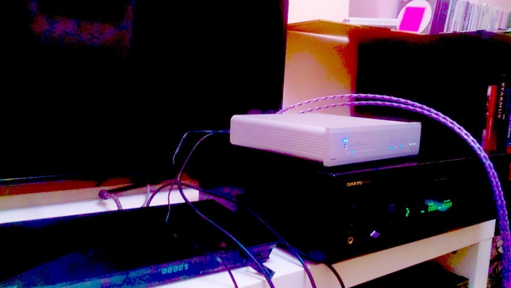

Andi Postat Decembrie 16, 2018 Share Postat Decembrie 16, 2018 Eu, încercând să mă decid, de-a lungul a aproape 5 zile de teste, care „servitor” e mai bun pentru incredibilul DAC Musical Fidelity MX.... Playerul Onkyo DX-6890 sau playerul Sony BDP-S6200...? Cea mai grea alegere de până acum..... Citează Link spre comentariu Distribuie pe alte site-uri More sharing options...
bogdanozaurus Postat Decembrie 16, 2018 Share Postat Decembrie 16, 2018 Dar cum ai ajuns la Musical Fidelity MX? Din pacate nu am prea avut ocazia sa ascult electronicele lor, am citit de bine despre ei, auzisem ca M1DAC ar fi exceptional dar din pacate nu am avut ocazia sa-l si ascult. Citează Link spre comentariu Distribuie pe alte site-uri More sharing options...
Andi Postat Decembrie 16, 2018 Share Postat Decembrie 16, 2018 Musical Fidelity au ales să meargă pe „the hard way” cu MX-ul lor și anume cu PCM1795. Am citit foarte mult despre acest cip, e motherfucker, pardon my French. Greu, foarte greu de implementat așa cum trebuie. Consider că cei de la Musical Fidelity au avut un curaj mare să folosească PCM1795 chiar și în DAC-ul lor „entry level” V90. Nu fiecare gigel electronist poate construi în jurul acestui cip. Ca părere personală, PCM1795, implementat așa cum trebuie, e greu de depășit în lumea cipurilor dac delta-sigma. Ca să îl depășești trebuie să treci la FPGA. Dar deja mi-o iau înainte și prefer să îmi spun părerea sinceră în articolul pe care îl pregătesc pentru revistă. Citează Link spre comentariu Distribuie pe alte site-uri More sharing options...
