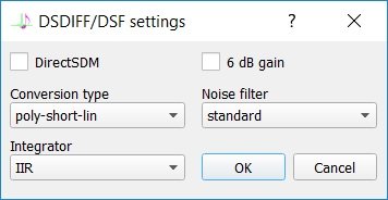

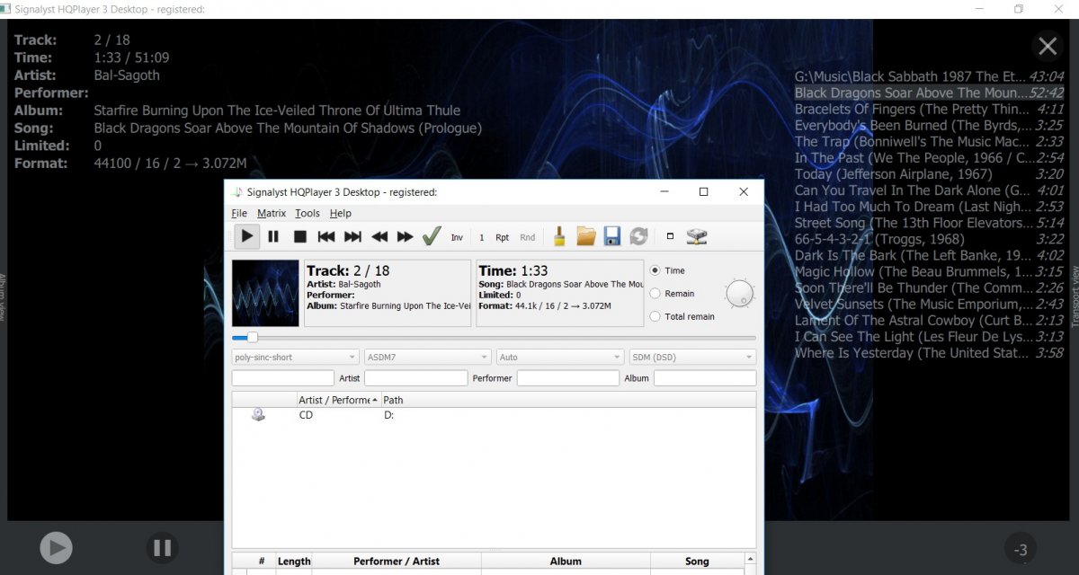

Andi Postat Decembrie 17, 2018 Share Postat Decembrie 17, 2018 (editat) Am încercat și Roon. Și JRiver și HQPlayer. Așa am citit acum pe diverse site-uri, că pt DSD512 ai nevoie de sistem destul de puternic, quad i7 și minim 16GB. Chiar și cu DSD256, îmi stă procesorul permanent pe la 3,4 GHz, cu Turbo Boost. Editat Decembrie 17, 2018 de Andi Citează Link spre comentariu Distribuie pe alte site-uri More sharing options...

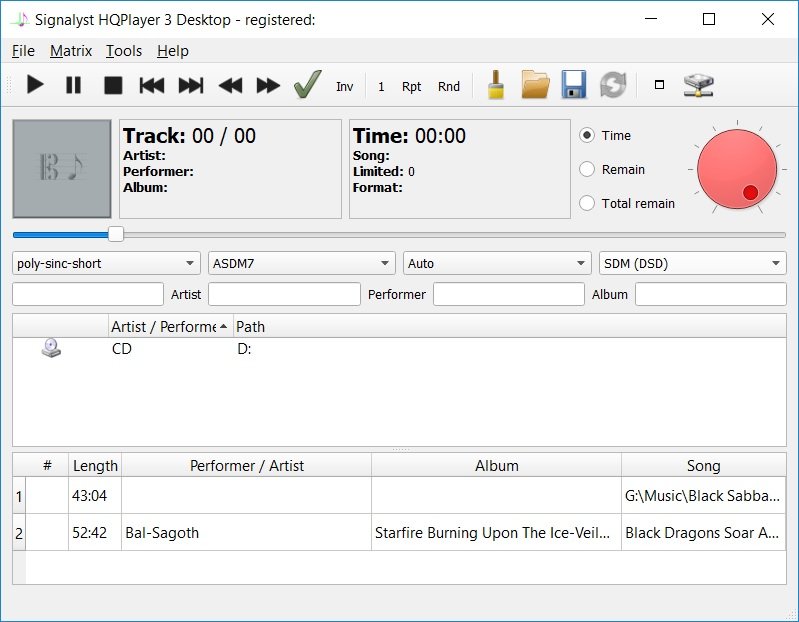

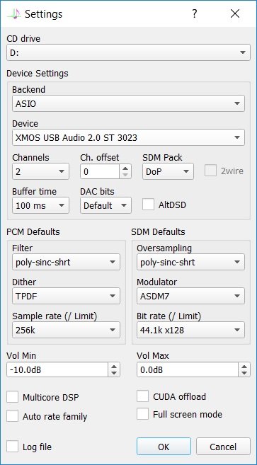

Andi Postat Decembrie 28, 2018 Share Postat Decembrie 28, 2018 Setările HQPlayer pe care le-am făcut pentru Chord Mojo, pt DoP DSD256. Citează Link spre comentariu Distribuie pe alte site-uri More sharing options...

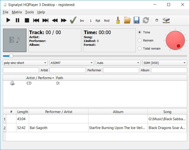

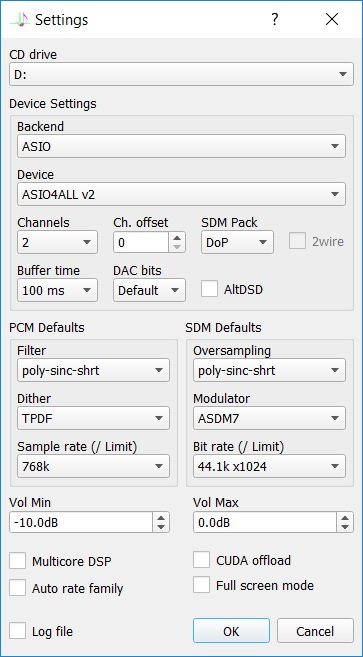

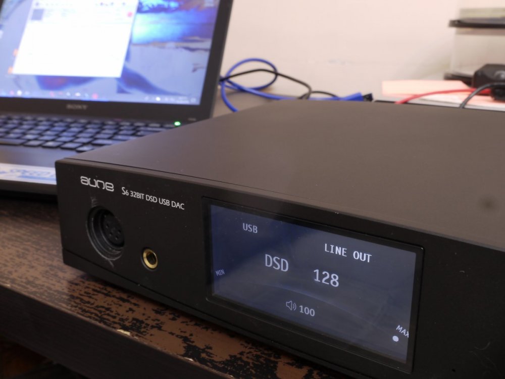

Andi Postat Decembrie 28, 2018 Share Postat Decembrie 28, 2018 Și setările cu DAC-ul Aune S6, cu DSD128 direct (fără DoP) Citează Link spre comentariu Distribuie pe alte site-uri More sharing options...

Andi Postat Decembrie 28, 2018 Share Postat Decembrie 28, 2018 Scuze, la Aune am scris „fără DoP”, de fapt e „cu DoP”. @adrianlucian, nu am făcut comparație cu Linux, deci nu știu. Nu știu dacă drumul e mai interesant, în mod sigur e mai enervant. Mai ales pentru unul care nu are răbdare să citească tutoriale kilometrice, cum sunt eu. Prefer drumul „trial & error”. 1 1 Citează Link spre comentariu Distribuie pe alte site-uri More sharing options...
Andi Postat Decembrie 28, 2018 Share Postat Decembrie 28, 2018 Trebuie neapărat să menționez ajutorul oferit de colegul de forum @Dromihete în navigarea prin HQPlayer (de departe cel mai complicat player pe care l-am testat vreodată). Sincer să fiu, încă nu am observat o diferență între upsamplingul la DSD oferit de JRiver și cel oferit de HQPlayer, dar diferențele acestea nu pot fi auzite așa la un clic, ci a la long, deci încă testez, ascult. Dar consider o victorie audiofilă personală faptul că am reușit să bunghesc setările HQPlayer-ului. 1 Citează Link spre comentariu Distribuie pe alte site-uri More sharing options...

Andi Postat Decembrie 29, 2018 Share Postat Decembrie 29, 2018 Am mai făcut o modificare în HQP, am pus Max. Vol. la - 3 dB și acum butonul de volum nu mai apare cu roșu cum apărea când aveam setat la 0,00 dB. De ce l-oi fi setat eu la 0,00 dB la început, nu știu...Mi-am adus aminte că pentru DSD, -3dB e un fel de „safe volume” ca să eviți clippingul la anumite piese. Citează Link spre comentariu Distribuie pe alte site-uri More sharing options...

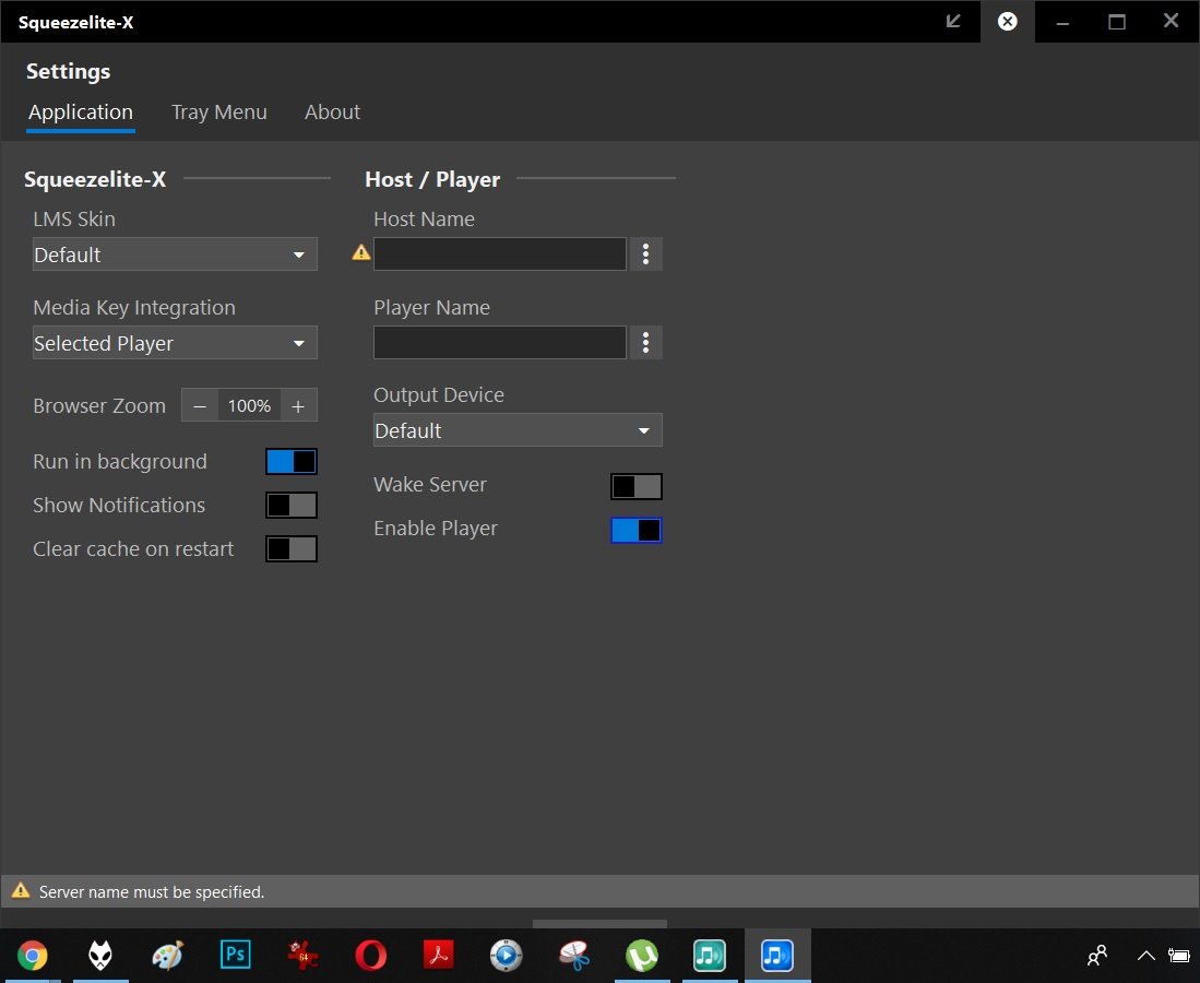

Andi Postat Ianuarie 2, 2019 Share Postat Ianuarie 2, 2019 Nu-mi dau seama cum trebuie configurat Squeezelite. JohnDoe, tu ești sigur pe softul ăsta? Pare mult prea basic pentru a fi ceva serios.... Citează Link spre comentariu Distribuie pe alte site-uri More sharing options...

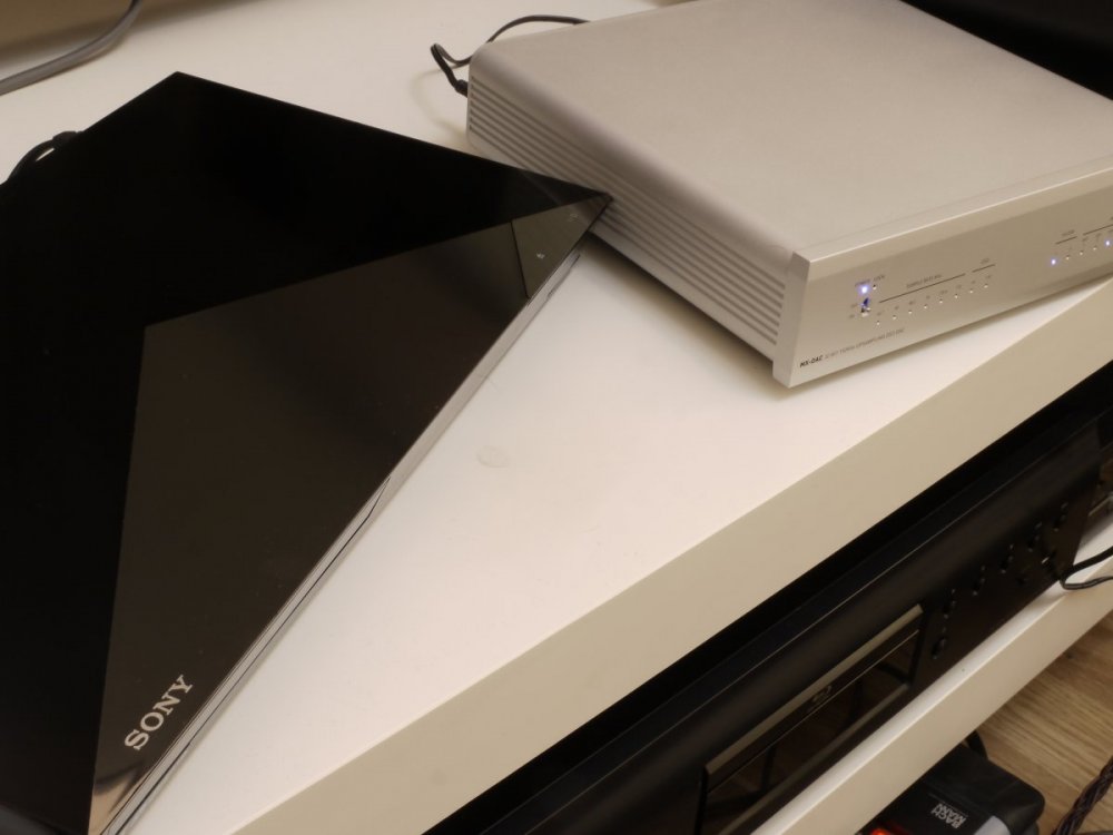

Andi Postat Ianuarie 2, 2019 Share Postat Ianuarie 2, 2019 Comparativ cu Sony bdp-S6200 pe post de streamer conectat prin coaxial la Musical Fidelity MX, USB-ul PC-ului și-a cam luat-o rău de tot... Citează Link spre comentariu Distribuie pe alte site-uri More sharing options...
