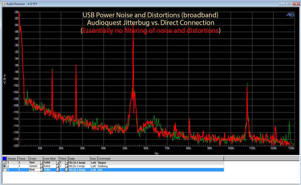

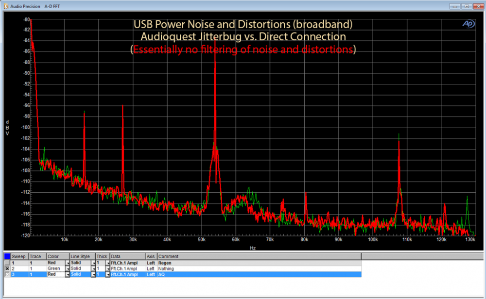

dinica Postat Ianuarie 6, 2019 Share Postat Ianuarie 6, 2019 Acum 32 minute, Andi a spus: Jitterbug Masuratori Citează Link spre comentariu Distribuie pe alte site-uri More sharing options...
