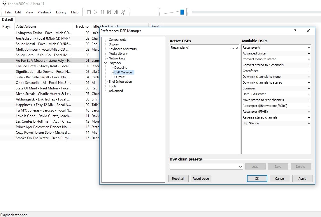

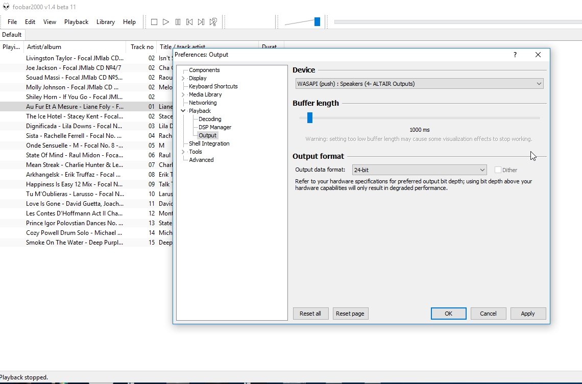

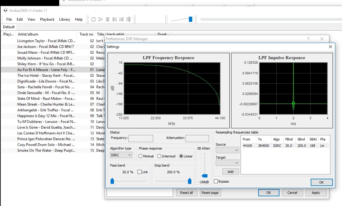

Greierasul Postat Aprilie 19, 2018 Share Postat Aprilie 19, 2018 Asta folosesc eu acum. Citează Link spre comentariu Distribuie pe alte site-uri More sharing options...
FATHER Postat Aprilie 19, 2018 Share Postat Aprilie 19, 2018 Bogdaproste... Citează Link spre comentariu Distribuie pe alte site-uri More sharing options...
Greierasul Postat Aprilie 19, 2018 Share Postat Aprilie 19, 2018 Ma bucur daca te ajuta. Dracia asta de Resampler V daca ai un DAC care poate lucra foarte sus, in 384khz de exemplu, te poate ajuta sa faci toata filtrarea digitala in computer si sa transmiti semnalul la 384khz, putand sa imblanzesti filtrarea analogica cu efecte benefice vis-a-vis de distorsiunile de faza. De asemenea reducand capacitatile implicate in filtrare si etajele de de iesire, acestea lucreaza mai usor si mai stabil. La ureche se simte sunetul mult mai aerisit, mai spatial si instrumentele sunt mai naturale. Nu mai vorbesc despre noile DAC-uri care lucreaza pana in 768khz.... Etajul de iesire analog devine foarte simplu si transparent daca stii putina electronica si bypassezi etajul de iesire al dac-ului. Sunt cativa ani de cand cautam combinatia asta...dac cu ceasuri femto, lucrurul cu streamuri mai mari de 192khz si un resampler software de acest gen. Citează Link spre comentariu Distribuie pe alte site-uri More sharing options...
