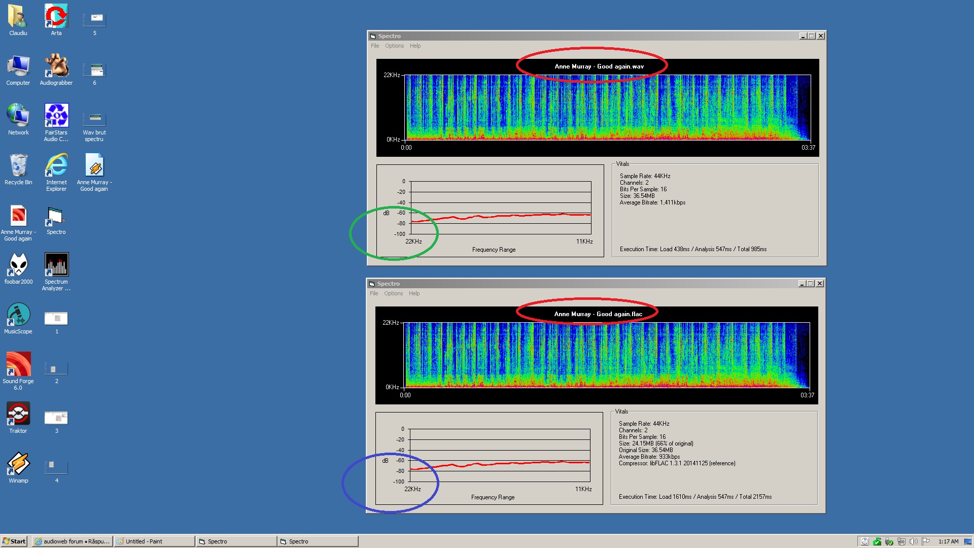

ClaudiuP Postat August 23, 2015 Share Postat August 23, 2015 Am instalat si eu JRiver, si am testat cite ceva. Surprins NE-placut insa... Am ripuit de pe un CD original, EMI records Canada la viteza 1x o piesa care suna impecabil, in format brut wav 44,1kHz/16 bit: Nu am folosit niciun fel de masterizare, normalizari, egalizari, nimic, totul CURAT. Acesta este fisierul brut: http://www.girlshare.ro/35042494.3 Apoi am ascultat fisierul wav brut cu JRiver dupa care l-am convertit cu JRiver in format DSF, setari standard fara niciun fel de modificari: Acesta este fisierul dsf, convertit din wav brut cu JRiver: http://www.girlshare.ro/35042629.6 Apoi am reconvertit fisierul dsf in wav (ca sa il pot analiza spectral), evident fara nicio modificare, acesta este fisierul care privine din conversia wav brut in dsf, si apoi din nou in wav http://www.girlshare.ro/35042639.5. Aici avem nivelul original al wav-ului BRUT, cel ripuit direct de pe CD: Aici avem nivelul original al dsf-ului refacut in fisier wav, se observa nivelul general ca este in jurul a -6db versus wav-ul original: Problema este ca nu avem doar -6db ca diferenta de nivel intre cele 2 fisiere, cineva a scris ca reply la un post anterior de-al meu, ca ii place mai mult (suna mai bine fisierul wav decit dsf): Dupa doua ascultari mie wav imi suna mai bine Iata exact ce diferente avem intre cele 2 fisiere (inafara de -6db nivel), se pare ca la wav-ul facut din DSF, ii lipseste total spectrul audio peste 20kHz... Ce ziceti de asta? Citează Link spre comentariu Distribuie pe alte site-uri More sharing options...
Andi Postat August 23, 2015 Share Postat August 23, 2015 În momentul în care converteşti un pcm în dsd, în fişierul rezultat dsd apare un zgomot de cuantizare enorm începând la 22 khz, iar în momentul în care reconverteşti dsd-ul înapoi în wav (ceeea ce nu e de dorit), JRiver are integrat un filtru care pentru a scăpa de acel zgomot în fişierul pcm care va rezulta, taie tot pe la 22 khz. Cel puţin asta am înţeles eu. Citează Link spre comentariu Distribuie pe alte site-uri More sharing options...

cmiu007 Postat August 23, 2015 Share Postat August 23, 2015 Am instalat si eu JRiver, si am testat cite ceva. Surprins NE-placut insa... cateva comentarii la experiment 1. convertirea pcm 16/44.1 nu aduce nici un fel de beneficii la nivel de informatie sonora. fisierul ramane trunchiat la 22.000Hz. ideea este ca anumite chipuri de dac se comporta mai bine cand informatia primita este dsd (nu dsd convertit in pcm) la fel cum altele se comporta mai bine cu fisiere upsampling in computer. 2. fisierul wav ce proprietati are? adincime biti, rata de esantionare 3. nu toate convertoarele sunt la fel de bune. pt 3 mai multe detalii tehnice un punct de pornire http://archimago.blogspot.ca/2015/05/analysis-dsd-conversion-impulse.html http://archimago.blogspot.ca/2015/04/analysis-dsd-decoders-2015-windows-mac.html Citează Link spre comentariu Distribuie pe alte site-uri More sharing options...
ClaudiuP Postat August 23, 2015 Share Postat August 23, 2015 Cmiu, formatul Wav clasic, este 16 bit pe 44,1kHz, adica 2 canale capabile de 22050Hz superior audio. CD-ul, daca il ripuiesti brut il scoti wav la 44,1kHz/16 bit. Chestia cu remastering la 24 biti (ca sa nu zic 24/96 si altele) este un fel de marketing, mai mult sau mai putin, depinde in final de matrita si de omul de la butoane, omul, care trage linia la final, nu vreau sa sar gardul la detalii referitoare la masterizari, remasterizari, lucrez in domeniu, extra hobby job... Sarmanul Wav clasic este superior benzii audio audibile de catre umana ureche, cei 16 biti pe 44,1kHz, ofera 20Hz minim pina la 22050Hz maxim, x 2 canale. Suficient domeniul audio 20Hz-20kHz. Daca fac riping direct CD to Wav si apoi convertesc Wav-Flac, nu sint diferente. Si invers, flac-wav, si continui la nesfirsit, nu exista pierderi/cistig de oricite ori fac conversia. De ce m-as chinui sa folosesc spatiu inutil de stocare? Doar pentru a avea ideea ca am fisiere DSF? Ca folosesc nu stiu ce DAC sofisticat? Sa renunt la 6db de dinamica generala, sau nu, daca atunci cind ascult fisierul dsd(dsf) ceva imi reda nivelul initial, prin terte procesari? Sa ma gindesc ca nu stiu ce conversie este mai buna decit alta, ca oversampling, ca 1 bit, ca 16 bit sau 24 bit sau 32/64 bit foating si alte nebunii sint mai bune sau mai rele decit altele? Tehnologia avanseaza, nimic de discutat, dar cu ce pret si pentru ce, si cu ce costuri? Citează Link spre comentariu Distribuie pe alte site-uri More sharing options...
