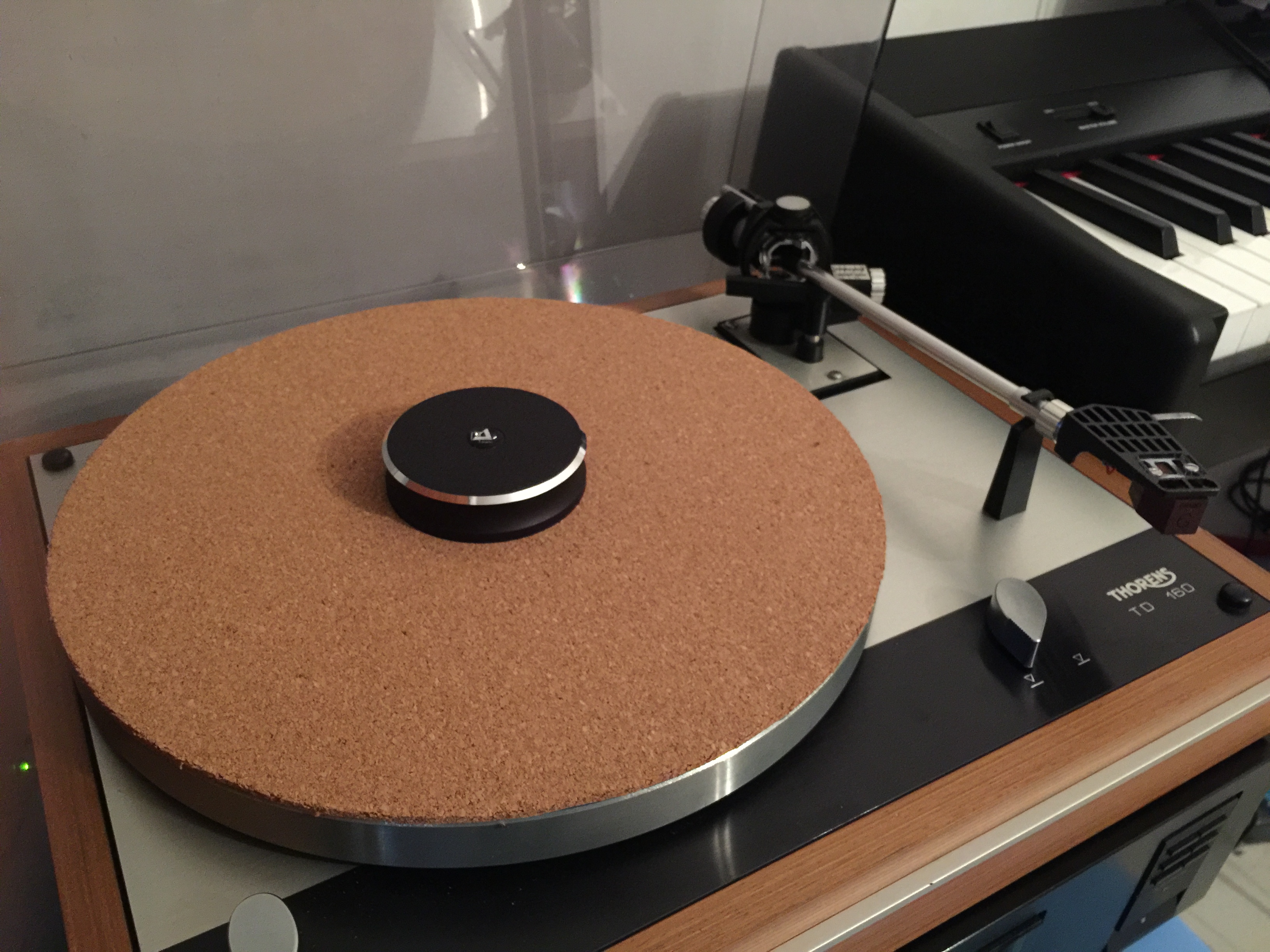

Mlaurentiu Postat Aprilie 20, 2016 Share Postat Aprilie 20, 2016 Am ramas cu Grado reference platinium 1, suna bine, am ascultat-o si pe un pickup actual, din alta clasa (athena de la srm tech). Pe Thorens td160 sunetul are un iz de vintage care vine parerea mea din lipsa de rigiditate a carcasei si rezonanta ansamblului rotor-brat, insa se rezolva relativ ieftin. O doza de 600€ nu cred sa aduca mult in plus avand in vedere bratul care nu este foarte precis, insa un preu poate face diferenta. Mai bine investesc in schimbarea firelor din brat si mai departe pana la preu. Citează Link spre comentariu Distribuie pe alte site-uri More sharing options...
Mlaurentiu Postat Aprilie 20, 2016 Share Postat Aprilie 20, 2016 Ar mai fi ceva de schimbat, sleepmat-ul original se poate schimba, pt asta fac cateva teste cu materiale ieftine de la ikea, pluta si un plastic poros, gen izoprena, castigul in ceea ce priveste sunetul este pe partea de medii si bass. Cum spuneam, ramane de rigidizat carcasa (o pastrez pe cea originala). Cam asa arata sleepmat-ul din pluta cu grosime de 2,5 mm, taiat cu foarfeca. Citează Link spre comentariu Distribuie pe alte site-uri More sharing options...

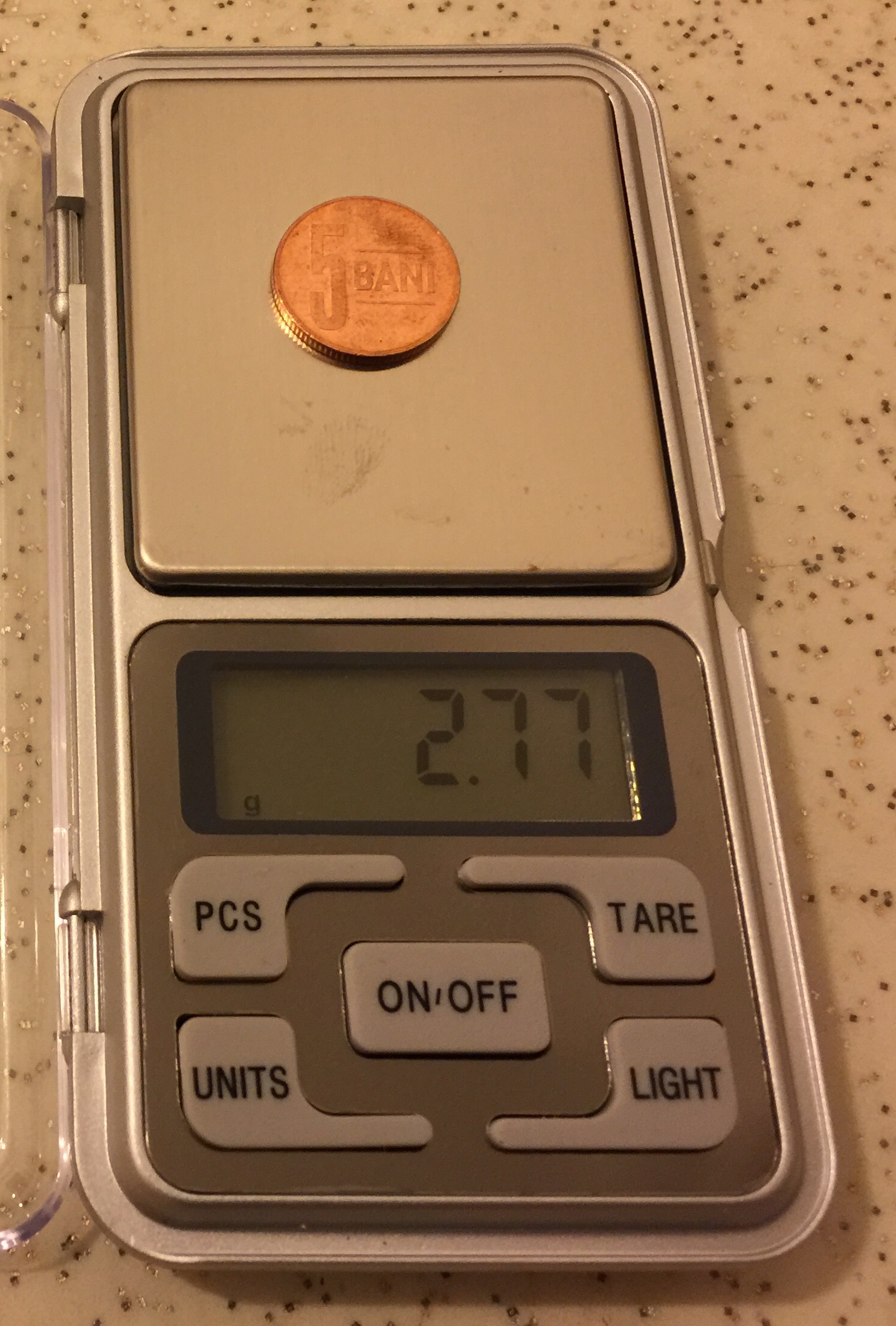

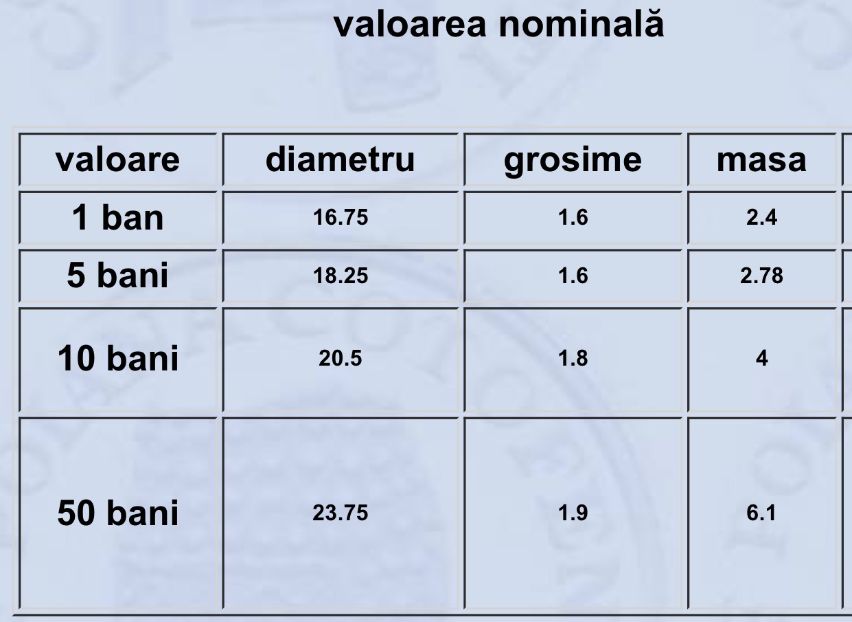

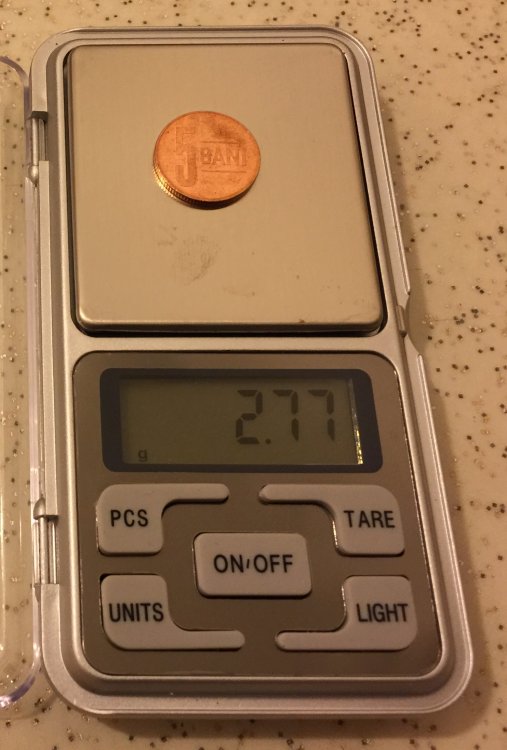

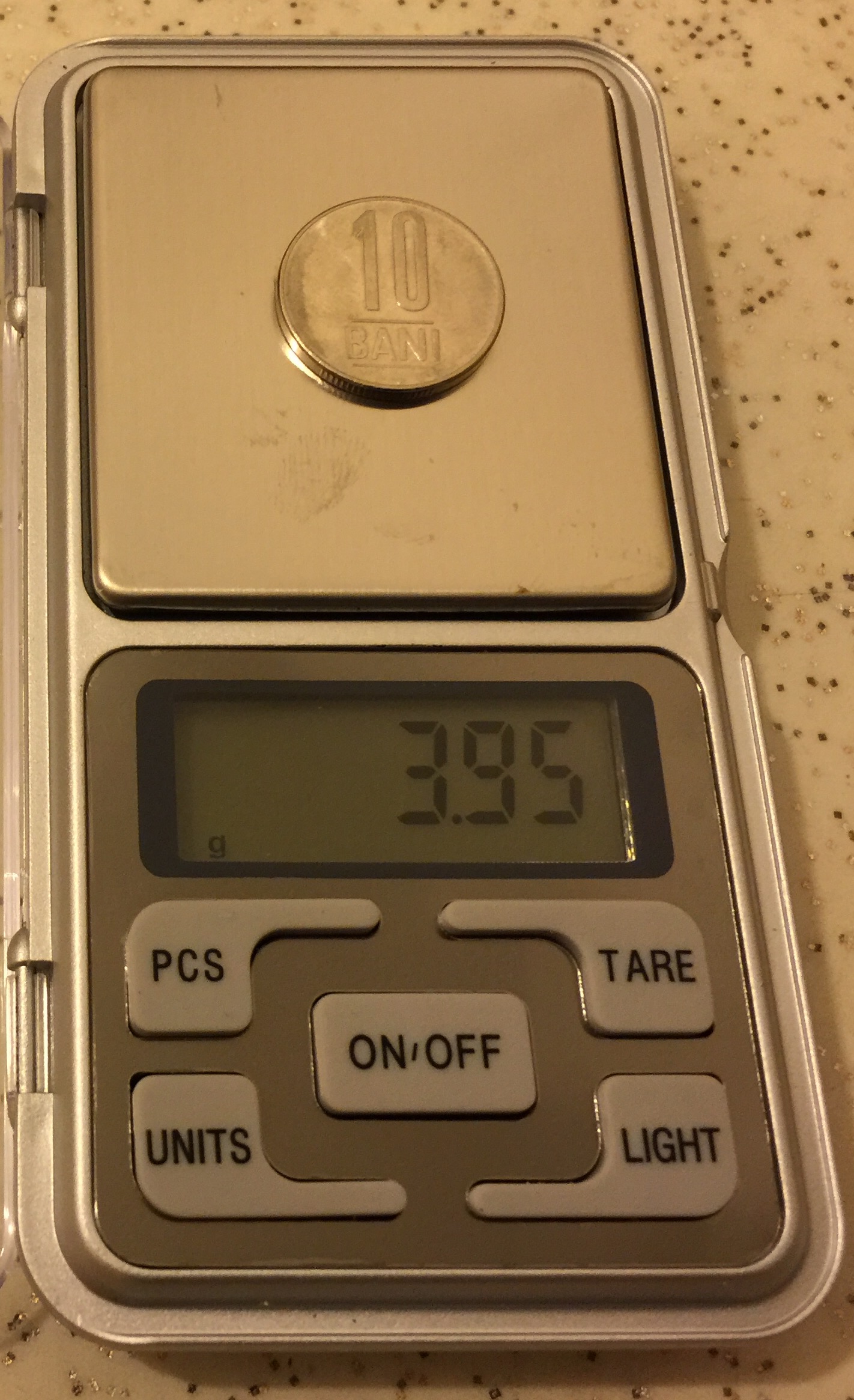

Mlaurentiu Postat Aprilie 20, 2016 Share Postat Aprilie 20, 2016 @igor, romanbun - a fost mai simplu sa cumpar un astfel de cantar digital cu 25 lei, cele "dedicate" pt acest domeniu incep de la 100 lei. Inca o data, deoarece cantarul are o grosime considerabila, de cca. 1,5 cm, trebuie scos platanul si pozitionat ai cantarul sa fie la aceeasi inaltime asa cum se aseaza acul pe disc in realitate, altfel forta de apasare se descompune si este mai mica. Am riscat putin cu acest cantar deoarece nu eram sigur daca masoara la fel de bine si la valori f mici, dar uitati testul mai jos, abaterile ar fi sub 0,05 grame: Citează Link spre comentariu Distribuie pe alte site-uri More sharing options...

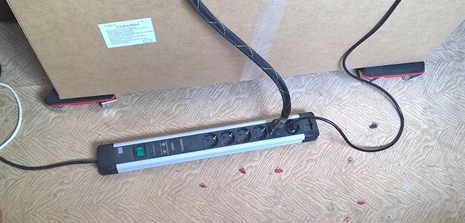

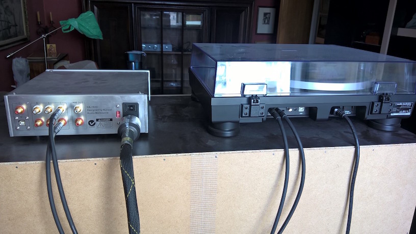

bogdanozaurus Postat Aprilie 21, 2016 Share Postat Aprilie 21, 2016 ...Cit timp nu exista o bucla de masa, legarea masei comune, amplif-preu(eventual) si sursa, nu are cum sa faca rau.Daca ai brum, inseamna ca undeva se face o bucla de masa. Inginerii aia care au conceput masa comuna pe surub, nu sint chiar nestiutori. Poti pune niste poze cu intreg setup-ul (inclusiv stechere)? Pai nu stiu ce sa zic, daca si eu si Robert avem aceiasi problema cu acelasi model de pick-up poate ca injinerii nu sint chiar atotostiutori Am facut afirmatia de mai sus doar in contextul folosirii pe preamplificatorul integrat in pick-up, in definitiv nimeni nu leaga masa cd player-ului la cea a am plificatorului. Am incercat sa intorc unul dintre stechere dar fara folos. Am un prelungitor cu protectie care vine din priza fara impamintare ca din pacate nu am asa ceva, sint doar pick-up-ul si cu amplificatorul de casti, altceva nu mai am la ora asta. Poze o sa incerc deseara. PS Nu stiu pe ce dracu am apasat si ti-am dat raspunsul pe privat in loc sa-l pun aici, scuze Citează Link spre comentariu Distribuie pe alte site-uri More sharing options...
CPT Postat Aprilie 21, 2016 Share Postat Aprilie 21, 2016 Lasa, in ciuda divergentelor avute cind aveam contul djleco , sper ca acum sa fie de bun augur revenirea mea pe forum , cu un TOTAL alt comportament, si sa ne si intilnim cindva. Intilnirile dintre colegi sint productive, mereu invatam cite ceva. Poate pui niste poze cu matzaraiele si aparatele, din spate sa vedem... Citează Link spre comentariu Distribuie pe alte site-uri More sharing options...
oake Postat Aprilie 21, 2016 Share Postat Aprilie 21, 2016 Mlaurentiu...nu era mai ubine să cumperi de la chinezi un cântar cu tara de 4mm grosime şi corpul suficient de gros încât să incapă 2 baterii AAA? Tot cam la 25 lei cu transportul inclus. Mai e şi cu calibrare (dacă ai o greutate calibrată..eu am una la un gram dar nu o folosesc decât pentru verificare). În felul ăsta îl poţi pune direct pe ''mat'' fără să mai faci măsurători de adâncime. Şi e tot cu 2 zecimale măsurând pâna la 50g. Treaba cu ''mat-ul'' din plută am încercat-o şi eu tot la un Thorens, de data asta TD 180 cu un braţ ceva mai bun dar nu mult faţă de al tău şi tot matul original a sunat mai bine. TD 160-iul e un pick-up de excepţie, din gama lor veche şi bună. Nu ştiu headshel-ul cât de rigid e fixat în braţ...dacă e fixat fără joc, e un braţ uşor, dacă îmi aduc bine aminte , deci poţi folosi doze cu compliance mediu spre mare ceea ce e un mare câştig având în vedere că cele mai multe doze vechi cu sunet de excepţie (şi preţ invers proporional) au compliance de la 20 pănă la 45...deci de la mediu în sus. Treaba cu masa braţului tre verificată pe vinilengine. Mare atenţie...cu acest pick-up poţi accede în liga mare. Dacă îi mai pui şi un Shure V15 III sau IV(IV are basul un pic mai bun) cu ac Jico SAS ( 170 USD) chiar ajungi ''acolo'' Evident mai trebuie şi restul...ce aminteau colegii. Mai am câteva vechituri, tot cu sunet de excepţie dar alte branduri, toate sunt cam de la 25-45 compliance deci de la mediu spre mare până la mare. La vechiturile cu sunet adevărat mai poţi prinde ( dacă ai noroc fără mulţi bani în plus) ac original care sună mai bine decât cele noi normale şi ieftine, asta dacă nu e prea tocit. Dar preţul e mai mare dacă omul ştie ce vinde. Nu am testat Jico SAS dar o fac până la urmă...preţul nu m-a prea încurajat. Adevăru-i când dai 175 USD pe un ac parcă nu-ţi mai vine să-l asculţi de frică să nu păţească ceva. Cum la mine toate pick-upurile sunt manuale ăsta e un argument în plus. Întotdeauna mi-a plăcut ca şi sunet ca braţul să se mişte absolut liber ( contează mult în sunet). Ăsta o fi şi motivul pentru care nu o să vezi niciodată pick-up-uri de zeci de mii de K fully automatic. Robert are dreptate, la 5-600 EURO se găsesc MM-uri noi cu sunet adevărat, dar cum nu am aceşti bani la dispoziţie prefer un vintage până în 100 EURO care să le egaleze. La MC-uri noi diferenţa se pare că e mai mare. Citează Link spre comentariu Distribuie pe alte site-uri More sharing options...

Mlaurentiu Postat Aprilie 21, 2016 Share Postat Aprilie 21, 2016 Oake - dura o vesnicie sa comand un cantar din China, pe OLX sunt multi ofertanti de la 25-35 lei, am sunat si in drum spre casa l-am luat, simplu. In urma verificarii, pot spune ca masoara f bine, este suficient o toleranta pana in 0,1 grame. Intr-adevar, acest model de pickup vintage este dpmdv un fel de WV al pickup-urilor, cu avantajul ca se poate imbunatati in diverse moduri. Am cautat diverse opinii, insa as spune ca sunt impartite, unuii spun ca bratul trebuie schimbat, altii ca bratul este f bun, insa trebuie reglat fara a tine cont de manual 100%. Ce pot spune despre compliance-ul dozelor pe acest brat, am calculat, si trebuiesc doze cu un compliance mic, sub 15, insa nu sunt din cele mai comune. Astfel, mai bine mergi pe o doza cu un compliance mediu si faci ceva cu bratul, in sensul scaderii greutatii (studiez aceasta tema, acest brat avand 16,5 grame, cam mult). Ascultand in paralel Thorens TD160 cu un model actual din gama de pret de aprox 1000 € (fara doza), ambele pickup-uri avand aceeasi doza, am sesizat pe Thorens faptul ca bass-ul nu coboara cum trebuie, iar mediile sunt usor reverberate, nu stiu daca ma exprim in termenii specifici, insa imi imaginez ca intreg ansamblul format din cutie, placa de metal suport pt brat si platan, au o anumita rezonanta specifica. Am rezolvat partial acest aspect prin schimbarea sleepmat-ului original cu unul moale si utilizarea unui stabilizator. Din acest motiv tot incerc diverse variante handmade din pluta sau alte materiale pt a vedea in ce directie merg, inca nu sunt convins ca un sleepmat de 200 lei este mai bun decat cel confectionat de mine la un pret de ... 5 lei. Cu toate acestea, mai devreme, folosind sleeptmat-ul de pluta, am sesizat multe mici paraituri, am senzatia ca se acumuleaza sarcina electrostatica intre disc si sleepmat. Este corect ceea ce spun? Citează Link spre comentariu Distribuie pe alte site-uri More sharing options...
bogdanozaurus Postat Aprilie 21, 2016 Share Postat Aprilie 21, 2016 Lasa, in ciuda divergentelor avute cind aveam contul djleco , sper ca acum sa fie de bun augur revenirea mea pe forum , cu un TOTAL alt comportament, si sa ne si intilnim cindva.Intilnirile dintre colegi sint productive, mereu invatam cite ceva. Poate pui niste poze cu matzaraiele si aparatele, din spate sa vedem... Nu mai conteaza ce a fost. Iata si pozele cu sistemul audiofil de renovare. Citează Link spre comentariu Distribuie pe alte site-uri More sharing options...
