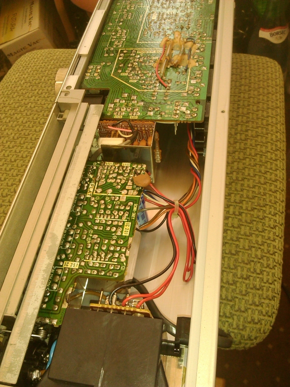

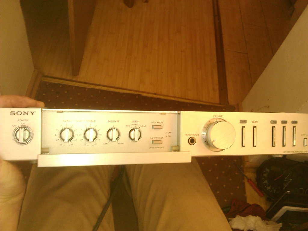

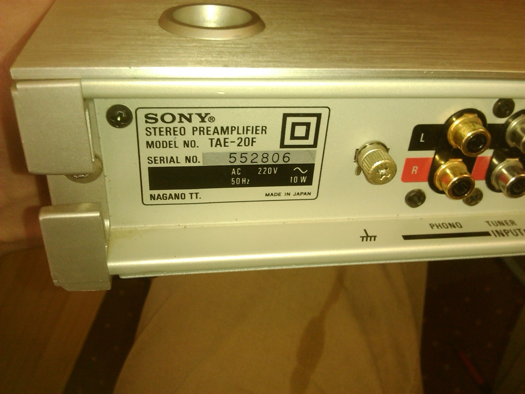

comanr Postat Noiembrie 3, 2014 Share Postat Noiembrie 3, 2014 a venit preul, foarte putina uzura, foarte greu, compact, sursa sanatoasa, manufactura de calitate, are o singura buba adica un bec ars la selector insa presimt ca asa o sa ramana, are foarte multe suruburi si miroase a scula desteapta, am facut cateva poze la interior, nu am desfacut mare lucru, totul este virgin, nu am de ce sa umblu in el, nu are nici gram de praf si potentiometrele merg ca noi, probabil nu a fost cine stie ce folosit, are mufe haurite la phono carcasa e foarte ingenios si solid construita si este 95% aluminiu, totul este de calitate in acest preu, l am si pus in sistem si isi face treaba foarte bine. bineinteles ca nu se potriveste la culoare insa nu prea imi fac probleme. Citează Link spre comentariu Distribuie pe alte site-uri More sharing options...
Kostas Postat Noiembrie 3, 2014 Share Postat Noiembrie 3, 2014 Ce frumusete de preu, sa-l stapanesti sanatos! Citează Link spre comentariu Distribuie pe alte site-uri More sharing options...
comanr Postat Noiembrie 3, 2014 Share Postat Noiembrie 3, 2014 multumesc, am gasit si schema electronica/manualul de service insa paradoxul sculelor vechi este ca schema venea cu aparatul dar nu aveai nevoie niciodata de ea, pe cand acum aparatele vin fara schema insa de cele mai multe ori e mare nevoie de acea schema. desi pare rudimentar are "start delay" si e lucrat intr un mare fel, tipic sculelor vintage de la sfarsitul anilor 70, m am uitat pe scheme si operationalul folosit pentru RIAA este acelasi la mai multe modele (TA-F40 si altele) practic calitatea preamplificatoarelor este aceiasi, au acelasi sunet. la o prima auditie calitatea nu difera fata de preamplificatorul din marantz, insa gain ul da, pe scurt: " they don't make 'em like that anymore..." Citează Link spre comentariu Distribuie pe alte site-uri More sharing options...
oake Postat Noiembrie 7, 2014 Share Postat Noiembrie 7, 2014 Să-l stăpâneşti sănătos! Păcat că preul de doză nu e pe tranzistori. Oricum îl poţi upgrade-a. La grundigul meu, la preul de doză am avut iniţial un opamp Nec C4559C şi suna de porc. I-am pus un BB OPA 2604 şi s-a făcut lumină-n sat. Apoi i-am pus şi un OPA2107, cu zgomot mai mic şi din nou saltul este spectaculos. Am să mai încerc şi un OPA 627, cu zgomot şi mai mic. Citează Link spre comentariu Distribuie pe alte site-uri More sharing options...
comanr Postat Noiembrie 10, 2014 Share Postat Noiembrie 10, 2014 nu stiu oake, sculele mele suna divin, ori am eu noroc la scule, cine stie. preul sony adauga o nota buna frecventelor joase, e un lucru bine facut cum rar mai gasesti in zilele noastre, are niste operationale sony facute special pentru linia de preamplificatoare sony, daca crapa probabil ca nu se vor gasi prea usor insa eu o sa gandesc pozitiv a venit acul pentru doza kenwood V-47, un ac NOS luat de la un grec, doza suna superb ca si celelalte, are bas corect si vocile sant magice, am ascultat niste inregistrari mono remasterizate cu ea, sunet foarte echilibrat, pun poze cu doza. Citează Link spre comentariu Distribuie pe alte site-uri More sharing options...

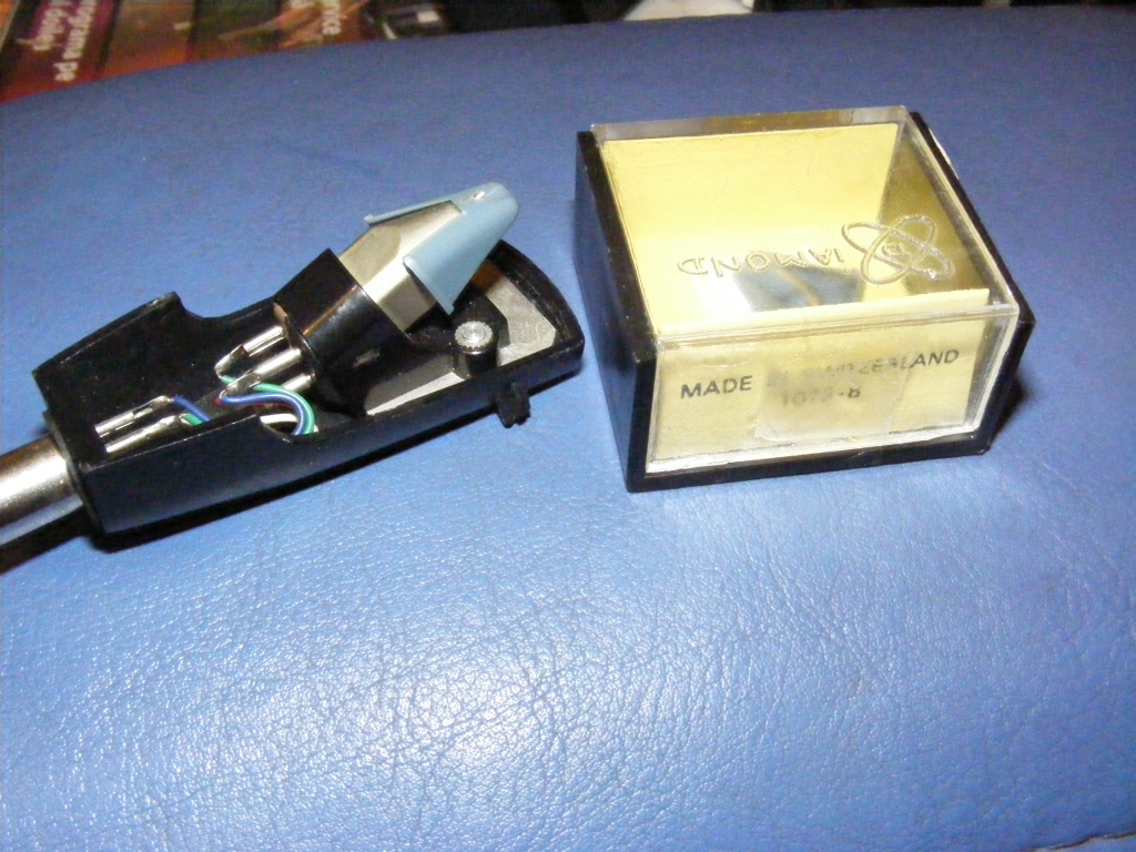

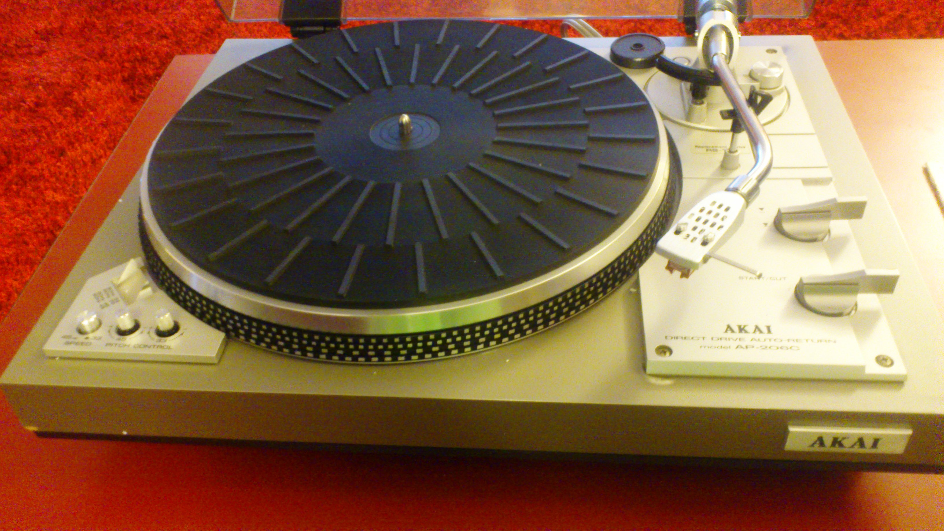

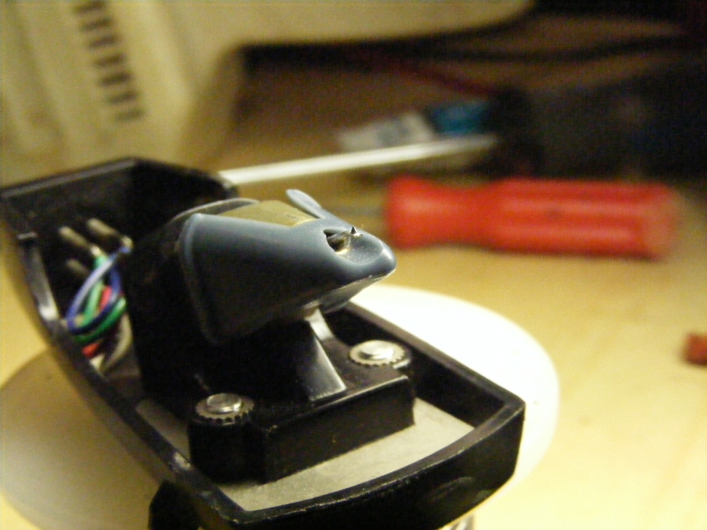

unrazesh Postat Noiembrie 12, 2014 Share Postat Noiembrie 12, 2014 Domnilor, slabiciunea asta a mea pentru trancote din anii 70 cred ca o sa ma aduca la sapa de cauciuc! Am nevoie de ajutorul dvs! Tocmai mi-a sosit un pickup Akai AP206C (fabricat in 1979)...cu acul rupt! Ar fi trebuit de fapt sa aiba doza si acul originale, Akai APC100, dar n-a fost sa fie asa! Din cate am citit, pickupul e ...acceptabil, construit sanatos si dupa ce-o sa-l bibilesc la modul serios sper sa ma tina multi ani! Tot din citite am aflat ca ar avea bratul cam greu. Ce doza imi recomandati? Mie imi cam fug ochii spre un Nagaoka MP110 sau Sumiko Pearl. Sper sa nu fie tichie de margaritar..... Citează Link spre comentariu Distribuie pe alte site-uri More sharing options...
comanr Postat Noiembrie 12, 2014 Share Postat Noiembrie 12, 2014 daca bratul e din categoria mai grea atunci e bine sa mergi pe mid/low-compliance. pentru ajutor e foarte bun articolul asta: http://www.gcaudio.com/resources/howtos/tonearmcartridge.html o observatie pentru dozele vintage, se pare ca odata cu timpul imbatraneste si cauciucul care tine acul in teaca si uneori anii modifica compliance ul dozei, micsorandu l, la fel si curatarea acelor cu alcool care poate ataca cauciucul acela. postul tau ar merge foarte bine asortat cu niste poze Citează Link spre comentariu Distribuie pe alte site-uri More sharing options...
unrazesh Postat Noiembrie 12, 2014 Share Postat Noiembrie 12, 2014 Multam fain de sfat Razvane! Citisem cap-coada topicul asta si am vazut chestia cu imbatranirea suspensiei, plus problema cu acul...;de aia ma si hotarasem sa schimb si doza si acul. Cei care mi l-au trimis ar fi trebuit sa demonteze headshellul si sa-l puna separat in cutie.....dar asta-i Romanica. Poze voi putea pune abia dupa 15 nov. Citează Link spre comentariu Distribuie pe alte site-uri More sharing options...

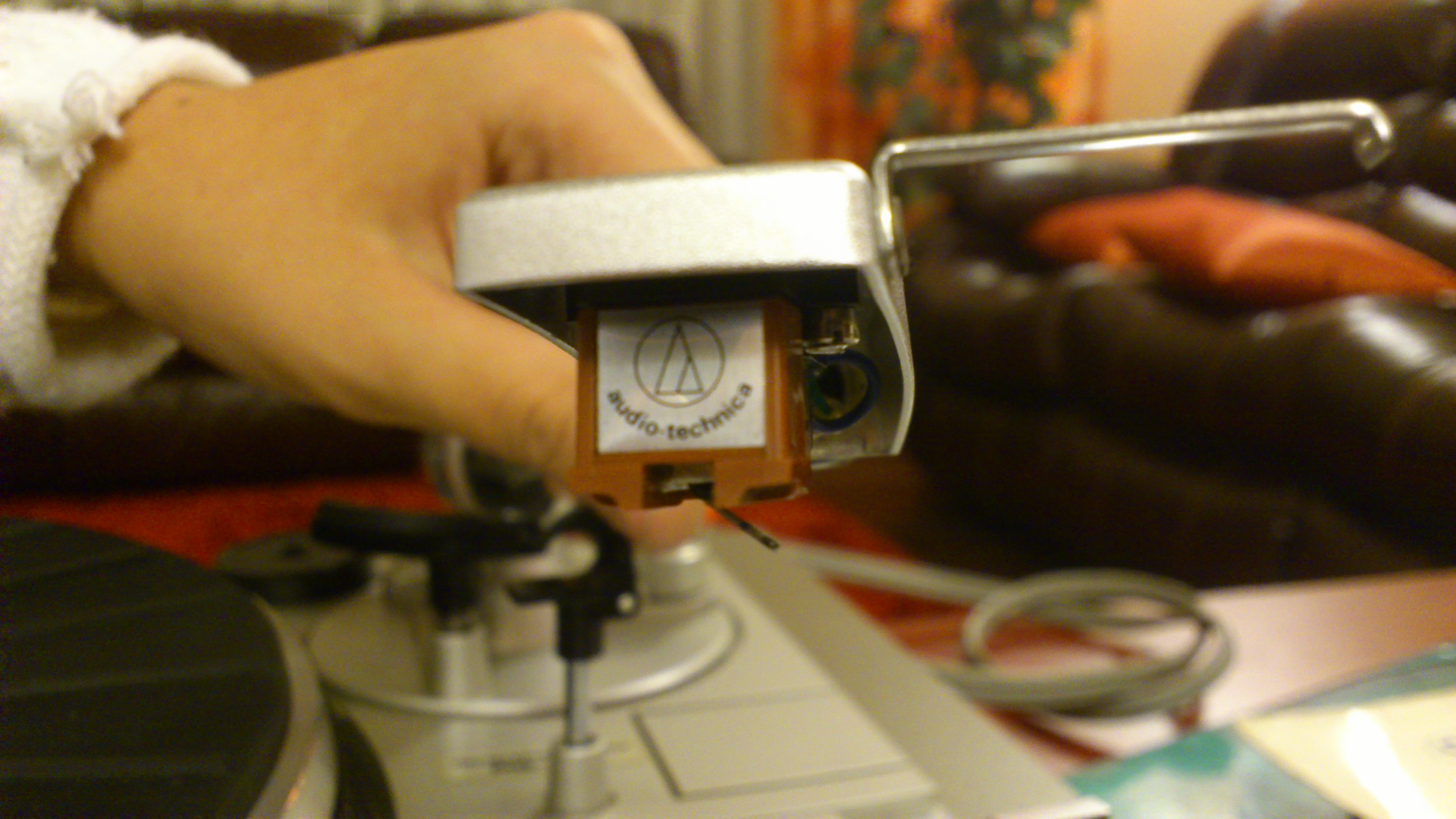

unrazesh Postat Noiembrie 12, 2014 Share Postat Noiembrie 12, 2014 Am reusit sa obtin si doua poze cu pacientul in cauza. Doza nu reusesc sa o identific....e Audio Technica dar un model cu K la urma...nu dau de el. Citează Link spre comentariu Distribuie pe alte site-uri More sharing options...
comanr Postat Noiembrie 12, 2014 Share Postat Noiembrie 12, 2014 @unrazsesh pare a fi asa ceva: http://www.turntableneedles.com/ATN71-Type-Stylus-for-Audio-Technica-AT71L-cartridge--our-Needle-206-D6T_p_935.html eu zic sa dai o sansa dozei originale, vei fi surprins de economia facuta si de rezultatul obtinut, deasemnea poti cauta un ac nos pe ebay dar acolo trebuie sa fii atent, trebuie sa mirosi monitorul, se mai dau tepe. felicitari pentru achizitie, pare o tabla serioasa. @oake pe vechea tabla automatizata PL-L1000 integratele din preu au 7 pini in linie, nu se gasesc, dionozauri cantatori. Citează Link spre comentariu Distribuie pe alte site-uri More sharing options...
unrazesh Postat Noiembrie 19, 2014 Share Postat Noiembrie 19, 2014 Akaiul, dupa o serie de teste (cu un alt headshell si alta doza) a luat drumul inapoi spre vanzator: turatia de 45 era absolut haotica iar liftul era "out of service", pur si simplu acul pica in cadere libera pe disc. Asta e....n-am avut parte de el Si uite-asa am mai luat un bobarnac!....poate ma invat minte sa mai iau si pe probatelea! Citează Link spre comentariu Distribuie pe alte site-uri More sharing options...

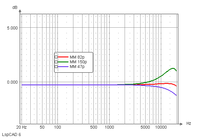

unrazesh Postat Martie 4, 2015 Share Postat Martie 4, 2015 Ar fi fost interesanta o discutie despre adaptarea dozei la etajul de intrare in preamplificator in functie de capacitatea cablului de interconectare si de caracteristicile electrice ale dozei. Pe vremea HiFi era un lucru comun ca pre-urile cu pretentii sa aiba posibilitatea de a selecta capacitatea de intrare pentru liniarizarea raspunsului. Dar cum traim in epoca "conteaza ce aude urechea, sa fie ea fericita", vad ca acest obicei a disparut. Mare pacat ca nu s-a mai atins nimeni de propunerea asta. M-ar fi interesat si pe mine cum alegem doza MM in functie de parametrul "load capacitance" care e de obicei de ordinul sutelor de pF si capacitatea interconecturilor , incluzand astfel si pe cele din brat. Era un subiect interesant si poate ca ar fi interesat pe multi dintre noi... Citează Link spre comentariu Distribuie pe alte site-uri More sharing options...
Shibata Postat Martie 4, 2015 Share Postat Martie 4, 2015 Domnule, stai putin. Nu doza o alegi in functie de cabluri si preamp ci in functie de doza aleasa poti ca prin masuratori si putin calcul sa deduci capacitatea de corectie care trebuie adaugata pe intrarea preampului pentru a liniariza raspusul in frecventa. Problema este ca nu intotdeauna un raspuns corect (adica liniar) va fi pe placul aud... clientului. In general lumea isi regleaza dupa ureche tot ce tine de pickupuri, ca sa ii placa lui sunetul, ca el asculta. Citează Link spre comentariu Distribuie pe alte site-uri More sharing options...
unrazesh Postat Martie 4, 2015 Share Postat Martie 4, 2015 Adica sa inteleg ca tot shpilu' e sa "bajbaim" intrarea preampului de doza? Eu as fi vrut doar sa stiu care e diferenta audibila intre o doza cu 200 de pico, una cu 400 si o alta cu 600pF? Intr-adevar multi producatori nu dau parametrul "load capacitance"... Probabil raspunsul ar fi sa incercam mai multe doze si alegem ce ne place fara sa ne batem capu'! Sau la pickupurile care au mufe RCA mama sa ne jucam cu diverse interconecturi (ca si astea au o capacitanta diferita) Citează Link spre comentariu Distribuie pe alte site-uri More sharing options...
Shibata Postat Martie 4, 2015 Share Postat Martie 4, 2015 (banuiesc ca...) Load capacitance nu se refera la capacitatea intrinseca a dozei ci la capacitatea cablurilor + etajul de intrare a.i. sa obtii un raspuns liniar. Care sunt diferentele audibile, eu nu pot sa-ti spun. Dar daca vrei o simulare (facuta in graba), uite o doza (doza mea proprie si personala) pusa pe trei capacitati de intrare. Care crezi ca va suna mai placut urechii (va avea mai multe detalii, sunet cristalin, microdetalii, etc...)? Citează Link spre comentariu Distribuie pe alte site-uri More sharing options...
unrazesh Postat Martie 4, 2015 Share Postat Martie 4, 2015 Daca-mi promiteti ca nu-mi trimiteti Inchizitia Audiofila la usa...as risca sa optez pentru cei 82pF...curba rosie. Multumesc mult pentru sfat ! Azi am mai invatat ceva. Citează Link spre comentariu Distribuie pe alte site-uri More sharing options...
unrazesh Postat Martie 12, 2015 Share Postat Martie 12, 2015 Multam' fain Vio ! Inseamna ca am nimerit-o cu cei 82 de pici ai lui Shibata ! Abia astept s-ajung acasa sa-mi mai ung nitel sufletu' cu un vinil! Citează Link spre comentariu Distribuie pe alte site-uri More sharing options...
