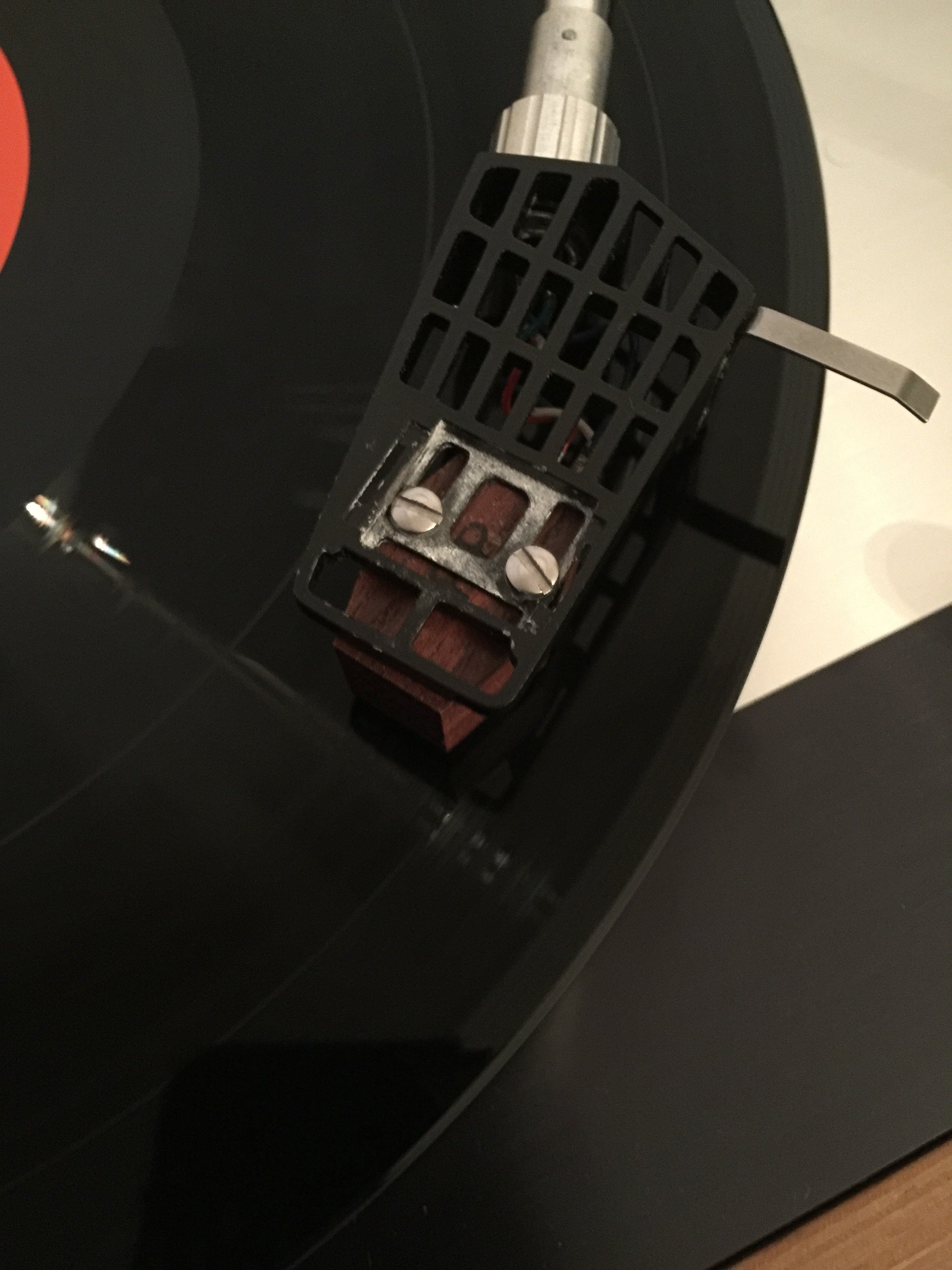

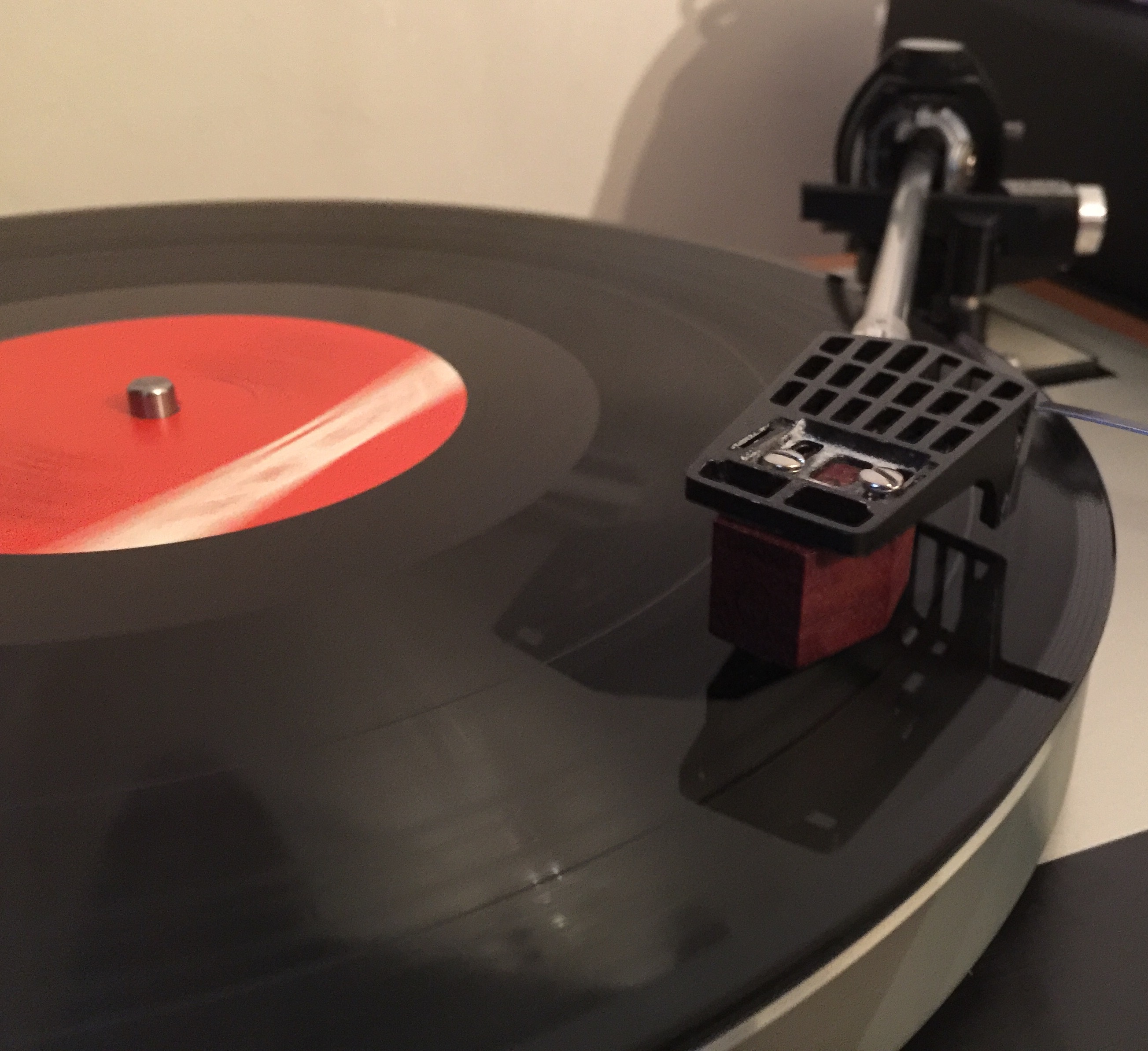

Mlaurentiu Postat Aprilie 16, 2016 Share Postat Aprilie 16, 2016 Eu am luat pickup-ul de la alt user de pe acest site, in fine, nu asta este important, ma intereseaza potrivirea bratului cu aceasta doza. Pun si o poza sa vedeti cum este montata. Mai am o problema, cand ridic bratul, acesta se duce usor catre exterior! Din ce am inteles de la proprietar, sistemul este reglat, iar la mine este pus la orizontala. Citează Link spre comentariu Distribuie pe alte site-uri More sharing options...
igor1234 Postat Aprilie 16, 2016 Share Postat Aprilie 16, 2016 La ce discuții distractive au fost pe celalalt forum despre reglajele pickup-urilor, cred si eu ca e "reglat". Verifica anti-skeatingul, daca exista. Ce brat este? Eu as fi mers cu Nagaoka, daca se potrivește cu bratul. Grado aia e mai liniștită, te trage la somn. Dar gusturile difera, asa ca alege ce-ți suna placut la ureche. Citează Link spre comentariu Distribuie pe alte site-uri More sharing options...
Mlaurentiu Postat Aprilie 16, 2016 Share Postat Aprilie 16, 2016 Este bratul original, probabil ca trebuie vazut de un specialist. Citează Link spre comentariu Distribuie pe alte site-uri More sharing options...

Mlaurentiu Postat Aprilie 16, 2016 Share Postat Aprilie 16, 2016 Ce sa spun, oferta a fost buna ca pret initial, la cat de vechi este aparatul, sigur trebuie verificat cu atentie, principiile le inteleg, insa nu am experienta. Din acest motiv caut pe cineva pt o expertiza, o reglare si eventual o sugestie pt o alta doza eventual. Daca ma poate ghida pe calea unui upgrade ar fi ideal, am in plan urmatoarele: reglare, rigidizare si crestere greutate carcasa, schimbare brat. Citează Link spre comentariu Distribuie pe alte site-uri More sharing options...
igor1234 Postat Aprilie 17, 2016 Share Postat Aprilie 17, 2016 Este bratul original, probabil ca trebuie vazut de un specialist. Încearcă să-l reglezi, ca nu-i complicat. Nu e nevoie de specialiști, caută informațiile necesare și joaca-te. Probabil ai citit tot felul de bazaconii scrise de "specialiști", care vor să lase senzația că reglarea si folosirea pickupului e ceva elitist și complicat. Mulți dintre ăștia nu au înțeles nici măcar principiul de funcționare, dar umplu netul de sfaturi. E simplu, îl poți regla și tu. Caută caracteristici le brațului să ale dozei, verifica masele, complience-ul etc. Printează un protractor și reglează. Așa cum spunea și Vio, contează și cablul, dar nu cred că o să găsești caracteristicile. Și preul și tabla. Citează Link spre comentariu Distribuie pe alte site-uri More sharing options...
