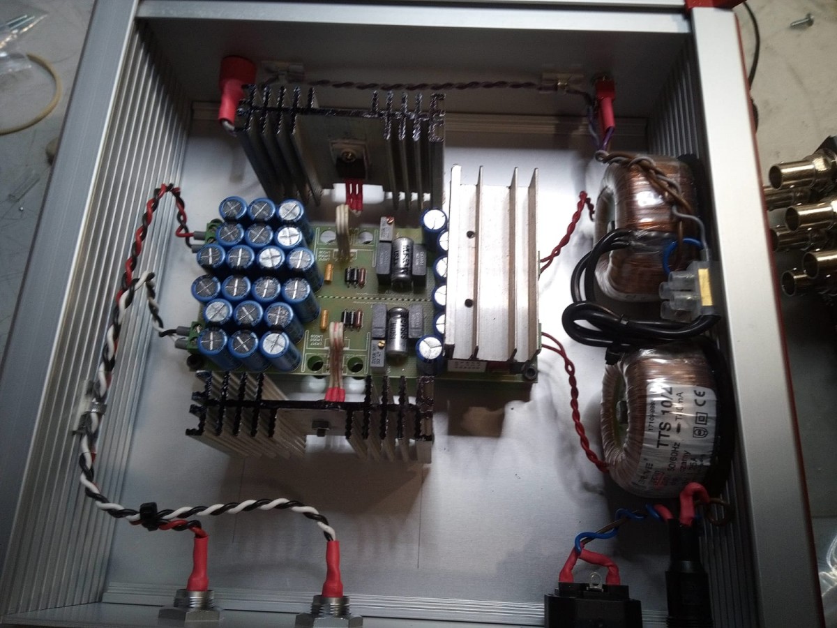

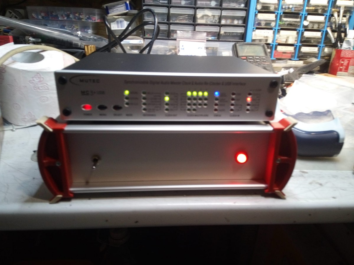

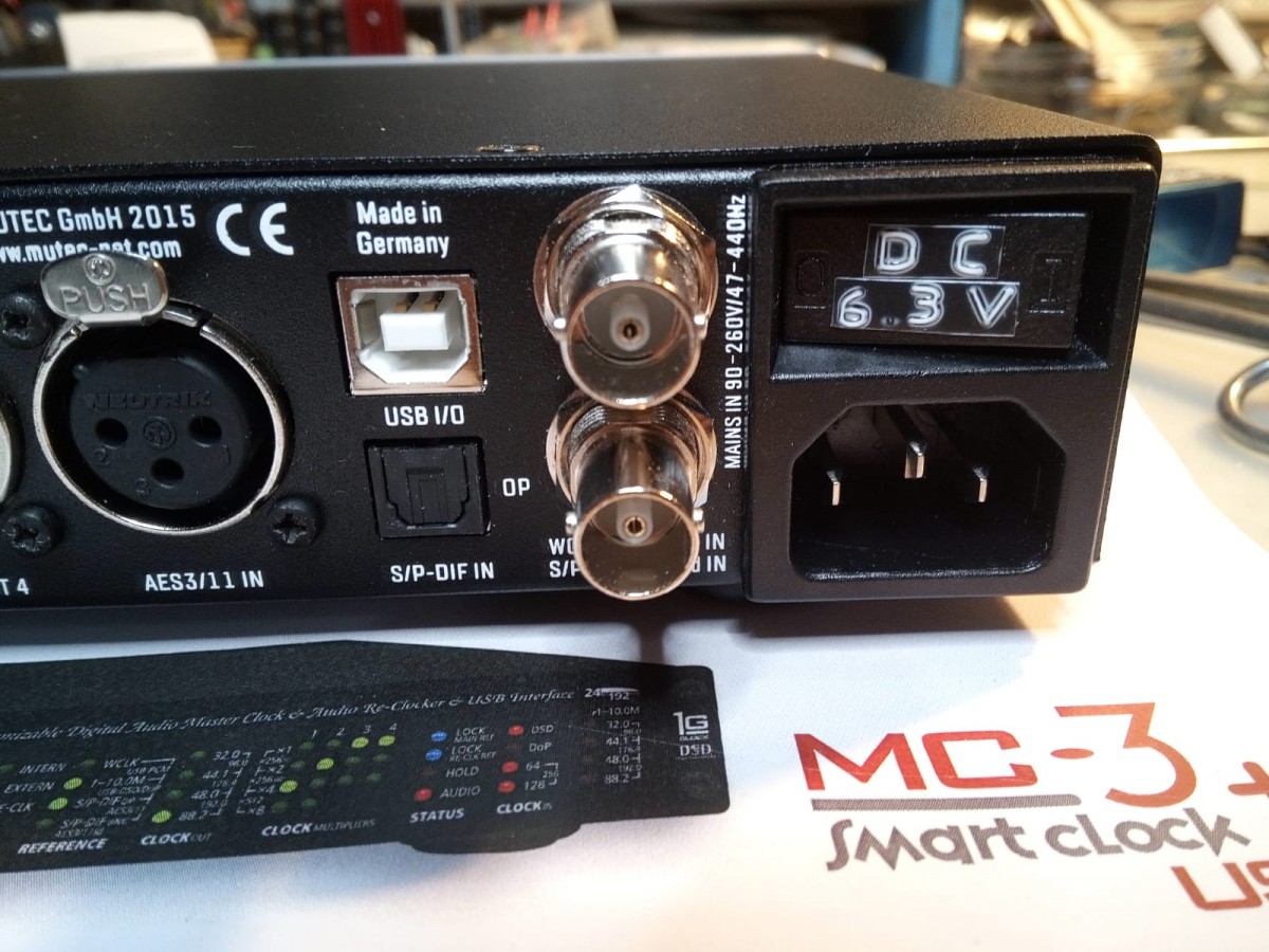

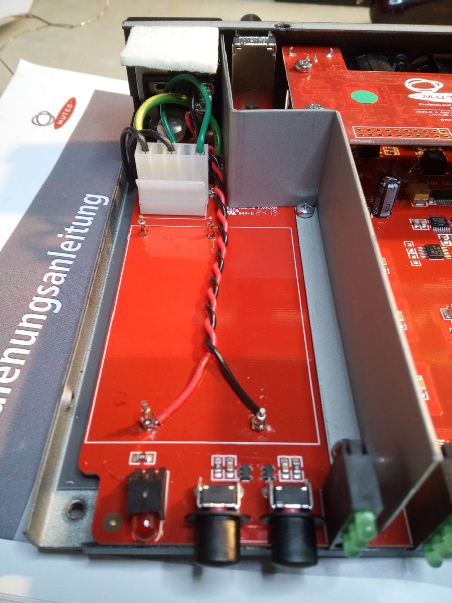

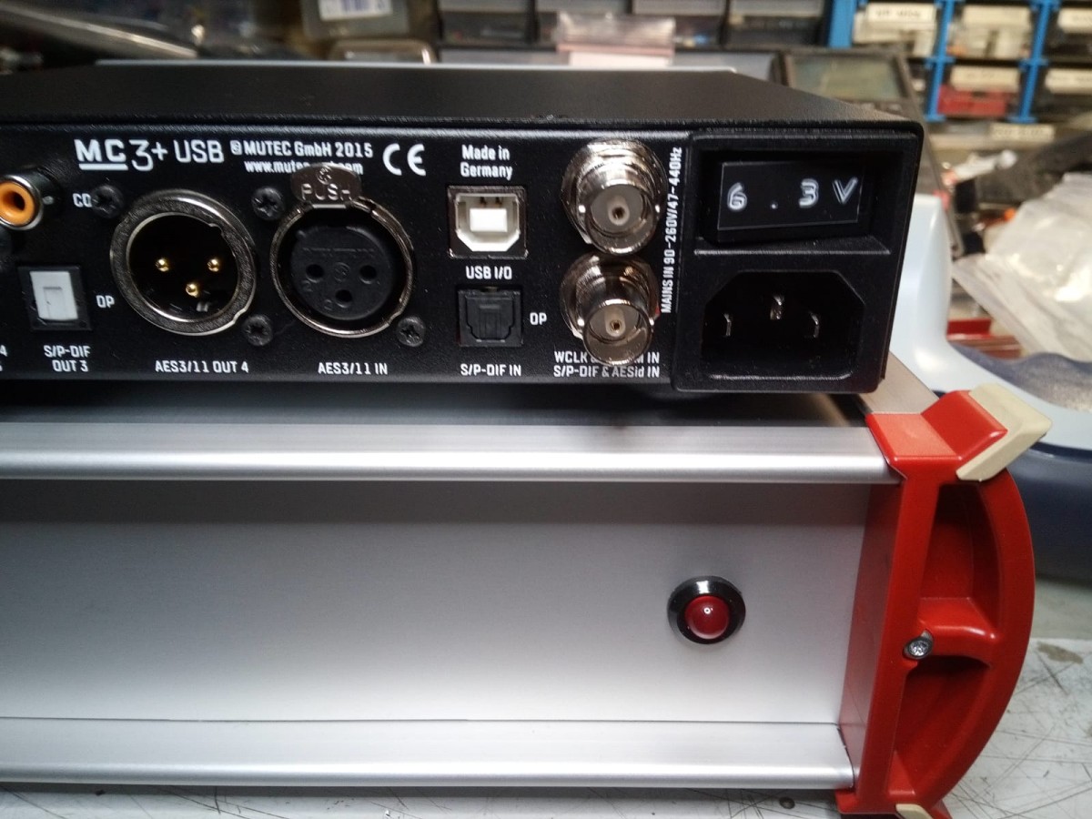

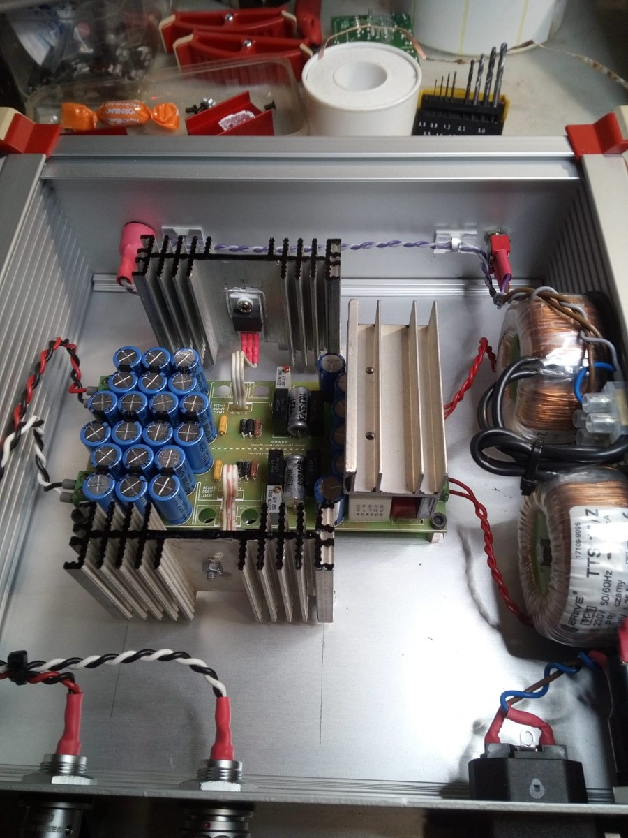

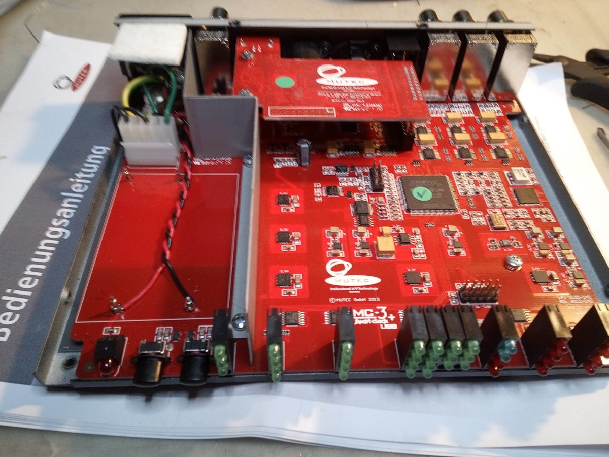

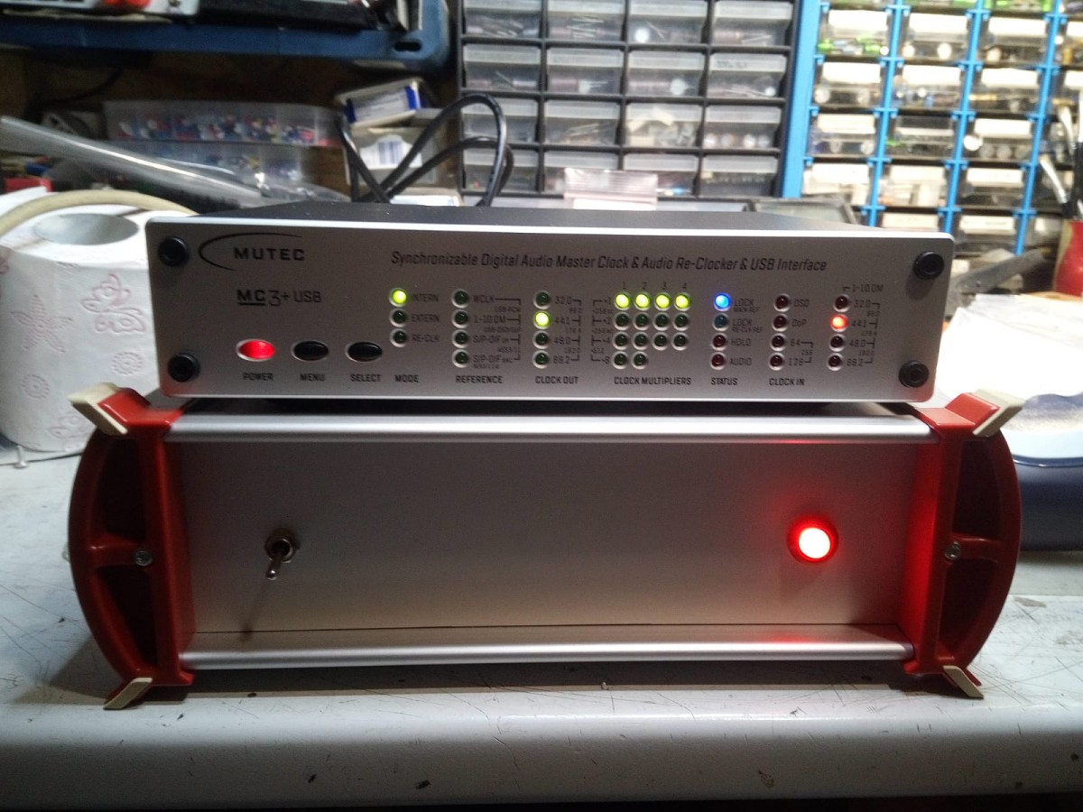

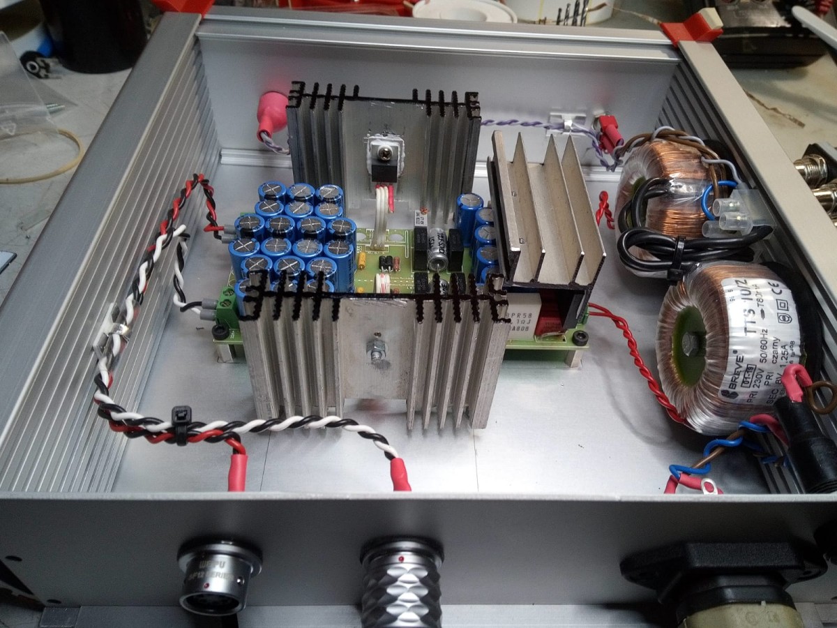

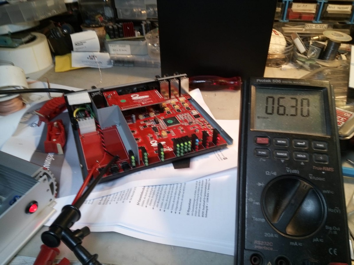

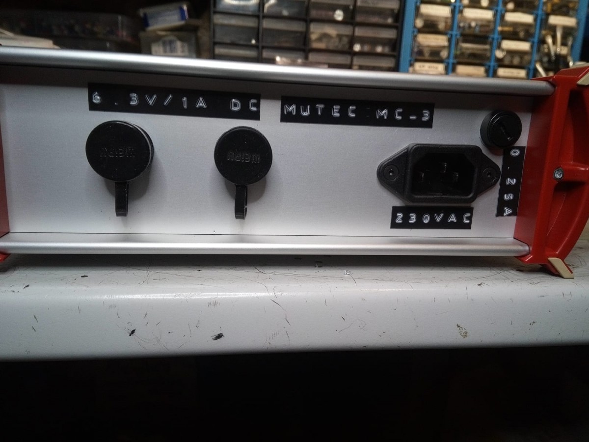

hellrider77 Postat Ianuarie 14, 2020 Share Postat Ianuarie 14, 2020 Dupa ce rezultatele cu primul Mutec MC3+ USB au fost mai mult decat promitatoare, am trecut la distrugerea lui. O sa las pozele sa vorbeasca. Sursa este facuta pentru alimentarea a doua Mutecuri in cascada. 1 Citează Link spre comentariu Distribuie pe alte site-uri More sharing options...
Cosmin Postat Ianuarie 14, 2020 Share Postat Ianuarie 14, 2020 Super-sursa! Felicitari realizatorului! Citează Link spre comentariu Distribuie pe alte site-uri More sharing options...
bogdanozaurus Postat Ianuarie 14, 2020 Share Postat Ianuarie 14, 2020 Felicitari si din partea mea. Si cum e, se simte? Citează Link spre comentariu Distribuie pe alte site-uri More sharing options...
hellrider77 Postat Ianuarie 14, 2020 Share Postat Ianuarie 14, 2020 Cu prima versiune a sursei, toate nemultumirile mele la adresa Mutecului pe care l-am testat multumita colegului de forum @Dromiheteau fost rezolvate, mai exact o usoara difuzie a instrumentelor (nu mai erau la fel de bine delimitate in spatiu) precum si un bas cam prea pufos. Mai mult aspectele astea s-au imbunatatit simtitor plus o senzatie de energie de care nu credeam ca sistemul meu este capabil. Greu de explicat in cuvinte acest slam, drive, kick, energie ... si nu nu ma refer la bas ci la tot spectrul pe orice instrument. Ce vedeti in poze e varianta a doua a sursei pe care inca nu am apucat sa o ascult dar arata prea bine sa nu ma laud cu ea :)))) Daca va dori, il las pe cel care a facut-o sa dea mai multe detalii. Citează Link spre comentariu Distribuie pe alte site-uri More sharing options...

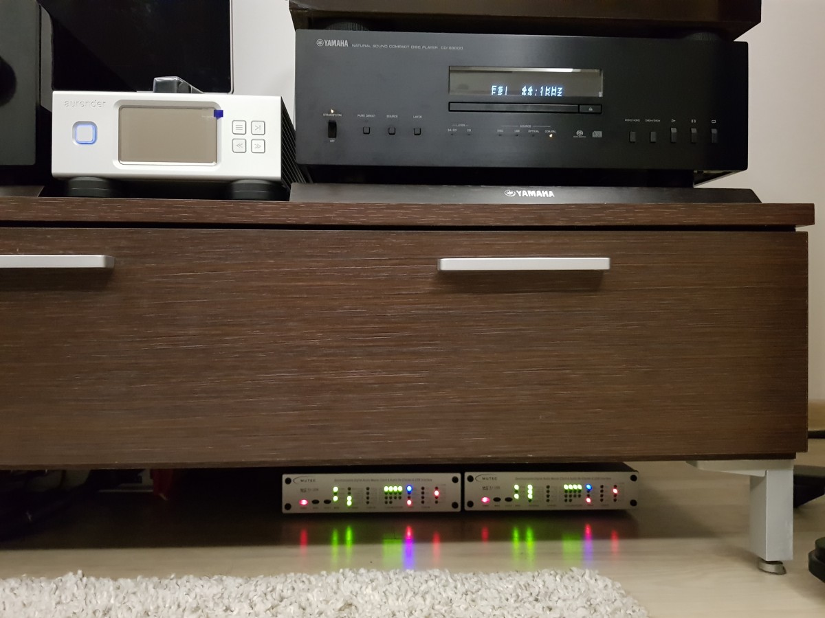

hellrider77 Postat Ianuarie 16, 2020 Share Postat Ianuarie 16, 2020 Aurenderul e conectat la primul mutec via USB care pleaca via AES/EBU in al doilea si din al doilea Mutec intru in Yamaha via coaxial. Semnalul de ceas ramane acelasi din Aurender doar ca acesta este regenerat folosind ca referinta ceasul intern al mutecului. Practic mi-am facut un cablu USB extrem de scump si complicat doar pentru a nu mai depinde, decat intr-o ff mica masura de PLL-ul din Yamaha. Oricat de mult imi plac buotanele si beculetele, mutecurile astea sunt urate cu spume, asa ca le-am ascuns sub comoda. Singurul downside este ca atunci cand se trece de la un fisier la altul cu alta rezolutie, dureaza putin cam mult sincornizarea celor doua mutecuri. Daca iti faci un playlist cu fisiere de rezolutii diferite intercalate, e cam nasol, pierzi prima jumate de secunda din piesa la schimbarea sample rate. 1 1 Citează Link spre comentariu Distribuie pe alte site-uri More sharing options...

hellrider77 Postat Ianuarie 16, 2020 Share Postat Ianuarie 16, 2020 Acum 4 minute, bogdanozaurus a spus: Care e limitat la...? 24/192 In cazul DSD, primul mutec face conversie la 44.1, 88.2 sau 176.4, la alegere. Citează Link spre comentariu Distribuie pe alte site-uri More sharing options...
