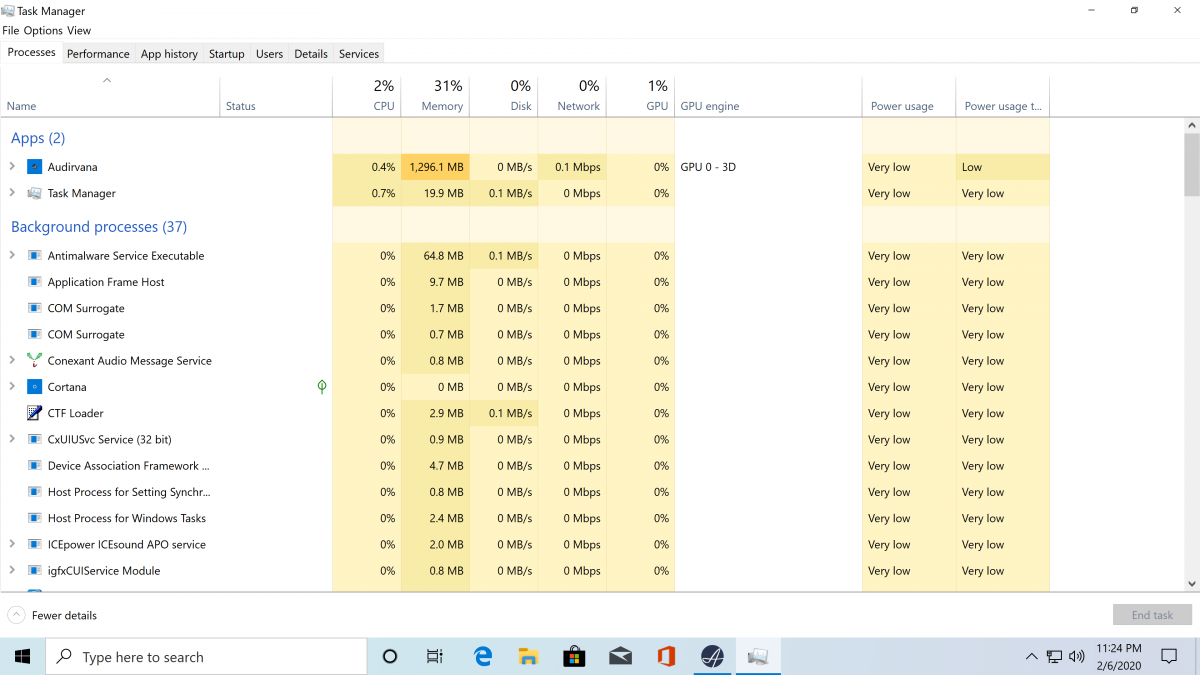

Am o nelamurire legata de partea de optimizare a unui computer via Windows. Cei care lucrati in industrie poate ma lamuriti. Va atasez un print screan cu procesele Win 10 in Task Manager. Nu am pretentia ca sunt specialist software, dar daca TM imi arata ca singurul proces activ este playerul audio, de ce m-ar interesa de exemplu prioritizarea unui core al pc-ului? Win 10 optimizeza singur procesele si le inchide. Raman 'fire' deschise doar in stare latenta. Acestea nu folosesc procesorul sau alt hardware al pc-ului.
Am remarcat acest aspect  in articolul despre optimizarea playerelor audio. Am vazut ca nimeni nu a comentat. Asa ca revin cu intrebarea.
GPU se activeaza in situatia unei imagini afisate. Daca pc-ul este setat sa inchida partea de video dupa 1 minut si acesta devine inactiv.

Din cate stiu eu, windows are tendinta sa ruleze mai tot de pe primul core, drivere, servicii si alte chestii care merg in fundal.
Vad acolo ca folosesti o varianta de windows Home/Pro, daca nu folosesti pc-ul pt gaming atunci ti-as recomanda sa folosesti windows server. Daca folosesti pc-ul pt gaming, atunci cumpara un key de pe ebay pt Enterprise LTSC 2019, acesta este o versiune de windows fara 1 miliard de chestii preinstalate si bloatware.
Link spre comentariu
Distribuie pe alte site-uri
Acum 33 minute, Bobo a spus:
1. 'Din cate stii tu', nu este un argument. Poti sa ne oferi informatii verificabile? Sper sa nu consideri prea dur comentariul meu. 🙂
2. Acesta este un pc dedicat audio. Nu exista softuri instalate.
3. De ce as avea nevoie de Windows Server? Te rog sa te uiti in imaginea atasata comentariului meu. Nu exista procese functionale in afara de Audirvana. Sunt cateva zeci de 'fire de executie', cele pe care Win le ruleaza ca sa porneasca hardware ul sau alte functii necesare la inceput, dar acestea sunt trecute in stare latenta.
4. Cititi comentariul meu in care am atasat o imagine cu Task Manager-ul Win 10.

Stai linistit ca nu sunt probleme. Sursele unde am citit eu nu le mai stiu insa ai aici un video care explica despre ce vorbesc.
Am recomandat windows server pt ca nu vine cu aplicatii preinstalate,  gen cortana, xbox, skype, jocuri.
Dupa cum am zis, sunt multe chestii care ruleaza in fundal, procese, servicii, chiar daca arata 0% din cpu usage asta nu inseamna ca sunt inactive. Daca dai pe tab-ul de performance din task manager apoi pe cpu, o sa ai undeva mai jos processes.
Windows are multe chestii care pot influenta sunetul, spre exemplu au foarte multe chestii pt power saving, inclusiv pt usb, exista si o optiune de power saving pt porturile usb 3 care este ascunsa si se poate vedea doar daca o deblochezi prin diferite metode.
Editat de Bobo
