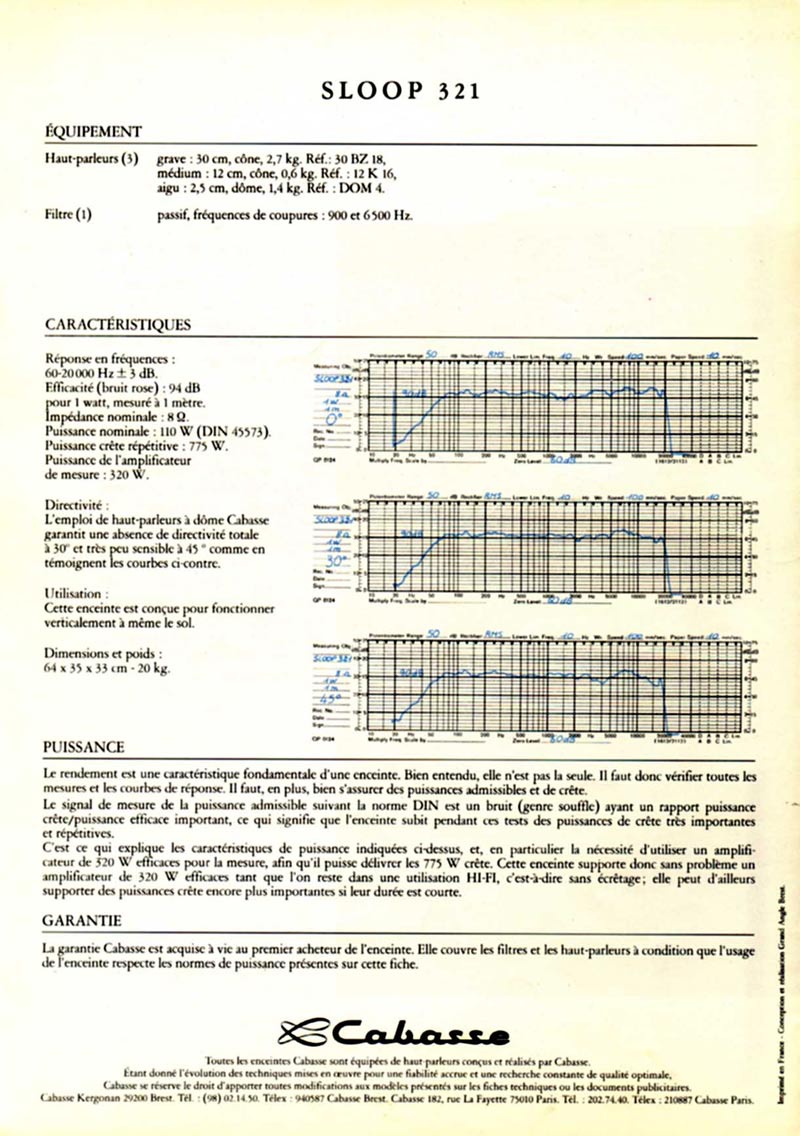

marianos Postat Mai 31, 2017 Share Postat Mai 31, 2017 Un mic intermezzo. După graficele de mai jos, cum spune teoria că ar trebui amplasate boxele în cauză, cu toe-in sau fără? Citează Link spre comentariu Distribuie pe alte site-uri More sharing options...
