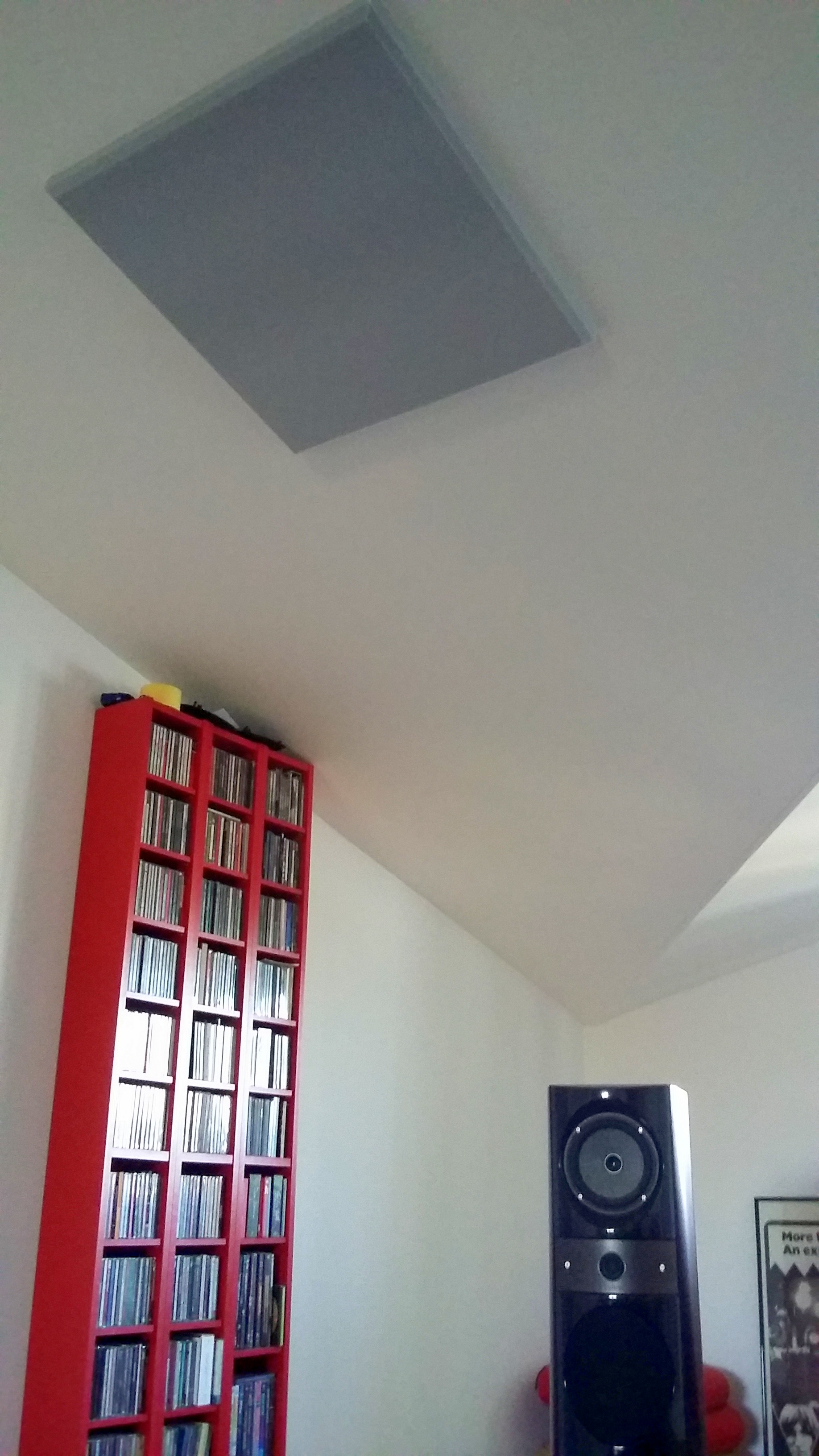

SonusF Postat Octombrie 29, 2015 Share Postat Octombrie 29, 2015 Ceva orientativ. Cu multumiri de la details acoustics aka details.ro Citează Link spre comentariu Distribuie pe alte site-uri More sharing options...

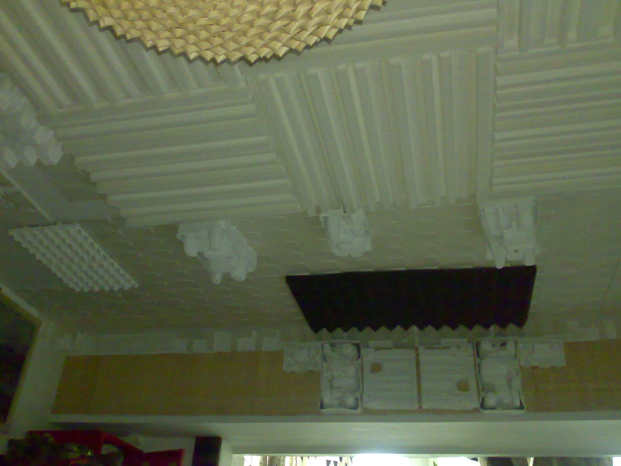

SonusF Postat Octombrie 29, 2015 Share Postat Octombrie 29, 2015 Cum am spus am si Basotect, ''in fata'' boxelor, pe tavan, deasupra lor in formatie 2 - 3 - 1 Dar foto nu au vrut sa se ''lipeasca'' am sa mai incerc... De asemenea , cum a scris @dinica si a folosit, am Basotect si pe, peretii laterali in locurile importante ... Totusi , Nu am umplut camera... am lasat-o sa respire Citează Link spre comentariu Distribuie pe alte site-uri More sharing options...

dinica Postat Octombrie 29, 2015 Share Postat Octombrie 29, 2015 Ar fi fost interesant sa vedem fotografii cu pozitia sistemului in camera. Asa ne putem face o idee despre raportul tratament acustic vs pozitie sistem. Citează Link spre comentariu Distribuie pe alte site-uri More sharing options...
SonusF Postat Octombrie 29, 2015 Share Postat Octombrie 29, 2015 Tu mai incearca cu pozele alea, sti ca o imagine valoreaza ca o mie de cuvinte Corect si multumesc de incurajare Citează Link spre comentariu Distribuie pe alte site-uri More sharing options...
SonusF Postat Octombrie 29, 2015 Share Postat Octombrie 29, 2015 Ar fi fost interesant sa vedem fotografii cu pozitia sistemului in camera. Asa ne putem face o idee despre raportul tratament acustic vs pozitie sistem. Am sa incerc ... Citează Link spre comentariu Distribuie pe alte site-uri More sharing options...

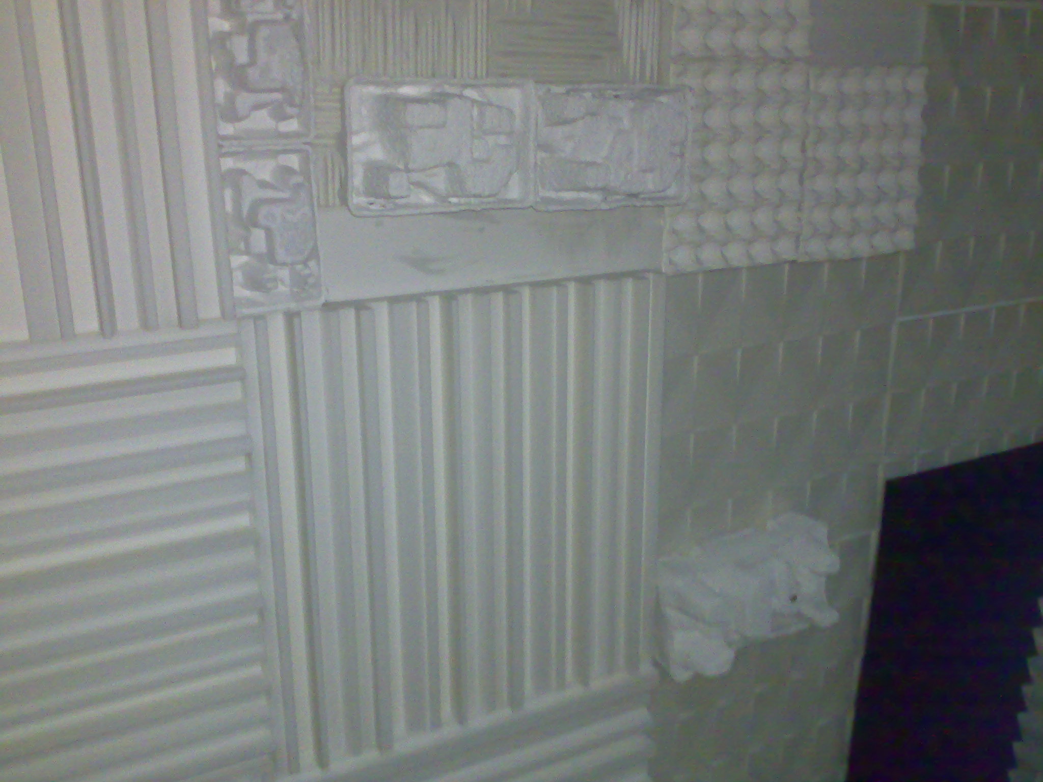

SonusF Postat Noiembrie 1, 2015 Share Postat Noiembrie 1, 2015 Yes! ... Ceva a mai iesit... Peretele din stanga, respectiv peretele vis a vis de boxa stanga sau viceversa Asemanator 95 % cu cel din dreapta ... Citează Link spre comentariu Distribuie pe alte site-uri More sharing options...
