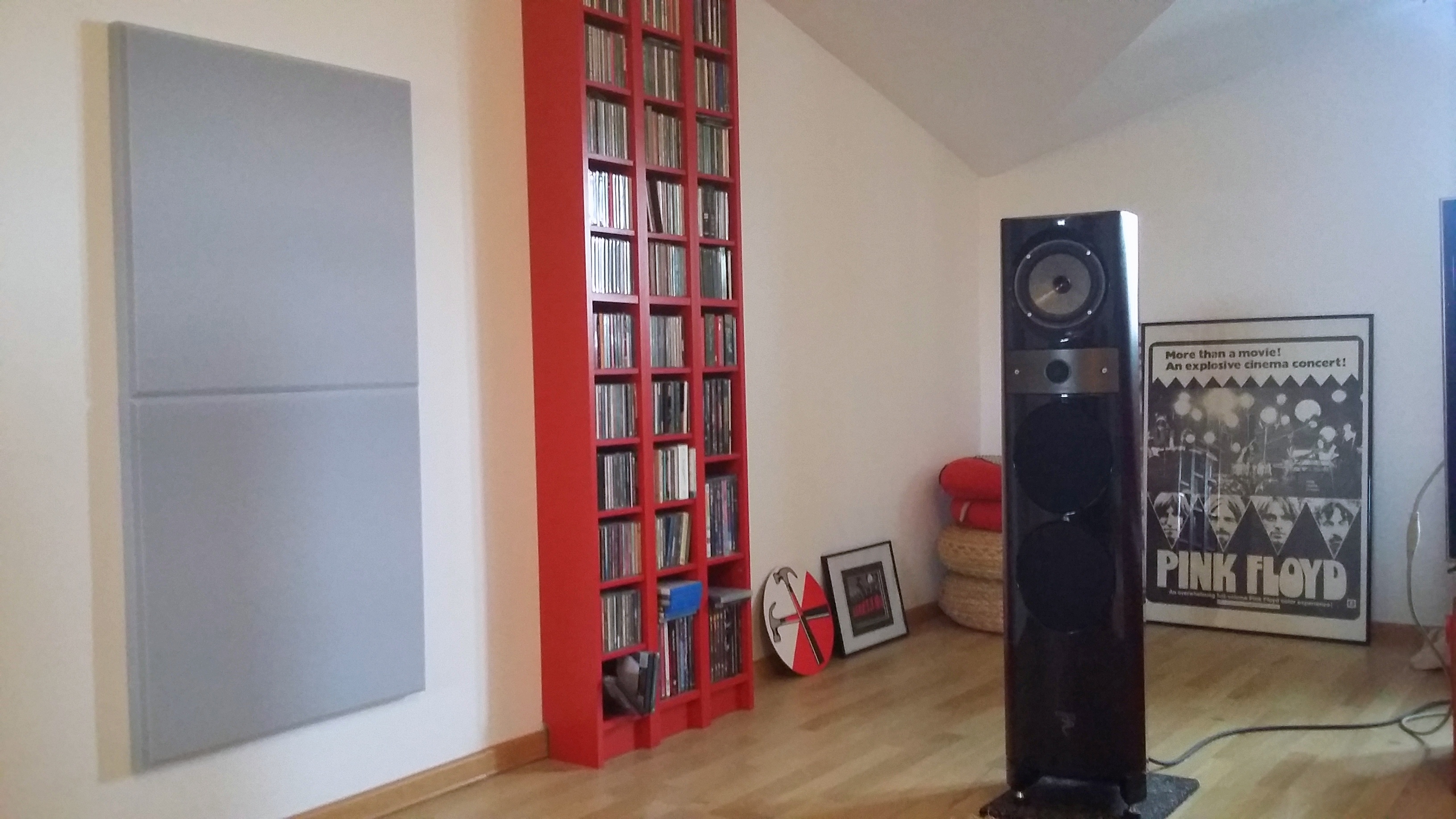

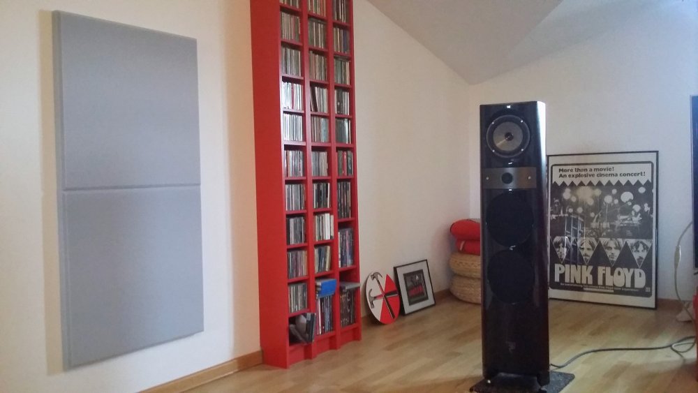

dinica Postat Octombrie 15, 2015 Share Postat Octombrie 15, 2015 In sistem au intrat si 4 placi Basotec montate folosind principiul reflexiei in oglinda din pozitia de ascultare. Foto cu telefonul. Citează Link spre comentariu Distribuie pe alte site-uri More sharing options...
camiloiu Postat Octombrie 15, 2015 Share Postat Octombrie 15, 2015 Ce diferente sunt cu placile Basotec? Citează Link spre comentariu Distribuie pe alte site-uri More sharing options...
SonusF Postat Octombrie 15, 2015 Share Postat Octombrie 15, 2015 Camera de auditie arata foarte frumos, curata , aerisita. Nu ai incarcat-o cu multe si diferite device-uri acustice. Ai schimbat spike-urile originale cu Soundcare, suna mai bine, care este diferenta ? Thanks. Citează Link spre comentariu Distribuie pe alte site-uri More sharing options...

dinica Postat Octombrie 15, 2015 Share Postat Octombrie 15, 2015 1. Cu Basotec-ul am castigat detalii in zona de medii / medii joase. Pe inalte sunetul pare mai putin intepat, a devenit de matase daca pot spune asta. Astazi am ascultat un album Led Zeppelin la volum mare. In general combinatia sunet puternic, pasaje vulcanice/rapide si camera este greu de digerat de creier. Dupa Basotec confortul auditiei a crescut, iar Plant, uaaaau ce voce. 2. Nu cred in jucarii acustice. Soundcare-rurile le-am primit cu boxele. Jack a spus ca imbunatatesc sunetul, iar eu sunt tentat sa-l cred. La cate nopti si nopti invarte boxele o sti el ceva. 3. Urmeaza sa mai cumpar 2 bucati Basotec ce vor fi puse pe tavan. 4. Sper ca in momentul in care voi avea un cablu de boxe mai bun sunetul sa mai creasca. Acum folosesc o sarma Cordial de 2m, urmeaza sa testez cablul de la Viobio. 5. In acest moment sunetul de acasa este unul dintre cele mai bune auzite de mine prin habitaturile audiofile in cei 10-12 ani de cand o ard ca haudiofil amator. Poate sunt orgolios, poate este rezultatul calmantelor, sau poate chiar asa este. Citează Link spre comentariu Distribuie pe alte site-uri More sharing options...
