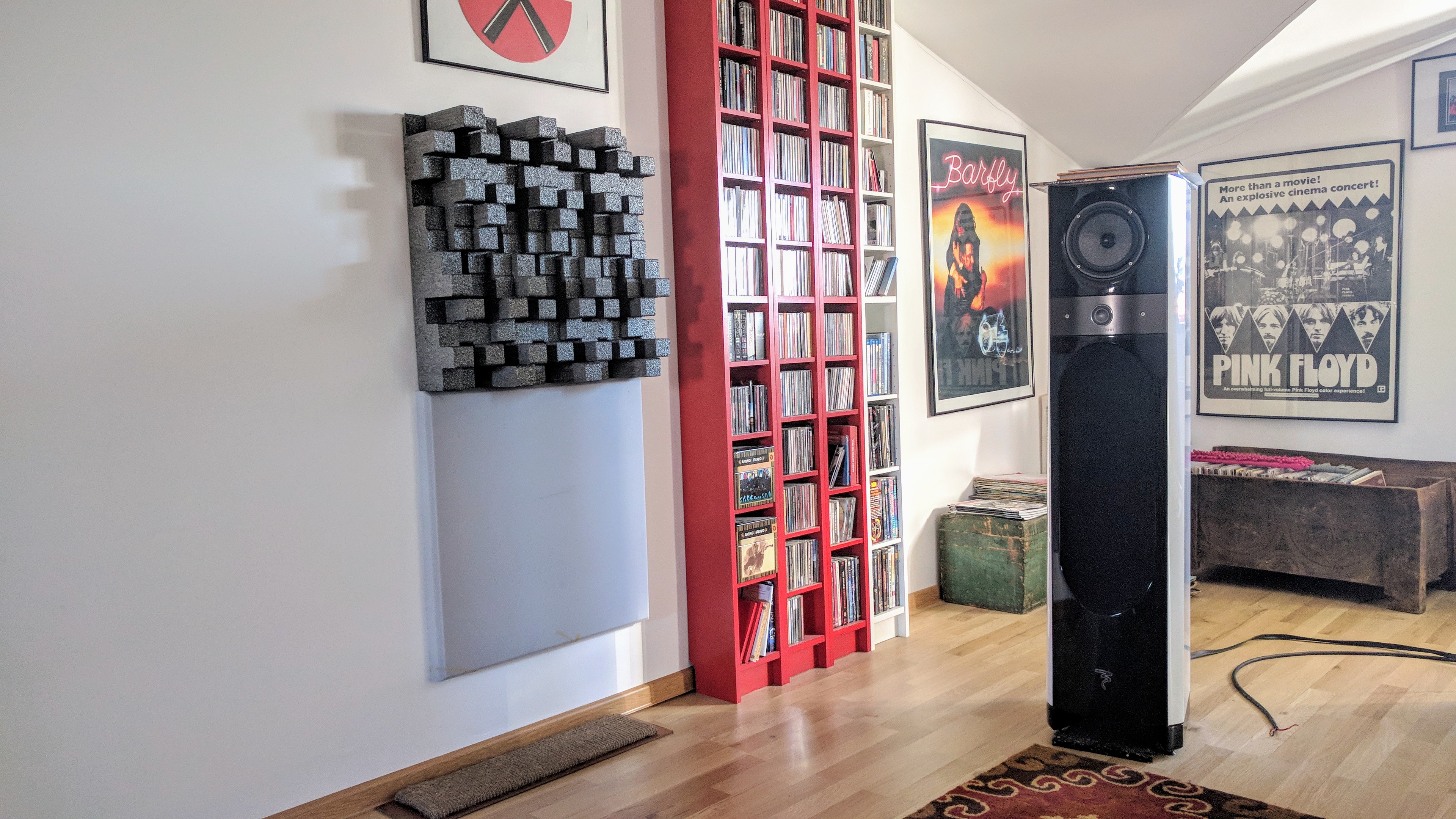

dinica Postat Decembrie 7, 2017 Share Postat Decembrie 7, 2017 Am adaugat doua difuzere. Oauu! Atat de putin in aparenta, dar atat de mult in realitate. Citează Link spre comentariu Distribuie pe alte site-uri More sharing options...
bogdanozaurus Postat Decembrie 7, 2017 Share Postat Decembrie 7, 2017 Ai incercat si fara placa de ascutit gheare de pe parchet ? Acum serios, sint facute sau cumparate? Poti da mai multe detalii te rog? Nu de alta dar si Eugen vrea ceva de genul asta. Citează Link spre comentariu Distribuie pe alte site-uri More sharing options...
