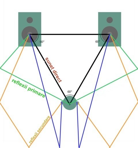

dinica Postat Noiembrie 1, 2018 Share Postat Noiembrie 1, 2018 Andi, desenul meu arata cum se misca sunetul prin camera. Ce se afla in spatele boxei conteaza mai putin. Din acest motiv nici nu apar interferente in zona aceea. Daca televizorul ar fi pe linie cu difuzoarele atunci ar putea sa existe o problema. Ar mai fi o varianta si anume raportul dintre dimensiunea camerei si locul de unde asculti muzica. De aici ar putea sa apara o oarecare influenta. In locul tau as cauta cu oglinda punctele de reflexie primara, chiar secundara, si acolo as pune difuzere. Fara sa iti stresezi iubita ai putea crea niste frumoase zone de depozitat cartile in punctele de reflexie primara. 1 Citează Link spre comentariu Distribuie pe alte site-uri More sharing options...

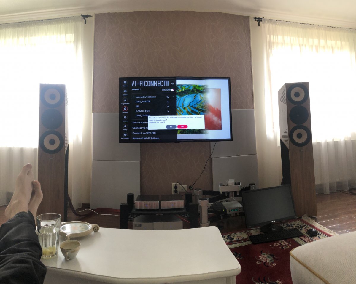

Mlaurentiu Postat Mai 11, 2019 Share Postat Mai 11, 2019 (editat) Ce parere aveti de urmatorul design care ar putea avea si un efect in dispersia sunetului? M-am mutat, iar acum sistemul este plasat pe perele lung, iar in spatele pozitiei de ascultare nu am perete, este un hol din care pleaca scarile. Am nevoie de diverse elemente care sa impace si capra si varza, adica sa aiba efect in eliminarea senzatiei de ecou, multe reflexii, insa sa si dea bine dpdv design. Daca mai aveti si alte propuneri va rog sa le faceti. multumesc Editat Mai 11, 2019 de Mlaurentiu Citează Link spre comentariu Distribuie pe alte site-uri More sharing options...

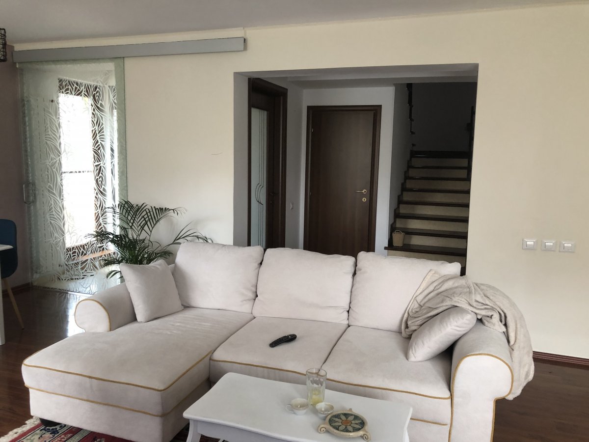

Mlaurentiu Postat Mai 11, 2019 Share Postat Mai 11, 2019 Va dau exemplu cu pozitionarea sistemului pe perele lung, cu 2 geamuri in lateral 😬, iar in spate pozitiei de auditie se pot vedea holul si scarile. Nu mai zic de televizorul dintre boxe ... Citează Link spre comentariu Distribuie pe alte site-uri More sharing options...
johndoe21ro Postat Mai 11, 2019 Share Postat Mai 11, 2019 Usa aia glisanta de sticla e moartea pasiunii... Apoi gaura din spatele canapelei este o alta mare problema. Reflexiile se duc si nu se mai intorc. Trebuie sa ai mare putere de convingere sa ramana! Pahar Ikea, masuta si canapea Mobexpert deci... nu strica niste panouri de difuzie 3D de la Wilbrand Acoustics ca tot sunt la reducere. Pozitionate cumva pe suporti in spatele canapelei la mica distanta. Televizorul merge acoperit cu o panza groasa, catifea ceva, in timpul auditiilor. Sau cu un panou de difuzie din polistiren, de culoare neagra. Covorul nu-mi place deloc (estetic vorbind). Ala trebuie sa-l schimbi primul! Musai iarasi niste sosete si ceva tarie intr-un pahar. 1 Citează Link spre comentariu Distribuie pe alte site-uri More sharing options...
hellrider77 Postat Mai 11, 2019 Share Postat Mai 11, 2019 Televizorul este mult prea mic. În rest, adu boxele mai in fata si canapeaua mai în spate. Pune dealerii. Covor mai gros, au la ikea unele din fire groase Citează Link spre comentariu Distribuie pe alte site-uri More sharing options...
dinica Postat Mai 11, 2019 Share Postat Mai 11, 2019 Acum 2 ore, johndoe21ro a spus: Apoi gaura din spatele canapelei este o alta mare problema. Reflexiile se duc si nu se mai intorc. Foarte bine ca nu se intorc. Asta inseamna ca nu se mai adauga si reflexiile din spate. Pe masurate, gasiti pe net masuratori si comentarii, timbrul instrumentelor este afectat de reflexiile din tavan si podea. Monteaza difuzie in punctele de reflexie primara pe tavan si lucreaza la ideea unui covor gros. Citează Link spre comentariu Distribuie pe alte site-uri More sharing options...
Andi Postat Mai 11, 2019 Share Postat Mai 11, 2019 Acum 2 ore, johndoe21ro a spus: Musai iarasi niste sosete si ceva tarie intr-un pahar. Acum e în trend, e cool, e hipsteresc să îți afișezi labele în fața sistemului. 😄 3 Citează Link spre comentariu Distribuie pe alte site-uri More sharing options...
Mlaurentiu Postat Mai 11, 2019 Share Postat Mai 11, 2019 Hai ma, era sambata dimineata, ma simteam liber in piciorele goale! Doar nu o sa-mi pun camasa si cravata cand ascult muzica. Apreciez raspunsul lui Dinica, inteleg ca nu este totul perfect, dar sa ne gandim la ce poate fi perfectibil. De exemplu ma gandeam ca usa din spate se poate face cumva astfel incat sa absoarba sunetele si sa nu le reflecte haotic inapoi. Alte impresii ce tin de gusturi nu se discuta 😏! Doar cum se poate imbunatati sunetul. Citează Link spre comentariu Distribuie pe alte site-uri More sharing options...
johndoe21ro Postat Mai 12, 2019 Share Postat Mai 12, 2019 (editat) Acum 8 ore, Mlaurentiu a spus: Hai ma, era sambata dimineata, ma simteam liber in piciorele goale! Doar nu o sa-mi pun camasa si cravata cand ascult muzica. Apreciez raspunsul lui Dinica, inteleg ca nu este totul perfect, dar sa ne gandim la ce poate fi perfectibil. De exemplu ma gandeam ca usa din spate se poate face cumva astfel incat sa absoarba sunetele si sa nu le reflecte haotic inapoi. Alte impresii ce tin de gusturi nu se discuta 😏! Doar cum se poate imbunatati sunetul. Tot sunt de parere ca reflexiile alea trebuie sa se intoarca! Ce-i drept, nu haotic! Deci difuzie nu absorbtie! P.S. Si toti cei care o sa te viziteze o sa te intrebe ce sunt astea! :)) Editat Mai 12, 2019 de johndoe21ro Citează Link spre comentariu Distribuie pe alte site-uri More sharing options...
silviu2403 Postat Mai 12, 2019 Share Postat Mai 12, 2019 Acum 18 ore, Mlaurentiu a spus: Va dau exemplu cu pozitionarea sistemului pe perele lung, cu 2 geamuri in lateral 😬, iar in spate pozitiei de auditie se pot vedea holul si scarile. Nu mai zic de televizorul dintre boxe ... La cum sunt asezate boxele, pentru marimea lor, mai bine asculti intr-o pereche de casti bune. Trebuie mai mult spatiu intre ele, trase mai in fata, in spatele lor si lateral o mare si groasa draperie. Gaura aia din spate e singuru lucru bun. Boxele sunt mari, creeaza multa energie si reflexie. Cam asta e exemplul cel mai elocvent cum poti distruge sunetul cu scule bune. In plus la boxele tale sunt foarte importanti si peretii laterali si pozitionarea fata de ei, difuzoarele de bass sunt pe lateral si emit undele direct catre ei. Nu mai zic ca trebuie simetrie, ce ai in stanga sa ai si in dreapta. Citează Link spre comentariu Distribuie pe alte site-uri More sharing options...
dinica Postat Mai 12, 2019 Share Postat Mai 12, 2019 Laurentiu ce distanta este intre boxe? Daca poti sa masori si celelalte distante ar fi perfect. Din fotografie eu nu reusesc sa estimez. Citează Link spre comentariu Distribuie pe alte site-uri More sharing options...
Mlaurentiu Postat Mai 12, 2019 Share Postat Mai 12, 2019 Este a doua afirmatie despre partea pozitiva a gaurii din spatele audutiei, as vrea cateva argumente. Legat de distanta dintre boxe, intre centru difuzoarelor am aproximativ 2,8m, iar de la fata difuzorului pana la perete am cca 0,9m. Pozitia de ascultare este in triunghiul magic, din poza nu se distinge prea bine, insa eu cred ca nu este nici pe departe cea mai proasta pozitionare. Difurile de bass sunt orientate in interior, asa este recomandat, prin urmare undele de bass nu sunt impactate la modul absolut de peretii laterali. Da, mi-ar trebui o masurare a camerei pt a vedea unde sa pozitionez boxele pt a se potrivi cu ventrele camerei. Daca pleci de la premiza ca asa se distruge un sunet, inseamna ca toti trebuie sa avem camera ideala ... ceea ce nu este adevarat. As fi putut face o camera de auditie separata, insa nu sunt adeptul acestui concept in care ma duc sa ascult muzica separat. Citează Link spre comentariu Distribuie pe alte site-uri More sharing options...
igor1234 Postat Mai 12, 2019 Share Postat Mai 12, 2019 (editat) Acum 9 minute, Mlaurentiu a spus: Este a doua afirmatie despre partea pozitiva a gaurii din spatele audutiei, as vrea cateva argumente Ai spus că ai senzația de ecou. Ecoul vine din spatele punctului de ascultare (că eu așa înțeleg din postul initial)? Dacă da, atunci nu văd cum te-ar ajuta argumentele că e ok gaura aia. Pe de altă parte, mai bine iei in calcul sfaturile legate de design si desenul covorului, decât cele legate de acustica date pe baza unor poze. Editat Mai 12, 2019 de igor1234 Citează Link spre comentariu Distribuie pe alte site-uri More sharing options...
Mlaurentiu Postat Mai 12, 2019 Share Postat Mai 12, 2019 Acum 29 minute, dinica a spus: Laurentiu ce distanta este intre boxe? Daca poti sa masori si celelalte distante ar fi perfect. Din fotografie eu nu reusesc sa estimez. Pun aici detaliile despre amplasare boxe si marime camera: - boxele sunt amplasate pe peretele lung, central, cu o distanta intre ele de 2,8m - distanta pana la peretele din spatele boxelor 0,8m - marime camera 29mp, L 6,8m pe l 4,3m Citează Link spre comentariu Distribuie pe alte site-uri More sharing options...
Mlaurentiu Postat Mai 12, 2019 Share Postat Mai 12, 2019 Acum 2 minute, igor1234 a spus: Ai spus că ai senzația de ecou. Ecoul vine din spatele punctului de ascultare (că eu așa înțeleg din postul initial)? Dacă da, atunci nu văd cum te-ar ajuta argumentele că e ok gaura aia. Cam aceasta este si parerea mea, sunele se duc pe acea gaura, probabil era bine daca nu era nimic in spate pe o distanta mai mare pt ca nu se mai intorceau reflexiile, insa cum se poate vedea este suprafata unei usi care reflecta totul inapoi plus treptele care au travertin pe partea verticala. Ma gandeam sa transform usa din hol in o usa cu un model cu diverse gauri in spatele carora sa fie ceva absorbant. Citează Link spre comentariu Distribuie pe alte site-uri More sharing options...
