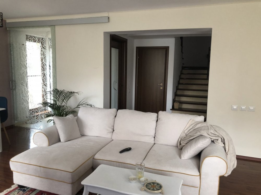

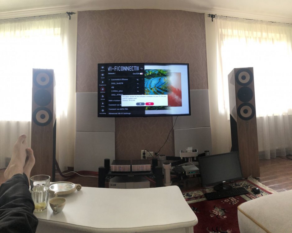

silviu2403 Postat Mai 16, 2019 Share Postat Mai 16, 2019 (editat) La 11.05.2019 la 15:08, Mlaurentiu a spus: Va dau exemplu cu pozitionarea sistemului pe perele lung, cu 2 geamuri in lateral 😬, iar in spate pozitiei de auditie se pot vedea holul si scarile. Nu mai zic de televizorul dintre boxe ... Nu iti trebuie zece aparate de masura ca sa iti asezi cat de cat sistemul. In poza nu se vad peretii laterali, iar din calcule imi reiese ca mai sunt 2m in stanga si 2m in dreapta, deci mai este loc destul sa le departezi. Este primul lucru care l-as face. Editat Mai 16, 2019 de silviu2403 Citează Link spre comentariu Distribuie pe alte site-uri More sharing options...
Greierasul Postat Mai 16, 2019 Share Postat Mai 16, 2019 (editat) Toate sculele din poza de mai sus par foarte bune, eu unul nu vad vreun motiv ca sa nu se ajunga la sunetul dorit cu ele. Pozitionarea cere ceva experimentari dar se rezolva. Ceea ce ma contrariaza un pic este ca aparatele sunt conectate direct la priza. Oricat am fi de binevoitori si am da credit alimentarii 230vac, trebuie spus ca in continuu forma tensiunii este agresata cu tot felul de zgomote, unele locale provenite din computer, televizor, frigider, etc., altele venite din sistem si generate de motoare electrice, invertoare de putere, etc,etc,etc…. Personal am avut o revelatie dupa ce am luat taurul de coarne si mi-am facut un transformator de izolare de 1,5kw. Am incercat si cu cabluri de alimentare mai bune care da, au adaugat plus valoare dar odata ce am pus traful am stiut ca am facut cea mai buna investitie, ca au fost cei mai folositori 500 de euro. Nu stiu frate dar am simtit ca e piatra de temelie a sistemului audio. N-ar fi rau sa va ganditi la treaba asta. Una-s vorbele si cu totul alta-i realitatea. Editat Mai 16, 2019 de Greierasul Citează Link spre comentariu Distribuie pe alte site-uri More sharing options...
Mlaurentiu Postat Mai 16, 2019 Share Postat Mai 16, 2019 Greiere, multumesc de sugestie, si eu am experimentat la un moment un astfel de transformator, din cate stiu avea 1,2kw, insa este nevoie de unul construit f bine. Fara a face reclama, am vazut ca exista unele la avmall, ma gandesc in viitor la o achizitie sau un test macar. Pana atunci ma folosesc totusi de un Isotek Sigmas G2 care curata destul de bine curentul de diverse influente. Totusi, de cand m-am mutat de la bloc la casa, am constatat o scadere a noise-floor-ului semnificativa, iar curentul este cam la fel de bun atat in zilele din cursul saptamanii cat si in weekend, lucru care nu se intampla la bloc. Ce ma mai gandesc sa fac pt a imbunatati alimentarea, acum ca am acces destul de usor, este sa-mi fac o impamantare f buna in pamant. Intr-adevar, daca nu aveti curent bun, mai bine investiti 1000€ intr-un astfel de aparat decat aceeasi suma intr-un alt aparat mai bun. Citează Link spre comentariu Distribuie pe alte site-uri More sharing options...
Mlaurentiu Postat Mai 16, 2019 Share Postat Mai 16, 2019 (editat) Legat de pozitionare, am facut cateva cautari si am postat cateva recomandari pt camera mea, este de luat in calcul cresterea distantei dintre boxe de la pana la 2,8 m, acum sunt pe la 2,5m (in primul post am mentionat gresit 2,8m). Voi incerca, insa nu garantez ca voi putea mentine pozitia din cauza ca boxele ajung in fata geamurilor ... si ... nu sunetul ma ingrijoreaza cel mai mult, ci faptul ca imi ia din lumina ... asta e ... sunt si alte restrictii ... Cu trasul lor si mai in fata, stiu ce inseamna, insa nu o voi face tot din motive de camera care trebuie sa fie si functionala. Sunt constient de toate aceste limitari si le asum, asta nu inseamna ca nu stiu ce m-ar ajuta, dar sa fim seriosi ... cati avem camera perfecta Cu toate acestea, sunt nenumarate sisteme mult mai scumpe in conditii poate mai vitrege si aduc bucurie si chiar una de calitate proprietarului ... si credeti-ma ca nu sunt bani ingrobati 😉 Editat Mai 16, 2019 de Mlaurentiu Citează Link spre comentariu Distribuie pe alte site-uri More sharing options...
bogdanozaurus Postat Mai 16, 2019 Share Postat Mai 16, 2019 Privind poza mai atent ma gindesc ca bassul loveste in rack, monitor si ce mai ai tu pe acolo. Nu cred ca face bine nici la sunet si nici la aparate. ( asta o spun in cazul in care am inteles bine si difuzoarele de bass sint pe interior). 1 Citează Link spre comentariu Distribuie pe alte site-uri More sharing options...

Mlaurentiu Postat Mai 16, 2019 Share Postat Mai 16, 2019 Greiere, vroiam sa mai mentionez ceva legat de curent, intr-adevar conditionatorul Isotek este bagat in priza, pe viitor intentionez sa trag un cablu separat direct din panoul de sigurante, doar pt sistemul audio. Citează Link spre comentariu Distribuie pe alte site-uri More sharing options...
Andi Postat Mai 16, 2019 Share Postat Mai 16, 2019 Eu nu văd nimic în neregulă la aranjament. Singura problemă pe care o văd e spațiul cu scara din spate. Fac pariu că dacă mergi la etaj auzi perfect ca și când ai fi jos. Spun asta din experiența casei mele din Timișoara, unde în mansardă pot auzi și dacă cineva șoptește jos. Practic o mare parte din sunet se „scurge” pe acolo, se creează un efect de tunel. Citează Link spre comentariu Distribuie pe alte site-uri More sharing options...
Mlaurentiu Postat Mai 16, 2019 Share Postat Mai 16, 2019 Ai dreptate, asa este ... se pierde pe acolo, insa cineva a spus ca tocmai asta e bine, ca nu mai ai reflexii. Inca nu am incercat sa simulez cu ceva ca am un perete in spate Citează Link spre comentariu Distribuie pe alte site-uri More sharing options...
