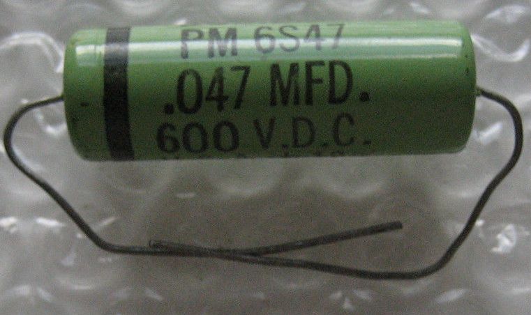

unrazesh Postat August 12, 2017 Share Postat August 12, 2017 Vio si pentru mine americanii sunt o "specie" aparte! In '98 am avut sansa sa pun piciorul in Chicago pentru o saptamana. Pe langa multe altele am avut parte de o "dezvaluire " din partea lor: Stiti cum arata harta lumii in viziunea americanului "normal"?.....La nord Canada, la sud Mexic, stanga ocean....dreapta ocean...si gata! Acum on-topic, cu o intrebare despre conzi si...bobine: La conzii nepolarizati "cateodata" se mai tine cont de "inceputul" lui (are un mic semn). E valabila treaba si la bobine? Ma refer mai ales la conzii si bobinele pentru filtre. Citează Link spre comentariu Distribuie pe alte site-uri More sharing options...
CPT Postat August 12, 2017 Share Postat August 12, 2017 Inceputul la bobina conteazanumai daca au miez comun, 2 sau mai multe bobine. Citează Link spre comentariu Distribuie pe alte site-uri More sharing options...

zal Postat August 12, 2017 Share Postat August 12, 2017 Cineva întreba mai înainte despre unii cond nepolarizaţi dacă au un ''început'' sau cam aşa ceva. Unii producători marchează cu un semn sau o linie unul dintre terminale, acesta e recomandat a se lega la potenţialul cel mai scăzut din schemă, adică minus, masă, etc. La acel terminal e legată armătura care ajunge la exteriorul condensatorului în procesul de bobinare şi poate juca rolul unui ecran, evident doar în radiofrecvenţă. Probabil că această armătură e lăsată mai lungă decît perechea ei ptr a înfăşura bobina rezultată. Citează Link spre comentariu Distribuie pe alte site-uri More sharing options...

unrazesh Postat August 13, 2017 Share Postat August 13, 2017 Cineva întreba mai înainte despre unii cond nepolarizaţi dacă au un ''început'' sau cam aşa ceva.Unii producători marchează cu un semn sau o linie unul dintre terminale, acesta e recomandat a se lega la potenţialul cel mai scăzut din schemă, adică minus, masă, etc. La acel terminal e legată armătura care ajunge la exteriorul condensatorului în procesul de bobinare şi poate juca rolul unui ecran, evident doar în radiofrecvenţă. Probabil că această armătură e lăsată mai lungă decît perechea ei ptr a înfăşura bobina rezultată. Adrian, multam fain de info! Daca se pot atasa si niste linkuri utile ar fi tare bine! Pentru filtrele din boxe treaba asta cu "inceputul " aplicata si bobinelor are vreo influenta in sunetul final sau sunt doar legende urbane? Citează Link spre comentariu Distribuie pe alte site-uri More sharing options...

CPT Postat August 13, 2017 Share Postat August 13, 2017 Daca vreti test, va fac test, inseriez 2 bobine si normal si pe dos. Daca acestea nu impart miez comun si nu le suprapui astfel incit sa se intersecteze cimpul magnetic, nu conteaza inceput/sfirsit bobinaj, inductanta va fi aceeasi: Ltot=L1+L2+L3+Ln, adica ca la rezistentele serie. Citează Link spre comentariu Distribuie pe alte site-uri More sharing options...
