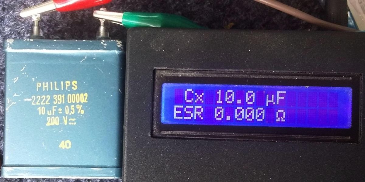

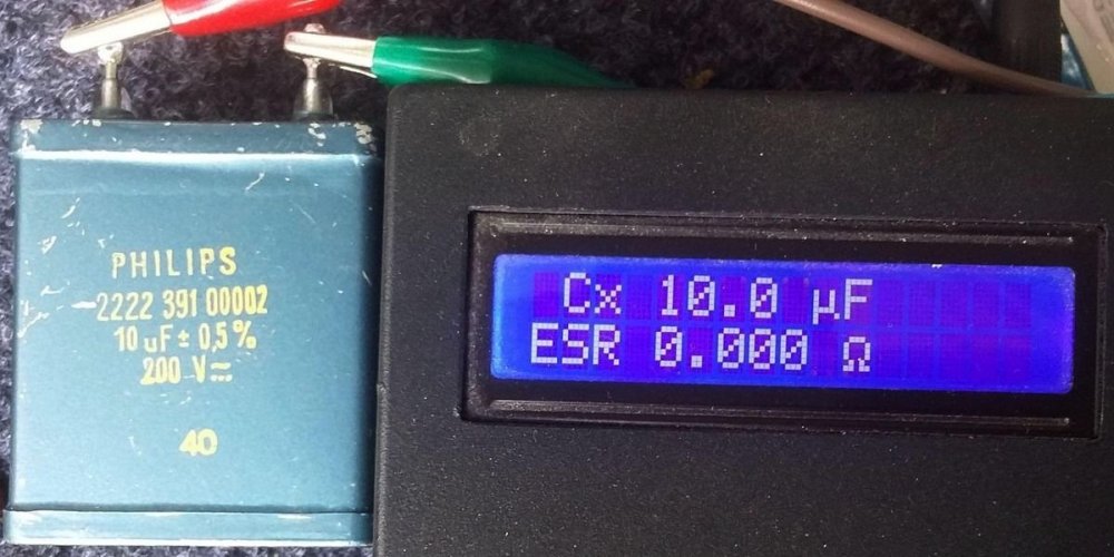

zal Postat Iunie 26, 2019 Share Postat Iunie 26, 2019 Care pe care verifică? Citează Link spre comentariu Distribuie pe alte site-uri More sharing options...
danM Postat Iunie 26, 2019 Share Postat Iunie 26, 2019 (editat) E prima data cand vad un ESR zero tun. Daca ar avea si un ESL tot zero tun....poate fi considerat condensator ideal ? Asta in teorie. In practica, Philipsul de mai sus e dedicat pentru anumite aplicatii ? Exclus poate la decuplari , bypass....acolo trebuie ceva componenta rezistiva altfel apar oscilatii. Cam atat am invatat pana acum. Editat Iunie 26, 2019 de danM Citează Link spre comentariu Distribuie pe alte site-uri More sharing options...
Shambala Postat Iunie 27, 2019 Share Postat Iunie 27, 2019 (editat) Poza arata ca pot fi si masuratori false. Evident ca un 10uF nu poate avea esr sensibil sub 0,000x ohm. Condensatorul din imagine este cu hartie uleiata si are probabil 50-60 de ani. Nu a fost conceput pt aplicatii audiofile; era folosit fie in aplicatii industriale, fie in unele tv-uri. Editat Iunie 27, 2019 de Shambala Citează Link spre comentariu Distribuie pe alte site-uri More sharing options...
zal Postat Iunie 27, 2019 Share Postat Iunie 27, 2019 Orice cond cu folie metalizată are ESR nemăsurabil. Respectivul e din anii 80 recuperat din aparatură de laborator casată, după serie e tip MKPS (Metallized Polyphenylene Sulphide Film). Nu vă lăsaţi induşi în eroare de carcasă, e ptr izolare faţă de mediu. 1 Citează Link spre comentariu Distribuie pe alte site-uri More sharing options...
danM Postat Iunie 27, 2019 Share Postat Iunie 27, 2019 ESR-metrul meu nu-mi afiseaza valoarea ESR pentru conzii nepolarizati....am doar valoarea capacitatii si atat. Am fost luat prin surprindere, dar ca lectie e bine sa retin si informatia asta. Multam ! Citează Link spre comentariu Distribuie pe alte site-uri More sharing options...
Shambala Postat Iunie 28, 2019 Share Postat Iunie 28, 2019 (editat) ESR-metrul meu (mai vechi) afiseaza valori - probabil reale, dar realiste in mod cert si pt condensatorii cu folie metalizata. Nici nu credeam ca sunt unele care nu o fac. Editat Iunie 28, 2019 de Shambala Citează Link spre comentariu Distribuie pe alte site-uri More sharing options...
zal Postat Iunie 28, 2019 Share Postat Iunie 28, 2019 Cînd nu are ce măsura, mai ales la cei multistrat sau cei rulaţi şi cu armăturile lipite pe întreaga lungime la capete, nu are nici ce arăta. Poate la cei stiroflex şi cu hîrtie să măsoare ceva, fiind construiţi similar cu electroliticii semiuzi. 1 Citează Link spre comentariu Distribuie pe alte site-uri More sharing options...

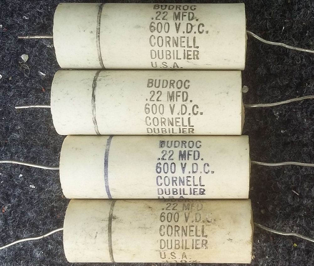

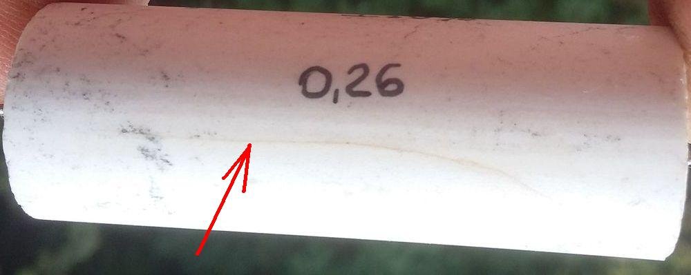

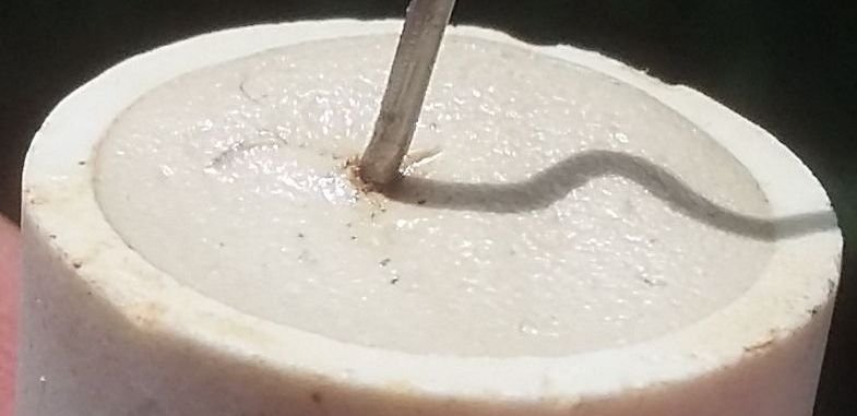

zal Postat Iulie 31, 2019 Share Postat Iulie 31, 2019 (editat) Cînd credeam că cei mai proşti condensatori cu hîrtie erau cei româneşti de IPRS turnaţi în plastic maro şi care crăpau precum unii de la Rifa... dădui de cei mai proşti americani, Budroc de la Nea Cornell Dubilier. Hîrtie uleiată sigilată cu ipsos în carcasă tubulară ceramică. Anii 50-60, prin televizoarele lor şi alte produse. Unul face pipi de frică, altul a crăpat de ciudă şi doi stau suspect de cuminţi, ca copii cînd fac rele. 🙂 I-aş fi folosit într-un montaj cu lămpi, dar nu mai e cazul. Cică mai e o serie Miniroc. 🙂 Editat Iulie 31, 2019 de zal Citează Link spre comentariu Distribuie pe alte site-uri More sharing options...

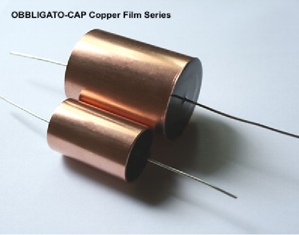

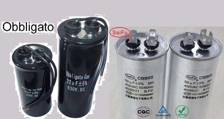

zal Postat Ianuarie 22, 2020 Share Postat Ianuarie 22, 2020 Iar apăru Obbligato în discuţie. Vă reamintesc că aceeaşi condensatori ptr pornit motoare îi puteţi cumpăra la cîţiva lei, evident fără maţul negru inscripţionat pretenţios. Citează Link spre comentariu Distribuie pe alte site-uri More sharing options...
star Postat Ianuarie 22, 2020 Share Postat Ianuarie 22, 2020 Faptul ca seamana nu in consolideaza ideea ca ar fi acelasi lucru. Si un Capxon arata identic cu un Nichicon, ca tocmai le-am vazut in Harman Karton, dar nu-s tot aia. 1 Citează Link spre comentariu Distribuie pe alte site-uri More sharing options...
Shambala Postat Ianuarie 23, 2020 Share Postat Ianuarie 23, 2020 Nu sunt aceia, sunt astia: Citează Link spre comentariu Distribuie pe alte site-uri More sharing options...

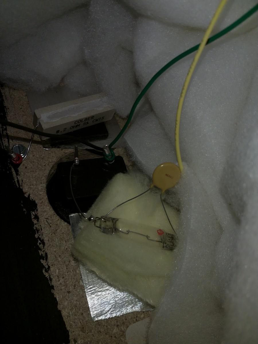

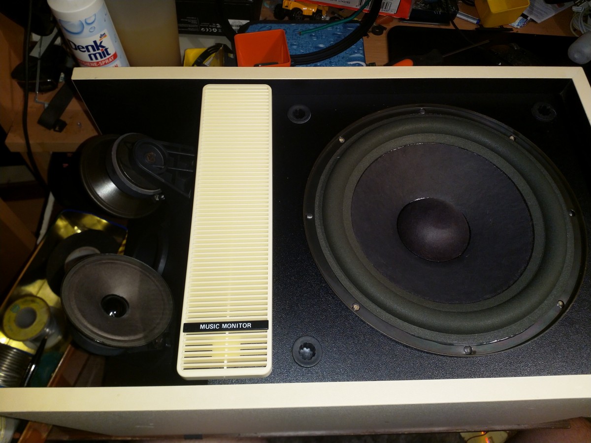

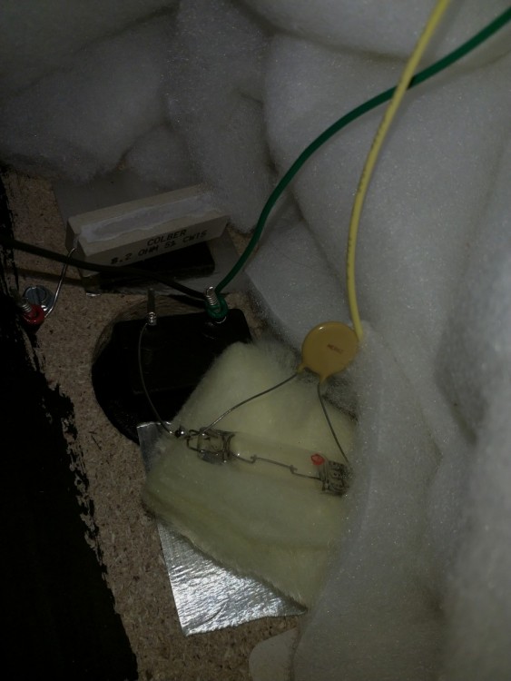

Adrian2b4u Postat Ianuarie 30, 2020 Share Postat Ianuarie 30, 2020 Buna , as avea si eu o intrebare. Am pus mana pe niste boxe Bose foarte foarte foarte vechi - de prin 80-90. Sunt niste 301 Music Monitor Seria 2- stiu ca luea va incepe cometarii ca de ce Bose e asa si asa bla bla. Eu le ascut si nu stiu de ce se aud foarte bine ..... poate din cauza ca nu sunt folosite mai deloc sau ca au fost intretinute.... nu stiu dar am si niste Onky turn 596 so niste Yamaha turn .. si Bosele astea le dau ceata .... poate pe vremea aceea Bose faceau scule mai bune. Plus ca difuzoarele si "tweet-erele" sunt in stare perfecta - pana si suspensiile. Intrebarea mea este ca inaltele nu depasesc 14-15Khz si deoarece nu ma cunosc prea bine la filtre - trebuie schimbat / inoite ceva piese la fitrele pasive ??? atasez niste poze unde se vad boxele si fitrele. Orice comantariu constructiv e binevenit pt un noob audio ca si mine. MS. Citează Link spre comentariu Distribuie pe alte site-uri More sharing options...
Shambala Postat Ianuarie 30, 2020 Share Postat Ianuarie 30, 2020 Eu nu vad nimic din filtre, doar o R, si un bec cu un polyswitch pe el, probabil protectia pe inalte. Citează Link spre comentariu Distribuie pe alte site-uri More sharing options...

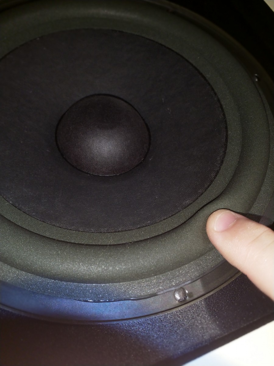

Adrian2b4u Postat Ianuarie 31, 2020 Share Postat Ianuarie 31, 2020 (editat) Acum 17 ore, bizonu22 a spus: Adrian nu vreau sa te dezamăgesc dar suspensiile de la bas au fost schimbate , părerea mea. Sal, sa stii ca nu .. am verificat indeaproape si surubele la boxe nu avea nci cea mai mica urma de surubelnita, eu am lasat primele urme pe ele si am folosit surubelnita cu cap anodat-antiscratch.... plus am verificaty suspensiile si toata carcasa de metal a difuzorului si partea de hartie ... nici macar o zgarietura pe nici una.. si cand schimbi o suspensie la un difuzor doar daca esti chirurg nu lasi nici o urma pe carcasa de metal si pe conul de hartie- si chiar si atunci tot se vede ca a fost lucrata boxa. Daca chiar the intriga faza asa mult iti pot face ceva poze mai detailate.... si eu am ramas cu gura cascata cand am verificat si am zis ca daca nu a schimbat suspensiile a schimbat difurile... si cand am scos diful avea pe el sticker-ul cu anul de fabricatie, si nci o amprenta pe carcasa de metal. Poate cine le-a avut inainte de mine le-a tinut ferite de soare si umezeala . sau poate la cutie ca uzura atat la plasele de panza si carcasa sunt minime. Editat Ianuarie 31, 2020 de Adrian2b4u Citează Link spre comentariu Distribuie pe alte site-uri More sharing options...
Adrian2b4u Postat Ianuarie 31, 2020 Share Postat Ianuarie 31, 2020 Acum 15 ore, Shambala a spus: Eu nu vad nimic din filtre, doar o R, si un bec cu un polyswitch pe el, probabil protectia pe inalte. Pai cam asta e tot ce e inauntru. Deci nu are rost sa ma chinui sa schimb nici o piesa nu ? Am niste tweetere banda philips si niste tweetere B&W si o sa incerc cu fiecare sa vad daca le adaug la boxe daca aduc ceva imbunatatiri Mersi de raspuns. 1 Citează Link spre comentariu Distribuie pe alte site-uri More sharing options...
Shambala Postat Ianuarie 31, 2020 Share Postat Ianuarie 31, 2020 (editat) Acele piese nu constituie filtrul si nu au nici un rol in separarea frecventelor spre difuzoare. Poate mai sunt si altele sub fonoabsorbant. Nu cred ca acele incinte pot suna acceptabil fara filtre. In nici un caz nu se poate adauga un tweeter fara filtru; daca vreti sa il adaugati ca supertw puneti in serie cu el un C nepolarizat de 1-2uF. (Val. exacta se calc fct de impedanta tw si frecv de taiere dorita) Cred ca subiectul este in afara topicului si ar trebui facut de sine statator. Editat Ianuarie 31, 2020 de Shambala Citează Link spre comentariu Distribuie pe alte site-uri More sharing options...
