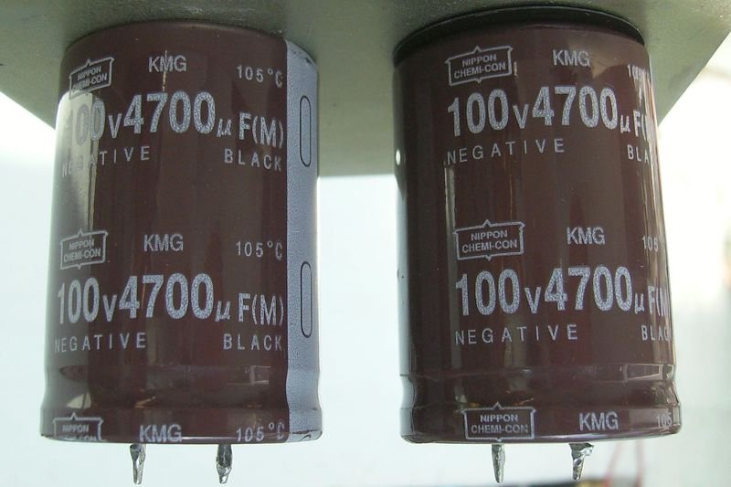

zal Postat Iulie 1, 2018 Share Postat Iulie 1, 2018 Făcături. Citează Link spre comentariu Distribuie pe alte site-uri More sharing options...

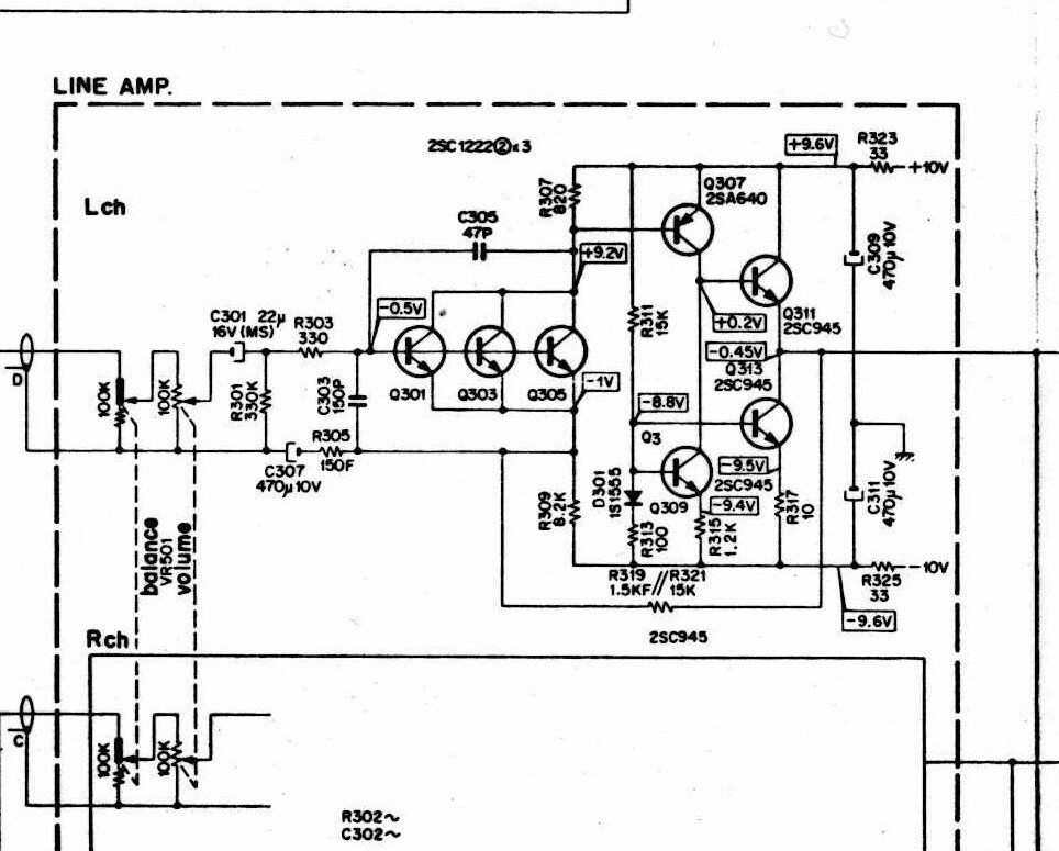

danM Postat Iulie 3, 2018 Share Postat Iulie 3, 2018 Buna ziua, Ma poate ajuta cineva cu o informatie despre un cond marcat cu (MS ) pe schema? Am tot cautat informatii insa fara succes. Atasez o decupare din schema. E vorba despre un preamp Nakamichi 410. Citează Link spre comentariu Distribuie pe alte site-uri More sharing options...
djleco Postat Iulie 3, 2018 Share Postat Iulie 3, 2018 (editat) Pune o bucata mai mare de schema. Pare un condensator de cuplaj imediat dupa potentiometrul de volum, C307 si rezistenta serie cu el fiind ambele 99,9% din reactia negativa. In functie de impedanta de intrare de mai departe (probabil 330kOhmi), acolo merge mai bine un nepolarizat de citiva uF (peste 2,2uF). Editat Iulie 3, 2018 de djleco 1 Citează Link spre comentariu Distribuie pe alte site-uri More sharing options...
danM Postat Iulie 3, 2018 Share Postat Iulie 3, 2018 (editat) Claudiu, atasez partea de line amp ce contine condensatorul in cauza. Ce ma intereseaza pe mine e ce inseamna acel (MS) la electrolitici. Preampliful in cauza e de prin 77 si ma bate gandul unui recap total. Sunt si conzi acolo cu J dupa valoare, adica 5% toleranta. Daca era M simplu fara paranteze si fara un S alaturi atunci era vorba de toleranta de 20%, dar ...(MS) n-am idee ce ar fi. Oricum condul asta e pe calea de semnal si ar merge un Silmic II, insa curiozitatea era mare, mai ales ca toti conzii electrolitici din acel Naka 410 sunt SHOEI. Multumesc anticipat! Editat Iulie 3, 2018 de danM Citează Link spre comentariu Distribuie pe alte site-uri More sharing options...

brainsmartman Postat Iulie 3, 2018 Share Postat Iulie 3, 2018 Din cate vad in manualul amplifului de putere Naka 420, notatia pentru capacitorul cu aceeasi functie, in BOM, este trecut " CE 4,7uF/50v M (MS)", deci mai mult ca sigur este vorba de toleranta capacitorului si probabil un indice de leakage, fiind pozitia sa in schema. Merge inlocuit cu Nichicon KL, ES, VP sau Silmic II, daca vrei polarizat, sau non-polar film. Sper sa te ajute. Citează Link spre comentariu Distribuie pe alte site-uri More sharing options...
danM Postat Iulie 4, 2018 Share Postat Iulie 4, 2018 @Brainsmartman multumesc tare mult, chiar ma ajuta! Va fi un Silmic II. Trebuie sa corectez si o afirmatie pe care am facut-o in ce priveste toti conzii electrolitici din acel Naka 410, nu sunt toti de la Shoei ci exista si doi tantali (nu stiu cine i-a produs) chiar pe intrarea preampului phono. Si acolo vor fi tot Silmic II. Citează Link spre comentariu Distribuie pe alte site-uri More sharing options...

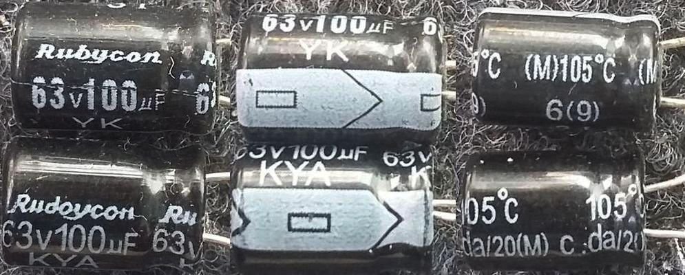

zal Postat Martie 7, 2019 Share Postat Martie 7, 2019 (editat) Firma Rubycon e veche, însă a auzit cineva de Rudoycon? Editat Martie 7, 2019 de zal Citează Link spre comentariu Distribuie pe alte site-uri More sharing options...
