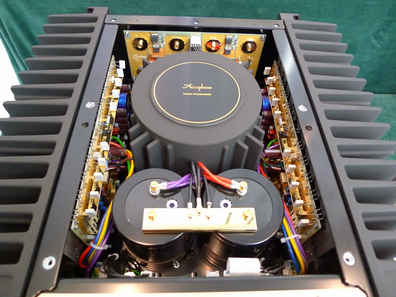

Greierasul Postat August 10, 2017 Share Postat August 10, 2017 Condensatoarele cu surub sunt proiectate sa functioneze in aceasta pozitie. Au si supapa de siguranta langa suruburile de prindere, asa cum se si observa in poza de la Accuphase. Citează Link spre comentariu Distribuie pe alte site-uri More sharing options...

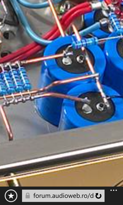

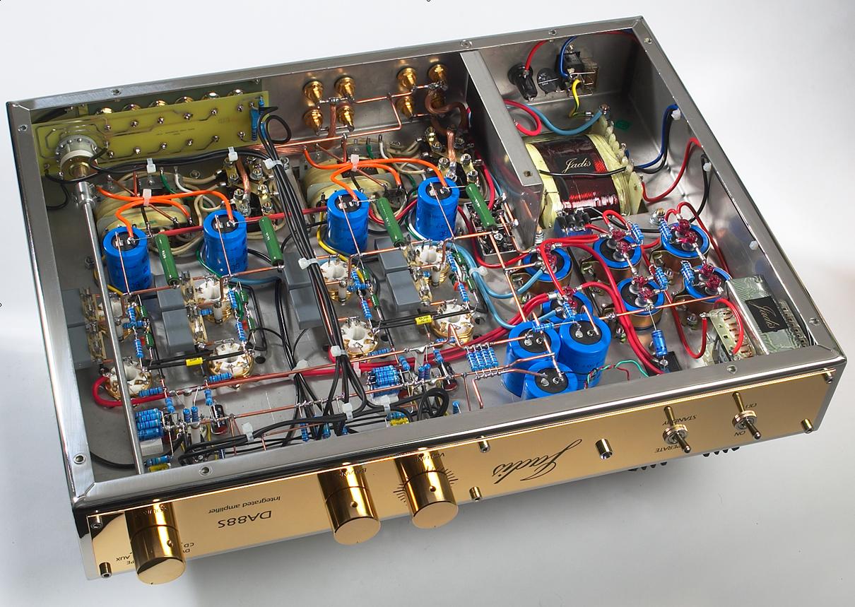

Shibata Postat August 10, 2017 Share Postat August 10, 2017 Multumesc celui care a postat poza cu Jadis, adica "un amplificator construit bine". Adica cu electroliticii lipiti cu hot-glue de tabla si atarnati cu cracii in jos. Nu credeam ca asa ceva exista pe lumea asta! Bwhahahaaaaa!!! Citează Link spre comentariu Distribuie pe alte site-uri More sharing options...

Greierasul Postat August 10, 2017 Share Postat August 10, 2017 Un condensator atarnat invers mai ales daca nu este unul mic, va exercita o tensiune mecanica destul de serioasa a la long asupra lipiturilor, ceea ce din nou nu este bine, poate chiar si interzis. Macar sa vedem pus lipici ca la Jadis. Pe mine nu ma intereseaza polemicile , pur si simplu nu-mi place cand vad greseli flagrante de design electronic, mai ales greseli de electrosecuritate. Mai sunt destule de comentat, chestiuni tehnice serioase desigur, dar asteptam remedierea celor actuale si dupa aia vorbim si de restul. Va fi o vara fierbinte daca nu ne prinde si toamna. Citează Link spre comentariu Distribuie pe alte site-uri More sharing options...
