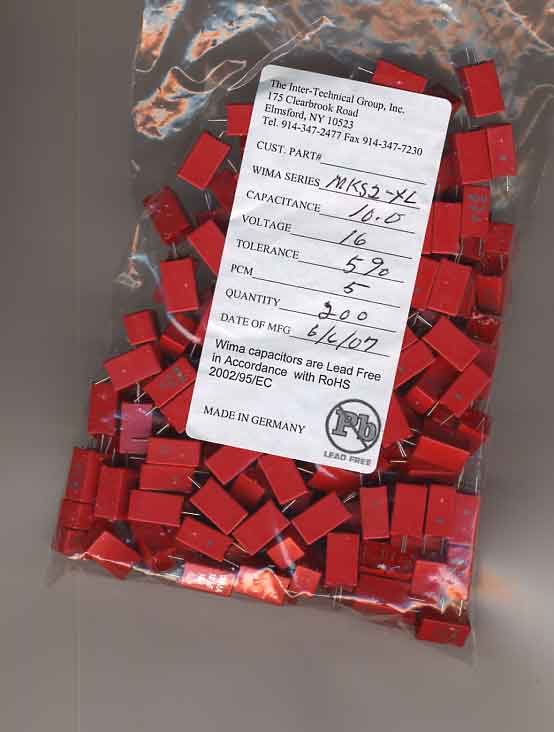

Greierasul Postat Mai 29, 2015 Share Postat Mai 29, 2015 Nepolarizatii din pozele lui Zal sunt doar pana la 16v ceea ce nu convine in unele aplicatii. Sa fiti siguri ca nu se va renunta la polarizati cel putin 100 de ani de acum inainte. Citează Link spre comentariu Distribuie pe alte site-uri More sharing options...

zal Postat Mai 30, 2015 Share Postat Mai 30, 2015 Doar poza respectivă am avut-o la dispoziţie, însă se găsesc şi la tensiuni mai mari (50 şi 63V), eventual cu capacităţi mai mici sau dimensiuni mai mari, cu distanţa de 7 sau 10mm între terminale, perfect adaptabili pe plăcile amplifurilor. http://www.aliexpress.com/store/product/5PCS-Germany-WIMA-MKS2-106-50V-10UF-P-5mm-metallized-polyester-film-HIFI-Capacitor-new-Germany/236422_32282389543.html Diversificarea respectivă, eu o văd ca fiind cîntecul de lebădă. Tehnologia a devenit accesibilă oricui (în China), producţie masivă, electroliticii sînt ieftini dar de slabă calitate. Citează Link spre comentariu Distribuie pe alte site-uri More sharing options...

Greierasul Postat Mai 31, 2015 Share Postat Mai 31, 2015 Teoretic la un amplificator full simetric, la intrare avem citiva milivolti fata de masa, teoretic 0. Deci se pot folosi fara probleme la 16Vcc. Nu se pune problema de strapungerea unuia dintre trz din diferential, ca sa fie riscanta tensiunea de 16Vcc a capacitorului. In general am vazut tensiuni de lucru de 25 sau 40Vcc la capacitorul electrolitic de pe intrare, rareori la 63vcc. Personal folosesc nepolarizat la 63Vcc, este arhisuficient. Ba chiar am folosit si la 50Vcc, fara nicio problema. Pentru cine sufera de "absolut", poate pune sirma in locul lui si implementa un DC servo cu 0,5Hz taiere. Evident NUMAI la full simetric pe intrare. Nu este vorba despre condensatorul de pe intrare ci mai degraba despre condensatorii din decuplarile locale ale alimentarii in care daca ar exista plastice de 100uF sau mai mari, la tensiuni mari, se poate evita punerea mai multor tipuri de condensatori in paralel. Deasemenea este vorba despre condensatorul din reactia negativa. Citează Link spre comentariu Distribuie pe alte site-uri More sharing options...
Greierasul Postat Mai 31, 2015 Share Postat Mai 31, 2015 Condensatorul de pe intrare nu produce distorsiuni masurabile chiar daca este un electrolitic obisnuit , polarizat. Asta este un mit bine speculat de cine trebuie. Diferentele sesizate in cazul lor provine cand condensatorul electrolitic este nou si inca nu este formatat sau daca a stat o perioada mai lunga de timp fara sa functioneze. Din cauza caderii de tensiune foarte mici si a curentilor foarte mici care circula prin acest condensator, formatarea lui este ceva mai indelungata. Deasemenea o alta posibila cauza de diferente sonore tine de impedanta acestuia si integrarea ei in linia de transmisie de la intrarea amplificatorului. In acest caz mai putin poate fi vorba despre distorsiuni ale condensatorului cat mai degraba o abatere de la liniaritate. Asadar condensatorul din calea de semnal care conteaza este cel din reactia negativa care dezvolta pe el tensiuni semnificative si curenti mai cinsistenti. Cum acestia au valori mai mari de 100uF nu vad cu ce te ajuta 10uF de plastic. Citează Link spre comentariu Distribuie pe alte site-uri More sharing options...

zal Postat Mai 31, 2015 Share Postat Mai 31, 2015 Da, mă refeream la calea de semnal şi cond nepolarizaţi cu folie. Cam ce sare peste 10uF se foloseşte şi prin alte locuri. Citează Link spre comentariu Distribuie pe alte site-uri More sharing options...
