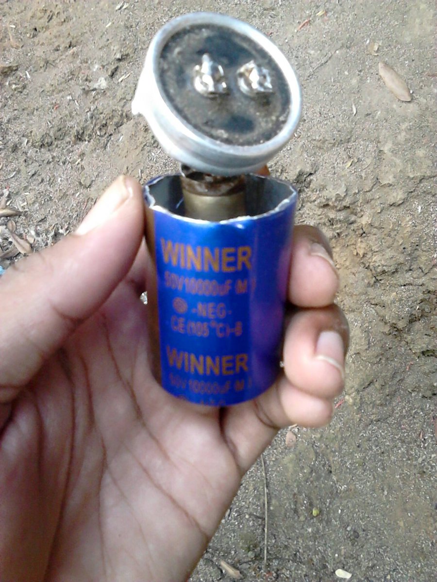

kanal Postat Iunie 18, 2018 Share Postat Iunie 18, 2018 Mai bine ii postezi pe aia gasiti de tine ca de copy-paste suntem satui, chiar daca ai antrenament la asta. 1 1 Citează Link spre comentariu Distribuie pe alte site-uri More sharing options...
hifiaudio Postat Iunie 19, 2018 Share Postat Iunie 19, 2018 A , da ? Foarte bine . Există totuși o mică problemă de logistică , eu nu pot găsi " ceva " decât dacă alții au pierdut acel " ceva " . Cât despre copy-paste , cărțile din cărți se scriu . Mai departe scrie-n carte . Se numește munca de documentare . 1 1 Citează Link spre comentariu Distribuie pe alte site-uri More sharing options...
Mishu Postat Iunie 19, 2018 Share Postat Iunie 19, 2018 Acum 8 ore, kanal a spus: Mai bine ii postezi pe aia gasiti de tine ca de copy-paste suntem satui, chiar daca ai antrenament la asta. @kanal era o vorbă "deşteptul învaţă din greşelile altora iar prostul din grşelile lui". Ce a postat @hifi audio este ontopic ce ai postat tu este pe arătură , crede iniţiatorul topicului. 1 Citează Link spre comentariu Distribuie pe alte site-uri More sharing options...
kanal Postat Iunie 19, 2018 Share Postat Iunie 19, 2018 Domnule mishu cu IP de STS, eu prefer cazurile concrete de pe masa mea de lucru,a ta,a altuia , adica astia ai nostri ,nu copy-paste de pe mapamond. Do you understand? Citează Link spre comentariu Distribuie pe alte site-uri More sharing options...
Mishu Postat Iunie 19, 2018 Share Postat Iunie 19, 2018 Eu zic să pui capacul pe kanal. 1 1 Citează Link spre comentariu Distribuie pe alte site-uri More sharing options...
Mishu Postat Iunie 19, 2018 Share Postat Iunie 19, 2018 Te rog să nu mai fiii paranoic. Cînd am spus capac m-am referrit la capacitor adică să puna şi el (kanal) ceva de condensatoare fake acilea să vedem şi noi. 1 Citează Link spre comentariu Distribuie pe alte site-uri More sharing options...
kanal Postat Iunie 19, 2018 Share Postat Iunie 19, 2018 (editat) Bizonescule, poate da bine la capacitate dar poate arata groaznic la alte masuri ,ESR, PCR, PSD. Mishule, sezi bland ca te iau in cuvinte scrise de nu te mai curata nici Siretul ,sau ce apa o curge prin zona ta . Vezi ca eu nu tin la titulaturi on-line si nici nu suport zmeii tastaturilor, ctitorii de idei imprumutate si facatorii de rumegus precum Pinochio cand se autosatisfacea dupa usa. Baga un tratament comun cu mentorul tau spiritual si tine-ti respiratia vreo cativa ani pana imi aduc aminte de tine, capisci? Confirma ca ai luat la cunostinta... Editat Iunie 19, 2018 de kanal Citează Link spre comentariu Distribuie pe alte site-uri More sharing options...
