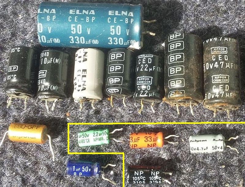

zal Postat Martie 8, 2019 Share Postat Martie 8, 2019 Şi findcă au fost discuţii tipic româneşti pe diverse forumuri şi grupuri despre cond. electrolitici nepolarizaţi/bipolari, iar unii vînzători de la noi nici nu au auzit, iată cum notează alţii, ptr informare. Citează Link spre comentariu Distribuie pe alte site-uri More sharing options...

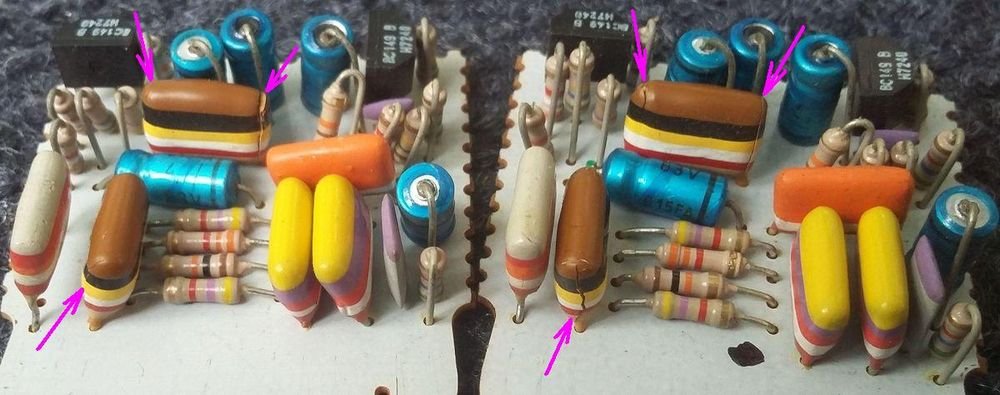

zal Postat Martie 9, 2019 Share Postat Martie 9, 2019 (editat) Revenind la oile noastre, iată că şi legendarii condensatori numiţi frumos ''peştişori tropicali'' de la Mullard se alterează în timp. Pur şi simplu oxidează lipiturile terminalelor şi crapă învelişul. În caz extrem se întrerup. Editat Martie 9, 2019 de zal Citează Link spre comentariu Distribuie pe alte site-uri More sharing options...

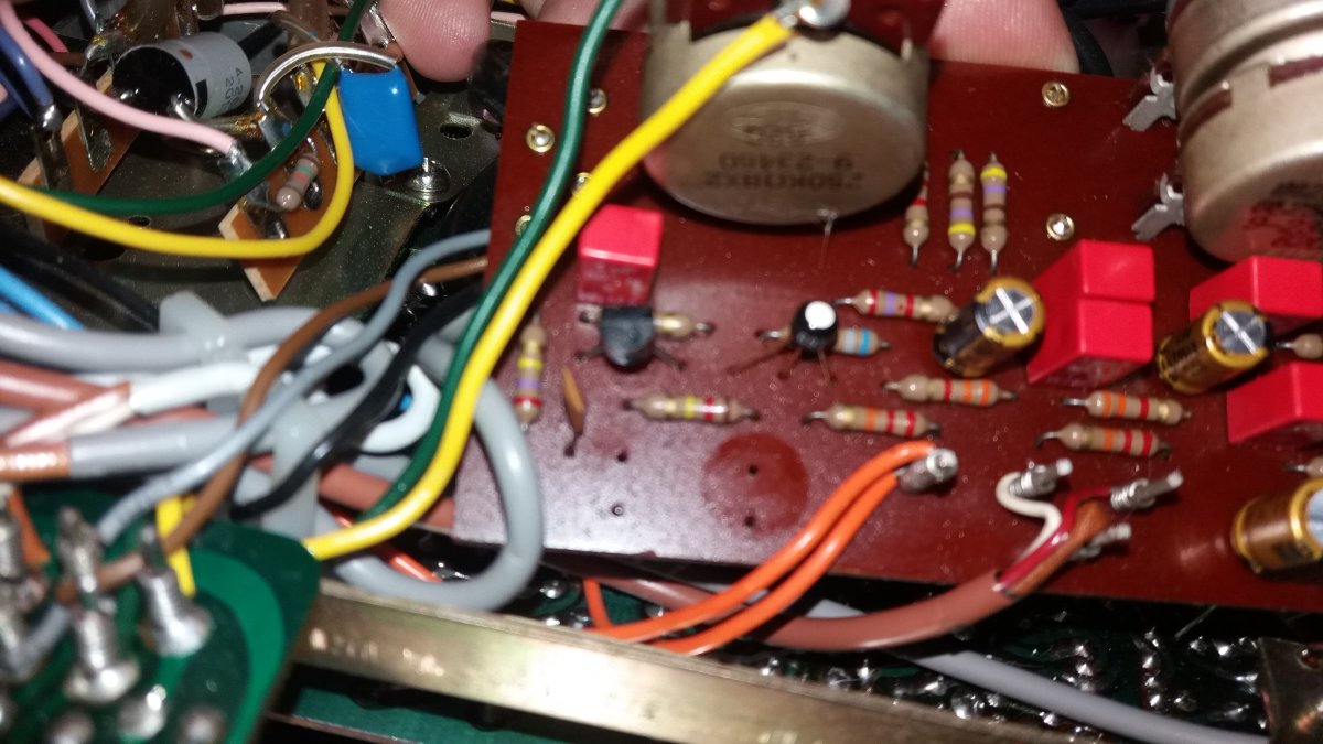

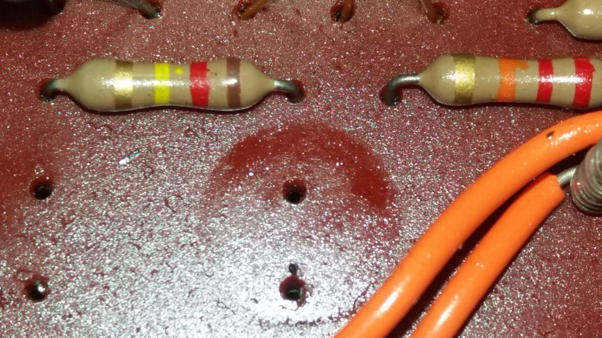

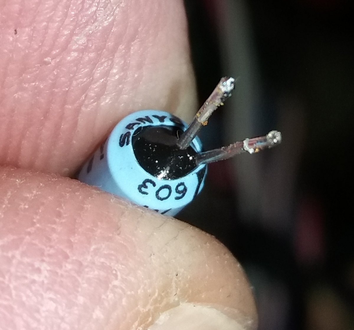

Shambala Postat Martie 9, 2019 Share Postat Martie 9, 2019 (editat) Am schimbat zilele trecute intr-un receiver Sanyo din 1973 aproape toti electroliticii Rubycond. Initial fusese vorba sa inlocuiesc cu mkt doar conzii de cuplaj 1uF si 0,47uF (da, electrolitici si suspectam unii ca fac figuri) dar cand am scos unul am observat o mica picatura de ulei intre cauciuc si terminale. Am scos rapid inca 3 de 100uF (filtraj local) si din doi picura ulei - ma rog, o zeama uleioasa. Culmea este ca nu se vedea decat dupa ce ii scoteai, nu se intinsese pe placa. Asa ca decizia a fost imediata - se schimba toti electroliticii. Spre tristetea amicului care venise cu aparatul in brate. Au fost vreo 45 de bc. Editat Martie 9, 2019 de Shambala Citează Link spre comentariu Distribuie pe alte site-uri More sharing options...
zal Postat Martie 10, 2019 Share Postat Martie 10, 2019 Şi nu ţipă că i s-a schimbat sunetul? :) Citează Link spre comentariu Distribuie pe alte site-uri More sharing options...
Shambala Postat Martie 10, 2019 Share Postat Martie 10, 2019 (editat) Nu, pt ca venise cu el in brate bolnav (aparatul, nu omul), se intrerupea sunetul dupa cateva minute, iar dupa o repornire revenea. Nu mi-am batut joc, i-am pus conzi buni. Pt ca erau atat de vechi au trebuit schimbati toti caci nu am chef sa mai muncesc si alta data la el - e plin de fire iar ata de scala e un cosmar de pus la loc (ma rog, pt mine; din fericire nu a fost nevoie). In plus acum nu am loc pt asa ceva, a trebuit sa invadez masa din bucatarie cateva seri. Editat Martie 10, 2019 de Shambala Citează Link spre comentariu Distribuie pe alte site-uri More sharing options...
zal Postat Martie 11, 2019 Share Postat Martie 11, 2019 Sanyo nu au fost străluciţi la condensatori. Cei electrolitici de valori mici erau folosiţi din lipsa celor cu folie metalizată scumpi şi mari în epocă. Nu înţeleg nici azi de ce se mai produc la valorile alea sub 1uF. Citează Link spre comentariu Distribuie pe alte site-uri More sharing options...

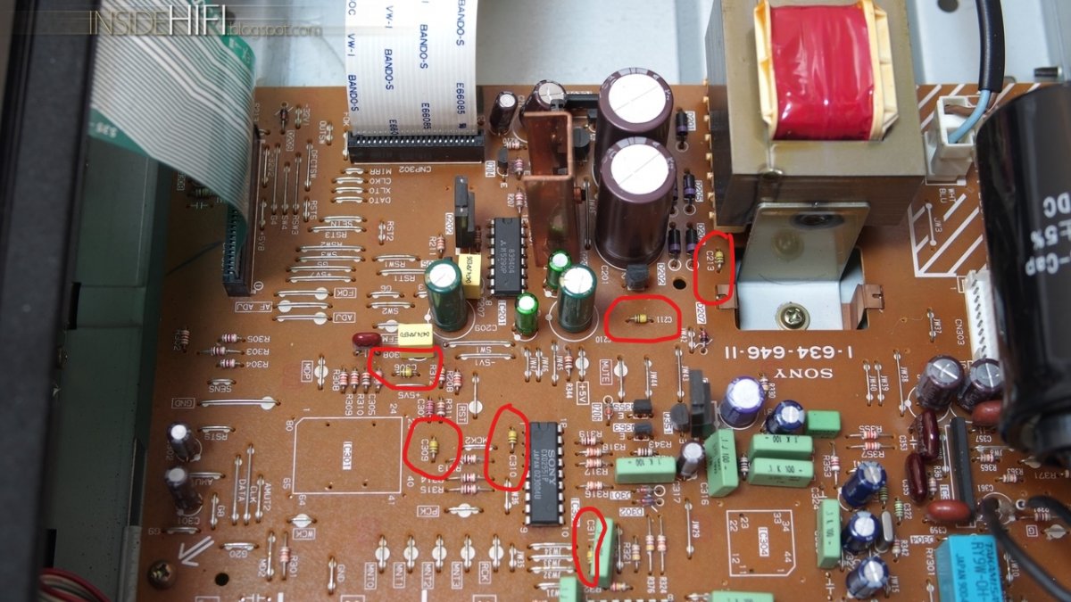

danM Postat Iunie 13, 2019 Share Postat Iunie 13, 2019 Ati mai intalnit conzi ceramici de genul asta? Nu i-am masurat. Sunt foarte mici si la lipituri au pinii indoiti sub lipitura... Parca i-as inlocui cu niste Wima... Citează Link spre comentariu Distribuie pe alte site-uri More sharing options...
Shambala Postat Iunie 13, 2019 Share Postat Iunie 13, 2019 Da, sunt versiunea tht a primelor smd-uri cilindrice. Au esl cvasinul, daca ii schimbi alege conzi in constructie multistrat. Citează Link spre comentariu Distribuie pe alte site-uri More sharing options...
zal Postat Iunie 13, 2019 Share Postat Iunie 13, 2019 Prin anii 90 Philips îi folosea inclusiv în filtrul clopot de la ieşirile amplifurilor şi pe alimentări ca decuplări, nu doar în calea de semnal. În afara faptului că arată şi se folosesc precum rezistenţele, nu le văd vreun avantaj. Citează Link spre comentariu Distribuie pe alte site-uri More sharing options...
danM Postat Iunie 14, 2019 Share Postat Iunie 14, 2019 Pe schema imi apar ca fiind 100n/50v....cand am dat cu ochii de ei pe placa, wtf, am zis ca-s rezistente. Noroc de indicativul de pe placa, ”C...” ca nu mai vazusem pana acum. Dpdv mecanic nu stiu daca rezista extragerii de pe PCB. Sincer , eu pentru ceva avantaje intrebasem, daca e ceva de capul lor. @Shambala, te referi la N0G ? As pune Wima FKP2...pentru ca tot mai trag speranta sa mai tai din sunetul ”taios”, tipic Sony. E un CDP 790. Citează Link spre comentariu Distribuie pe alte site-uri More sharing options...
danM Postat Iunie 14, 2019 Share Postat Iunie 14, 2019 M-am grabit si am scris N0G.....era vorba de NP0- C0G, ceramicii multistrat. Citează Link spre comentariu Distribuie pe alte site-uri More sharing options...
zal Postat Iunie 14, 2019 Share Postat Iunie 14, 2019 Dacă sînt pe alimentări nu au efect. Văd că pe lîngă un dac sînt cond ROE. Ăia ar face treabă, dacă filtrele de la ieşire nu ar da ''sunetul''. Citează Link spre comentariu Distribuie pe alte site-uri More sharing options...
danM Postat Iunie 14, 2019 Share Postat Iunie 14, 2019 Da, vad ca te referi la caramelele verzui...Omul a folosit numai bunaciuni, printre care si 2 conzi Obbligato aproape de iesiri pe calea de semnal (erau de 47uF/50V iar el a pus de 6.8uF/630v) Eu am pus Wima si intr-adevar sunetul s-a mai inmuiat putin. Iar in loc de Obbligato pomeniti mai sus am pus 2 conzi Nichicon UES. Nu stiu daca CDP 790 merita asemenea conzi, dar am zis sa mai prind ceva experienta...M-am inspirat de aici: https://insidehifi.blogspot.com/2017/02/sony-cdp-790-e-model.html Adrian, multumesc pentru lamuriri ! Citează Link spre comentariu Distribuie pe alte site-uri More sharing options...

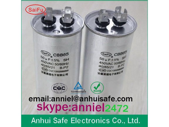

zal Postat Iunie 18, 2019 Share Postat Iunie 18, 2019 Condensatori de pornit motoare sau ptr cuptoarele cu microunde traşi frumos printr-un tub negru. Probabil polipropilenă în ulei, sper că nu hîrtie în secolul XXI. 1 Citează Link spre comentariu Distribuie pe alte site-uri More sharing options...

zal Postat Iunie 20, 2019 Share Postat Iunie 20, 2019 (editat) La 19.06.2019 la 9:02, danM a spus: Trag speranta ca nu te referi la Obbligato.....😂😂 Cutia cu margini ca de conservă e larg răspîndită la cond cu ulei ptr motoare sau cuptoare cu microunde. Îmaginează o astfel de cutie trasă printr-un tub termocontractabil negru pe care scrie un nume mai serios. Terminalele pot fi la alegere, cu şurub, cu cose, cu papuci, cu fire... Editat Iunie 20, 2019 de zal 1 Citează Link spre comentariu Distribuie pe alte site-uri More sharing options...
danM Postat Iunie 20, 2019 Share Postat Iunie 20, 2019 SaiFu..tare ! Ca si multe altele gen ...HaiFanfan! 😂...macar sa stie omu pe ce da banu! Citează Link spre comentariu Distribuie pe alte site-uri More sharing options...
zal Postat Iunie 21, 2019 Share Postat Iunie 21, 2019 Era un exemplu. Poate fi oricare din miile de făbricuţe din China. Citează Link spre comentariu Distribuie pe alte site-uri More sharing options...
