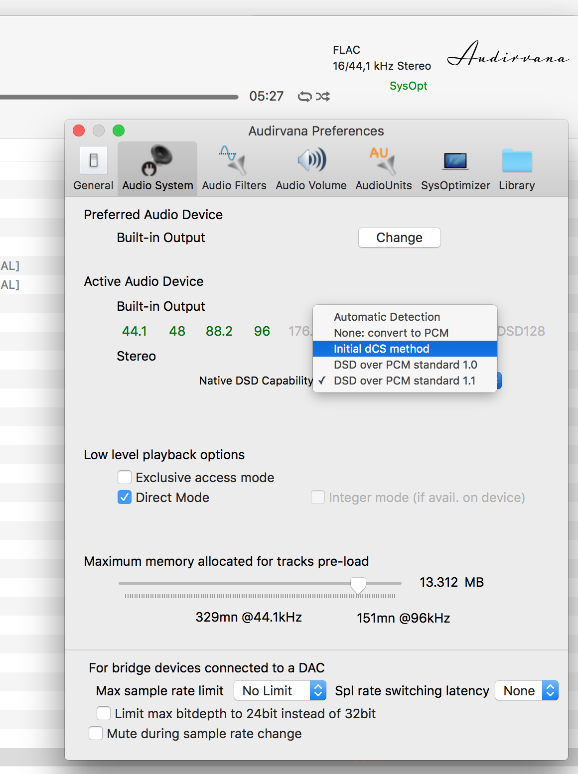

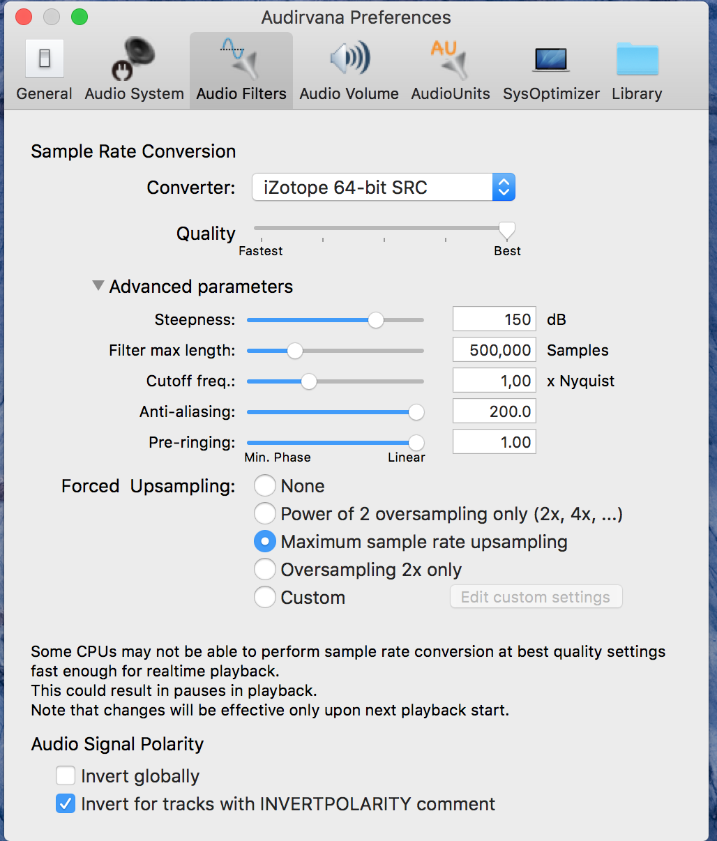

audio Postat Decembrie 21, 2015 Share Postat Decembrie 21, 2015 Hmm, ati inceput in forta cu DAC-urile astea asa in prag de sarbatori! Un DAC ce mi se pare interesant: https://mytekdigital.com/preorder/Images/blacksilver.png DAC care ma pune pe ganduri sa imi vand streamerul, sa mai pun ceva bani si sa-i dau bataie... Confirguratia care o am in minte e : Macbook-Audirvana Plus , dezactivat serviciile inutile cu MacOSX Optimization setup, controlat cu Aplicatia de control Audirvana + Control de pe tableta/Telefon → DAC (MYTEK) pe USB → Cap-2100→Boxe Cu avantajul ca pot folosi si CDP pe un DAC mai performant. https://mytekdigital.com/preorder/ Citează Link spre comentariu Distribuie pe alte site-uri More sharing options...

bogdanozaurus Postat Decembrie 21, 2015 Share Postat Decembrie 21, 2015 Bun, lasind gluma la o parte stiti vre-un soft cu care sa pot face conversia flac>DSD sau wav>DSD pe MAc ? Sau macar pe windows. As vrea sa testez asta pe sistemul meu, folosesc un NUC cu Daphile si nu am posibilitatea sa conectez direct PC-ul la DAC fiind in camere diferite. Citează Link spre comentariu Distribuie pe alte site-uri More sharing options...
Andi Postat Decembrie 21, 2015 Share Postat Decembrie 21, 2015 JRiver. Citează Link spre comentariu Distribuie pe alte site-uri More sharing options...
audio Postat Decembrie 21, 2015 Share Postat Decembrie 21, 2015 Pt Mac si Audirvana stie, cred ca la asta te referi.Ai free trial,numa bun pt. teste Acolo la filters ,aia e... Citează Link spre comentariu Distribuie pe alte site-uri More sharing options...
Andi Postat Decembrie 21, 2015 Share Postat Decembrie 21, 2015 De ce scrie dsd over pcm? Citează Link spre comentariu Distribuie pe alte site-uri More sharing options...
johndoe21ro Postat Decembrie 21, 2015 Share Postat Decembrie 21, 2015 De ce scrie dsd over pcm? Pentru ca Audirvana nu poate DSD nativ ci doar DoP! Recomand SqueezeLite! Citează Link spre comentariu Distribuie pe alte site-uri More sharing options...
cmiu007 Postat Decembrie 21, 2015 Share Postat Decembrie 21, 2015 Bun, lasind gluma la o parte stiti vre-un soft cu care sa pot face conversia flac>DSD sau wav>DSD pe MAc ? Sau macar pe windows. As vrea sa testez asta pe sistemul meu, folosesc un NUC cu Daphile si nu am posibilitatea sa conectez direct PC-ul la DAC fiind in camere diferite. http://archimago.blogspot.ro/2014/04/analysis-comparison-of-dsd-encoders.html link-urile de download le gasesti la inceputul articolului Citează Link spre comentariu Distribuie pe alte site-uri More sharing options...
audio Postat Decembrie 21, 2015 Share Postat Decembrie 21, 2015 De ce scrie dsd over pcm? Pentru ca Audirvana nu poate DSD nativ ci doar DoP! Recomand SqueezeLite! O explicatie: There are some confusing terms being used. DoP is completely native and unprocessed DSD 'packed' into a PCM bit stream with 8 bits of 'ID Header' that must be stripped out before playback. A native DSD stream would have no header. That is essentially the only difference between the two. Once inside the MSB DAC, the ID Header is stripped away and a 'pure' DSD stream is again present. From there the DSD 1bit 2.8 MHz (DSD64x) and DSD 1bit 5.6 MHz (DSD128x) is mapped to our 1.4 MHz 24bit Ladder DAC with no analog filtering. It is as pure a playback as you can get as we do not suffer from all the Delta Sigma artifacts. The proof will be in the listening. Text extras de aici: http://www.msbtech.com/updates/dsd.php Eu am pus printscreenul acela cand nici nu eram legat la DAC, nici macar nu am un DAC DSD , acelea erau niste optiuni , daca inteleg bine, cand ai un DAC care stie DSD , isi selecteaza singur metoda. Citează Link spre comentariu Distribuie pe alte site-uri More sharing options...
Andi Postat Decembrie 21, 2015 Share Postat Decembrie 21, 2015 daca inteleg bine, cand ai un DAC care stie DSD , isi selecteaza singur metoda. Mai exact: atunci când ai un dac MSB. Altfel ai the good old PCM. Citează Link spre comentariu Distribuie pe alte site-uri More sharing options...
