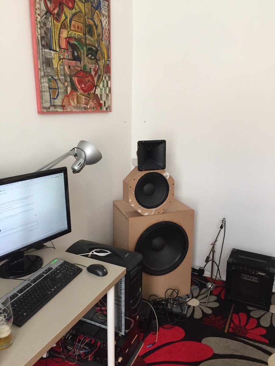

arcgotic Postat Aprilie 19, 2019 Share Postat Aprilie 19, 2019 Adica fac crossover cu software in PC, Windows 7 OS cu Equalizer APO instalat. In el fac crossoverul si ies multicanal din placa de sunet 7.1 in 8 canale (basi, midbasi etc). Citează Link spre comentariu Distribuie pe alte site-uri More sharing options...
bogdanozaurus Postat Aprilie 19, 2019 Share Postat Aprilie 19, 2019 Nu cunosc APO si inca nu mi-e clar ce vrei sa faci, vrei 8 canale pentru sunet surround pentru filme si sa folosesti acel soft pentru EQ clasic sau vrei o solutie pentru boxe bi-amp folosind canalele de fata pentru joase si canalele de spate pentru inalte? Citează Link spre comentariu Distribuie pe alte site-uri More sharing options...
arcgotic Postat Aprilie 20, 2019 Share Postat Aprilie 20, 2019 Nu vreau surround, doar stereo. Dar vreau sa fac ce fac procesoarele audio DSP (gen Behringer DCX2496) cu ajutorul calculatorului. Adica sa ies cu 2 canale de bas, L si R pana in 100Hz, L si R de medii, 100-1k, , L si R de medii inalte 1k-10k, si inalte L si R peste 10khz. Astea 8 iesiri intra in 8 canale de amplificare, fiecare merge la difuzorul lui, fara alte filtre pasive (bobine rezistente etc). Pentru asta folosesc acum placa de sunet normala 7.1 PCI. Folosesc toate cele 8 iesiri din ea. Asta fac si acum doar ca as scapa de zgomot de ventilatoare. Deci sa iau un NUC si fie o placa pe USB externa (gen Focusrite cu 8 iesiri) fie alta scula, tot pe USB, ce sa transforme din USB in altceva.. I2S, AES.. si aici nu prea stiu, ce optiuni la costuri decente am. Citează Link spre comentariu Distribuie pe alte site-uri More sharing options...

arcgotic Postat Aprilie 21, 2019 Share Postat Aprilie 21, 2019 Am cumparat o placa externa, Focusrite scarlett 18i20, urmeaza un NUC. Nu stiu cat de audiofil o sa fie in final.. incerc. Citează Link spre comentariu Distribuie pe alte site-uri More sharing options...
bogdanozaurus Postat Aprilie 21, 2019 Share Postat Aprilie 21, 2019 Cum am spus nu ma pricep la produsele de genul asta dar poate ar fi mai bine sa arunci o privire aici daca nu ai facut-o pina acum https://www.audiosciencereview.com/forum/index.php?threads/reasonably-priced-good-quality-6-or-8-channel-usb-dac.4986/ Sau inceraca o placa de sunet normala pe USB pe calculatorul vechi si daca nu te satisface o trimiti inapoi https://www.pcgarage.ro/placi-de-sunet/asus/xonar-u7-mk-ii/ Ce boxe folosesti? Citează Link spre comentariu Distribuie pe alte site-uri More sharing options...
arcgotic Postat Aprilie 21, 2019 Share Postat Aprilie 21, 2019 Merci de link! Am avut Xonar U7 si am vandut-o, blead-uia zgomot de PC in outputs (CPU noise ceva..) Boxe home made, 18" sealed FaitalPro 18fh500, 12" sealed B&C 12pe32, driver 1" B&C de250 in horn RCF H100. Citează Link spre comentariu Distribuie pe alte site-uri More sharing options...

bogdanozaurus Postat Aprilie 21, 2019 Share Postat Aprilie 21, 2019 Andi, nu ai fost atent, colegul nu vrea multichannel, vrea stereo tri-amp. Softul se pare ca face crossover trimitind bass-ul pe front, medii pe sorrund, inalte pe sorround back sau zone2, ceva de genul asta, sau cel putin eu asta am inteles. Mi se pare un experiment interesant difuzoarele nu sint chiar ieftine si daca cutiile au fost proiectate si realizate bine poate sa iasa ceva din treaba asta. @arcgotic daca am priceput gresit te rog sa ma corectezi. Daca poti da-ne mai multe detalii, poze cu boxele 🙂 Citează Link spre comentariu Distribuie pe alte site-uri More sharing options...
Greierasul Postat Aprilie 21, 2019 Share Postat Aprilie 21, 2019 (editat) Andi daca nu ma insel omul cred ca vrea sa mearga pe stereo dar doreste sa evite filtrele pasive din boxe si sa faca aceasta filtrare de bas, medii si inalte in mod activ, in computer. In acest caz va avea si 6 amplificatoare in paralel. Nu merge sa cumpere un Okto Dac 8 ? Orice ar fi ramane cu un dac extrem de performant. 🙂 Bogdanozaurus a postat si el cam in acelasi timp cu mine.... Probabil ca va folosi module de amplificatoare in loc de aparate separate. Asa ar putea sa iasa mai ieftin, mai compact si poate chiar mai performant. Treaba asta ma intersseaza si pe mine. Se pot cumpara boxe f bune la care sa se scoata filtrele pasive. Se castiga prin disparitia intermodulatiei si nu numai dar s-ar putea sa fie si un minus... Editat Aprilie 21, 2019 de Greierasul Citează Link spre comentariu Distribuie pe alte site-uri More sharing options...
arcgotic Postat Aprilie 21, 2019 Share Postat Aprilie 21, 2019 Exact, stereo vreau. Sistemul e cum se vede, PC, sub el 2 amp-uri (un Yamaha P2040 cu 4 canale pentru medii si inalte, un Pioneer MOSFET ceva pentru basi). Citează Link spre comentariu Distribuie pe alte site-uri More sharing options...
arcgotic Postat Aprilie 21, 2019 Share Postat Aprilie 21, 2019 Proiectul asta pare OK pentru mine, ca nu dispun de bani multi. O sa urmaresc si poate comand in toamna cand iese release-ul. Citează Link spre comentariu Distribuie pe alte site-uri More sharing options...
audio Postat Aprilie 21, 2019 Share Postat Aprilie 21, 2019 (editat) Sistemul cum se vede este mai mult PA decat HI-FI, parerea mea e ca nu are rost sa te complici cu amplificare separata, cu difuzoarele din poza nu are rost!La un moment dat am vrut si eu sa fac niste boxe care foloseau niste difuzoare de bas profesionale, si erau amplificate activ din motivul ca acele difuzoare pur si simplu nu aveau bas, deci singurul motiv pt care vad motivul sa mergi pe crossover activ este sa scoti niste bas din difuzoarle alea de 15” sau de cat sunt ele.Nici asezarea lor nu e tocmai sanatoasa , ma gandesc ca si aici ai cautat o pozitie in care sa aiba macar ceva bas (in colt)de unde obtii cel mai mult bas si cel mai prost!Prin crossover activ o sa ai batai de cap cu ajustarea volumului pe bas-medii-inalte, o sa ai defazaje etc. Suncer cu difuzoarele alea nu merita chinul prin care vei trece si rezultatele vor fi incerte. Editat Aprilie 21, 2019 de audio 1 Citează Link spre comentariu Distribuie pe alte site-uri More sharing options...
arcgotic Postat Aprilie 21, 2019 Share Postat Aprilie 21, 2019 (editat) Sunt de 18 basii, ei sunt ok. Media de 12 nu e potrivita in sistemul asta, o sa fac schimbari. Inaltele sunt spectaculoase.. deocamdata raman. De pozitie, nu e cea mai buna dar o sa se schimbe si pozitia in curand, le scot mai din colt ( au si acum 1m lateral si 0.8m de la perete, e camera mare, nu e poza cea mai buna..). Celalalt canal e open baffle basul (teste..) si mai scos afara din colt. Legat de amplificare separata, cred ca merita toti banii. Am control. Legat de defazaj, nu e nici o problema, filtre FIR si delay intre canale si e spot-on. Editat Aprilie 21, 2019 de arcgotic Citează Link spre comentariu Distribuie pe alte site-uri More sharing options...
audio Postat Aprilie 21, 2019 Share Postat Aprilie 21, 2019 Repet ce crede fiecare ca e bun sau suna bine e parerea fiecaruia, insa daca crezi ca poti regla un sunet cum trebuie dupa ureche, eu cred ca dai cu toporul in lemn prea mare, chestiile astea se masoara cu un microfon, cu ce incerci acolo poti obtine cel mult un sinet cum placee urechii tale , dar nu inseamna ca e si corect.Trebuie sa ai un microfon calibrat, un soft ceva sa masori aceste schimbari subtile. Eu nu te atac, ba chiar te felicit pentru pasiunea aratata, daca dispui de un buget restrans nu recomand calea aceasta, tu te legi de filtre pasive dar mai ai mult de muncit la calitatea difuzoarelor pozitionare etc, pana la filtre e mult, sunt boxe de 100 mii de euro cu filtre pasive.. 1 Citează Link spre comentariu Distribuie pe alte site-uri More sharing options...
arcgotic Postat Aprilie 21, 2019 Share Postat Aprilie 21, 2019 Inteleg, merci de incurajari. Folosesc un sistem de masurat, apare si in poze, nu costa mare lucru dar ajuta, clar cu urechea nu poti alinia de exemplu delay-ul intre canale. Citează Link spre comentariu Distribuie pe alte site-uri More sharing options...
