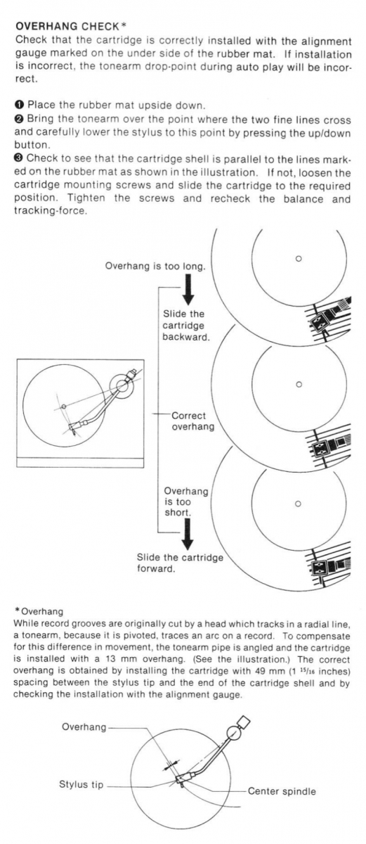

Trancotistul Postat Martie 11, 2020 Share Postat Martie 11, 2020 A ajuns încă de săptămâna trecută achilopastia asta! am reușit doar să-l dezambalez și să mă uit de sus la el. A venit din Azerbaidjan, prin urmare 100v. Mai știu că are ceva defect - o comandă care trebuie să o apeși de două-trei ori ca să o execute. În rest nimic... Ceea ce știu sigur este tipurile de doză care îl vor echipa dar până atunci aștept recomandări de toate tipurile. Nu știu să reglez, nu știu ce are în interior, nu știu cum să-l folosesc. Orice opinie o voi analiza și o voi folosi într-un fel sau altul... prin urmare ce ar trebui să fac? Citează Link spre comentariu Distribuie pe alte site-uri More sharing options...

Trancotistul Postat Martie 12, 2020 Share Postat Martie 12, 2020 Cred că am înțeles folosirea protractorului. Am nevoie de el pentru că doresc două doze fiecare cu headshell-ul ei. Culmea e că Sony ps-x75 ar avea un marcaj pe verso-ul matt-ului. Are și ps-x65 ceva dar o singură zonă lângă ax. Acum nu știu, probabil că nu poți alinia doza doar dintr-un punct. Iar zona de pe spatele matt-ului meu (zona marcată) nu corespunde cu cea din protractorul dedicat care îl văd pe Ebay. Citează Link spre comentariu Distribuie pe alte site-uri More sharing options...
Trancotistul Postat Martie 12, 2020 Share Postat Martie 12, 2020 Îmi aduc parcă aminte că și matt-ul NAD-ului avea un astfel de marcaj și parcă tot unul. Citează Link spre comentariu Distribuie pe alte site-uri More sharing options...

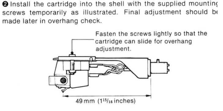

hellrider77 Postat Martie 12, 2020 Share Postat Martie 12, 2020 vezi pe vinylengine - stupid protractor. Singurul lucru de care trebuie sa tii cont este overhang-ul. Vezi daca nu ai o specificatie de genul distanta de la baioneta pana la ac. Apoi te asiguri ca doza este perfect aliniata cu headshellul si aia e. Eu imi reglez pickupul tinand cont de distanta pivot to spindle si lungime efectiva totala (de la axul bratuli la ac). La final abia pun protractorul, pana acum alinierea a fost perfecta de fiecare data. Citează Link spre comentariu Distribuie pe alte site-uri More sharing options...
Trancotistul Postat Martie 12, 2020 Share Postat Martie 12, 2020 Acum 11 ore, hellrider77 a spus: vezi pe vinylengine - stupid protractor. Singurul lucru de care trebuie sa tii cont este overhang-ul. Vezi daca nu ai o specificatie de genul distanta de la baioneta pana la ac. Apoi te asiguri ca doza este perfect aliniata cu headshellul si aia e. Eu imi reglez pickupul tinand cont de distanta pivot to spindle si lungime efectiva totala (de la axul bratuli la ac). La final abia pun protractorul, pana acum alinierea a fost perfecta de fiecare data. .MERCI, CITESC, REVIN. Verso matt Citează Link spre comentariu Distribuie pe alte site-uri More sharing options...
hellrider77 Postat Martie 13, 2020 Share Postat Martie 13, 2020 (editat) Greu de spus ce reprezinta, nu imi dau seama de poztia pe mat, o poza care sa cuprinda intreg matul ar fi de ajutor. Pare a fi marcaj pt overhang, dar nu sunt sigur.... un manual al pickupului ar putea clarifica. Nevermind, am gasit Editat Martie 13, 2020 de hellrider77 3 Citează Link spre comentariu Distribuie pe alte site-uri More sharing options...
