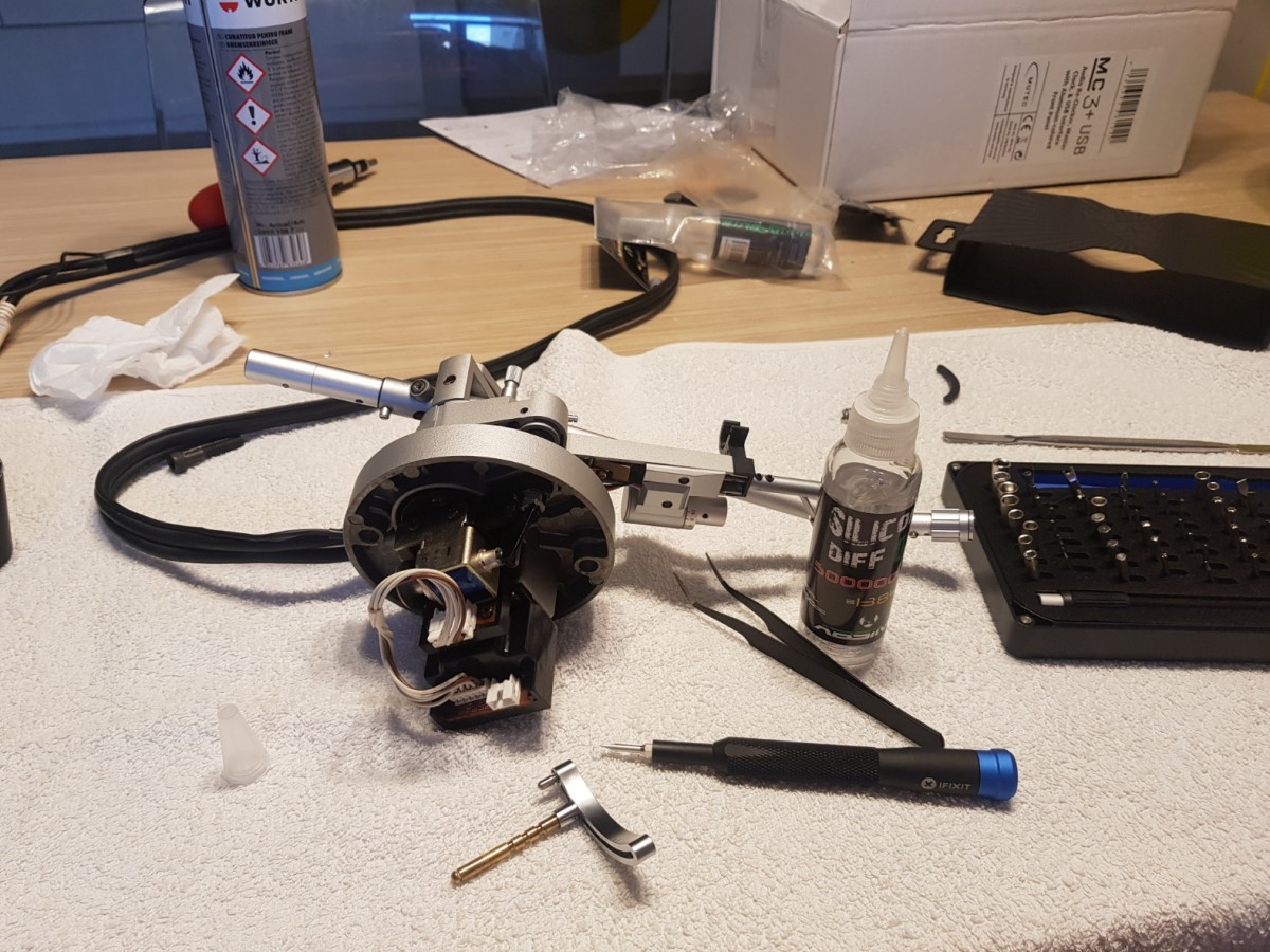

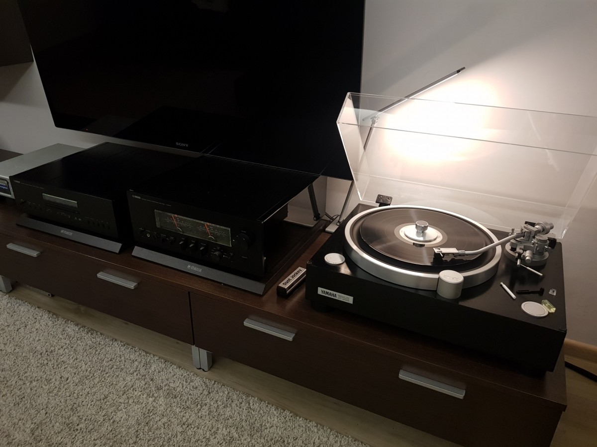

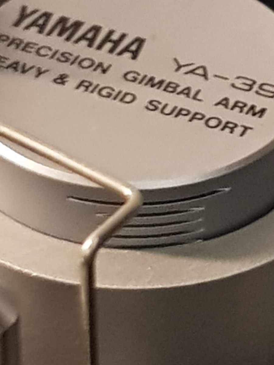

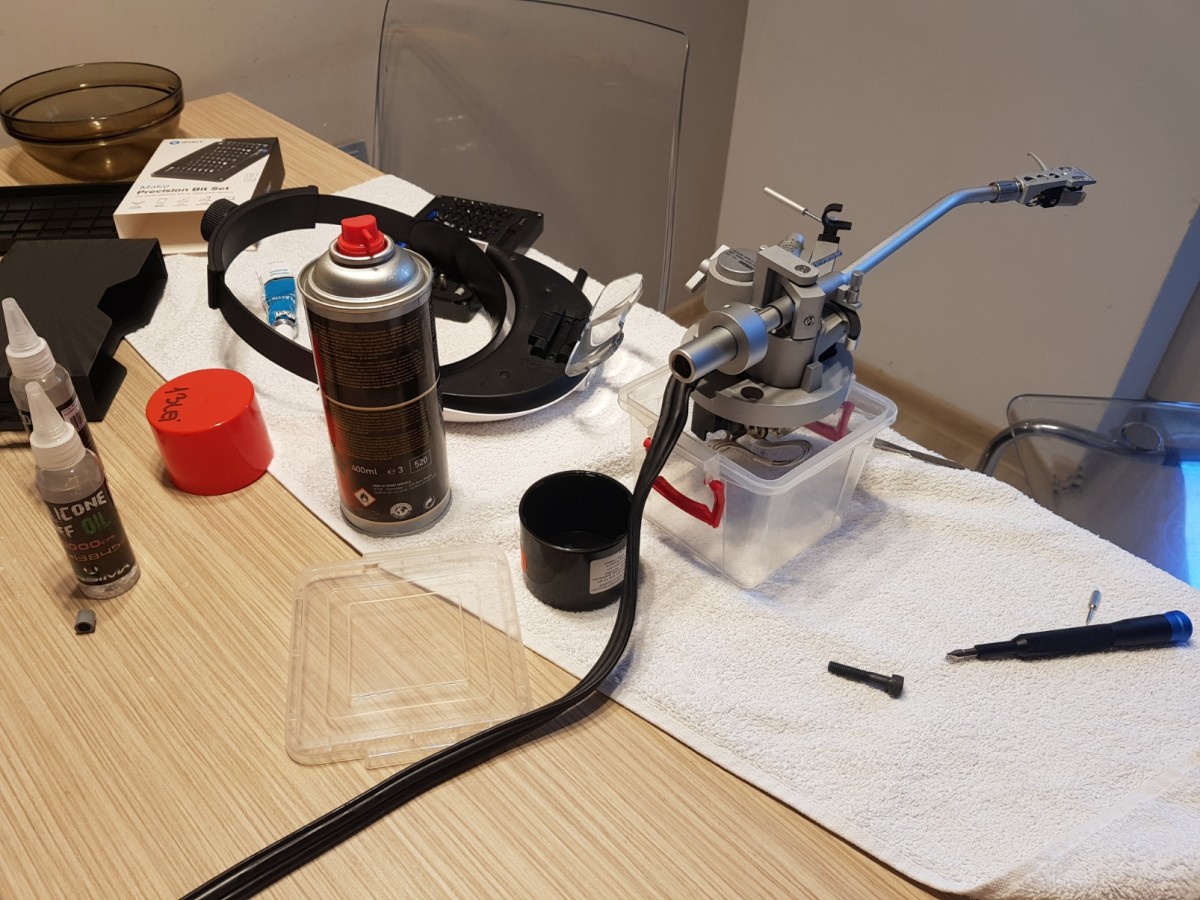

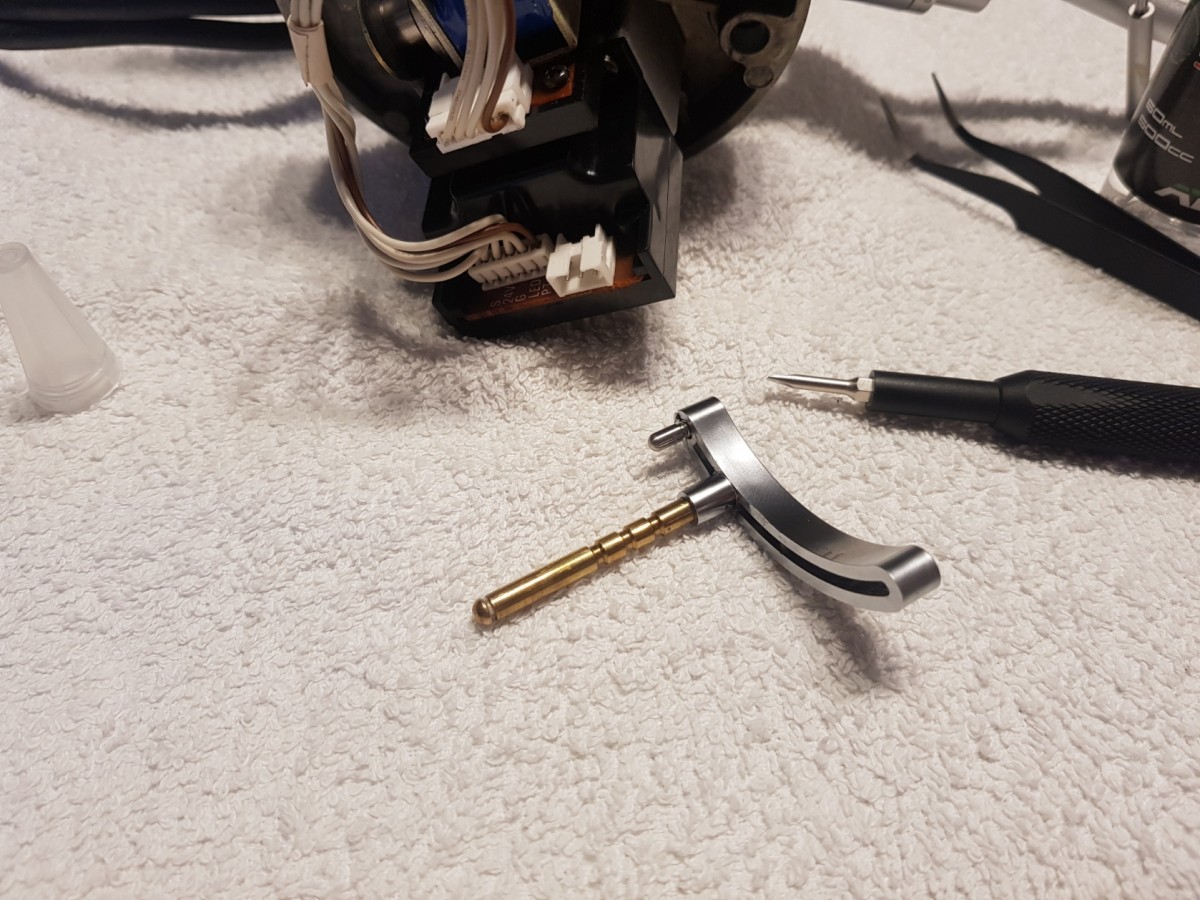

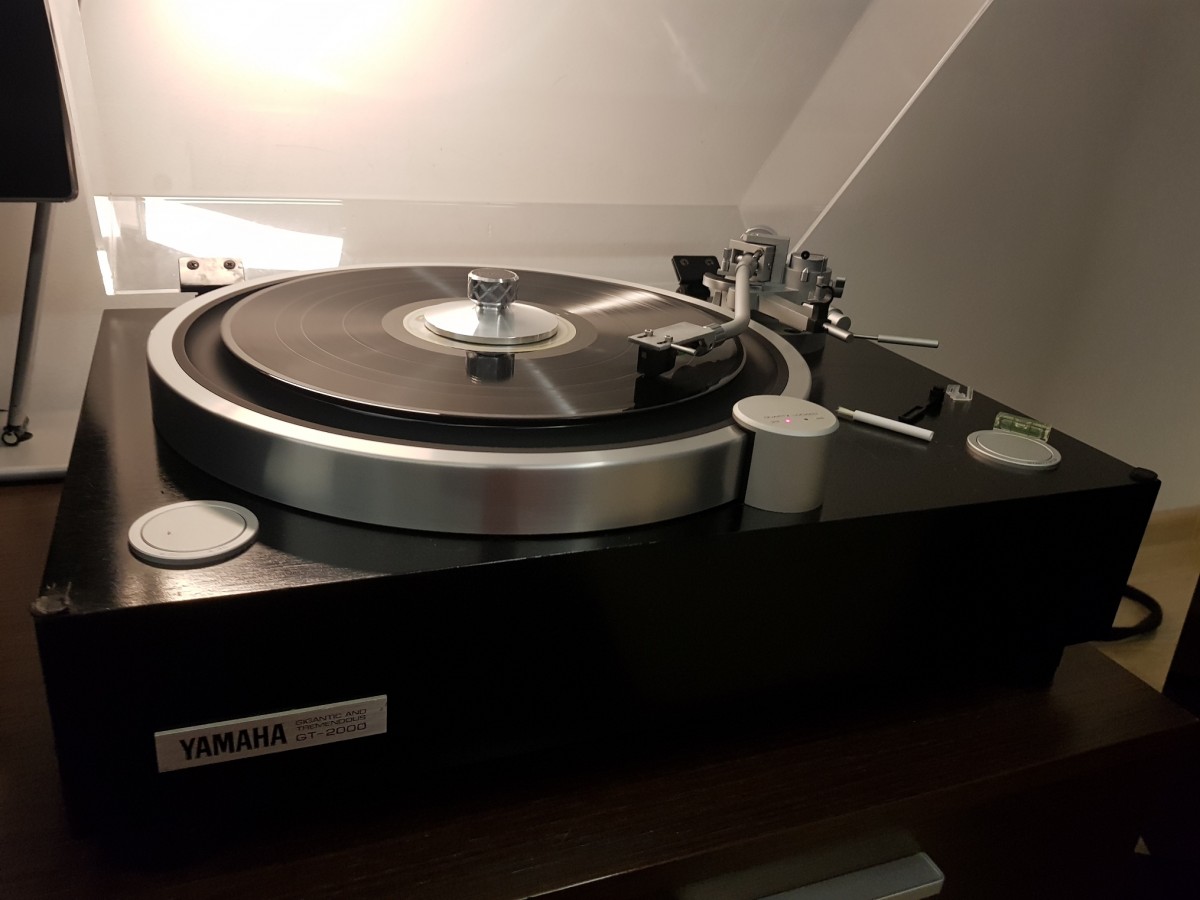

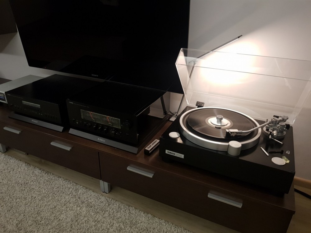

hellrider77 Postat Martie 29, 2020 Share Postat Martie 29, 2020 Acum o luna am schimbat pickup-ul. Nu m-am laudat pana acum deoarece am avut o gramada de problemute de rezolvat la el, sunt atat de multe reglaje incat a durat extrem de mult pana am invatat ce si cum si mai apoi pana am gasit combinatia ideala. Inca astept headshellul original, care, din UK a ajuns pe undeva prin Columbia in loc de Bucuresti. Astfel, am fost nevoit sa imi cumpar cantar, headshel cu costructie si material similar cu ale celui original, subler de precizie, trusa de scule iFixit, bula de nivel si, cel mai important, viziera cu diverse lupe. Aseara, am desfacut in bucati bratul pentru a doua oara deoarece a trebuit sa schimb uleiul din lift (cobora si urca prea repede, cu coboratul nu era problema ca aveam control mai bun, insa la finalul discului, auto-lift-ul imi arunca bratul prea sus iar antiskatingul il tragea inapoi spre exteriorul discului). Daca tot am desfacut bucati, am rearanjat rulmentii axului orizontal si m-am asigurat ca pivotii au fix aceeasi pozitie si pe stanga si pe dreapta, a durat doar 3 ore :)))). Pentru lift, recomand ulei siliconic pentru diferential de la magazinele specializate in RC modelism. Cum lifturile sunt diferite de la pickup la pickup iar specificatiile vascozitatii fluidului original nu pot fi aflate, eu am comandat doua vascozitati 150.000 CPS (sau CST) si 500.000 CPS (cu cat nr e mai mare, cu atat mai mare viscozitatea) de la acelasi producator astfel incat sa le pot combina. In cazul meu 500.000 a fost prea mult (dura peste 5 sec sa coboare bratul), am ramas la 325.000, perfect balance. Trebuie sa recunosc ca mi-a placut sa mesteresc la pickupul ala iar aseara satisfactia a fost de 10 ori mai mare cand am auzit rezultatele. Acum pot desface si reface bratul in max 30 min.... in caz de criza grava dupa corona, o sa ma pricep sa fac ceva sa castig un ban cinstit. Gata cu gargara e vremea pentru pornografie: Yamaha GT-2000 cu YAL-1 (autolifter la finalul discului, complet separat de brat sau platan, vine montat sub brat si e un solenoid simplu care impinge pistonul lifterului de dedesupt) si YOP-1 (sursa liniara externa pentru a elimina vibratia transformatorului din interiorul pickupului). GT-2000 a fost vandut exclusiv in Japonia la un pret relativ scazut, pentru cine dorea a fost prevazut sa functioneze cu o multitudine de accesorii aftermarket precum cele anterior mentionate. Sunetul este subiectiv si nu o sa vorbesc prea mult despre asta, cet este ca nu am auzit o imagine si un bas asa solide de la nici un pickup cu pret lumesc pana acum. Cu ocazia asta mi s-a demontat mitul basului lipit de doar una din boxe sau inner groove distorsion, este drept ca doza Hana cu ac microline ajuta mult in sensul asta. Inner groove distorsion apare doar pe discurile vechi foarte uzate si care posibil sa fi fost ascultate cu brate incorect reglate. Cu un microline se pot asculta discuri foarte uzate, acele eliptice care le-au uzat, rareori au patruns la fel de adanc precum patrunde un microline, am discuri ce erau aproape inascultabile cu eliptic, acum suna ca noi. Softcore: 1 1 Citează Link spre comentariu Distribuie pe alte site-uri More sharing options...

Trancotistul Postat Martie 29, 2020 Share Postat Martie 29, 2020 Acum 2 ore, hellrider77 a spus: . Acum pot desface si reface bratul in max 30 min.... in caz de criza grava dupa corona, o sa ma pricep sa fac ceva sa castig un ban cinstit. Hâh... și eu care mă gândeam că mă ghidonezi așa...gratuit să-l resuscitez pe al meu... frumoasă bijuterie, frumoasă intervenție, să te bucuri sănătos de el! Citează Link spre comentariu Distribuie pe alte site-uri More sharing options...
hellrider77 Postat Martie 29, 2020 Share Postat Martie 29, 2020 Multukesc! Pai zi aici ce are. La mecanisme complicate cu automatizări nu este chiar așa simplu. Daca mai sunt și electronice implicate, deja nu mă mai bag. Partea proasta la cele cu automatizări este că totul se întâmplă sub plinta, odată întors cu susul în jos, nu mai poți vedea cum ar trebui sa funcționeze. Răbdare, scule de precizie și viziera cu lupe. Citează Link spre comentariu Distribuie pe alte site-uri More sharing options...

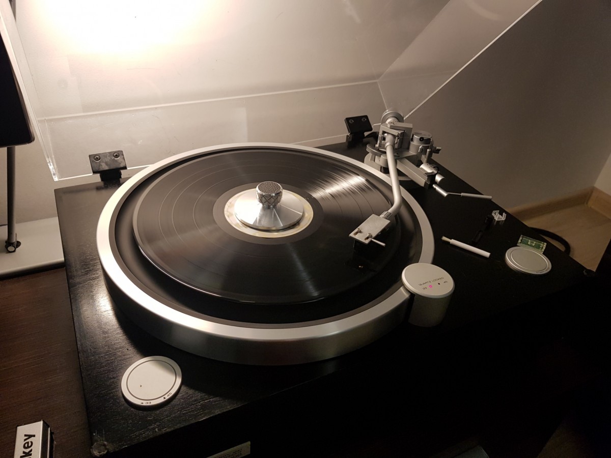

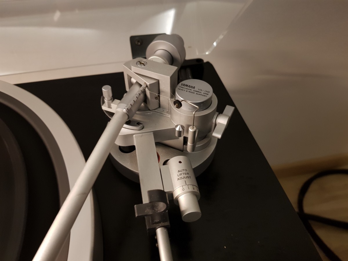

hellrider77 Postat Martie 30, 2020 Share Postat Martie 30, 2020 Acum 10 ore, bizonu22 a spus: Hell, sa te bucuri de el!!! Cred că atunci când Yamaha făcut acest pickup erau tot într-o pandemie cum suntem și noi acum. Erau foarte plictisiți și au zis sa bage tot ce au avut mai complicat in acest pickup. Arată de zici că e făcut de extratereștrii. Este unul dintre cele mai simple pickupuri. Bratul nu are pic de electronica. Desi arata complicat, constructia bratului este extrem de simpla, totul este mecanic insa s-au folosit materiale de foarte buna calitate. Idem si partea de motor, totul este simplificat la maxim pentru minim de interferente electronice. Este un pickup facut pe sistemul keep it simple and effective, fara briz-brizuri inutile. Arata cum arata pentru ca s-a dorit o decuplare cat mai buna. Nu se vede insa bagheta bratului, este si ea decuplata de suportul de brat, practic singurele puncte unde se atinge este in varful pivotului celor 3 rulmenti..... Are aproape 30 de kile din care numai platanul 6. Zero feedback, pot sa dau cu barosul in comoda pe care sta pickupul ca nu se aude nimic in boxe. De fapt pot sa dau cu ciocanul in plinta pickupului ca nici macar nu sare acul. Ca fapt divers, exista un accesoriu pt acest pickup, YGT-1 care este un platan de 18.4 kg, din pacate se vinde mai scump decat pickupul. De asemenea Yamaha a mai lansat si doua brate superioare pt GT-2000, YSA-1 si YSA-2 ambele drepte si la fel de simlu construite. Cine a dorit sa duca pickupul la extrem, a putut sa instaleze brate Fidelity Research (de ex fr-64) insa acele brate sunt de cel putin 3 ori mai scumpe decat cel mai scum GT-2000 aflat azi la vanzare.... 1 Citează Link spre comentariu Distribuie pe alte site-uri More sharing options...
