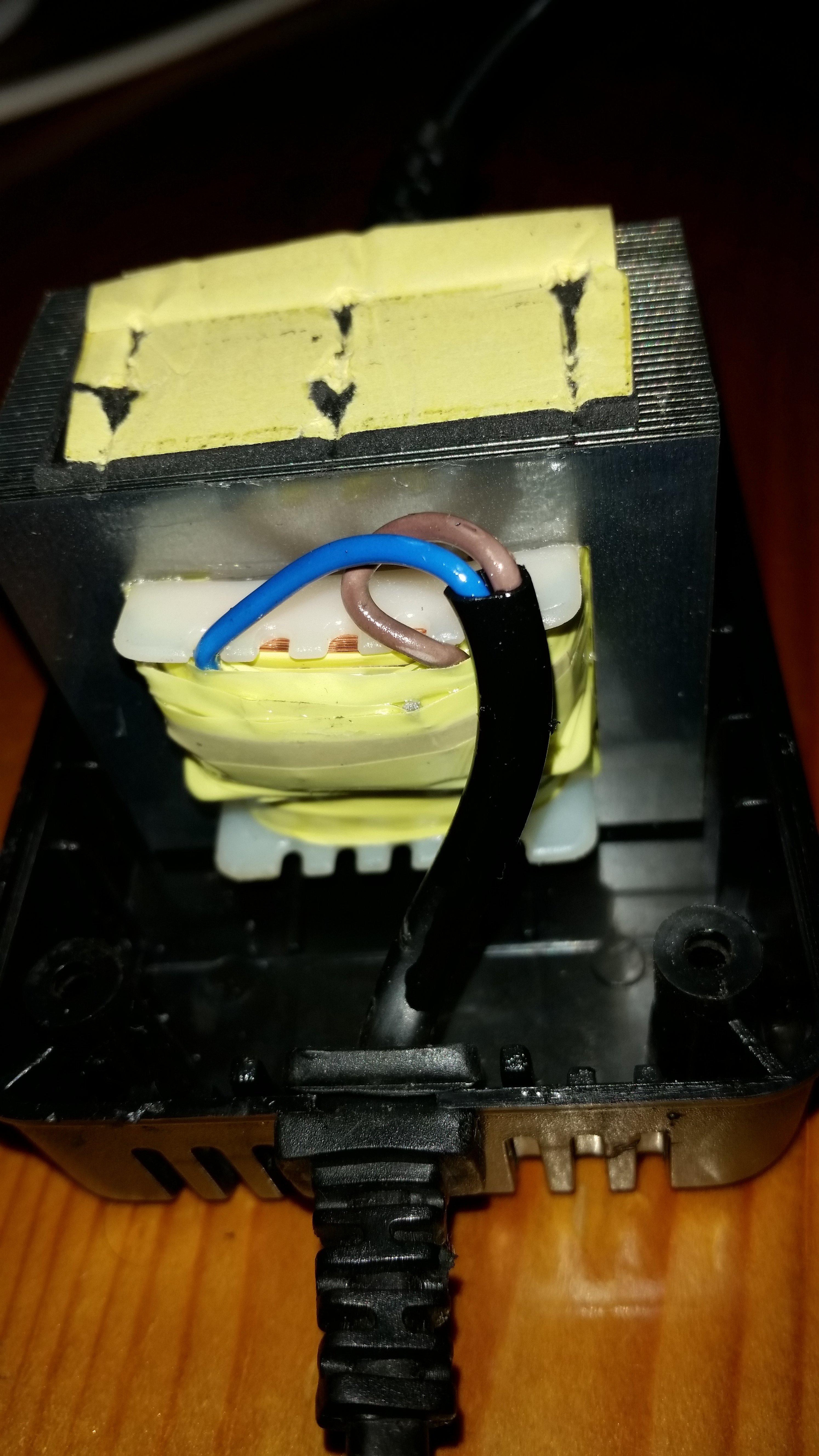

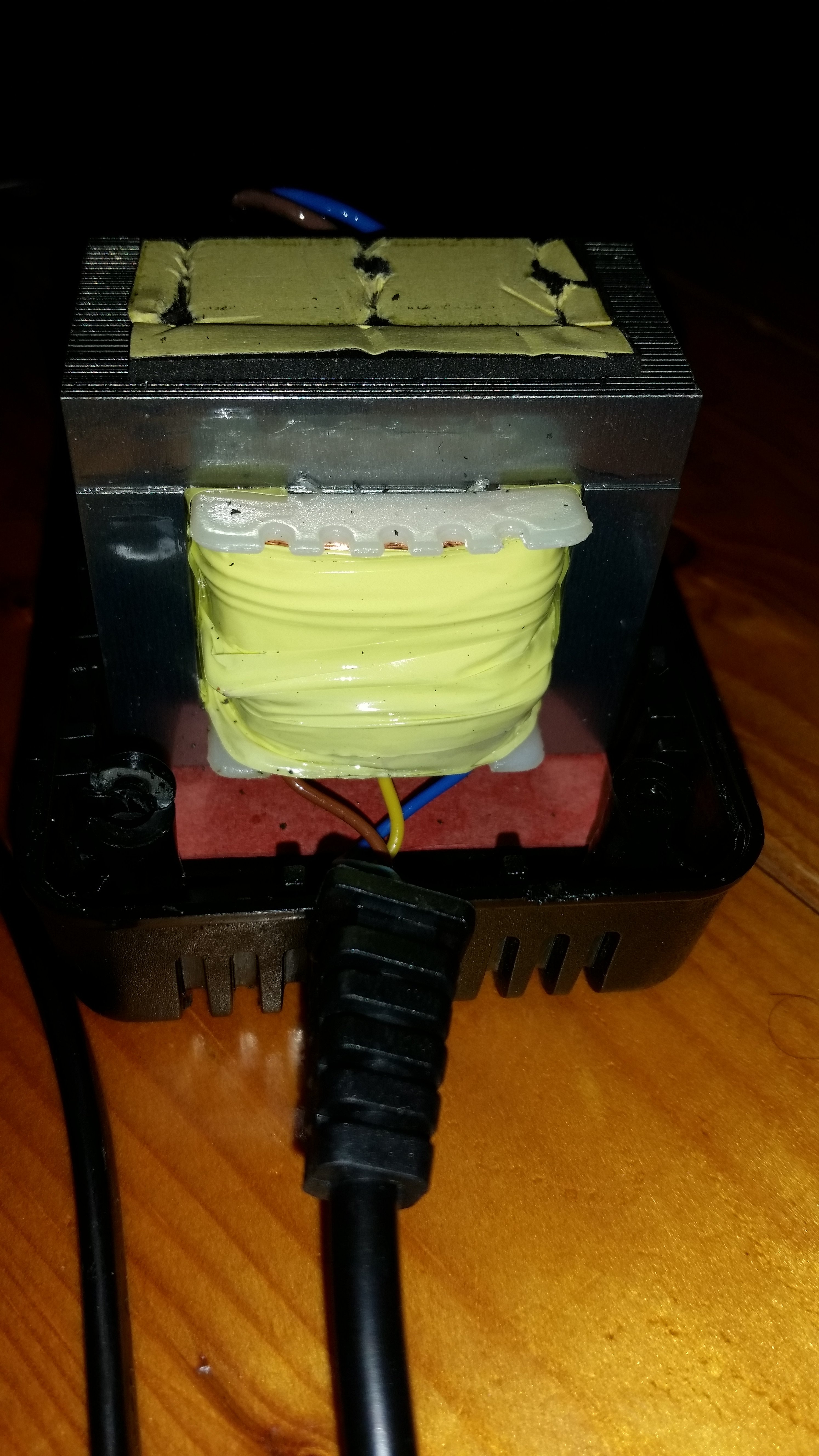

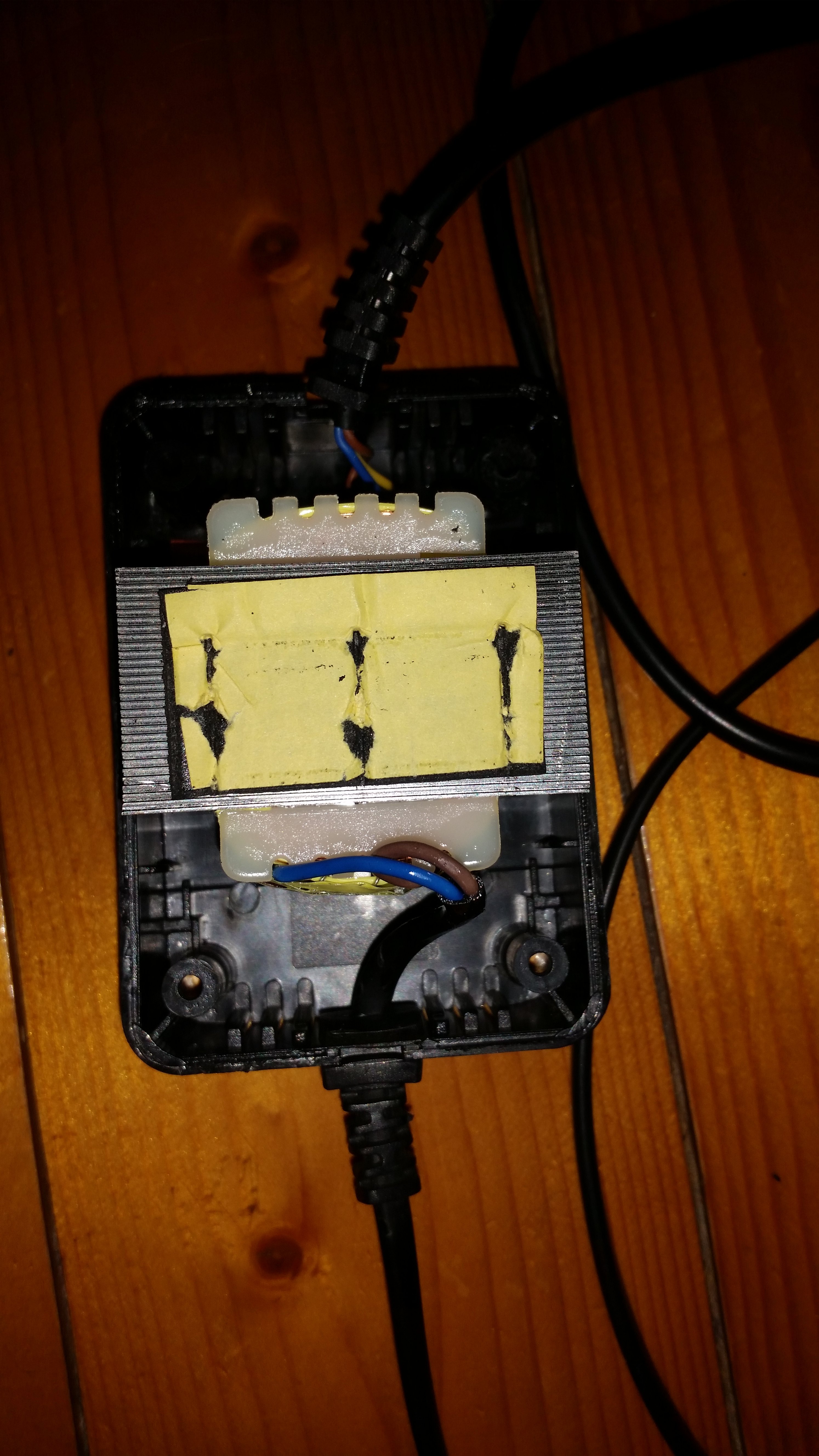

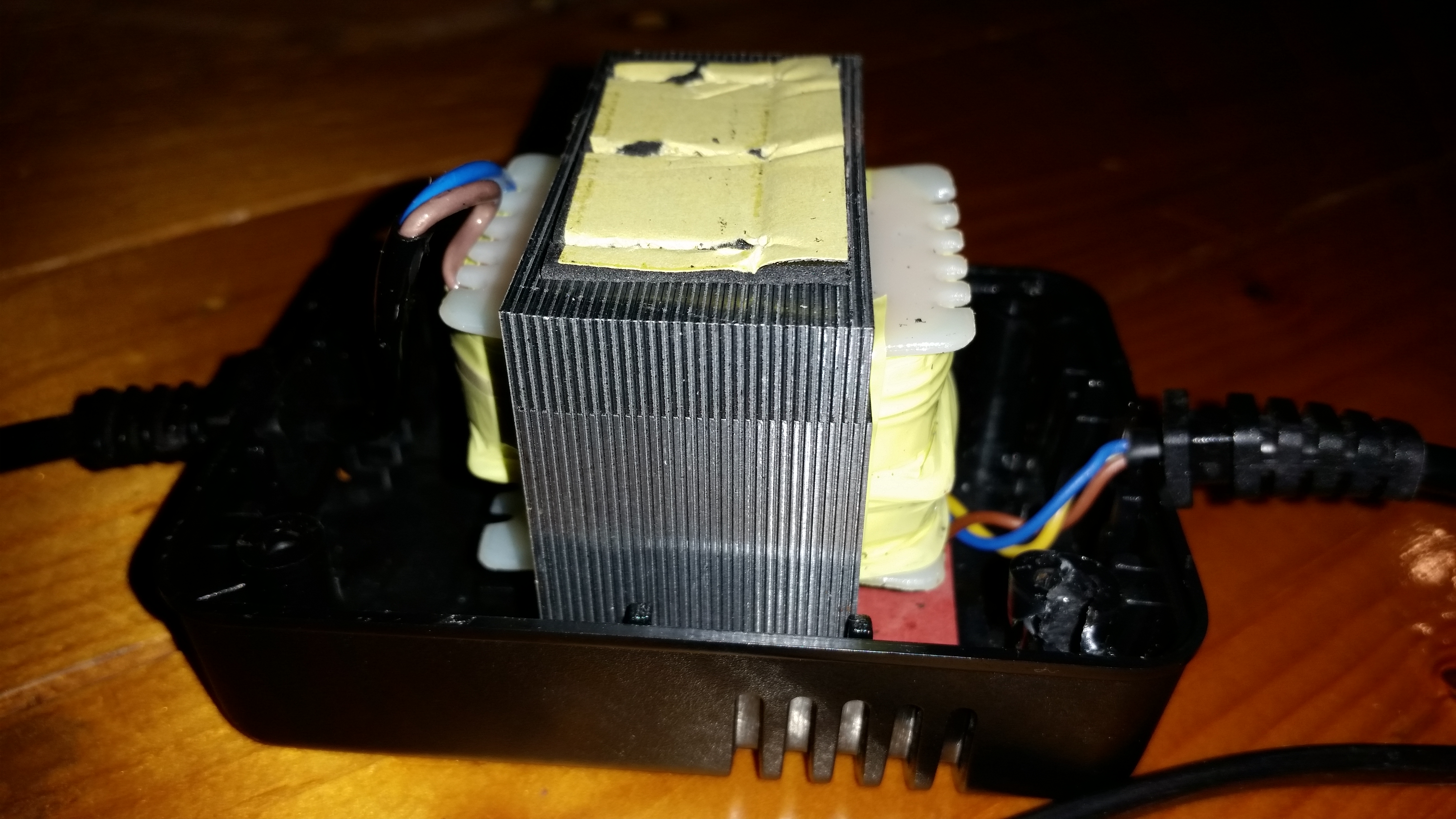

ranger Postat August 30, 2017 Autor Share Postat August 30, 2017 (editat) Am incercat 20 de minute sa desfac sursa stock. Ca orice chinezarie care se respecta, nu putea sa nu aiba un surub care, indiferent ce-i faci, nu se desface. Pun cateva fotografii cu minunea tehnologica din interior. Aune X1S power supply Editat August 30, 2017 de Vizitator Link spre comentariu Distribuie pe alte site-uri More sharing options...
ranger Postat August 30, 2017 Autor Share Postat August 30, 2017 ranger , vroiam sa iti spun seara trecuta dar iti spun azi , un transformator din care puteai sa alimentezi AUNE , costa maxim 100 lei , inclusiv carcasa .Traful se putea comanda la Petra Iasi . E bine de stiut pe viitor. In cazul de fata sa zicem ca a contat foarte mult si aspectul exterior. Sursa lor arata in aceeasi nota cu DAC-ul, acelasi material, aceeasi culoare, au logo-ul Aune, dau bine impreuna. Link spre comentariu Distribuie pe alte site-uri More sharing options...
Greierasul Postat August 30, 2017 Share Postat August 30, 2017 Sursa veche are cel mai probabil un traf cu intrefier de putere mica iar tensiunea acestuia in gol sau la sarcini mici este cu mult mai mare fata de ceea ce ar trebui sa aibe. In DAC ai un radiator negru orizontal care raceste regulatoarele de tensiune. Puterea disipata pe aceste regulatoare era poate dubla' date=' tripla, fata de puterea disipata cu sursa noua. De ce ? Pentru ca traful din sursa noua este toroidal si mai mare iar tensiunea lui de iesire este mult mai apropiata de ceea ce trebuie, adica mai joasa fata de cea regasita la sursa initiala. Sa nu uitam ca la sursa noua regasim o punte redresoare pe care se mai pierd circa 0,7v. In atare conditii este normal ca DAC-ul sa lucreze mai rece si mai bine cu sursa noua. Da, am spus mai bine dar trebuie specificat ca se poate si mai bine cu o alta sursa, ceva mai complexa. Interesant este ca pe sursa veche, initiala, daca are suficienta tensiune in plus, se poate intercala un regulator de tensiune pe firele de alimentare iar la final DAC-ul va lucra la fel de rece si poate chiar mai bine ca sursa noua Electronica se poate face intr-o gramada mare de moduri, cateodata cu piesele considerate mai proaste se pot obtine rezultate mai bune. Depinde de situatie si de electronist.[/quote'] Bre ...AUNE se alimenteaza cu 2X12V AC , ce tot indrugi aci ? "Sa nu uitam ca la sursa noua regasim o punte redresoare pe care se mai pierd circa 0,7v. In atare conditii este normal ca DAC-ul sa lucreze mai rece si mai bine cu sursa noua " Redresarea , filtrarea , stabilizarea se face in AUNE , nu in sursa noua ! Auzi? Unde ai vazut tu traf de alimentare cu intrefier ! Viorel ia-ti concediu ca se vede ca esti obosit, nu mai reusesti sa fii atent. Da, se alimenteaza in AC la 12v, dar traful ala din sursa originala mai mult ca sigur ca nu scoate 12v ci mai degraba spre 16v, in alternativ. Sunt niste volti in plus din cauza trafului. Redresarea si o parte din filtrare se face in sursa noua si nu in DAC. Ceea ce spui tu se petrece doar cu sursa veche. Cum sa nu vad traf de alimentare cu intrefier ? Ba la unele aparate audio state of art se face intrefier si la transformatorul toroidal. Link spre comentariu Distribuie pe alte site-uri More sharing options...
Shibata Postat August 30, 2017 Share Postat August 30, 2017 Nimic deosebit in sursa veche. Un traf ordinar si atat. Personal apreciez solutia adoptata, adica redresare + filtrare + stabilizare - toate in aparat. Este adevarat ca puteai sa iesi mai ieftin daca faceai tu lucrarea, dar daca vrei audiofilie macar entry-entry- entry level, macar sa fie toate componentele originale. Daca vei vinde vreodata scula, vei spune ca are alimentator original, special proiectat blabla... pentru a stoarce totul din dac. Si pui poza. Repet: nu iti bate joc de alimentatorul vechi daca vrei masuratori comparative. Link spre comentariu Distribuie pe alte site-uri More sharing options...
ranger Postat August 30, 2017 Autor Share Postat August 30, 2017 Repet: nu iti bate joc de alimentatorul vechi daca vrei masuratori comparative. Il pastrez pentru teste viitoare, nu ma incurca in casa. Singura chestie ca i-am distrus un surub. Pur si simplu mi-a fost imposibil sa-l desfac, asa ca am bagat bormasina pana s-a dus de tot (se vede in fototografii). Daca vei vinde vreodata scula, vei spune ca are alimentator original, special proiectat blabla... pentru a stoarce totul din dac. Si pui poza. Culmea este ca nici nu va fi nevoie sa mint , ala stock chiar trebuie schimbat Link spre comentariu Distribuie pe alte site-uri More sharing options...

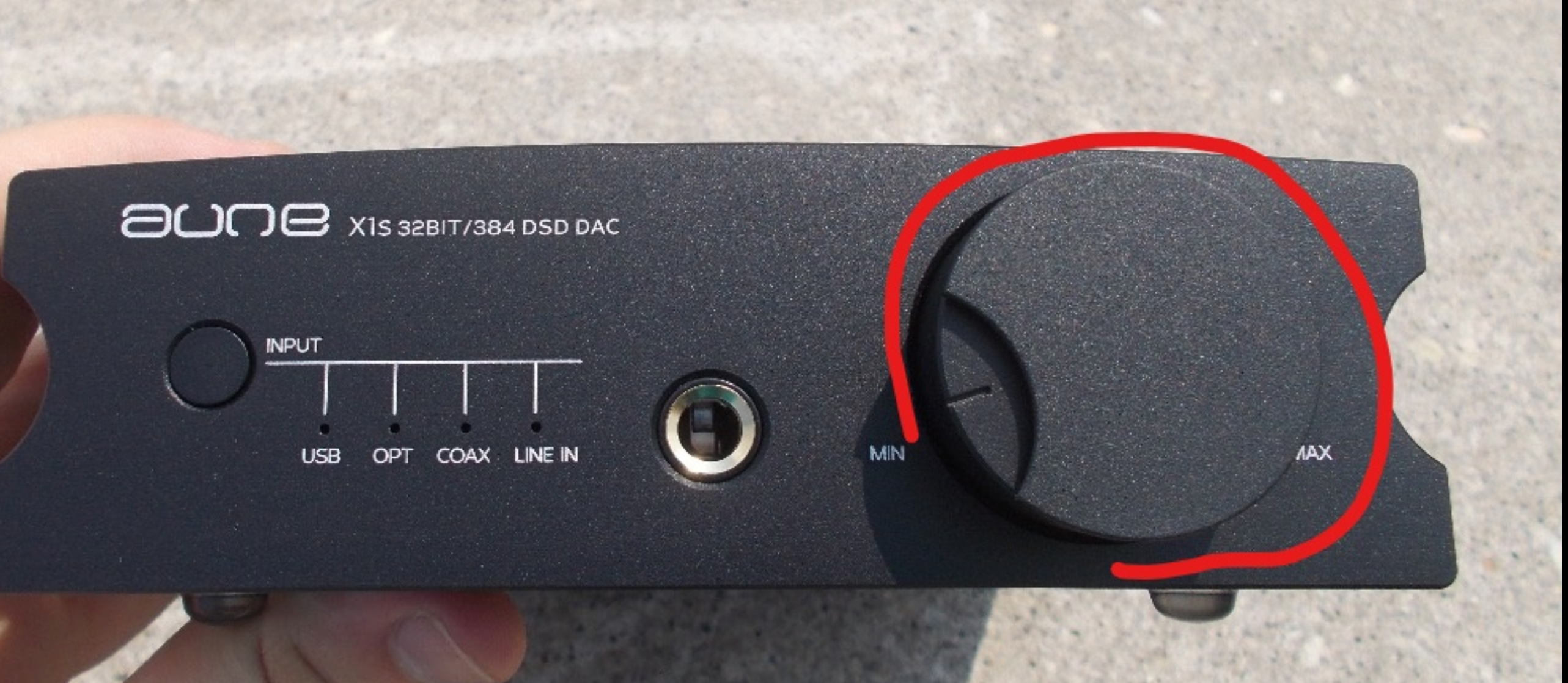

ranger Postat August 30, 2017 Autor Share Postat August 30, 2017 (editat) PS: Cum adica, tu folosesti volumul la ora +12 ?! Mon Dieu.. Unele casti sunt greu de amplificat. Daca te uiti la volumetrul acestui DAC o sa vezi ca 0 pleaca de la ora 8, iar maxim inseamna ora 6. Nu rotesti la infinit de volumetru, ca la alea digitale. (nu stiu daca am utilizat termenul corect pentru butonul de volum) Am desenat cu rosu cursa pe care o face rotita de volum (trece cu 3 ore de punctul in care este scris max ) Editat August 30, 2017 de Vizitator Link spre comentariu Distribuie pe alte site-uri More sharing options...
