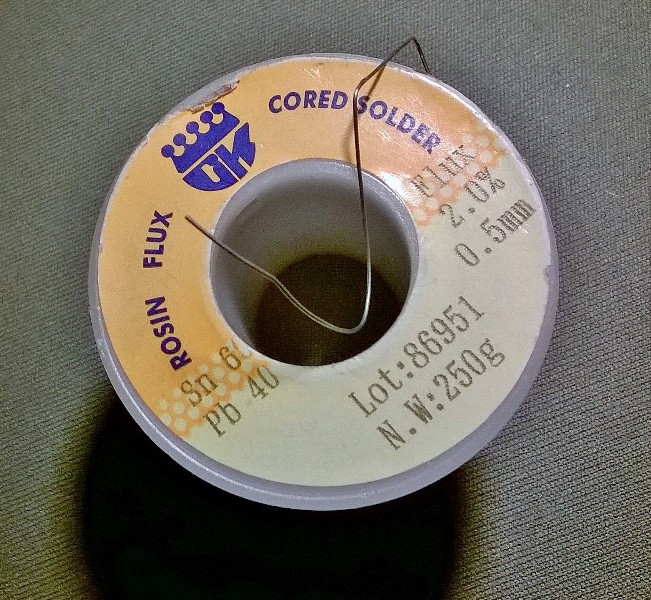

Shibata Postat Decembrie 11, 2016 Share Postat Decembrie 11, 2016 Domnule Tudor. In acest moment lipesc cu ce se vede. Cand se va termina rola, voi comanda acelasi josnic SnPb/60.40. In privinta aliajelor cu Argint++, parerea mea e ca sunt f. bune pentru lipit ghiuluri. Audiofile sau nu. Cand lipesti ceva, ajungi sa simti fludorul, nu lipesti dupa ce citesti pe net. Personal am spus de nenumarate ori ca i-as jupui de vii pe cei care au inventat acel sinistru Rohs. Parere personala. Link spre comentariu Distribuie pe alte site-uri More sharing options...

brainsmartman Postat Decembrie 11, 2016 Share Postat Decembrie 11, 2016 Din cate aliaje am tot topit in ani de zile, cea mai reusita combinatie mi s-a parut a fi Sn62/Pb36/Ag2, cu flux NoClean61, topire la 179 grade, produs de americanii de la Amtech California. (amtechsolder.com). Aliajul "clasic" in electronica este (sau, ma rog, era pana in era ROHS) Sn60/Pb40, cel romanesc avea flux colofoniul. Am observat ca cele cu continut de Pb mai mare de 40% fac lipiturile mate si poroase. Am incercat aliaje cu continut mai mare de Sn, din cele noi, care cauta sa se muleze pe directiva ROHS, Sn96/Ag4, de la Broquetas, cu temperatura de topire la 227 de grade. Mie unul nu mi-a placut. Mi se pare mult mai rigida si casanta lipitura. Gurile rele zic ca asta e principala cauza de defectare a aparaturii electronice de serie care se fabrica dupa ROHS. Da' na, asta e parerea mea. Link spre comentariu Distribuie pe alte site-uri More sharing options...
Jack Postat Decembrie 11, 2016 Share Postat Decembrie 11, 2016 Desi nu sunt electronist si fac lipituri mai rar, am folosit aproape exclusiv ( la recomandarea unei surse de incredere ) 63/37 (Sn/Pb). In prinmcipiu aliajul de lipit nu ar trebui sa aiba rol de conductor, aceasta ideal ar fi sa apara prin contact fizic/mecanic intre componentele ce urmeaza a fi lipite, ci doar de liant, sa mentina contactul. Totusi ( conform aceleiasi surse) 63/37 e mai bun decit 60/40 pentru ca nu "brinzeste" ca cel din urma. Acum, desigur, se poate divaga pe teoria contactului mecanic care , cica oricum devine inexistent prin aplicarea aliajului de lipit datorita tensiunii superficiale.... Link spre comentariu Distribuie pe alte site-uri More sharing options...

CPT Postat Decembrie 12, 2016 Share Postat Decembrie 12, 2016 Din cate aliaje am tot topit in ani de zile, cea mai reusita combinatie mi s-a parut a fi Sn62/Pb36/Ag2, cu flux NoClean61, topire la 179 grade, produs de americanii de la Amtech California. (amtechsolder.com). Aliajul "clasic" in electronica este (sau, ma rog, era pana in era ROHS) Sn60/Pb40, cel romanesc avea flux colofoniul. Am observat ca cele cu continut de Pb mai mare de 40% fac lipiturile mate si poroase. Am incercat aliaje cu continut mai mare de Sn, din cele noi, care cauta sa se muleze pe directiva ROHS, Sn96/Ag4, de la Broquetas, cu temperatura de topire la 227 de grade. Mie unul nu mi-a placut. Mi se pare mult mai rigida si casanta lipitura. Gurile rele zic ca asta e principala cauza de defectare a aparaturii electronice de serie care se fabrica dupa ROHS. Da' na, asta e parerea mea. Si a mea. Desi am mai pus pozele astea pe topicul cu pricina, vin si aici in ajutorul colegilor care pe linga ascultatul muzicii, mai lipesc cite un fir, doua... Iata ce folosesc eu, si "rezultatul", evident HAND MADE. Rog a nu se consiera reclama, nu vind nimic. Link spre comentariu Distribuie pe alte site-uri More sharing options...
Shibata Postat Decembrie 12, 2016 Share Postat Decembrie 12, 2016 Simpla curiozitate: pe cel cu cupru la ce il folosesti? Te intreb deoarece am avut si eu asa ceva in dotare, dar a sfarsit prin a lipi table (ecrane), contrapiulite si alte chestii mecanice. Am renuntat la ideea de a-l folosi la lipirea componentelor... Link spre comentariu Distribuie pe alte site-uri More sharing options...
CPT Postat Decembrie 12, 2016 Share Postat Decembrie 12, 2016 La orice lipituri fac, l-am cumparat deoarece este posibil ca nici magazinele sa nu mai aduca (nu sint sigur 100% de asta), fludor cu plumb. Mi-am facut provizii. Nu am o categorie pentru care folosesc cel ce contine in aliaj si Cu, pe mine ma intereseaza ca lipitura sa ramina lucioasa (nu mata si brinzoasa ca la cel fara plumb) dupa ce s-a racit fludorul, si sa nu fie casanta. Link spre comentariu Distribuie pe alte site-uri More sharing options...

Shibata Postat Decembrie 12, 2016 Share Postat Decembrie 12, 2016 Sa-l scoata de pe piata e exclus. Sa bage taxe suplimentare si sa ajunga mai scump decat ala cu argint, da. La cel cu cupru m-a enervat temperatura de lucru, mai ridicata. Incalzeam aiurea componentele. Sa vezi cat e de placut sa scoti smd-uri lipite cu aliaj fara plumb, cu aer cald. Acolo nu mai poti aplica metoda cu dizolvat lipitura cu fludor cu plumb. O placere. Link spre comentariu Distribuie pe alte site-uri More sharing options...
