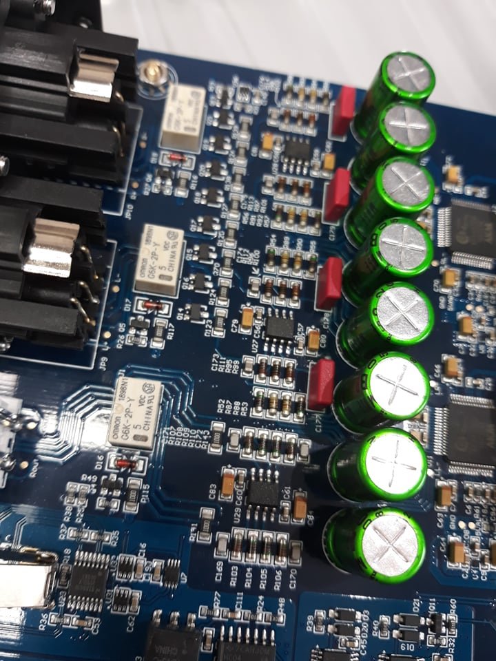

Greierasul Postat Iunie 15, 2019 Autor Share Postat Iunie 15, 2019 Rezistentele sunt integrate si la o prima vedere ele par a fi circuite integrate. Citează Link spre comentariu Distribuie pe alte site-uri More sharing options...
Greierasul Postat Iunie 15, 2019 Autor Share Postat Iunie 15, 2019 Daca vad interiorul de aproape imi aduc aminte. Nu mai stiu exact daca avea rezistente smd discrete si integratele erau releele solid state sau rezistentele erau retele integrate. In fine, era facut bine volumul, nu acolo erau problemele. Citează Link spre comentariu Distribuie pe alte site-uri More sharing options...

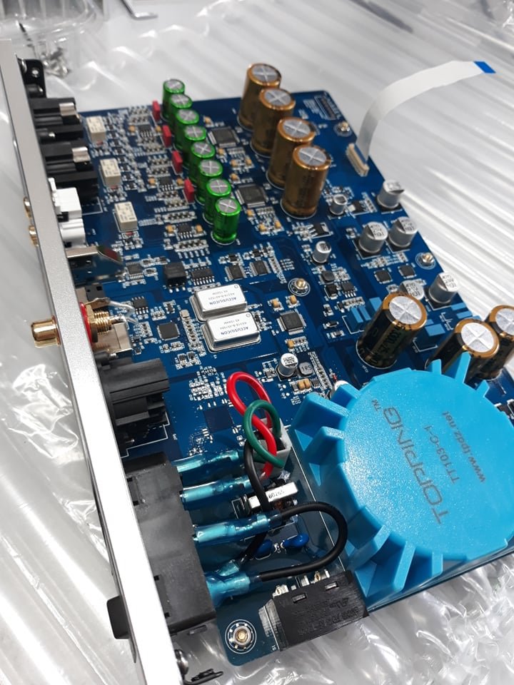

Greierasul Postat Iunie 18, 2019 Autor Share Postat Iunie 18, 2019 Interiorul. 2 Citează Link spre comentariu Distribuie pe alte site-uri More sharing options...

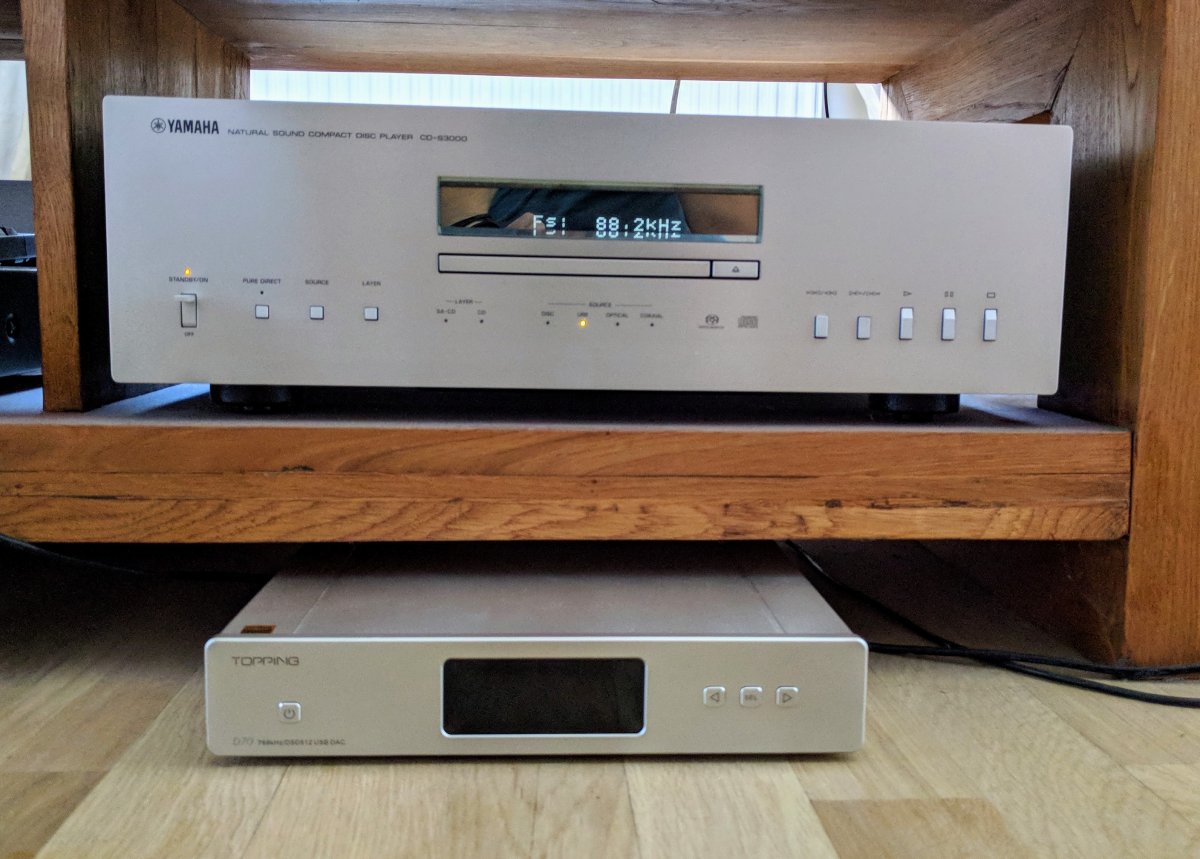

dinica Postat Iunie 26, 2019 Share Postat Iunie 26, 2019 DAC-ul a ajuns pe masa de teste la noi. De data aceasta o sa facem ceva nou. Articolul va fi scris de mine si Andi. Andi cu opinia lui, eu cu a mea. Nu va exista o discutie intre noi in care sa ne impartasim parerile. Chiar sunt curios ce o sa iasa. Cu articolul acesta va pregatim pentru un articol scris de mine, Andi si Silviu. 2 Citează Link spre comentariu Distribuie pe alte site-uri More sharing options...

dinica Postat Iunie 26, 2019 Share Postat Iunie 26, 2019 Ma pregatesc de teste... Citează Link spre comentariu Distribuie pe alte site-uri More sharing options...
Mlaurentiu Postat Iunie 26, 2019 Share Postat Iunie 26, 2019 Pune-l si tu pe ceva, nu asa direct pe jos 😉 Citează Link spre comentariu Distribuie pe alte site-uri More sharing options...

silviu2403 Postat Iunie 27, 2019 Share Postat Iunie 27, 2019 Acum 13 ore, Mlaurentiu a spus: Pune-l si tu pe ceva, nu asa direct pe jos 😉 Lasa ca o sa ajunga si la mine, il suspend cu carlige de lustra. Chiar interesanta abordarea, ar fi ceva inedit sa facem si o sesiune de auditie pe acelasi sistem, dupa care sa scriem impresiile personale intr-un articol centralizat. Cumva un test cu trei arbitrii. Citează Link spre comentariu Distribuie pe alte site-uri More sharing options...
Greierasul Postat Iunie 27, 2019 Autor Share Postat Iunie 27, 2019 Trebuie sa tineti cont de ceva. Toppibg D70 fiind un dac ieftin, nu are un etaj de iesire discret, cu tranzistoare, ci cu op-ampuri si pe amplificatoare pretentioase se poate intampla sa nu faca fatza la capacitate maxima. Asta este slabiciunea lui cea mai importana de care merita sa se tina cont. S-ar putea sa necesite in astfel de cazuri un preamplificator de linie . Citează Link spre comentariu Distribuie pe alte site-uri More sharing options...

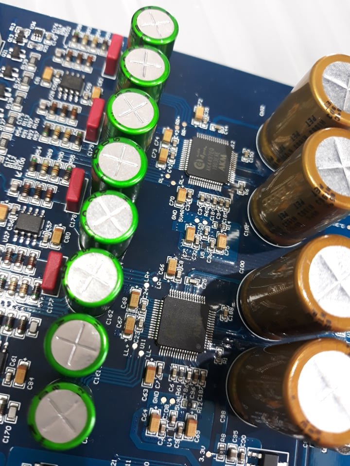

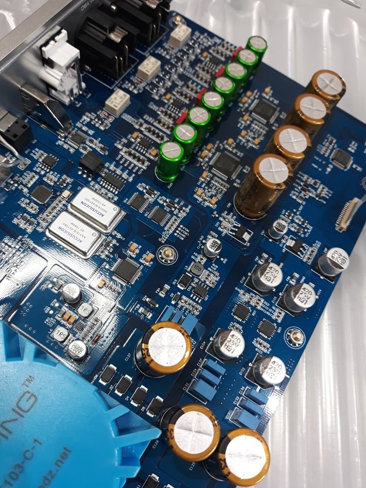

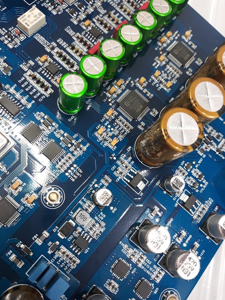

Greierasul Postat Iunie 27, 2019 Autor Share Postat Iunie 27, 2019 Un alt aspect care poate avea un oarecare rol...la iesirea convertoarelor AK4497 exista un fitru trece jos implementat cu condensatoare electrolitice bipolare Nichicon seria ES, cele verzi. Fiind electrolitice au nevoie de un timp de rodaj, mai ales ca au o tensiune continuua pe ei. Pana acum cred ca aparatul a functionat undeva la 20-30, poate 40 de ore. Eu am sesizat schimbari in timp care au coincis cu patternul regasit la rodaj. Au apelat la aceasta solutie fortati de adoptarea a doua chipseturi AK4497. Daca foloseau doar o bucata se puteau inlatura aceste condensatoare. Poate ar fi mers si alta solutie de genul DCServo dar complicatia tehnica incepea sa fie mare plus costul care ar fi urcat binisor. Citează Link spre comentariu Distribuie pe alte site-uri More sharing options...
