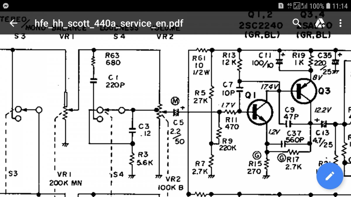

Greierasul Postat Iunie 27, 2019 Autor Share Postat Iunie 27, 2019 Volumul la Scott 440A este format dintr-un atenuator pasiv de 200 kohm. Tinand cont ca dupa el este un etaj cu bipolari, as zice ca este un pic cam mare si este posibil sa introduca ceva distorsiuni si zgomot. Ti-as recomanda sa incerci si cu volumul din Scott la maximum iar atenuarea s-o faci digital din Topping, din telecomanda. Citează Link spre comentariu Distribuie pe alte site-uri More sharing options...

Greierasul Postat Iunie 27, 2019 Autor Share Postat Iunie 27, 2019 Nu se intampla nimic daca procedezi cum ti-am spus. Ca sa nu fi surprins de vreun reglaj presupus gresit, in timpul muzicii dai volumul dac-ului la -50dB dupa care duci volumul Scott-ului la maximum. Mai departe folosesti volumul dac-ului din telecomanda. Cand vrei sa inchizi aparatele dai la minimum volumul Scott-ului si inchizi amplificatorul. Asa ai ocazia sa folosesti Scott-il cam ca un amplificator de putere. Apoi scapi de potentiometru care nu este chiar o binefacere. Nu exista niciun risc. Citează Link spre comentariu Distribuie pe alte site-uri More sharing options...
Andi Postat Iunie 27, 2019 Share Postat Iunie 27, 2019 Man, cu toate asigurările din lume nu duc volumul Scott-ului la maxim, că n-am înnebunit. Citează Link spre comentariu Distribuie pe alte site-uri More sharing options...

Greierasul Postat Iunie 28, 2019 Autor Share Postat Iunie 28, 2019 Andi eu vroiam sa nu ma mai bag dar totusi sunt mega placut surprins sa constat ca dorinta de a afla conexiunea dintre tehnica si sunet exista. Johndoe m-a lasat masca, are o viziune tehnica a problemei foarte corecta cu bunele si cu relele ei. Andi, lucrurile au evoluat foarte mult. Volumul digital implementat in chipseturile D/A noi si performante se face in foarte multi biti. Nu mai stiu exact daca in 32 sau 64 de biti. Asta inseamna ca acestea strica sunetul extrem de putin. Practic vorbind bat la cur volumele cu potentiometre sau atenuatoare de mii de euro. Singura parte mai slaba tine de pragul de zgomot care nu coboara odata cu micsorarea semnalului ramanand constant dar cum zgomotul la dacurile noi este extrem de scazut, treaba asta ramane doar o discutie teoretica. Volumul digital mai are un atuu important: are impedanta de iesire constanta. Nu mai detaliez acum pentru ca sunt lucruri deja prea tehnice dar asta e de bine. Potentiometrul din Scott este prea mare, are 200 kohm. Baga zgomot si distorsiuni. S-ar putea chiar si crosstalk-ul intre canale sa fie afectat. Odata dat la maximum el dispare din peisaj. Din fericire inaintea lui nu exista un etaj de intrare activ care sa poate fi saturat daca dac-ul scoate o tensiune prea mare. Am vazut acest fenomen la multe amplificatoare care nu sunt full balansate pana la boxe. In cazul de fata dac-ul scoate 5vrms pe XLR, o tensiune foarte mare pentru ca un op-amp obisnuit s-o trateze fara distorsiuni serioase. Deci testul pe balansat se poate dovedi un rateu daca nu se potrivesc aparatele la nivel. Nu mai zic ca unii producatori precum PassLabs inverseza pinii la XLR dupa care daca nu stii treaba asta si pui un cablu XLR obisnuit ai scena congestionata si habar nu ai de unde. In fine, parerea mea dupa multa practica in electronica este ca sunt o gramada de rahaturi tehnice pe care daca nu le stii ai nesansa sa o zbarcesti destul de usor. Vina este a producatorilor in cea mai mare parte pentru ca nu vor si nici nu exista legislatie care sa-i forteze la o armonizare totala intre aparate. Exista standarde obligatorii dar ele tin mai mult de electrosecuritate. Citează Link spre comentariu Distribuie pe alte site-uri More sharing options...
johndoe21ro Postat Iunie 28, 2019 Share Postat Iunie 28, 2019 Ce impedanta de intrare are Scott-ul si ce impedanta de iesire are Topping-ul? Ar fi bine sa fie un raport de 50 macar intre ele (in favoarea amplificatorului)... Citează Link spre comentariu Distribuie pe alte site-uri More sharing options...
Greierasul Postat Iunie 29, 2019 Autor Share Postat Iunie 29, 2019 Impedanta de iesire este de 100 de ohm la Topping. Impedanta de intrare la Scott nu este data dar se poate calcula din schema. Citează Link spre comentariu Distribuie pe alte site-uri More sharing options...
