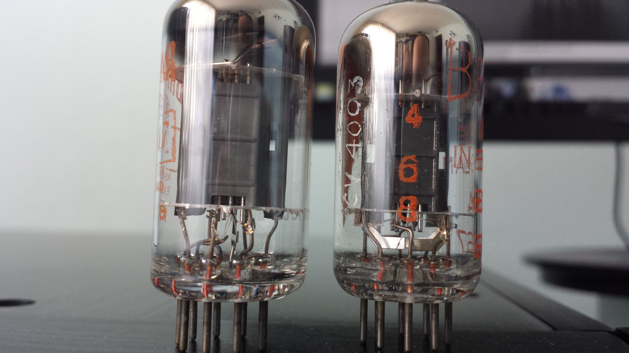

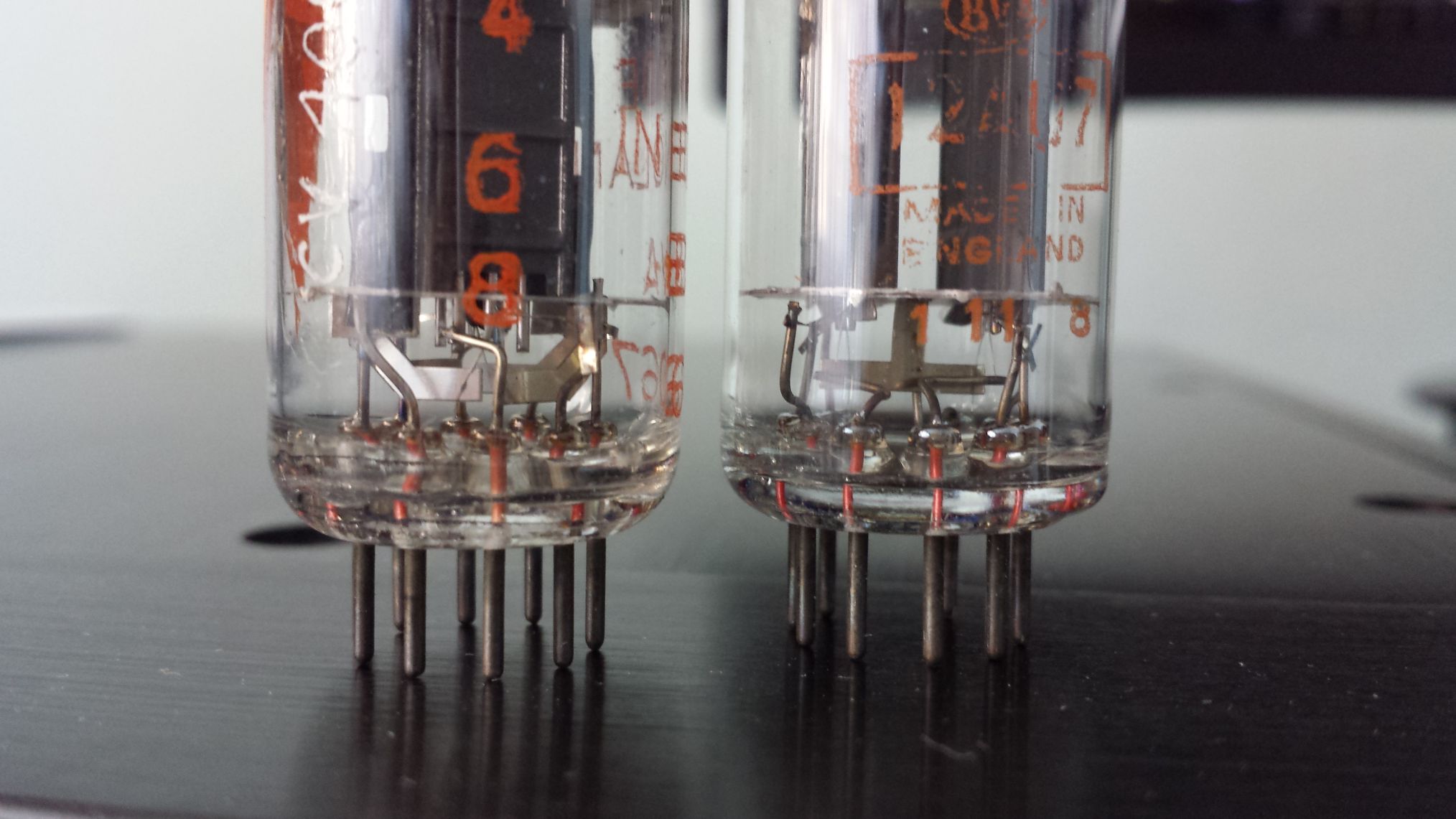

hersorin Postat August 23, 2015 Autor Share Postat August 23, 2015 Si cele doua modele de constructie folosite de adevaratele lampi Brimar in anii 50 . In dreapta este modelul 571 folosit pentru consumul normal , iar in stinga este 987 folosit pentru lampile speciale . Citează Link spre comentariu Distribuie pe alte site-uri More sharing options...
zal Postat August 23, 2015 Share Postat August 23, 2015 Ca să putem observa ceva diferenţe constructive, trebuie ambele lămpi pozate în aceeaşi poziţie a elementelor interne. Citează Link spre comentariu Distribuie pe alte site-uri More sharing options...
hersorin Postat August 23, 2015 Autor Share Postat August 23, 2015 Sper ca acum este bine . Citează Link spre comentariu Distribuie pe alte site-uri More sharing options...
zal Postat August 23, 2015 Share Postat August 23, 2015 Da, sînt diferite fizic, deşi funcţional sînt compatibile. Practic una e ''înaltă'' şi cealaltă ''mijlocie''. Probabil înălţimile anozilor sînt de 17 şi 14mm. Sigur sînt mici diferenţe şi la capacităţile interne, de unde s-ar putea simţi diferenţe în audiţie. Citează Link spre comentariu Distribuie pe alte site-uri More sharing options...

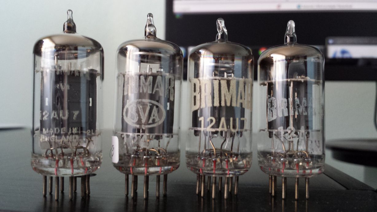

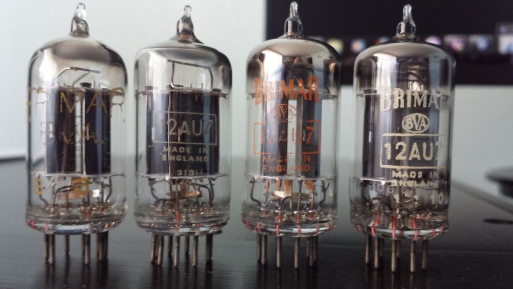

hersorin Postat August 29, 2015 Autor Share Postat August 29, 2015 Evolutia (eu zic involutia ) lampii normale Brimar 12AU7 . Pina in 56 cu getter patrat, apoi rotund , deci sunt lampi din 53 pina in 56 intr-o imagine si dupa 60 in cealalta . Citează Link spre comentariu Distribuie pe alte site-uri More sharing options...

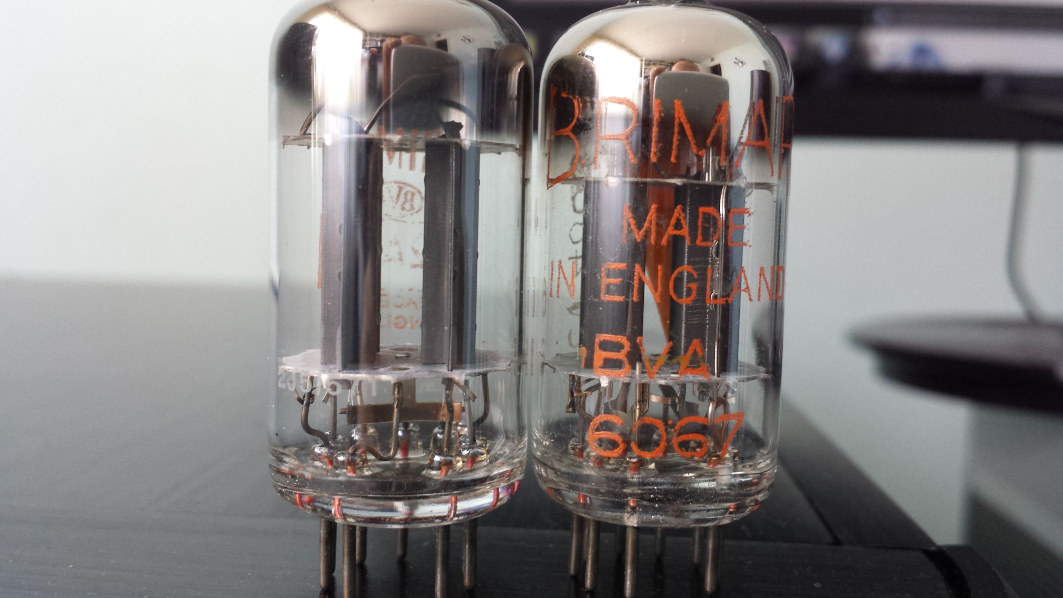

hersorin Postat Septembrie 4, 2015 Autor Share Postat Septembrie 4, 2015 Bijuteriile mele galbenioare , Brimar 6067 din anii 50-60 . Cele din 53 si 54 suna cel mai bine . Cred ca mi-am asigurat stoc pe viata la acest model care de altfel este si lampa mea preferata . Citează Link spre comentariu Distribuie pe alte site-uri More sharing options...

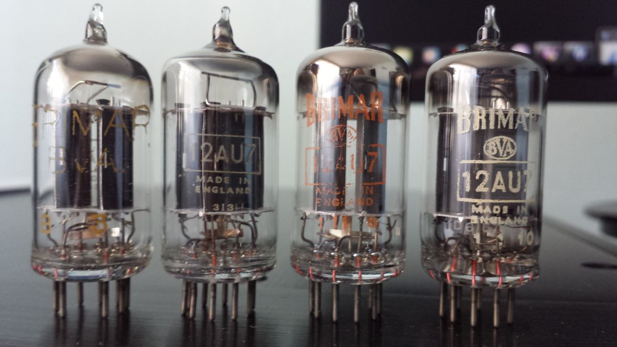

hersorin Postat Septembrie 13, 2015 Autor Share Postat Septembrie 13, 2015 Daca foarte multi amesteca Brimar cu Mullard pun si eu o foto cu cele doua marci , acelasi model, Brimar are D getter iar Mullard O getter. Mullard e in stinga . Citează Link spre comentariu Distribuie pe alte site-uri More sharing options...

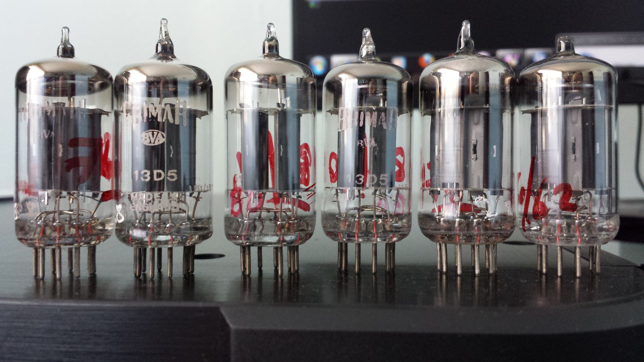

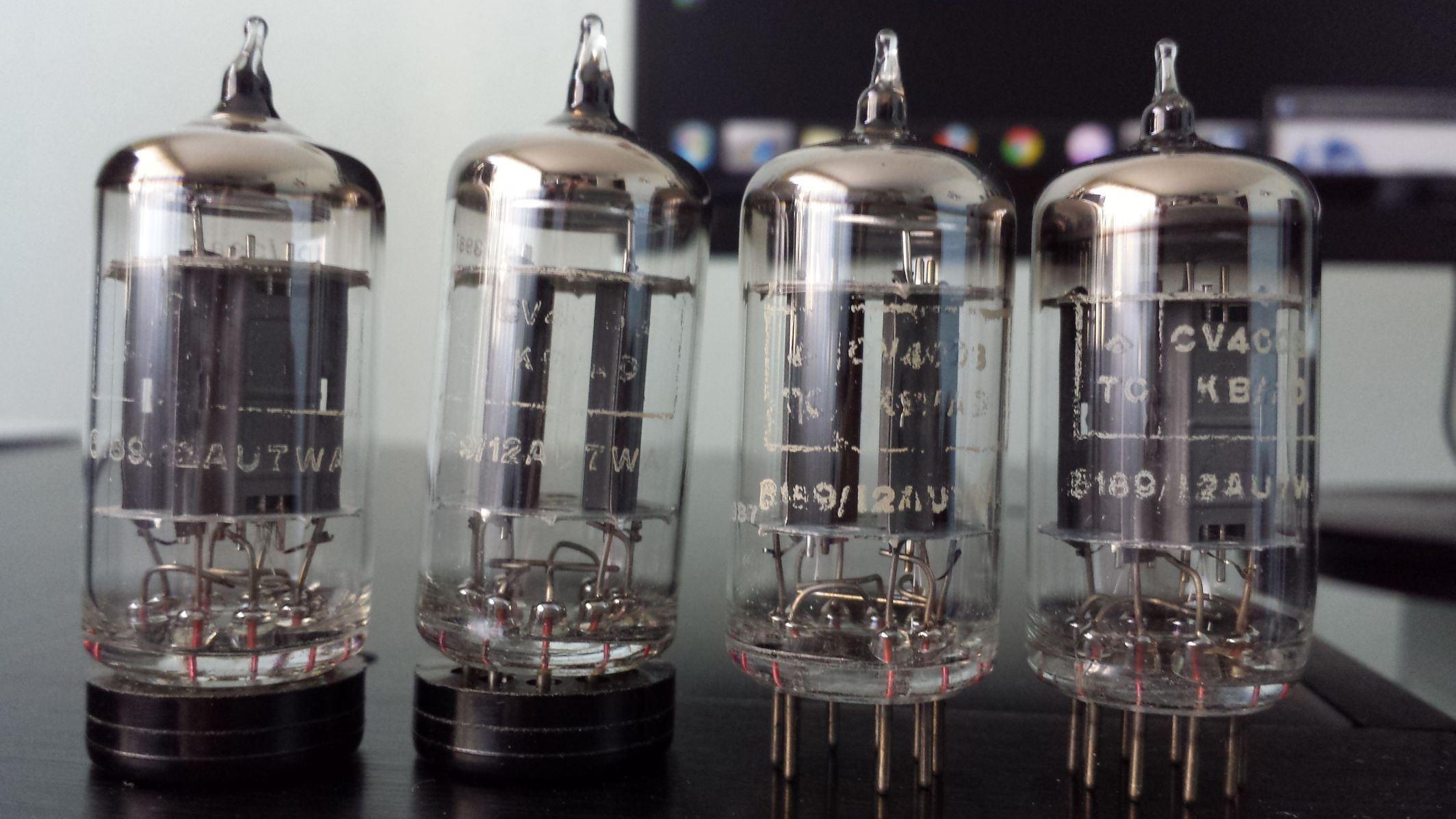

hersorin Postat Septembrie 27, 2015 Autor Share Postat Septembrie 27, 2015 Inca doua lampi bunisoare de la Brimar . Modelele sunt mai noi adica anii 60 . 13D5 sunt cu al lor cod 571 si CV4003 cu 987 . CV4003 sunt teoretic 6067 dar ca sunet nu prea se aseamana deloc . CV4003 sunt foarte detaliate si dinamice pe cind 6067 sunt mai calde , matasoase cu sunet relaxat . Atit 13D5 cit si CV4003 sunt destul de bune fata de lampile noi . Citează Link spre comentariu Distribuie pe alte site-uri More sharing options...
