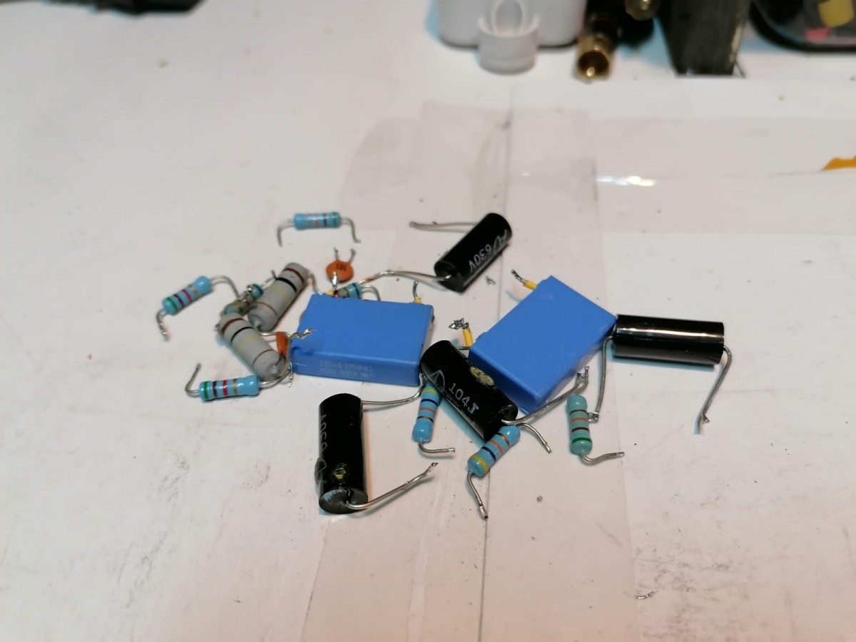

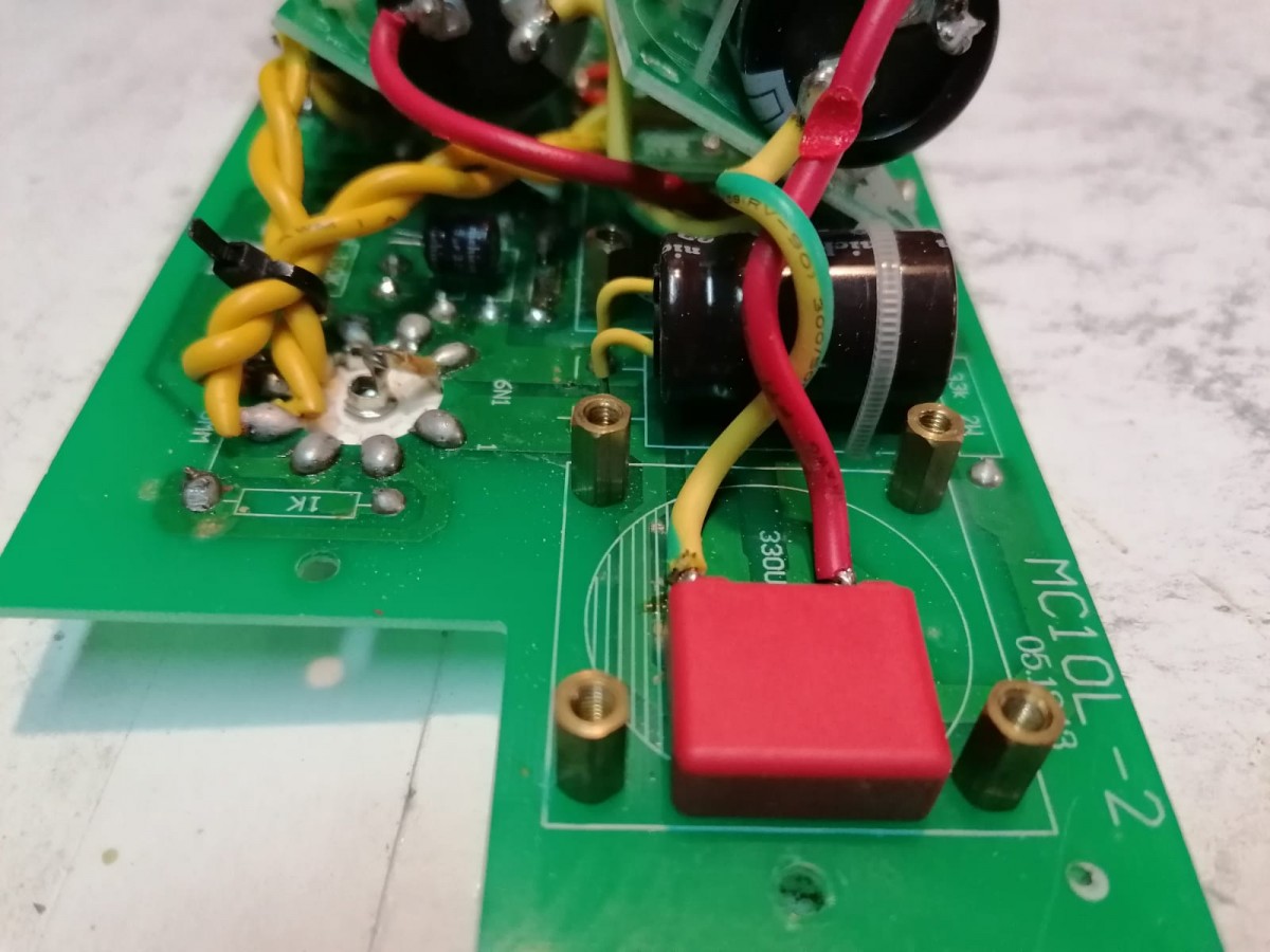

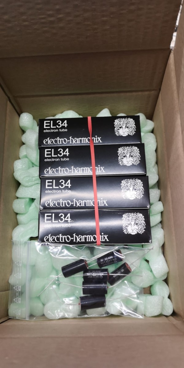

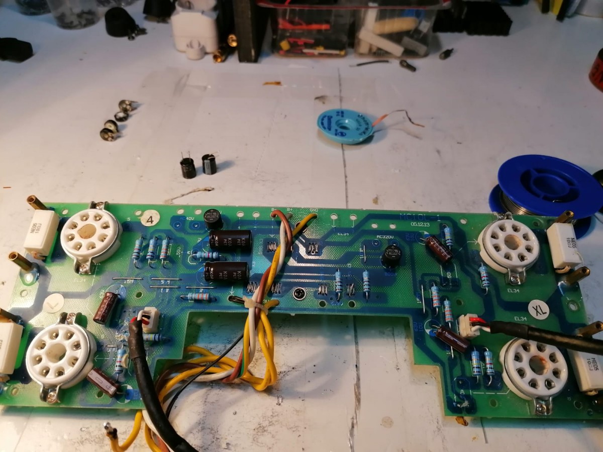

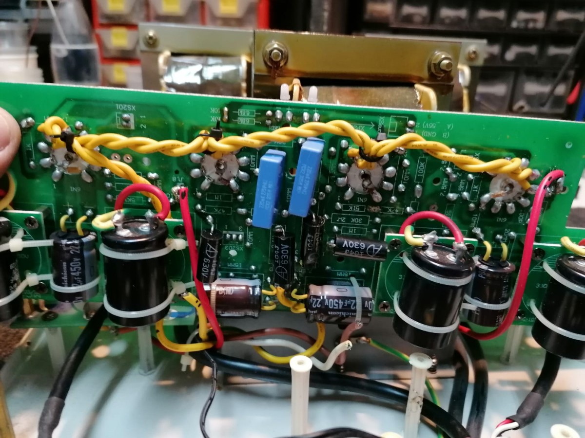

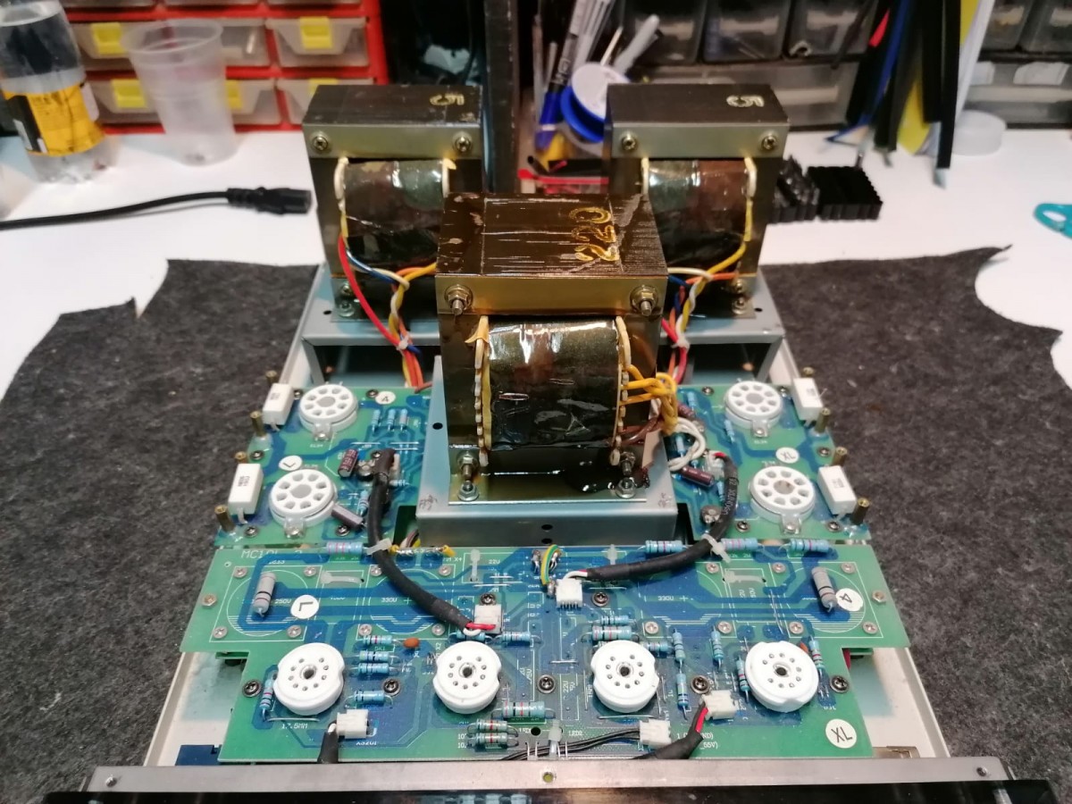

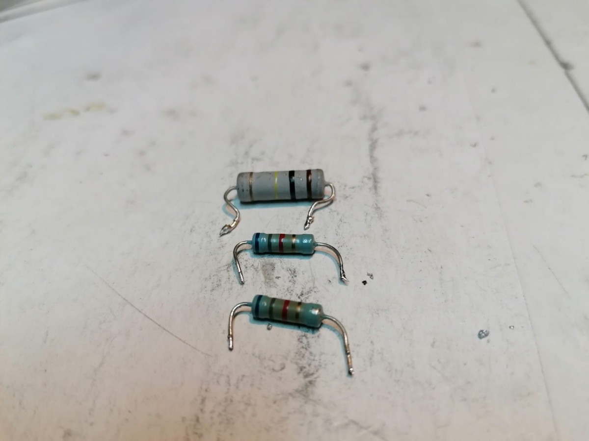

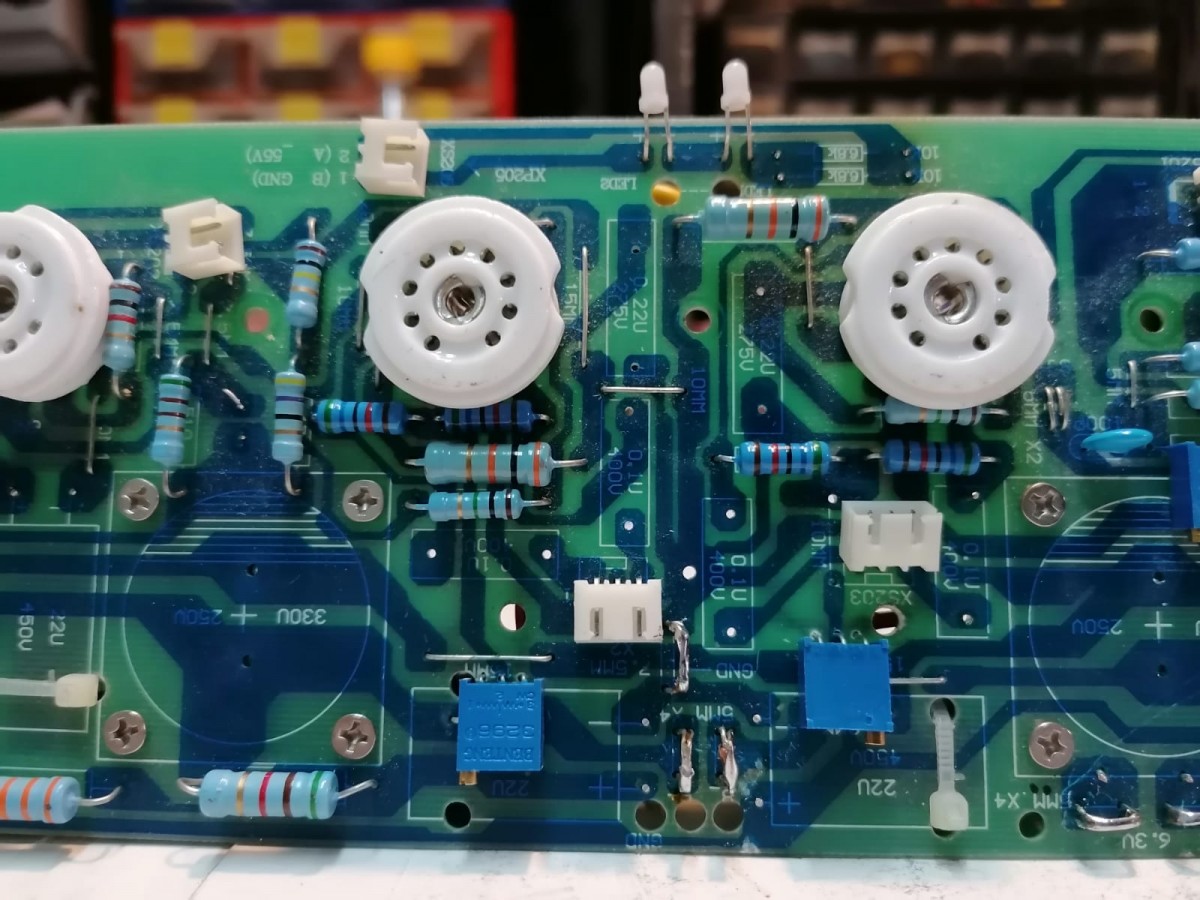

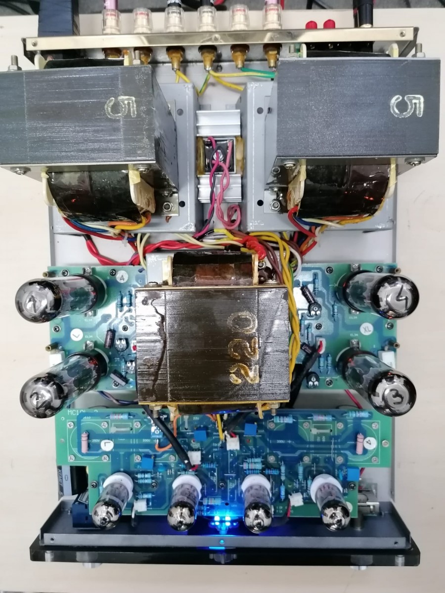

bogdanozaurus Postat August 10, 2020 Share Postat August 10, 2020 Uni dintre voi stiu ca sint posesorul unui amplificator pe tuburi YAQIN. Din pacate acest producator chinez nu are un dealer oficial in Romania si doar ocazional apar aparate de regula la preturi foarte tentante (intimplator a fost unul de curind, vindut intre timp). Modelul meu, MC-10L este un amplificator in clasa AB cu tuburi EL34 si 6N1 (ECC88) care conform specificatiilor are o putere de 2x 40 W cu 2% distorsiuni, puterea maxima fiind de 52W ia SNR este de 85dB. Am cumparat acest amplificator de ocazie cu mai multi ani in urma si l-am folosit zilnic mai bine de doi ani pina cind din motive de pisica am trecut la SS. De atunci l-am savurat ca pe un vin bun, din cind in cind in weekend sau concedii, iar anii au trecut peste el si a inceput sa dea semne de oboseala. Asa ca am l-am rugat pe unul dintre cei mai buni specialisti in domeniu sa se ocupe de el. Problemele cele mai evidente erau lampile de putere, EL34, erau duse si un hum de 50Hz insa au mai aparut si altele. Chinezii au folosit in general piese bune dar din motive de ei stiute au decis sa foloseasca si citiva condensatori si rezistente de calitate dubioasa chiar pe traseul de semnal, semireglabili de bias erau blocati cu adeziv, etc. Am comandat ce trebuia in Germania si m-am pus pe asteptat. Pina la urma s-au pus 4 tuburi EL34 Electroharmonix și 4 tuburi 6H1P-EV, filamentele tuburilor din etajul de preamplificare au fost alimentate in CC citeva resistente si citiva condensatori au fost inlocuite cu unele de calitate mai buna si cu tolerante mai mici. Nu vreau sa intru prea mult in detalii tehnice ca nu ma pricep dar electronistii care sint interesati pot cauta detalii pe forumul lor. Ce s-a schimbat dupa reparatie si upgrade ? Pai foarte multe. Initial amplificatorul avea un sunet usor colorat, placut de altfel si un bass mai putin controlat dar la citi bani costa nu aveai ce sa reprosezi. Dupa modificari s-a transformat ca armasarul lui Fat Frumos dupa portia de jeratic, a devenit practic un alt amplificator. Sunetul a devenit curat, precizia a crescut dramatic, bassul a devenit mai adinc. Am inceput sa ascult fascinat aproape fara sa-mi vina sa cred ca este acelasi aparat. Muzica se revarsa ca o vraja si indiferent ce ascultam, un trio de Jazz sau o orchestra simfonica, un rock clasic sau o arie de opera amplificatorul oferea rafinament, energie si stralucire. Stiu ca unii sint mai reticienti cind este vorba de amplificatoarele pe tuburi din diverse motive, unele intemeiate, altele doar prejudecati, eu nu pot decit sa va recomand ca in cazul in care vreti sa va cumparati un amplificator nou sa aveti in vedere si amplificatoarele pe tuburi. S-ar putea sa aveti o surpriza foarte placuta. 4 1 Citează Link spre comentariu Distribuie pe alte site-uri More sharing options...

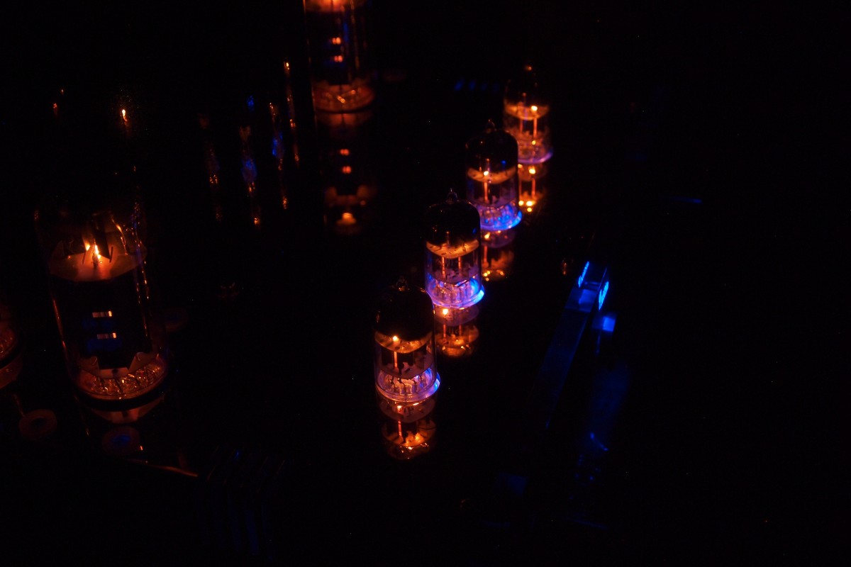

bogdanozaurus Postat August 11, 2020 Share Postat August 11, 2020 Citeva poze pentru curiosi si specialisti 2 Citează Link spre comentariu Distribuie pe alte site-uri More sharing options...
Shambala Postat August 11, 2020 Share Postat August 11, 2020 Pai cam asta este diferenta intre un amp pus la punct si o chinezare iesita pe poarta fabricii. Plus ca ai avut si noroc, caci nu intotdeauna ai parte de schimbari atat de majore in sunet. Probabil lampile EH isi spun cuvantul. LE - acuma daca ai prins drag de acest sunet si ai disponibili vreo 3-4 mii de euro, vorbeste cu specialistul care l-a reparat si reglat sa iti construiasca el unul fara compromisuri. Cu OT-uri Lundahl. 😊 2 Citează Link spre comentariu Distribuie pe alte site-uri More sharing options...
bogdanozaurus Postat August 11, 2020 Share Postat August 11, 2020 Din pacate nici in visele cele mai frumoase nu am atitia bani 🙂 dar te asigur ca sunetul acum este foarte, foarte bun, la nivelul realizarilor sale. E si parerea lui. 1 Citează Link spre comentariu Distribuie pe alte site-uri More sharing options...
