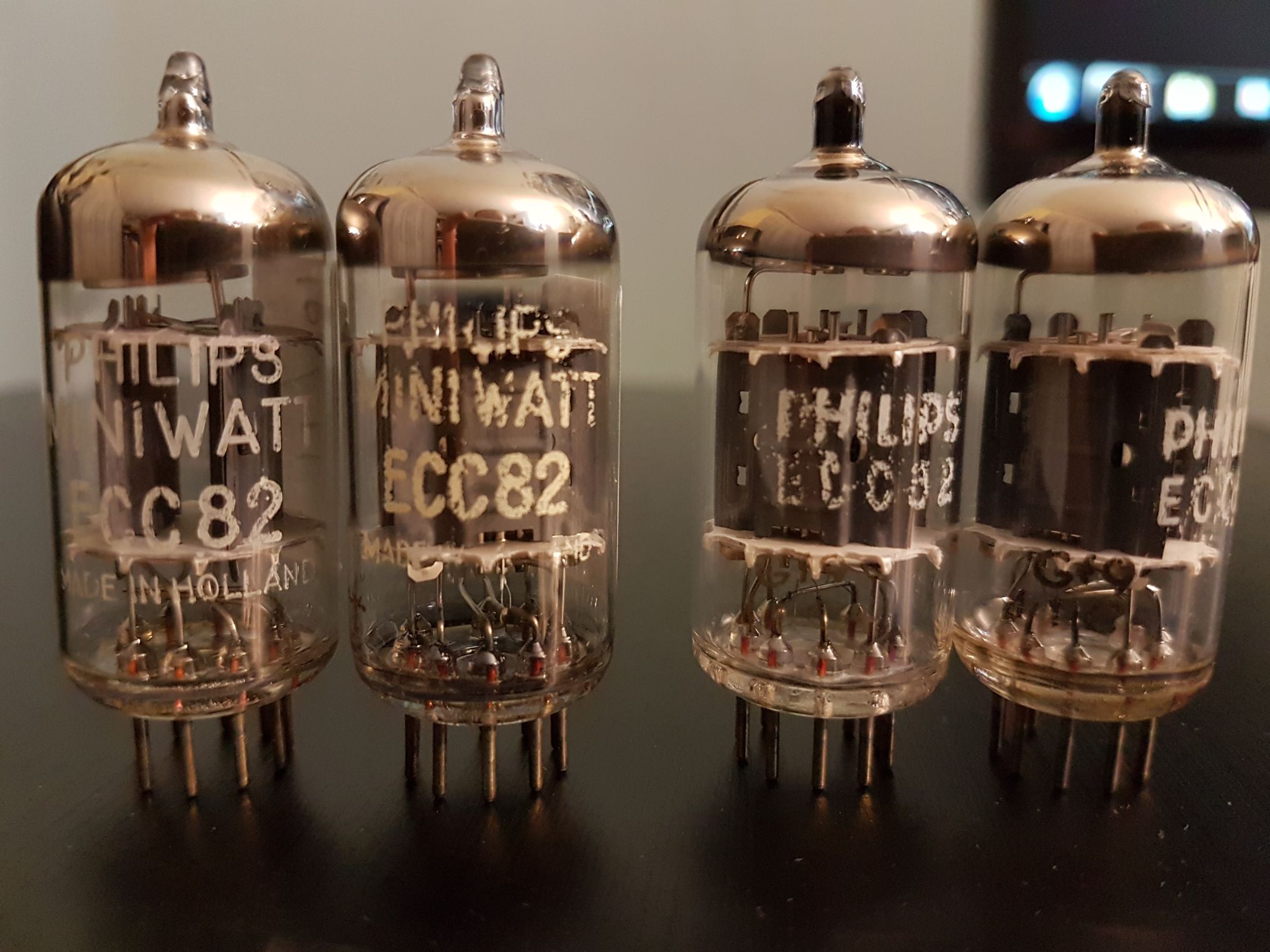

fane079 Postat Decembrie 30, 2016 Share Postat Decembrie 30, 2016 Frumoase lampi Fane . Cum iti pare sunetul american fata de Brimar ?Ce marca , model preferi ? Modelele americane din anii 50 sunt tot microfonice ca si Brimar ? Imi place mai mult sunetul englezesc....dar ma enerveaza microfonia. Nu sunt microfonice.....cel putin nu cele pe care le detin eu. Eu momentan pot asculta doar pe casti asa ca e important sa fie cat mai putin ,,bruiaj`` O lampa de exceptie, care mie imi place mult, este aceasta un vechi Mullard din 58-59 iesit de pe portile fabricii din Mitcham! Citează Link spre comentariu Distribuie pe alte site-uri More sharing options...
hersorin Postat Decembrie 30, 2016 Autor Share Postat Decembrie 30, 2016 Încă o chestie: diferite variante constructive se potrivesc la diferite aplicaţii. Nu are viaţă lungă un ECCxx cu anozi mici de 11mm într-un etaj prefinal, dar şi folosirea rarelor modele cu anozi de 17mm într-un preu e risipă.Cînd nu eşti sigur, pune cu anozi de 14mm. Deci sa inteleg ca cele de 17mm vor avea cea mai lunga viata ? Am vazut ca in general ECC82/83 au foarte multe modele cu 17mm . Citează Link spre comentariu Distribuie pe alte site-uri More sharing options...

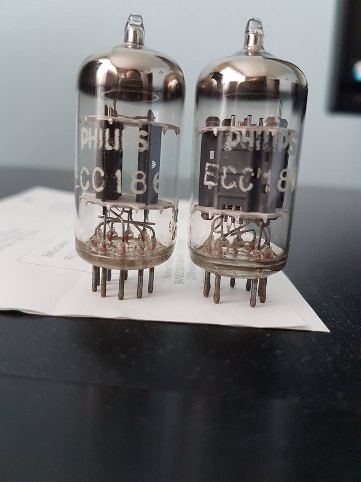

hersorin Postat Ianuarie 2, 2017 Autor Share Postat Ianuarie 2, 2017 Si pentru ca mai am ceva timp liber am zis sa testez si ultimul cadou primit Philips Ecc186 . Sunt exact aceeasi serie si fix aceeasi parametri . In primul rind fata de referinta mea Brimar 6067 nu au zgomot de fond . Trebuie sa bagi urechea in tweter sa auzi ceva . Nu au microfonie deloc . Sunt cele mai cuminti lampi pe care le detin . Ma gindeam ca Unisonul are un pic de zgomot de fond , dar se pare ca lampile au . Sunetul este redat in mare fel cu o separatie ireala . Auzi fiecare vibratie , ecou de parca iti cinta linga ureche . La mine o pereche de lampi face un deranj mai mare decit o pereche de cabluri , pot spune ca schimb amplificarea cind schimb lampile . Poate si din acest motiv ma tin in priza . Fata de Brimar si mai ales Mullard cred ca amplifica mai tare deoarece nu pot asculta la aceleasi volume , trebuie sa dau mai incet . Pur si simplu sunetul este magic . Merita cumparate si sigur voi mai cumpara citeva seturi cit se mai gasesc . Citează Link spre comentariu Distribuie pe alte site-uri More sharing options...
hersorin Postat Ianuarie 2, 2017 Autor Share Postat Ianuarie 2, 2017 Merita cumparate si sigur voi mai cumpara citeva seturi cit se mai gasesc . Le-am testat si eu in preul VTL TL 7.5 S3. Mi-au lasat aceeasi impresie si le-am ales ca fiind cele mai potrivite in preul respectiv. Super . Deci inca nu ma tradeaza auzul . Citează Link spre comentariu Distribuie pe alte site-uri More sharing options...

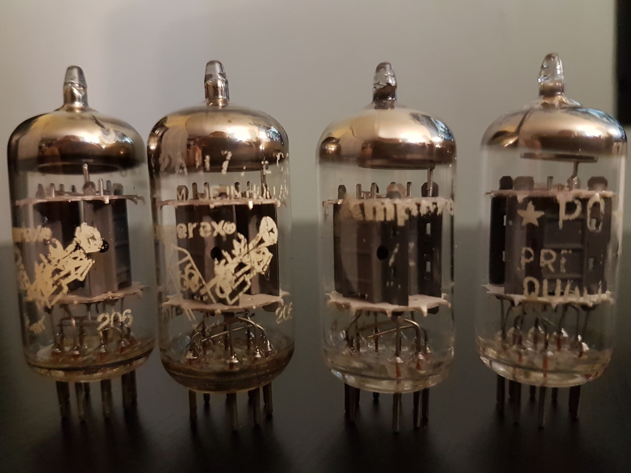

hersorin Postat Ianuarie 2, 2017 Autor Share Postat Ianuarie 2, 2017 Cel mai naspa e ca sunt foarte greu de gasit , nu pretul lor . Am dat si 250 euro pe o pereche de lampi , nu e problema . In ultimul timp m-am mai linistit dar in 2014 am dat peste 2000 euro pe niste lampi Brimar . Am ajuns la concluzia ca cel mai bine iau doar cele mai bune si cele mai rare lampi , nu tot ce cade chiar cu bani putini . Am un tabel cu citeva lampi care merita , in general sunt europene . Mullard , Siemens , Philips , Amperex, Valvo , Brimar , si poate sa gasesc vreodata cu 2-300 euro un Telefunken Ecc802s (dar sigur nu se va intimpla niciodata) Mullard as vrea modelul galben daca se poate 10M . (am mai multe variante dar CV491 imi place cel mai mult) Siemens triple mica 5814A , mai am modelul nichelat Philips ECC186 (acum am doar doua perechi) Amperex 7316 chiar daca am deja un model PQ as mai vrea citeva variante Brimar am gasit tot ce am cautat . Valvo depinde de cod . Sa fie ceva de la Philips . Am si lampi americane si am si ascultat citeva foarte bune de la un coleg dar parca sunt departe de cele europene . Sunt dulci si rotunde si nu impresioneaza cu nimic . Au de toate parca dar prefer altceva . Marcile europene au ceva specific marci cu care chiar te impresioneaza . De ex. vocea pe Mullard este pur si simplu mortala , trompeta pe Philips este 100% adevarata si tot asa .... Citează Link spre comentariu Distribuie pe alte site-uri More sharing options...

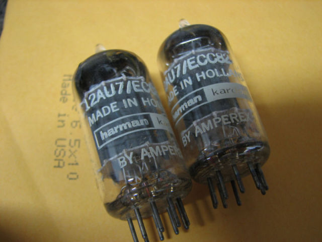

hersorin Postat Ianuarie 2, 2017 Autor Share Postat Ianuarie 2, 2017 Si inca ceva despre Amperex 7316. Am citit ca au fost si modele facute direct in America . Codul ECC186 este codul pentru Europa iar 7316 este al celor pentru USA iar pe tub codul Ct si un numar iti garanteaza ca ai luat un ECC186 de ex Ct5 (am acelasi cod si pe Amperex 7316 cit si pe ECC186) . Modelele normale ECC82/12AU7 chiar daca sunt Amperex , au si cod de Δ Heerlen, Holland nu au nici o treaba cu sunetul 7316/ECC186 . Nici macar cele Bugle Boy (lampa care cinta) . Eu zic ca nu merita banii chiar daca sunt foarte laudate , e doar numele de ele . Citează Link spre comentariu Distribuie pe alte site-uri More sharing options...
fane079 Postat Ianuarie 2, 2017 Share Postat Ianuarie 2, 2017 Despre ce naiba vb aici ....spe mii de euro!!! Eu m-am bucurat ca un copil cand am luat un Brimar 6067 nou cu 17 lire ....20 fiind limita pe care as fi putut sa o platesc Suntem la ani lumina unii de altii @hersorin ! Amperex bugle boy ecc82 a fost intotdeauna prea piperata pentru a intra in colectia mea. Citează Link spre comentariu Distribuie pe alte site-uri More sharing options...
hersorin Postat Ianuarie 2, 2017 Autor Share Postat Ianuarie 2, 2017 Amperex bugle boy ecc82 a fost intotdeauna prea piperata pentru a intra in colectia mea. Si nu merita . Doar Amperex 7316 merita . Citează Link spre comentariu Distribuie pe alte site-uri More sharing options...
hersorin Postat Ianuarie 2, 2017 Autor Share Postat Ianuarie 2, 2017 Sa iti mai zic ceva Fane , poate stii deja sau nu . Lampile Philips normale adica cele ECC82 folosesc doua coduri Gfx si K6x unde x este un numar care reprezinta lotul . de ex. Gf6 Δ0K4 Gf da modelul adica Ecc82 , 6 da lotul , Δ e Heerlen/Olanda , 0 inseamna anul 1970 , K luna noiembrie , 4 e saptamina . Deci asta vei gasi pe lampi normale . Pe lampile lor de top Ecc186/7316 au folosit codul Ctx unde x reprezinta tot numarul lotului plus inca un cod din 4 semne . Normal Ctx este mai sus si codul din patru este dedesupt . Atentie ca au folosit codul Ctx si pentru Ecc282 care este un fel de Ecc83 . In prima foto sunt lampi normale cu codul Gf9 . Marea surpriza este ca daca esti norocos poti da peste o pereche de lampi facuta de Philips pentru altii , inscriptionata Ecc82 si care de fapt este Ecc186/7316 . De ex. a doua foto pare o pereche de lampi normale Ecc82/12au7 facute de Amperex pentru Harman Kardon dar care surpriza au codul Ct0 adica in realitate sunt Ecc186/7316 . Si sunt destule surprize cu lampi aparent normale dar care sunt adevarate bijuterii . Deci daca stii ce cauti e posibil sa si gasesti fara a da o caruta de bani . Citează Link spre comentariu Distribuie pe alte site-uri More sharing options...

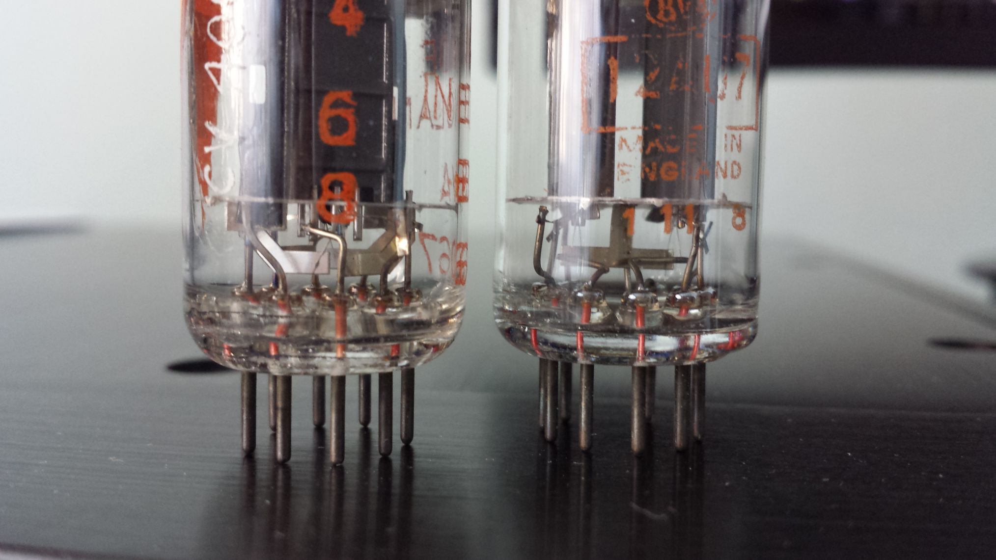

hersorin Postat Ianuarie 7, 2017 Autor Share Postat Ianuarie 7, 2017 Era vorba despre niste lampi Brimar . Lampi normale si speciale . Si cele doua modele de constructie folosite de adevaratele lampi Brimar in anii 50 . In dreapta este modelul 571 folosit pentru consumul normal , iar in stinga este 987 folosit pentru lampile speciale . Daca te uiti la baza e foarte vizibila diferenta . Ei aici nu batea constructia interioara cu codul lampii . Citează Link spre comentariu Distribuie pe alte site-uri More sharing options...
fane079 Postat Ianuarie 7, 2017 Share Postat Ianuarie 7, 2017 Multumesc ! Este destul de evidenta diferenta. Eu totusi am reusit sa iau 2 lampi bune..tocmai datorita faptului ca pozele erau aiurea...si nu s-au bagat prea multi. Dar categoric nu este o regula, ci mai degraba o exceptie Citează Link spre comentariu Distribuie pe alte site-uri More sharing options...
