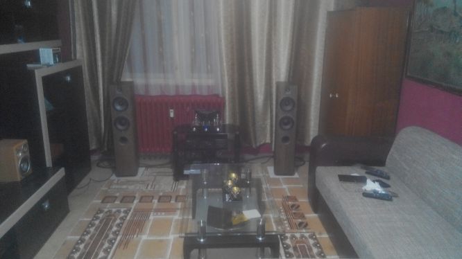

bogdanozaurus Postat Ianuarie 23, 2015 Share Postat Ianuarie 23, 2015 Si o poza de pe telefon, scuze pentru calitate Citează Link spre comentariu Distribuie pe alte site-uri More sharing options...
camiloiu Postat Ianuarie 23, 2015 Autor Share Postat Ianuarie 23, 2015 Bogdane, da stiu ca le-ai inghesuit ma nene Incearca o mutare masiva, pune sistemul pe peretele lung. Citează Link spre comentariu Distribuie pe alte site-uri More sharing options...
adrianlucian Postat Ianuarie 23, 2015 Share Postat Ianuarie 23, 2015 Ma uit la poza Saurianului si-mi amintesc (ca oricare de altfel) de plimbatul incintelor prin casa (ale mele 56 kg/buc). Din experienta, rack-ul tre sa aiba macar jumatate metru in spatele boxelor (asa cum e ucide scena) , canapeaua si dulapul sug joasele de la incinta dr , tot canapeaua face bine la reflexie primara dr. insa ce reflecta cotiera (cam 1m pina incinta) anuleaza in preajma 40hz Stg e varza. Masuta nu sre ce cauta acolo, biblioteca din spatele fotoliului e cea mai buna, numa sa fie cartile la vedere ( fara sticla in fata rafturilor) In conditiile date nu ai ce face decat sa le muti pe tavan Citează Link spre comentariu Distribuie pe alte site-uri More sharing options...

bogdanozaurus Postat Ianuarie 24, 2015 Share Postat Ianuarie 24, 2015 Multumesc pentru raspunsuri. Distanta intre boxe e de 1,65m si pina la locul de ascultare 2,20m. M-am jucat cu pozitionarea cit am putut dar nu prea am marje, le-am mai apropiat si departat cu 15 cm fata de pozitia actuala, le-am tras mai in fata cam 30cm, am umblat si la unghiuri si bineinteles am venit si cu fotoliul in fata pina la 1,80m si in spate cam la 2,40m. Degeaba, nu sint diferente semnificative. Masa de sticla a venit mult mai tirziu decit restul (motiv pentru care firma mi-a facut un discount de 20%) dar si inainte era la fel. Biblioteca din spate are o use cu geam pe mijloc si doua de lemn pe laterale, e o piesa din perioada interbelica, asa era moda atunci, de curiozitate am acoperit-o cu o cuvertura pe zona cu geam, evident nu a contat. M-am dus cu ele pe peretele lung in fata mobilei, se aude clar mai bine dar nu le pot lasa acolo. Ma enerveaza la culme ca cele doua boxulite de la combina dau de doua ori mai mult bass iar scena nu e rea de loc, larga si precisa. Sint de la o combina Aiwa care era ceva la vremea ei si totusi Ma uit la ce sfaturi ii dati lui Gabone99 si iara imi aduc aminte de dormitor, o sa incerc sa fac mai tirziu o schita sa vedeti ce rau era din punct de vedere al teoriei si cu toate aste se auzea bine. Citează Link spre comentariu Distribuie pe alte site-uri More sharing options...

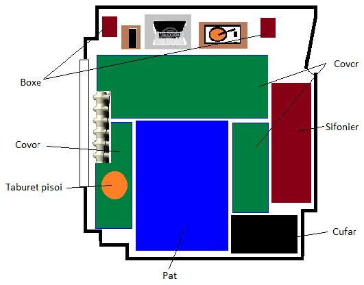

bogdanozaurus Postat Ianuarie 24, 2015 Share Postat Ianuarie 24, 2015 Si schita cu dormitorul, dimensiunile camerei sint 3,45m x 3,65m Citează Link spre comentariu Distribuie pe alte site-uri More sharing options...

camiloiu Postat Ianuarie 24, 2015 Autor Share Postat Ianuarie 24, 2015 E pacat sa nu le poti Pune in valoare, fa ceva si pozitioneaza sistemul pe peretelel lung. E normal ca in dormitor sa fi sunat "mai bine" partea de joase, ai suprafata mai mica cu 30% si ai mai si pozitionat incintele in colturi. Citează Link spre comentariu Distribuie pe alte site-uri More sharing options...

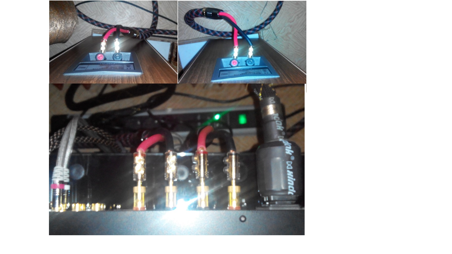

bogdanozaurus Postat Ianuarie 25, 2015 Share Postat Ianuarie 25, 2015 AM REUSIT IN SFIRSIT SA OBTIN NISTE IMBUNATATIRI! Cum ? Pai ca orice bun roman, incalcind legile, ca doar asa merge in tara asta (plus ca daca incalci legile fizicii, ca in cazul meu nu te poate aresta nimeni). Pun si poze, ca o imagine face cit o mie de cuvinte si ca sa nu credeti ca fac cumva misto. Deci am pus "gresit" cablul boxei din dreapta si a aparut bassul, detaliile, sunetul e mult mai bun, nu perfect , dar cu mult mai bun. De ce si care e explicatia habar nu am, repet inca o data, nu ma tin de glume, asta am facut si rezultatul e mult mai bun. Am incercat si cu boxa din stinga, si cu amindoua, dar nu, asa e cel mai bine. Culme e ca acum am si extra bass in baie unde chiar si cu usa de la sufragerie inchisa se aude sau mai bine zis se simte, usa de la baie rezonind fericita impreuna cu boxele. Citează Link spre comentariu Distribuie pe alte site-uri More sharing options...
hersorin Postat Ianuarie 25, 2015 Share Postat Ianuarie 25, 2015 Dar cablul de alimentare este fazat corect in priza ? Tu cumva esti in antifaza . Citează Link spre comentariu Distribuie pe alte site-uri More sharing options...
