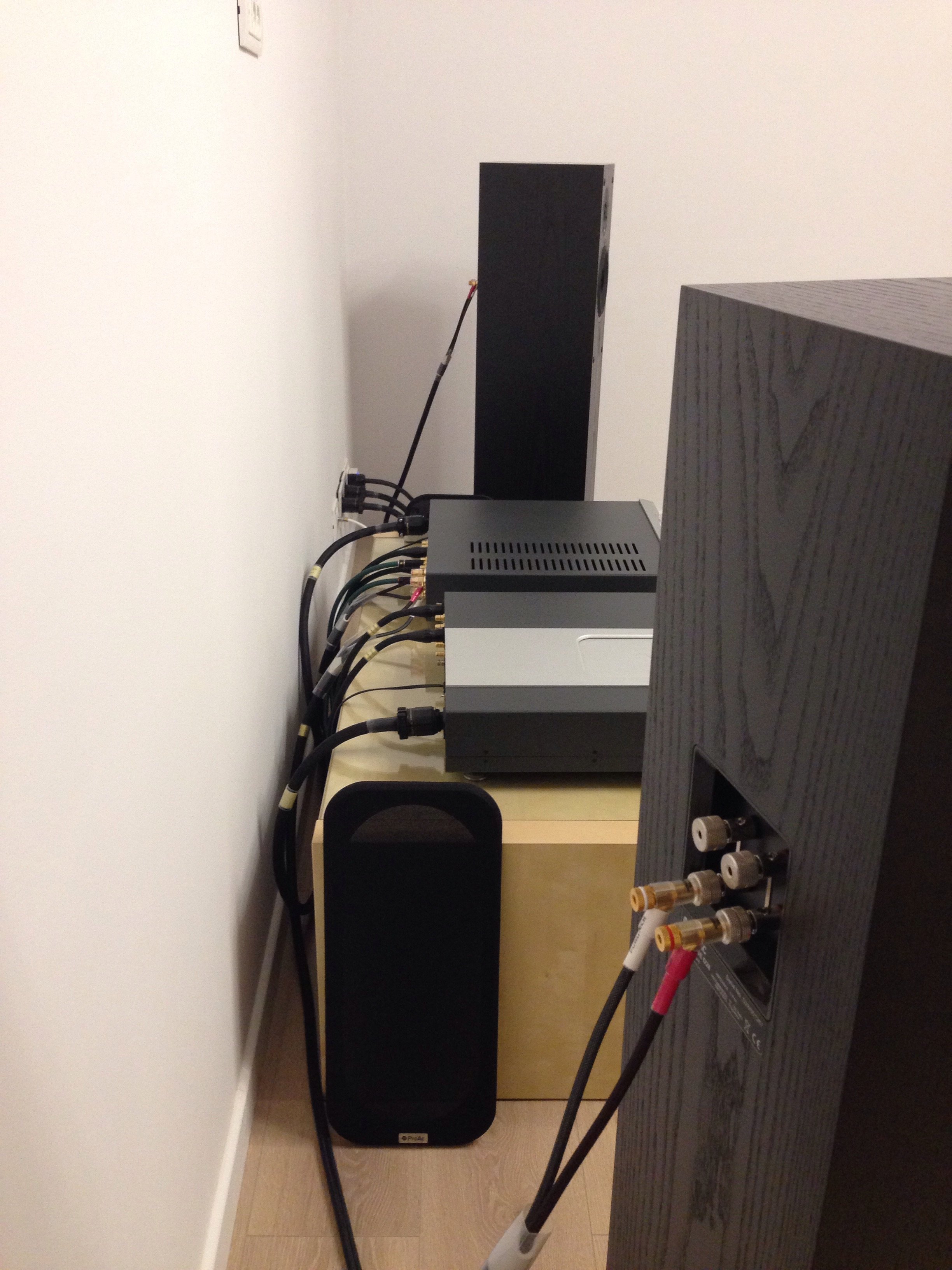

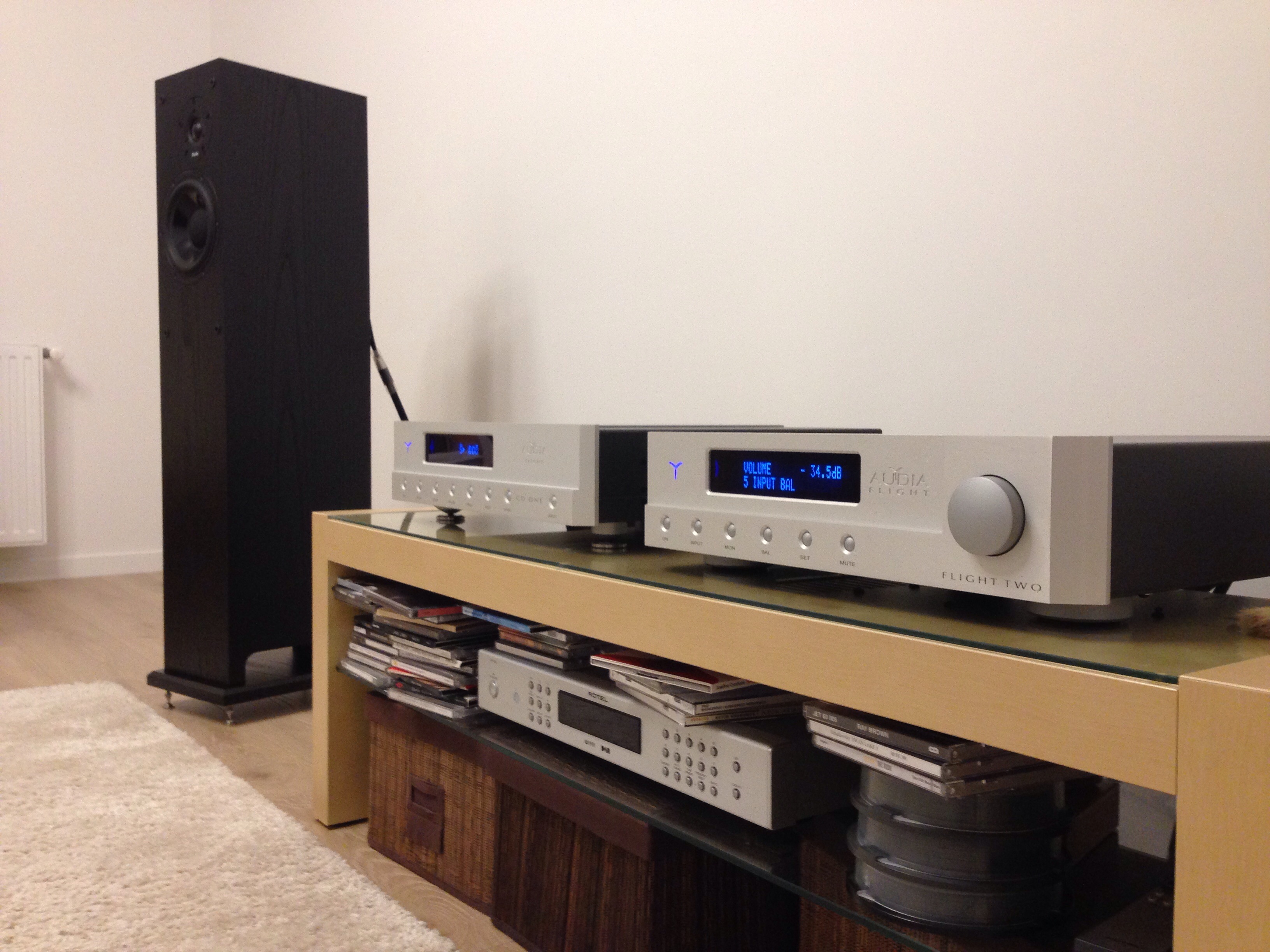

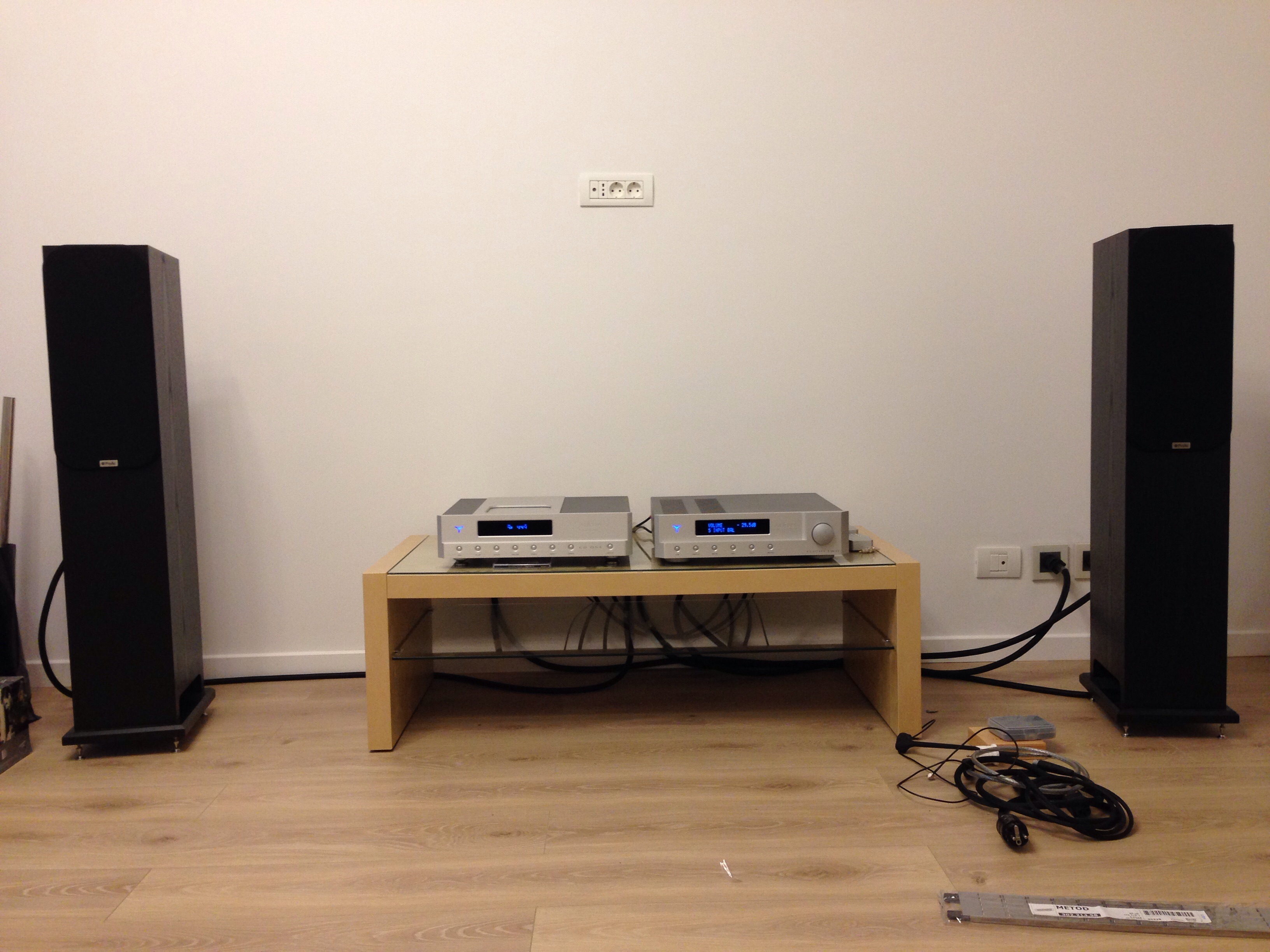

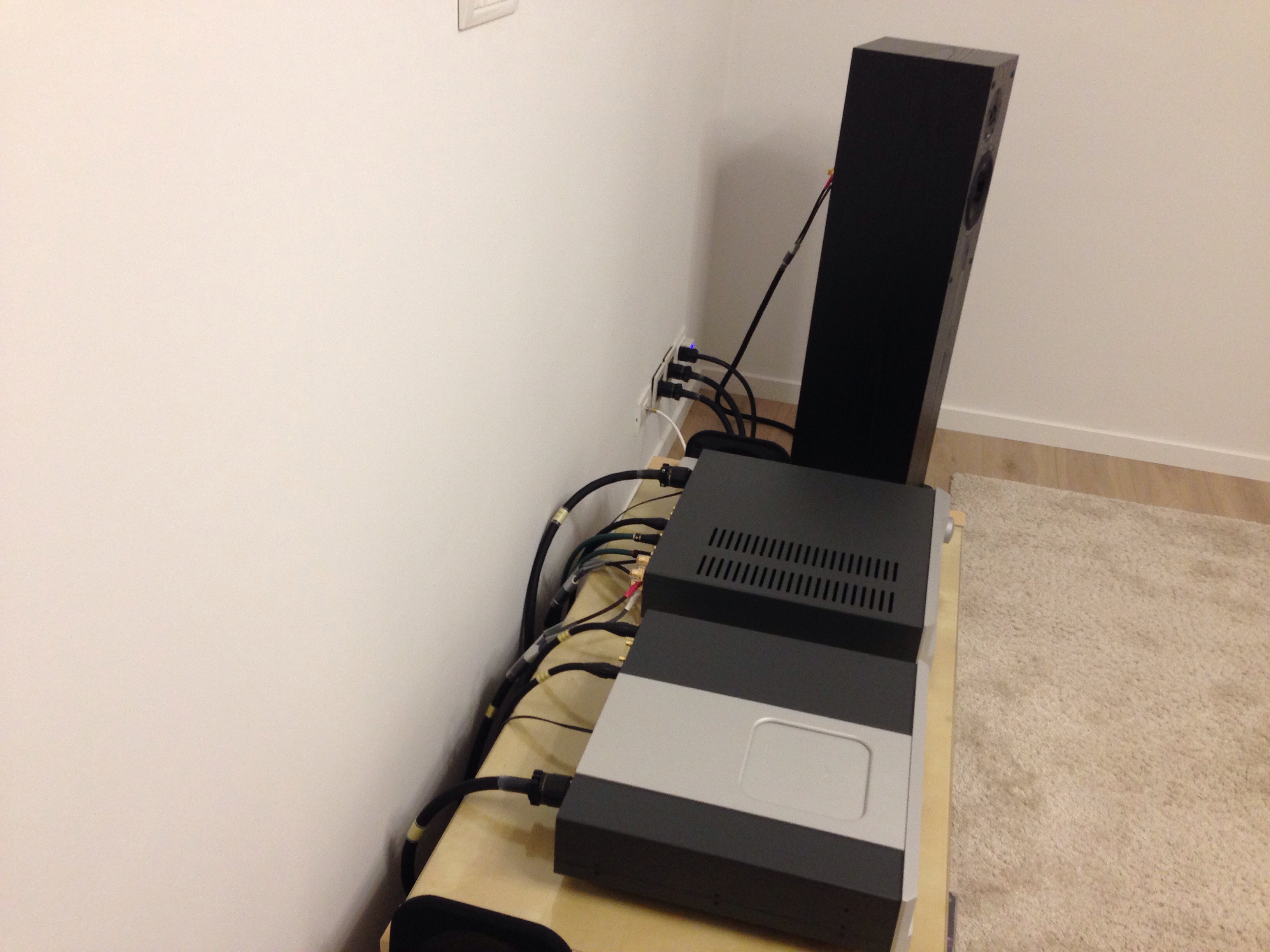

camiloiu Postat Septembrie 28, 2015 Autor Share Postat Septembrie 28, 2015 Home sweet home..... Citează Link spre comentariu Distribuie pe alte site-uri More sharing options...
dinica Postat Septembrie 28, 2015 Share Postat Septembrie 28, 2015 Doar o fotografie? Asteptam info complete... Citează Link spre comentariu Distribuie pe alte site-uri More sharing options...
pilgrim Postat Septembrie 28, 2015 Share Postat Septembrie 28, 2015 Eu nu cred ca a terminat de aranjat Citează Link spre comentariu Distribuie pe alte site-uri More sharing options...
camiloiu Postat Septembrie 28, 2015 Autor Share Postat Septembrie 28, 2015 Nu am terminat de aranjat, doar ce le-am pus in functiune in sistem complet dupa mai bine de 6 luni. Urmeaza probabil cateva zile de acomodare si apoi sa incep cu pozitionarea. Deocamdata sistemul este asezat pe latura lunga a camerei, 5m, latura scurta are 4m. Sunetul este diferit fata de pozitionarea de acum 6 luni, pe latura de 4m, cu fereastra in spate + perdea/draperie si locul de auditie in a doua treime a camerei. Acum este si camera relativ goala, fara niciun covor, dar simt ca este mult mai bine ca inainte. Intre timp am schimbat si cablarea complet, totul Furutech, nu stiu daca are vreo importanta majora. In zilele urmatoare vreau doar sa ma delectez, caci tare mult mi-a lipsit sistemul si muzica in ultimele 6 luni Citează Link spre comentariu Distribuie pe alte site-uri More sharing options...

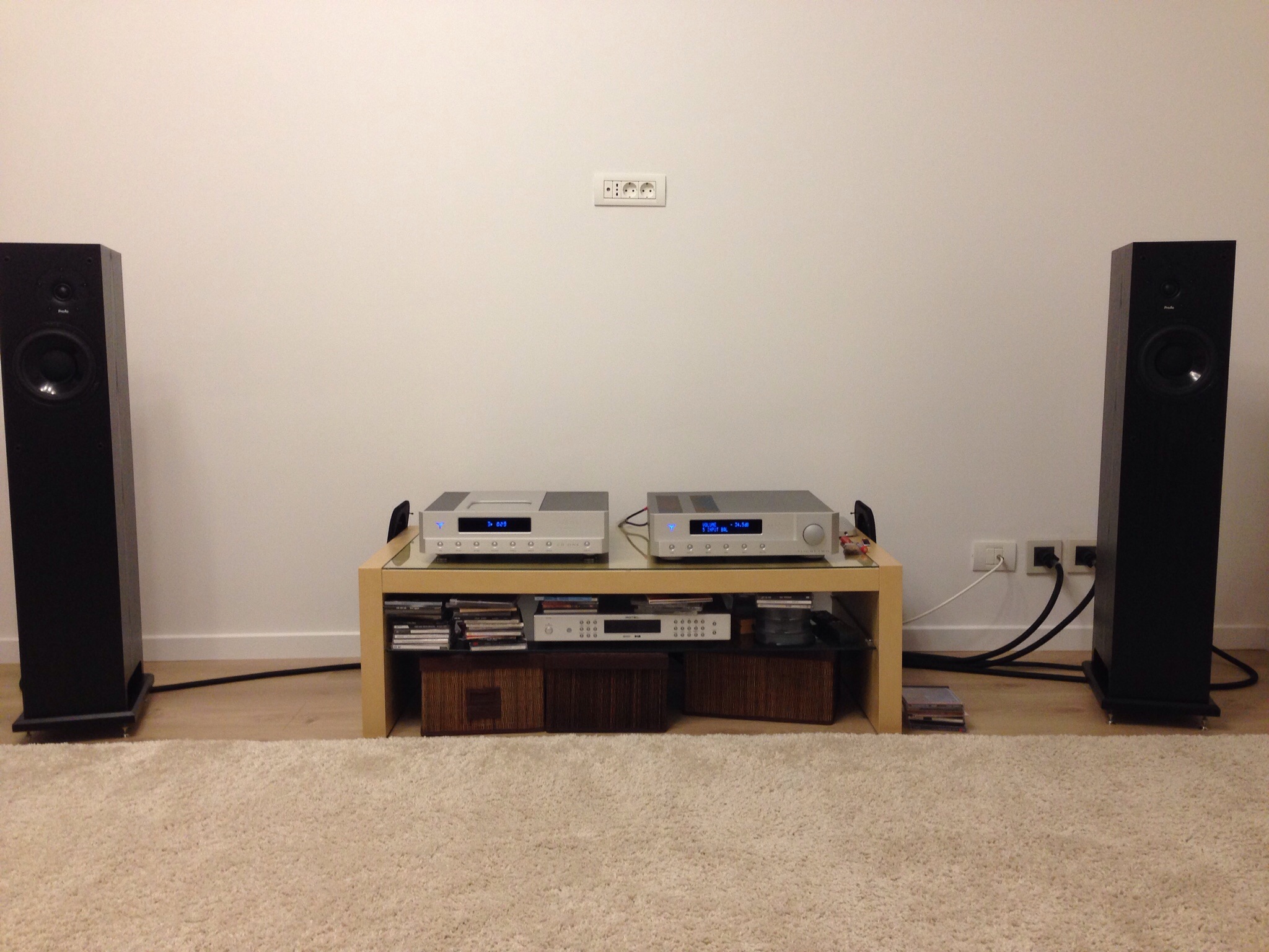

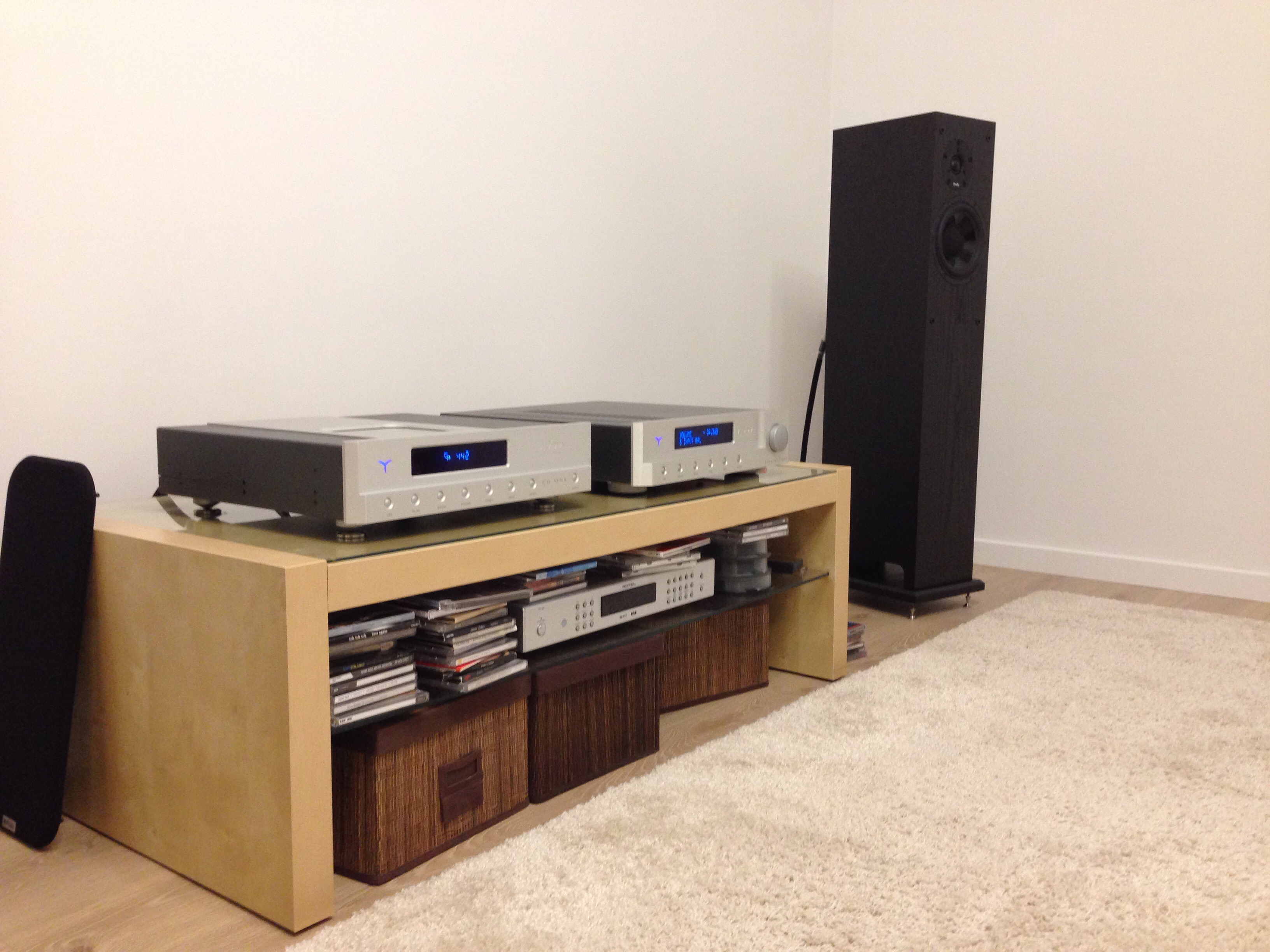

camiloiu Postat Octombrie 1, 2015 Autor Share Postat Octombrie 1, 2015 Sistemul rămâne pe poziția încercata alaltăieri, pe latura lunga a camerei. Am încercat astăzi si Poziționarea pe latura scurta însă nu suferă comparație. Cu sistemul Așezat pe latura lunga, sunetul esta mai "plin" dacă as putea spune așa, mai "prezent". Fata de acum 2 zile am depărtat puțin mai mult incintele si am pus si un covor mare in fata, am mai câștigat ceva in plus parca . Citează Link spre comentariu Distribuie pe alte site-uri More sharing options...
iosiP Postat Octombrie 1, 2015 Share Postat Octombrie 1, 2015 Care este distanta intre boxe, respectiv distanta de la planul boxelor la locul de auditie? Citează Link spre comentariu Distribuie pe alte site-uri More sharing options...
camiloiu Postat Octombrie 1, 2015 Autor Share Postat Octombrie 1, 2015 2.4m între centrele incintelor, distanța de ascultare 2.7 m fata de fronturile acestora. Citează Link spre comentariu Distribuie pe alte site-uri More sharing options...
iosiP Postat Octombrie 1, 2015 Share Postat Octombrie 1, 2015 Incearca sa tragi incintele vreo 30-40cm mai in fata si da-le toe-in mai spre locul de auditie (asa incat sa "bata" cam la 20cm in lateral fata de umerii tai). Nu promit nimic... dar nici nu costa Citează Link spre comentariu Distribuie pe alte site-uri More sharing options...
camiloiu Postat Octombrie 1, 2015 Autor Share Postat Octombrie 1, 2015 Costin, sa fac modificările astea in aceasta configurație sau in cea in care spuneam mai devreme Ca nu a fost pe placul meu, cu asezarea sistemului pe peretele scurt al camerei. Dacă referirea ta se face la actuala poziționare, sunt deja la 40cm gata de peretele din spate. Mai in fata am încercat dar fără rezultate notabile. Toe-in-ul cam așa este acum.... In asezarea "nefericita" cel mai slab era prezentată partea de joase, aveam așa cum spun americanii, bloated bass. As mai fi putut umbla probabil la acustica, însă WAF-ul nu este favorabil. Citează Link spre comentariu Distribuie pe alte site-uri More sharing options...
johndoe21ro Postat Octombrie 2, 2015 Share Postat Octombrie 2, 2015 (editat) Costin, sa fac modificările astea in aceasta configurație sau in cea in care spuneam mai devreme Ca nu a fost pe placul meu, cu asezarea sistemului pe peretele scurt al camerei. Dacă referirea ta se face la actuala poziționare, sunt deja la 40cm gata de peretele din spate. Mai in fata am încercat dar fără rezultate notabile. Toe-in-ul cam așa este acum.... In asezarea "nefericita" cel mai slab era prezentată partea de joase, aveam așa cum spun americanii, bloated bass. As mai fi putut umbla probabil la acustica, însă WAF-ul nu este favorabil. Rezultate notabile se obtin si la modificari minore ale pozitiilor boxelor. Iar 40 cm de la peretele din spatele lor nu e prea impresionant pentru nici o boxa. De la 80-100cm incolo incepe spectacolul! Se mai adanceste scena, se mai mareste separatia, apare un layering.. dupa posibilitati, desigur. Eu sunt adeptul asezarii incintelor pe peretele scurt, eventual cu folosirea regulii treimilor... Conteaza si ce primeaza la tine, mai mult. Daca primeaza parerea sotiei, look-ul, etc. atunci posturile de mai sus sunt inutile! P.S. Costin, recomandarile de mai sus sunt oarecum recomandate Raidho-urilor insa nu as zice ca merg peste tot. Eu le am pozitionate intr-un triungi isoscel, distanta dintre boxe fiind mai mare ca distanta intre fotoliul de auditie si planul lor, cu un toe-in suficient de mare astfel incat sa cam 'bata' spre umeri. Eu l-am intrebat pe MB daca este valabila recomandarea la toate Raidho-urile (gandindu-ma ca tweeter-ul este acelasi la Ayra Cx.0 si la Eben) si raspunsul a fost clar unul afirmativ. Dar, din experientele precedente, mi se pare departe de a fi o regula generala ci mai degraba una specifica. Editat Octombrie 2, 2015 de Vizitator Citează Link spre comentariu Distribuie pe alte site-uri More sharing options...
bogdanozaurus Postat Octombrie 2, 2015 Share Postat Octombrie 2, 2015 Transleisan Toe-in - adica sa mai inchida unghiul spre interior (toe-out spre exterior) WAF - cum chiar nu stii ce inseamna ? Wife Acceptance Factor adica cind nu-i convine si incepe sa tipe mai tare ca boxele. poate fi cauzat in primul rind de costuri (de parca posetele si pantofii ei sint mai ieftini) aranjarea aparatelor in camera, cabluri vizibile, etc Sper ca te-am lamurit Citează Link spre comentariu Distribuie pe alte site-uri More sharing options...
audio Postat Octombrie 2, 2015 Share Postat Octombrie 2, 2015 Rezultate notabile se obtin si la modificari minore ale pozitiilor boxelor. Iar 40 cm de la peretele din spatele lor nu e prea impresionant pentru nici o boxa. De la 80-100cm incolo incepe spectacolul! Se mai adanceste scena, se mai mareste separatia, apare un layering.. dupa posibilitati, desigur. Eu sunt adeptul asezarii incintelor pe peretele scurt, eventual cu folosirea regulii treimilor... Conteaza si ce primeaza la tine, mai mult. Daca primeaza parerea sotiei, look-ul, etc. atunci posturile de mai sus sunt inutile! Exact asta am observat si eu, as pune pe latura scurta si astfel as putea sta spre mijlocul camerei cu locul de auditie.Tot asa e cu spatialitatea si layering-ul foarte bine notat, acum nu stiu e camera de living sau dedicata, dar bine ar fi sa stai cat mai departe de peretele din spate. La o distanta de 240cm intre tweetere as sta cu capul undeva la 255cm , daca esti mai in spate pierzi din precizia scenei si e pacat Citează Link spre comentariu Distribuie pe alte site-uri More sharing options...
camiloiu Postat Octombrie 2, 2015 Autor Share Postat Octombrie 2, 2015 Camera nu este dedicată, este camera de zi, de-asta nu prea pot face artificii Am sa mai încerc inca o data Poziționarea pe peretele scurt, cu incintele trase mai in fata si sweet Spot-il mai aproape de ele, dar ajung pe la jumătatea camerei si e rău, la fel ca înainte de renovare. Cand erau pe peretele scurt dar cu fereastra in spate. Citează Link spre comentariu Distribuie pe alte site-uri More sharing options...
iosiP Postat Octombrie 3, 2015 Share Postat Octombrie 3, 2015 camiloiu, nu stiu cum reactioneaza boxele tale la indepartarea de peretele din spate, stiu doar ca ar trebui sa elimini (acustic vorbind) rackul dintre ele, ceea ce poti sa faci daca le tragi mai in fata si le dai mai mult toe-in. Vezi ca acest toe-in te-ar putea ajuta cu basul (spatele boxelor ar fi indreptat mai spre colt) si oricum ti-ar da o focalizare mai buna in medii-acute. johndoe21ro, am scris un articol intreg despre pozitionarea boxelor (chiar am deschis un thread cu el) deci fiecare se poate orienta mai in sensul sau mai impotriva vantului Acuma, daca unii isi pozitioneaza boxele acasa asa cum le vad in showroom-uri pline de tratamente acustice, "de urechi sa le fie" Citează Link spre comentariu Distribuie pe alte site-uri More sharing options...
