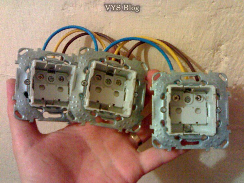

unrazesh Postat Iunie 13, 2015 Share Postat Iunie 13, 2015 Dom' Camiloiu, se poate rezolva problema in mai multe moduri. Daca sunteti in faza de constructie-reamenajare puteti monta in zid blocuri de doze pentru aparat (se ansambleaza precum piesele de Lego) . Cablul de prize litat , 3x4 , se va lega la bornele primei prize si apoi din una in alta cu fir de 2.5 pana la ultima. Vedeti ca blocuri de prize sub-tencuiala se gasesc pana la maxim 5 bucati (foarte rar cu 6). Prizele de firma au in dreptul fiecarei borne doua lacasuri de conectare, deci va permite o sosire si o plecare. E bine sa evitati orice fel de doza de ramificatie! Sau puteti veni cu cablul pana la priza simpla din perete. Astfel veti avea 2 prize simple, 2 cabluri prin perete cu 2 bipolari in tablou, unul de 10 si unul de 16 dupa cum va doriti. De la astea 2 prize simple veti masca in spatele rackului cu scule 2 blocuri de prize ( ca la prelungitor) pentru consumatorii doriti. Blocurile astea de prize ca la prelungitor sunt si ele diverse modele de diverse firme, de preferat Schneider, Moeller sau ABB. Iar polologhie.... Citează Link spre comentariu Distribuie pe alte site-uri More sharing options...

unrazesh Postat Iunie 13, 2015 Share Postat Iunie 13, 2015 Pe vremea lui nea Nicu se foloseau intr-adevar AFY si FY (adica aluminiu sau cupru masiv). Vremurile s-au schimbat si se foloseste cu succes MYF (conductor litat din cupru). In doze si prize se lucreaza greu cu fire masive si nu ai garantia contactelor ferme. Am gasit si-o poza cu genul de prize modulare: Citează Link spre comentariu Distribuie pe alte site-uri More sharing options...
unrazesh Postat Iunie 13, 2015 Share Postat Iunie 13, 2015 Cu 4mmp cupru masiv credeti-ma ca e foarte greu sa faci legaturi, dpdv mecanic mai ales, in prize modulare ca cele de mai jos: Am atasat si-o poza cu doua doze de aparat modulare care se ataseaza ca la Lego. Puteti realiza pana la maxim 6 bucati alipite, dar veti gasi foarte greu masca completa pentru 6 unitati. Citează Link spre comentariu Distribuie pe alte site-uri More sharing options...
