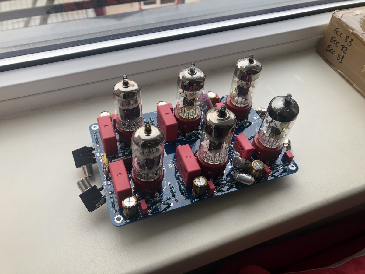

vlad1980 Postat Martie 15, 2020 Autor Share Postat Martie 15, 2020 Daca tot stau pe acasa, am reusit sa termin si sa testez un preu phono destul de cunoscut. Este vorba de preamplificatorul Anzai ce include un preu phono si un buffer. Practic o sa ii mai pun un selector de surse si volum pentru a deveni preamplificatorul meu de zi cu zi. Pot sa spun ca la prima proba sunt incantat de cum suna. Este un proiect ce merita incercat daca aveti lampile in dotare (2xECC83, 2XECC81 si 2XECC82). 2 Citează Link spre comentariu Distribuie pe alte site-uri More sharing options...

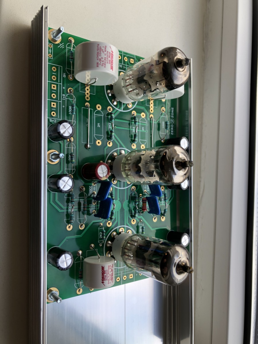

vlad1980 Postat Martie 20, 2020 Autor Share Postat Martie 20, 2020 Am construit cateva copii de EAR 834 cu ceva imbunatatiri. Este un preu foarte ok si cu o schema relativ simpla. 1 2 Citează Link spre comentariu Distribuie pe alte site-uri More sharing options...
dinica Postat Martie 20, 2020 Share Postat Martie 20, 2020 Arata bine. Citează Link spre comentariu Distribuie pe alte site-uri More sharing options...

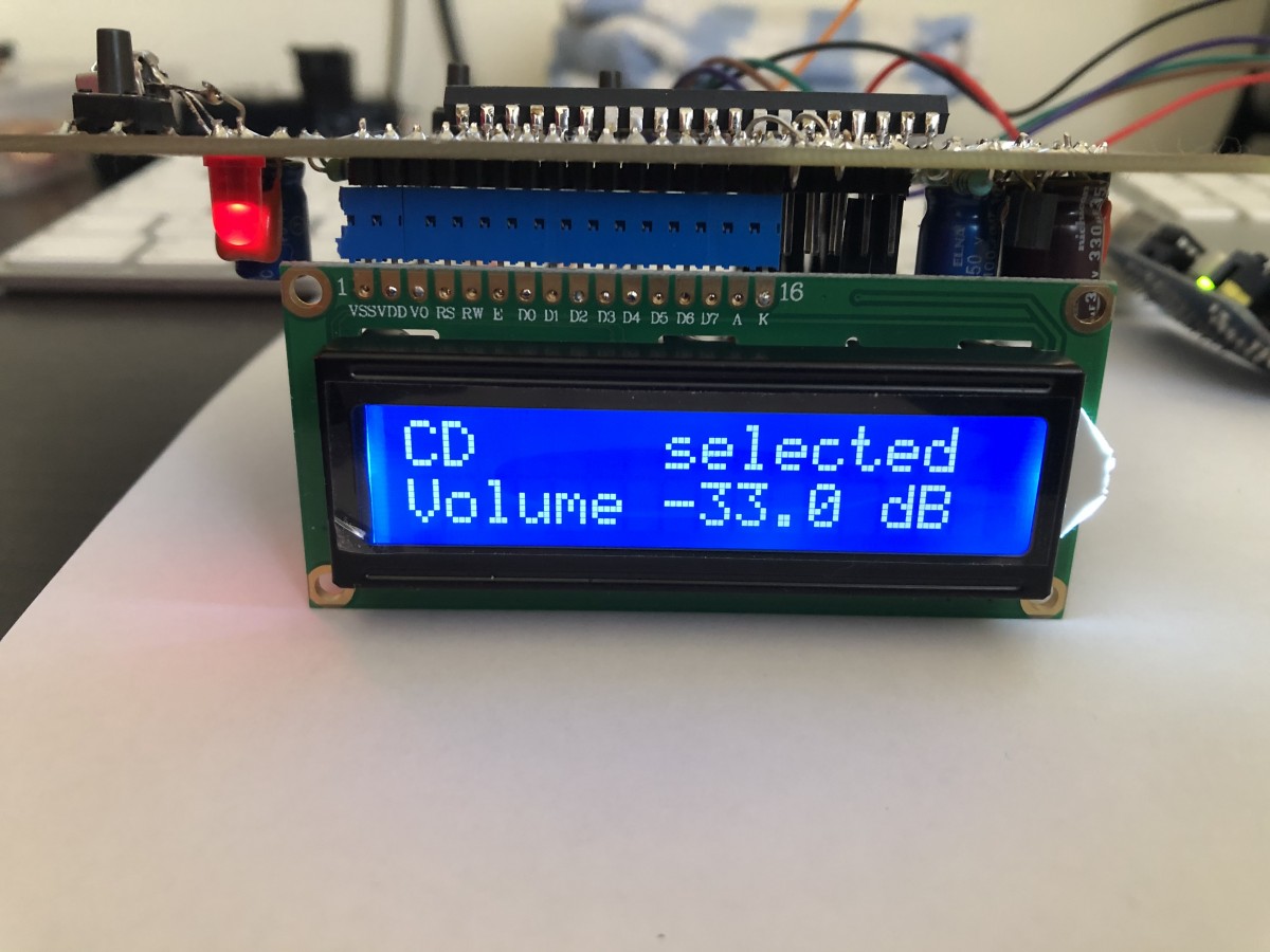

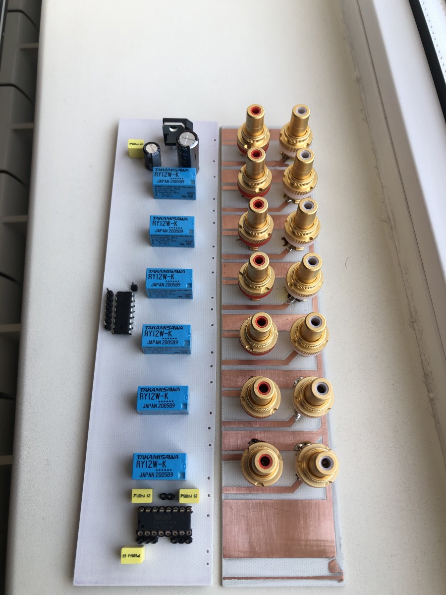

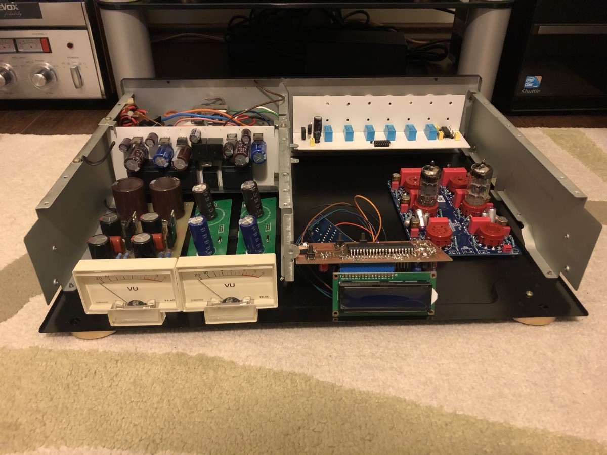

vlad1980 Postat Martie 29, 2020 Autor Share Postat Martie 29, 2020 O sa fac un preu complet cu Anzai (cel de mai sus) pentru ca tot stau in casa si am mai mult timp pentru hobbyul meu. Preamplificatorul o sa fie dotat cu: - comutator de surse cu relee (6 intrari) si volum cu PGA2310 sau potentiometru motorizat; - modul de comanda cu afisor LCD si telcomanda surse+volum; - preamplificator Phono si buffer ECC82 (modulul Anzai de mai sus); - pe viitor un DAC cu TDA1541 si iesire pe lampi. Totul o sa fie bagat intr-o frumoasa carcasa de tuner Revox H6 ce il voi sacrifica pe altarul pasiunii. 3 Citează Link spre comentariu Distribuie pe alte site-uri More sharing options...
vlad1980 Postat Martie 29, 2020 Autor Share Postat Martie 29, 2020 M-am tot uitat la tunerul Revox si nu prea ma indur sa il stric cu toate ca am doua. Este un tuner ce se aude excelent si in interior este o bijuterie. Am o alta carcasa ce o pot folosi daca ii fac alta fata. Ma gandesc la o fata din plexiglas fumuriu fara butoane. Are cineva o idee unde pot taia o bucata de plexiglas fumuriu ca sa fac fata de preu? Multumesc Citează Link spre comentariu Distribuie pe alte site-uri More sharing options...

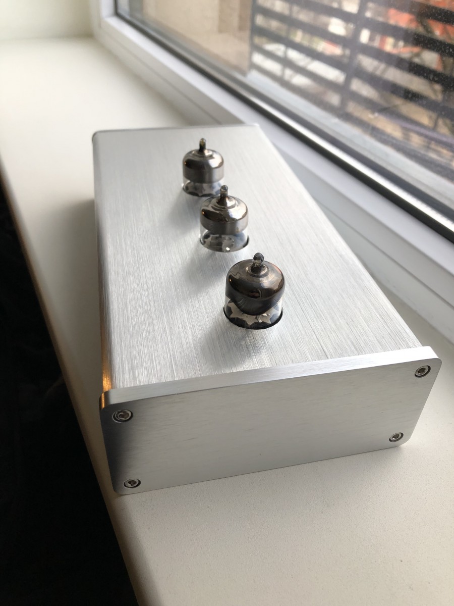

vlad1980 Postat Aprilie 5, 2020 Autor Share Postat Aprilie 5, 2020 Incepe sa prinda contur preamplificatorul Anzai. Sper sa il termin in cateva zile. 4 Citează Link spre comentariu Distribuie pe alte site-uri More sharing options...
