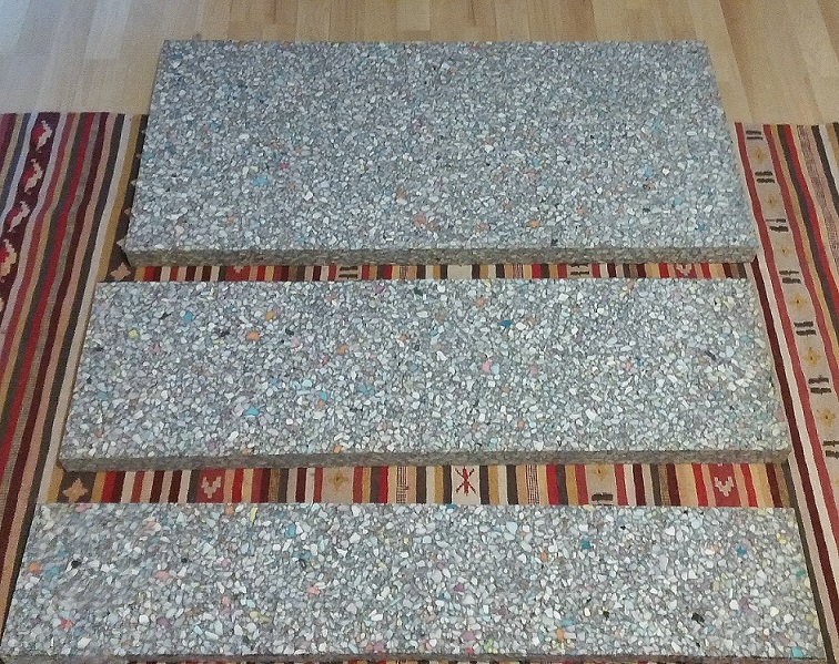

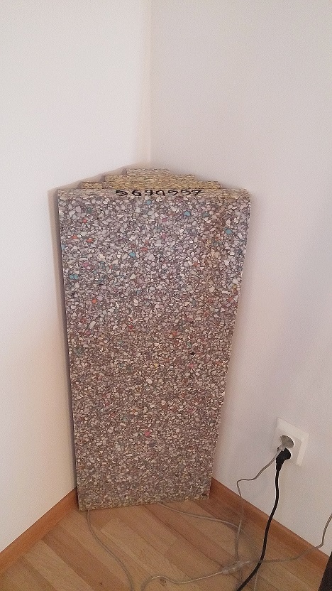

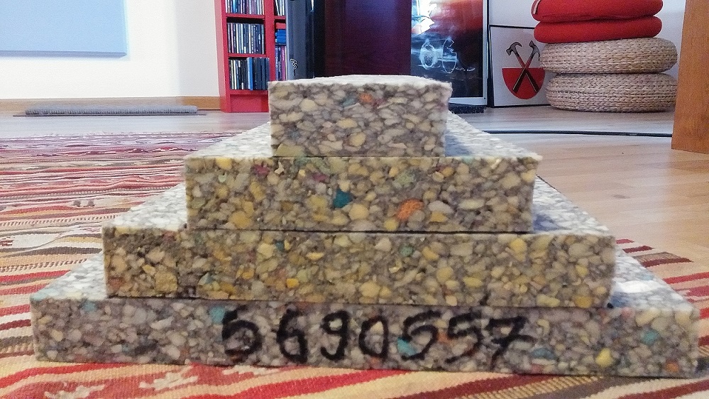

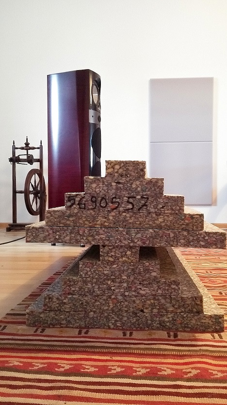

dinica Postat Decembrie 11, 2015 Share Postat Decembrie 11, 2015 Tratamente acustice noi. Am inceput sa imi construiesc propriile bass trap-uri. Material HD Foam 4 cm (grosimea asta am gasit) - motivul - capacitatea de absorbtie de x10 comparativ cu vata minerala. Mai usor de integrat pentru ca in teorie 10 cm adancime HD Foam au un raspuns acustic similar cu 1 m adancime vata minerala. Cum inca nu am facut masuratori premiza de lucru este pur teoretica. Folosit HD Foam, adeziv special, cutit, ruleta. Dimensiuni HD foam 100 cm / 50 cm. Am taiat pe lungimea de 1 m bucati cu latimea de 40 cm, 30 cm, 20 cm, 10 cm. Daca se doreste o crestere a grosimii se mai poate adauga o bucata HD Foam cu latimea de 50 cm. Pret cu adeziv pentru o bucata bass trap 120 lei in varianta cu 4 bucati suprapuse ( latime 40-30-20-10). Cu bucata nr 5 (latime 50) pretul este 170 lei. Citează Link spre comentariu Distribuie pe alte site-uri More sharing options...
adrianlucian Postat Decembrie 11, 2015 Share Postat Decembrie 11, 2015 L-ai luat din curte de la Institutul de cercetari in constructii, in Pantilimon? Am descoperit materialul acum 7-8 ani. Am amintit de el si pe forumul HFMM dar nu a avut ecou informatia. Asa ceva, dar gros de 30mm, am folosit cu rezultate remarcabile zic eu la unele boxe. Nu am reusit sa-i conving sa-mi taie profil piramidal.... Ar merge bine ca difuzer sau in puncte de reflectie primare, in spatele pct-ului de auditie Citează Link spre comentariu Distribuie pe alte site-uri More sharing options...
cmiu007 Postat Decembrie 11, 2015 Share Postat Decembrie 11, 2015 Tratamente acustice noi. fa teste cu ele lipite de perete (ca in imaginea ta) si putin mai departate de perete. cum planuiesti sa le "inadesti" pe inaltime? Citează Link spre comentariu Distribuie pe alte site-uri More sharing options...
dinica Postat Decembrie 16, 2015 Share Postat Decembrie 16, 2015 Number 2 is coming. Nu este nevoie sa fie inadite. Materialul este suficient de dens, incat sa le poti pozitiona pe verticala asemeni unui puzzle fara lipituri. Asta iti ofera posibilitatea sa ai bass trap-uri mobile. Cine doreste sa le fixeze definitiv poate folosi adeziv pentru prindere. Citează Link spre comentariu Distribuie pe alte site-uri More sharing options...
