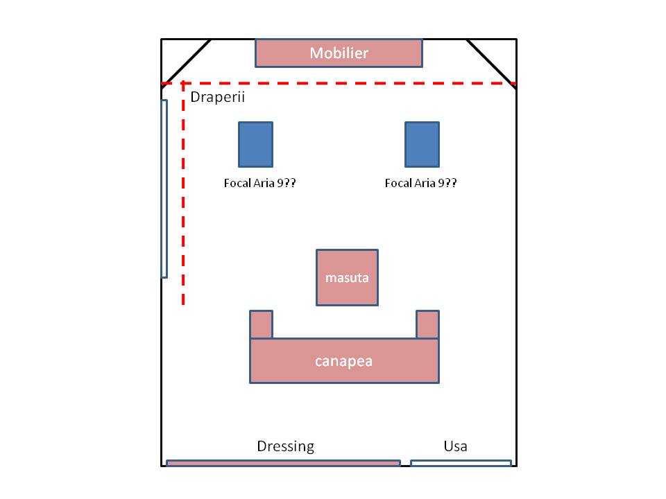

Gabone99 Postat Ianuarie 23, 2015 Autor Share Postat Ianuarie 23, 2015 Cristi, este interesant ceea ce scrii despre camera mea, multi "telectuali" au declarat-o cauza pierduta. Oricum, recomandarea mea pentru Gabone este sa-si faca o schita cu camera mobilata si sa-si aleaga boxele in functie de posibilitatile de amplasare. Am scris odata un comentariu pe aici (ramas fara ecou) privind faptul ca fiecare producator de boxe le "gandeste" pentru o anumita pozitionare - ale mele Raidho au ajuns in locuri in care fostele Dynaudio ar fi sunat de porc! Am ratat postul asta si ca atare pot spune ca pe peretele cu boxele (latura scurta) va fi un mobilier minimalist, pe partea opusa (cea cu usa) un dressing (camera arata dreptunghiulara in urma finalizarii acestuia (am niste dubii aici cu privire la ce sistem de usi sa folosesc avand in vedere ca va fi pe o suprafata de 3 metri lungime si 85cm adancime) si o canapea la un metru in fata lui. In spatele boxelor si implicit in fata mobilierului va fi o draperie groasa care poate fi trasa complet sau stransa in fata bras trapurilor. ideea este ca pe viitor un ecran de proiectie din tavan va cobori in spatele acesteia si prin fata mobilei. In stanga clar draperie in dreapta niste tablouri umplute cu material fonoabsorbant amplasate strategic pe reflexia primara. Citează Link spre comentariu Distribuie pe alte site-uri More sharing options...
iosiP Postat Ianuarie 23, 2015 Share Postat Ianuarie 23, 2015 Poti sa bagi o schita? Nu de alta dar pe mine m-ai cam pierdut - poate fi ora sau bourbonul ingerat! Citează Link spre comentariu Distribuie pe alte site-uri More sharing options...

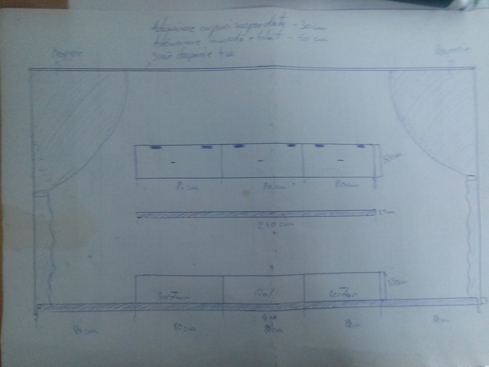

Gabone99 Postat Ianuarie 23, 2015 Autor Share Postat Ianuarie 23, 2015 Asta am facut-o mai demult, nu am nimic facut la calculator. Sper sa se inteleaga. Vedere frontala (lipsesc boxele si ecranul) Citează Link spre comentariu Distribuie pe alte site-uri More sharing options...
igor1234 Postat Ianuarie 23, 2015 Share Postat Ianuarie 23, 2015 Nu este foarte lizibil. Vei avea corpuri suspendate pe peretele cu sistemul? Citează Link spre comentariu Distribuie pe alte site-uri More sharing options...

Gabone99 Postat Ianuarie 23, 2015 Autor Share Postat Ianuarie 23, 2015 Dupa lupte seculare care au durat cateva minute am reusit o schita... Vedere de sus,. P.S. Inca nu sunt hotarat cu privire la mobilier, daca are sau nu corpuri suspendate sau daca fac si sacrificiul sa il inlocuiesc cu un rack. Citează Link spre comentariu Distribuie pe alte site-uri More sharing options...
iosiP Postat Ianuarie 23, 2015 Share Postat Ianuarie 23, 2015 Acuma, daca tot te-ai obosit baga si tu niste cote... Citează Link spre comentariu Distribuie pe alte site-uri More sharing options...
Gabone99 Postat Ianuarie 23, 2015 Autor Share Postat Ianuarie 23, 2015 Nu stiu toate cotele. Camera are 5.85m/4.10m. Usa 90cm, dressingul vreo 3 m, fereastra nu am masurat-o ( a fost o camera 4.10m/ 4m) pe care am unit-o cu bucataria, rezultand dimensiunile finale. Bucataria am mutat-o in alta camera. Am avut avantajul (si rabdarea) sa il cumpar de la fundatie. Citează Link spre comentariu Distribuie pe alte site-uri More sharing options...
