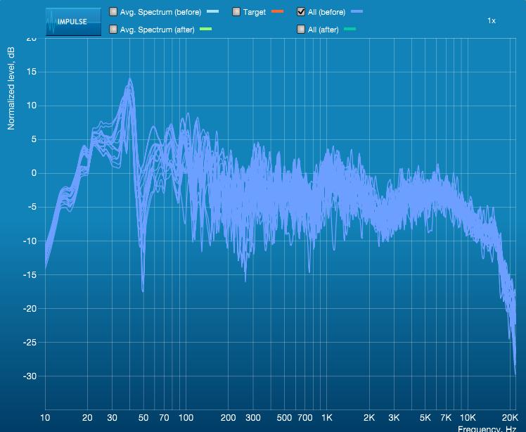

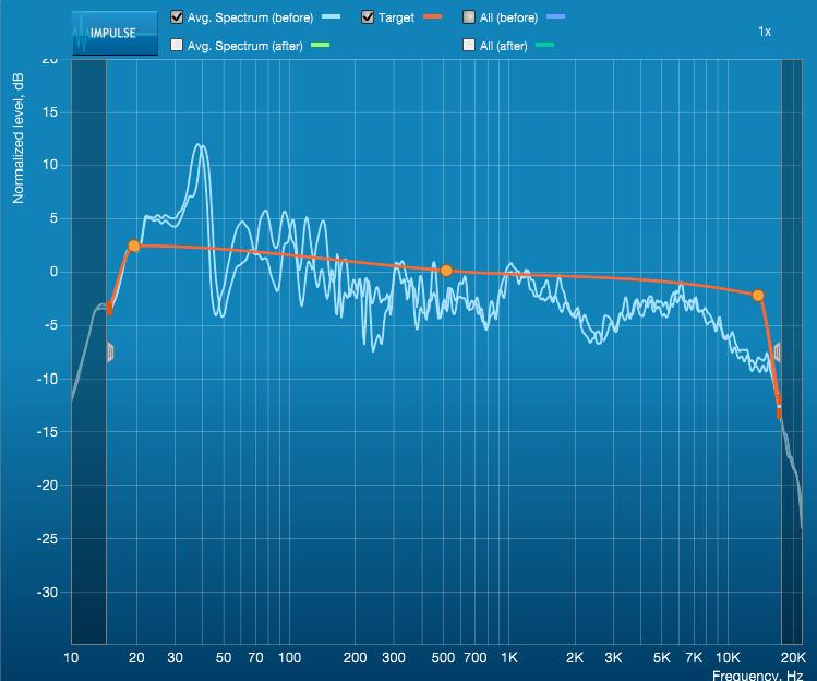

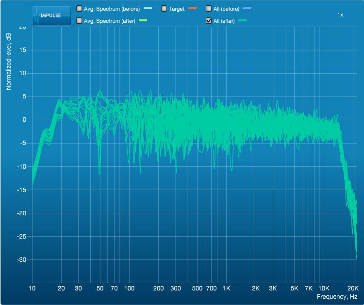

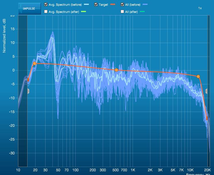

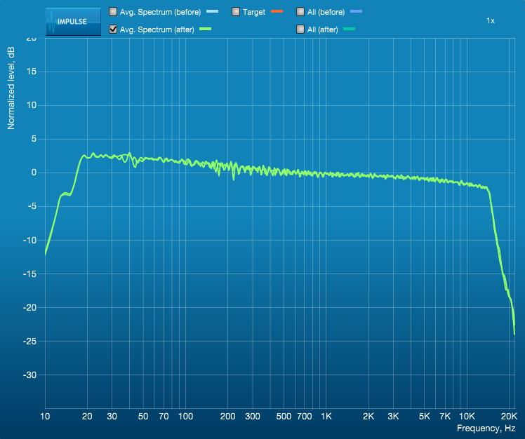

audio Postat Februarie 25, 2015 Share Postat Februarie 25, 2015 Dupa o saptamana de impas, am facut un nou "progres" Am instalat Dirac, am facut 9 masuratori in jurul locului de auditie, rezultatele masuratorilor sunt trimise de program pe serverul suedez si se fac calculele pentru filtrul personalizat. Acest filtru e incarcat apoi in procesorul dirac, care apoi trece orice sunet ce iese din laptop prin acest filtru.Rezultatul final este un sunet liniar la locul de auditie. Pun niste grafice:primul grafic e cu filtru laplicat, al doilea arata raspunsul a 9 masurari suprapuse fara filtru, iar ultimul este raspunsul fara filtru in sweetspot. Citează Link spre comentariu Distribuie pe alte site-uri More sharing options...

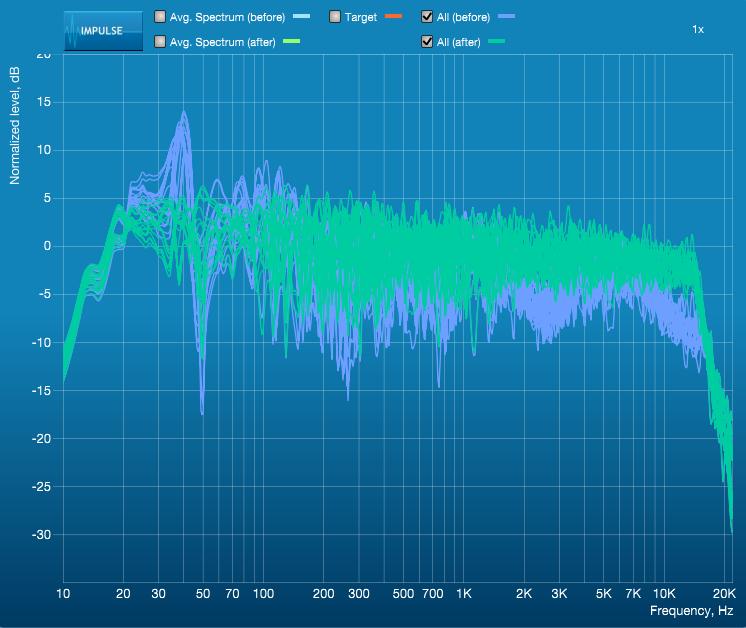

audio Postat Februarie 25, 2015 Share Postat Februarie 25, 2015 Pare foarte spectaculos efectul pe grafice, la urechiuse insa cum se simte ? Bogdan, ala e un average, iti arat cum arata in realitate, nu e chiar ca o ata intinsa.... Raspuns in frecv inainte si dupa ,si suprapunerea lor pentru a vizualiza diferentele. Citează Link spre comentariu Distribuie pe alte site-uri More sharing options...
